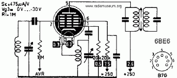

(#) Ferenc 47 hozzászólása Márc 10, 2019 /
Üdvözöllek benneteket!
Egy kéréssel fordulok hozzátok! Ha van valakinek egy kapcsolási rajza az Orion 442 rádió azon változatáról, ami a gerjesztett hangszórós változat, szívesen venném! Egy ilyen készülék van felújítás alatt, de vannak vele apróbb gondok, de a fellelhető rajztól több helyen eltér, habár belebarkácsolásra utaló jeleket nem látni rajta. Köszönöm, ha tudtok segíteni!
(#) hobbyjani válasza Ferenc 47 hozzászólására (») Márc 10, 2019 /
Az Orion 442-esben nincs elekromágneses hangszóró,permanens mágneses van,azt a gerjersztettet valaki beleépitette.Nem nagy dolog,a gerjesztő tekercset a fojtótekercs helyé kell kötni.Ebben a rádiőban nincs ilyen, az 50 µF -os helyé egy 2 x 50 µF elkó kell és a tekercset a két + közé kell kötni.

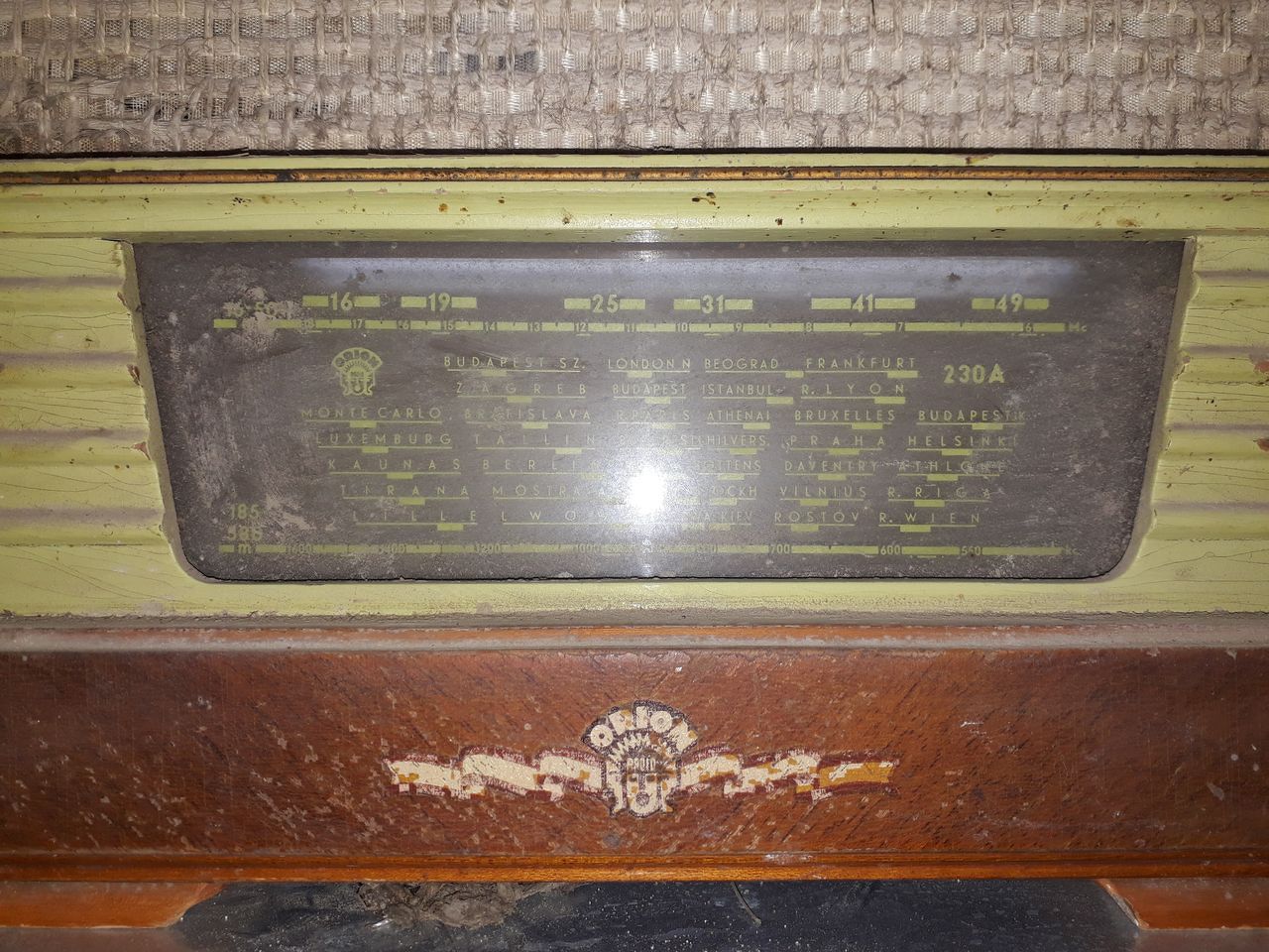

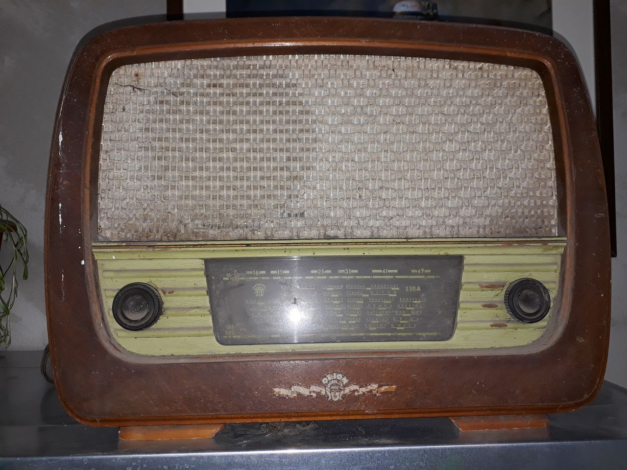

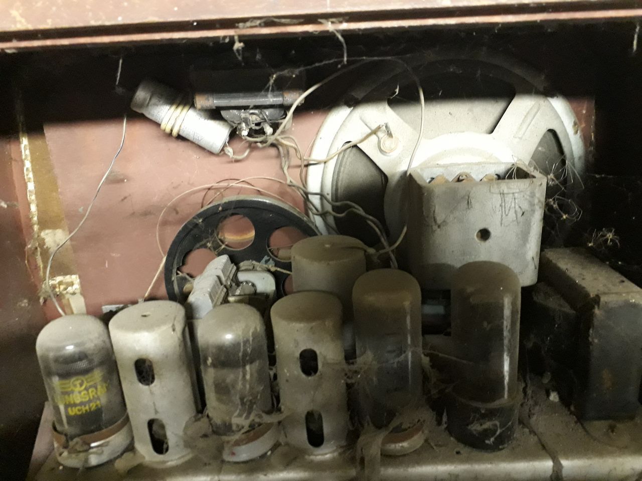

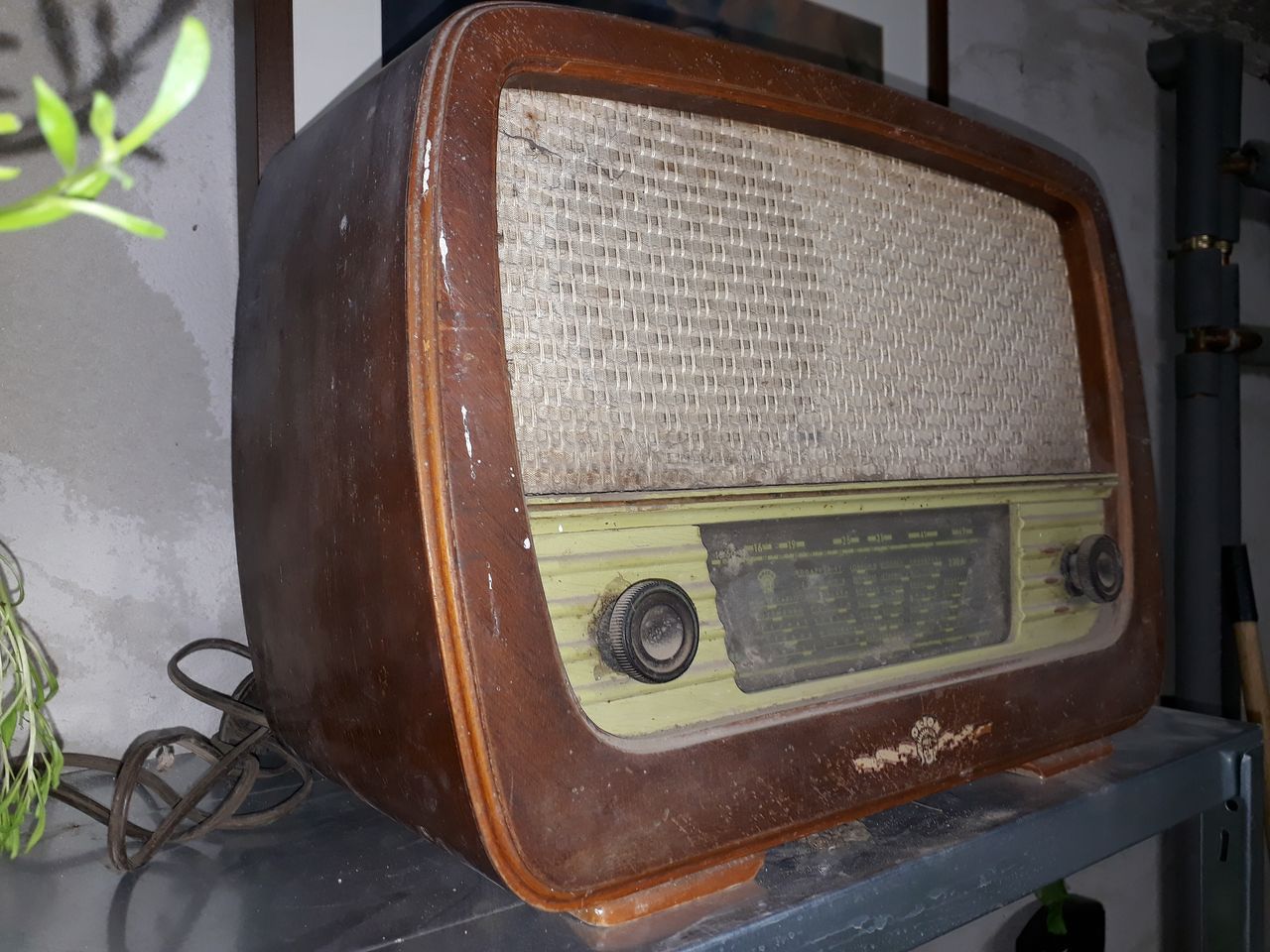

(#) tiko77 hozzászólása Márc 11, 2019 / 3
Üdvözlet mindenkinek!
A legújabb szerzemény, egyenlőre csak az első réteg port töröltem le hogy szállítható legyen.
Még nem tudom elkezdeni mert tavasszal elég sok az egyéb dolog, de ha lesz egy kis időm szépen kitakarítom. Elsőre a skálahúr szakadt, a doboz talán rendben van esetleg kisebb javítások kellenek. Az Orion logót szeretném rendbe hozni.
(#) Ferenc 47 válasza hobbyjani hozzászólására (») Márc 11, 2019 /
Köszönöm a segítségedet! Ezt a rajzot találtuk mi is. Egyébként a készüléket a fiam javítja, és nem a gerjesztésnél van gond, hanem a rajztól eltér a kapcsolás. Nem úgy tűnik, hogy valaki alakított volna rajta, nem látszott semmi nyoma a javításnak, átalakításnak. Nekünk is furcsa ez a megoldás, de mint írtam, semmi nem utal alakításra. Egyébként részben működik, a sáv második felén hangol, és szól. Jobban bele kell merülni! Arra gondoltunk, hogy egy ritka változat, és más értékekkel épült. Mégegyszer köszönöm a segítséget!
(#) hobbyjani válasza Ferenc 47 hozzászólására (») Márc 11, 2019 /
Nem tudom milyen sávról beszélsz,biztosan a KH sávról,biztos neked a felső része megy,az alsó nem,akkor az oszcilátorral van baj,a 47 pF kondival lehet valami az első rácsról,ez egy heptódás keverő/oszcilátor, pentagridnak is hivják és a stabilitása elég vacak.De lehet a heptóda is hibás.

(#) Ferenc 47 válasza hobbyjani hozzászólására (») Márc 12, 2019 /
Igen, a KH-ra értettem! A volt Petőfi adó frekvenciáit nagyjából a helyén keveri ki. és még egy-két dót mellette. A cső már volt cserélve, és semmi változás. Javaslatodra majd megnézzük a 47 Pf-est. Most sajnos egyéb okok miatt félre kell tenni egy időre, de majd jelentkezek az eredménnyel kapcsolatban! Addig is köszönet!
(#) hobbyjani válasza Ferenc 47 hozzászólására (») Márc 12, 2019 /
Közben azt is nézd meg,hogy a forgó ne legyen zárlatos vagy szakadt a zárt állapotban.

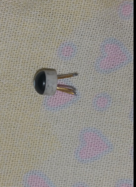

(#) petergreenpeace hozzászólása Márc 18, 2019 /
Sziasztok, kaptam nemrég egy nem mükődö régi tranzisztoros Spectrum rádiót(ezt írja rajta , Hong Kongban csinálták) , alig hallatszik egy kis sistergés a hangszóróban, és nem kapom hogy mi lehet a baj.Cseréltem elkókat , 3 tranzisztort és még eg pár kondit de nem jött meg a hangja. A helyi oszcillátor úga látom hogy mükődik mert közel tettem egy mükődő AM rádióhoz és a keresőjét amikor csavartam hallatszik sípolás, zúgás a másik rádióban .
Javított már valaki ilyen rádiót ? Nem tünik komplikáltnak de nem kapom a hibát.
Köszönök minden segítséget, feltöltöttem két képet is a rádióról.
(#) Gafly válasza petergreenpeace hozzászólására (») Márc 19, 2019 /
„Cseréltem elkókat , 3 tranzisztort és még eg pár kondit de nem jött meg a hangja.”
Miért tetted ezt?
(#) petergreenpeace hozzászólása Márc 19, 2019 /
Mert a kondiknak az értéke meg volt változva, szinte duplája volt, és azok az ócska félgömb alakú tranzisztorok voltak benne amiken nem ír semmit és a you tuben ajánlották, hogy azokat ki kell cserélni ,mert mindig is gyenge minőségüek voltak.Az eredeti alkatrészekkel is ugyanúgy nem hallatszott semmi mint most.
A hozzászólás módosítva: Márc 19, 2019
(#) hobbyjani válasza petergreenpeace hozzászólására (») Márc 19, 2019 /
Ezer meg ezer kisrádiót gyártottak Honkongban,ha nincs rajzod hozzá és kezdő vagy,nehéz lesz.Azt sem tudom miket cseréltél ott,sziliciumokat,germániumokat,PNP-t,NPN-t?.Én azt hiszem,hogy ez egy KF erősitőfokozatos primitiv szuper,a HF részében nincs trafó,vagyis valami komplementer,az a nagy kerek fémházas nem tudom mi lehet,ic vagy duplatranzisztor.Mindenesetre kezd a HF-vel.Szignál generátor szűkséges a javitáshoz,aztán minden tranzisztoron le kell mérni a feszültségeket.
NPNsziliciumokat csereltem, egy 2N2222A, egy 2N3904,es egy PNP sziliciumot BC557B-t tettem a regiek helyett.Teszteles celjabol tettem hogy lassam ha javul a problema.Van multi testerem ay megmondta hogy a regiek npn vagy pnp-k.
A nagy kerek fémházas is tranzisztor, lemertem, a multi teszter azt mondja hogy tranzisztor.Csatolok meg kepeket.
(#) zolika60 válasza petergreenpeace hozzászólására (») Márc 19, 2019 /
Egy tranzisztor működőképességét megmérni nem nagy tudomány. A régieket kiforrasztva mérted?
