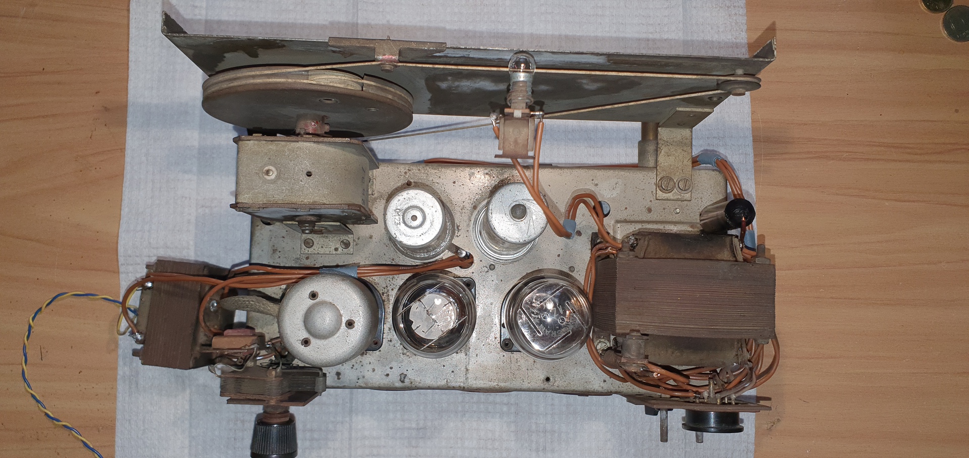

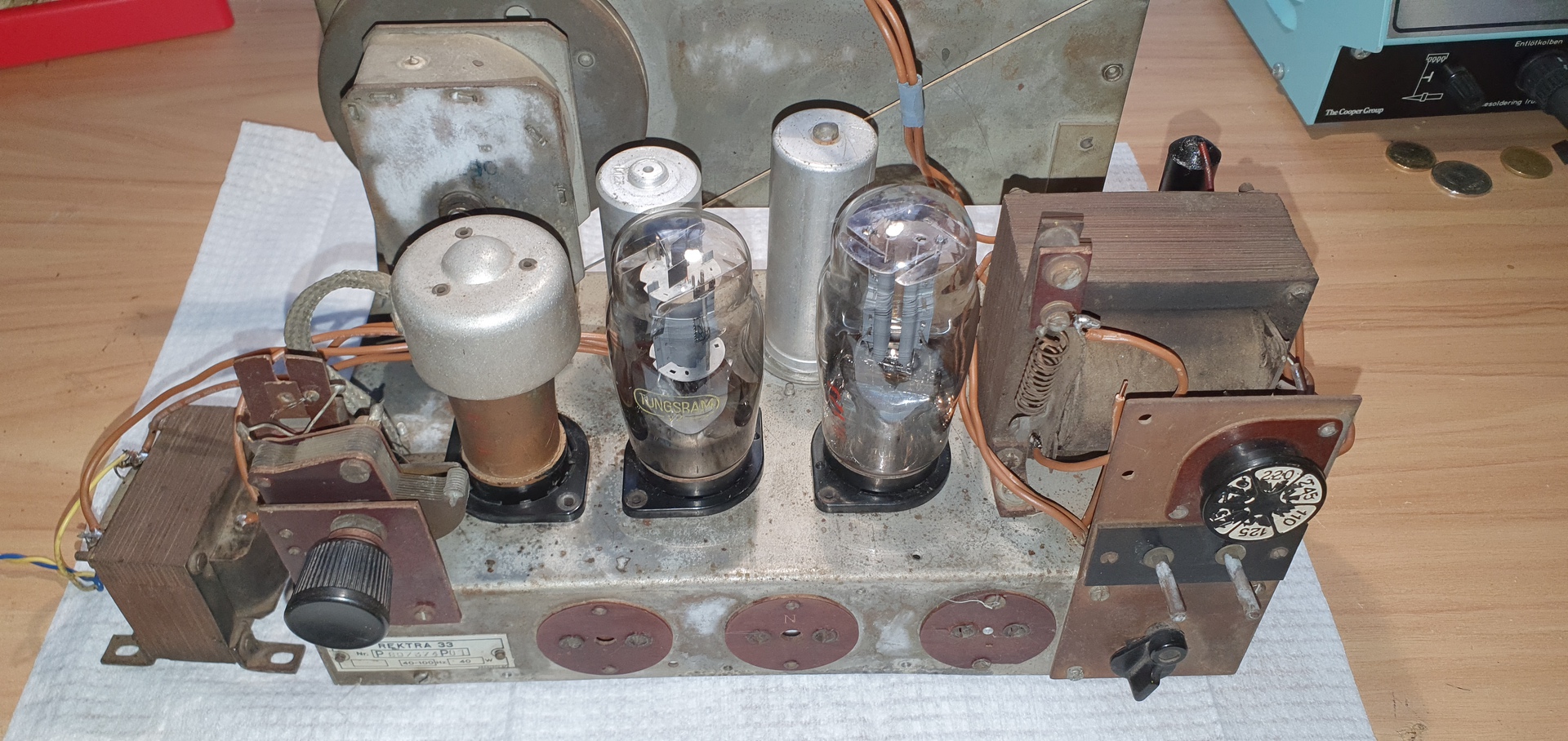

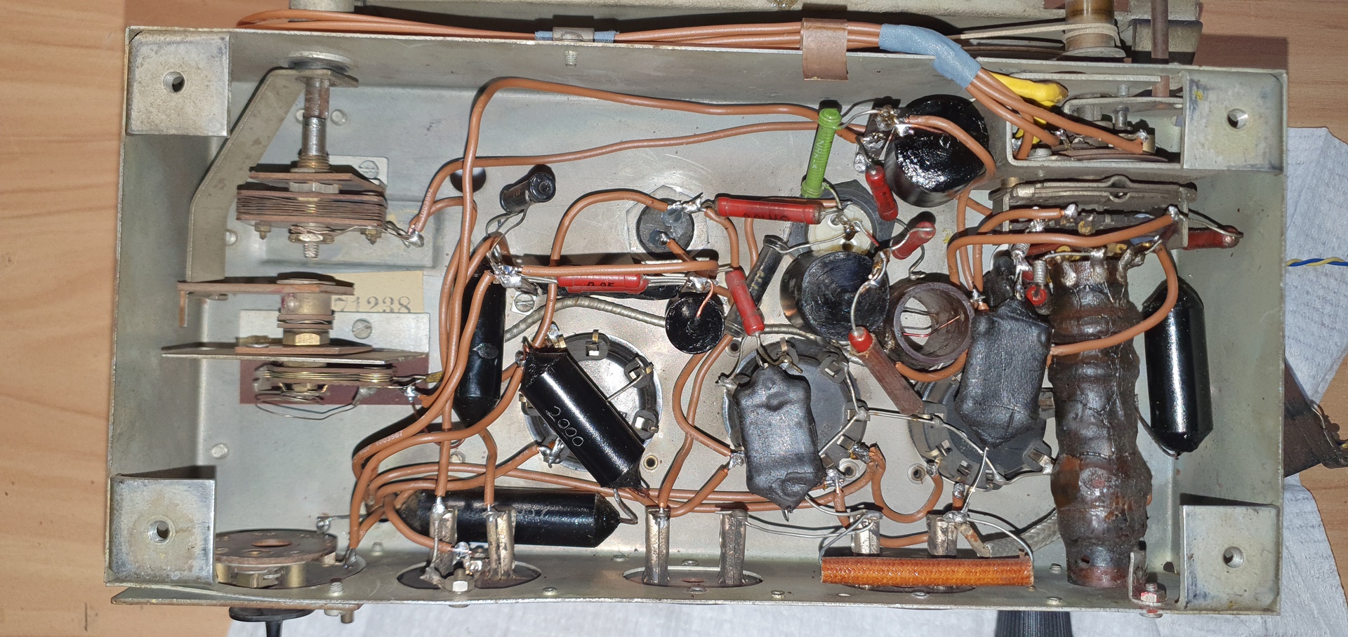

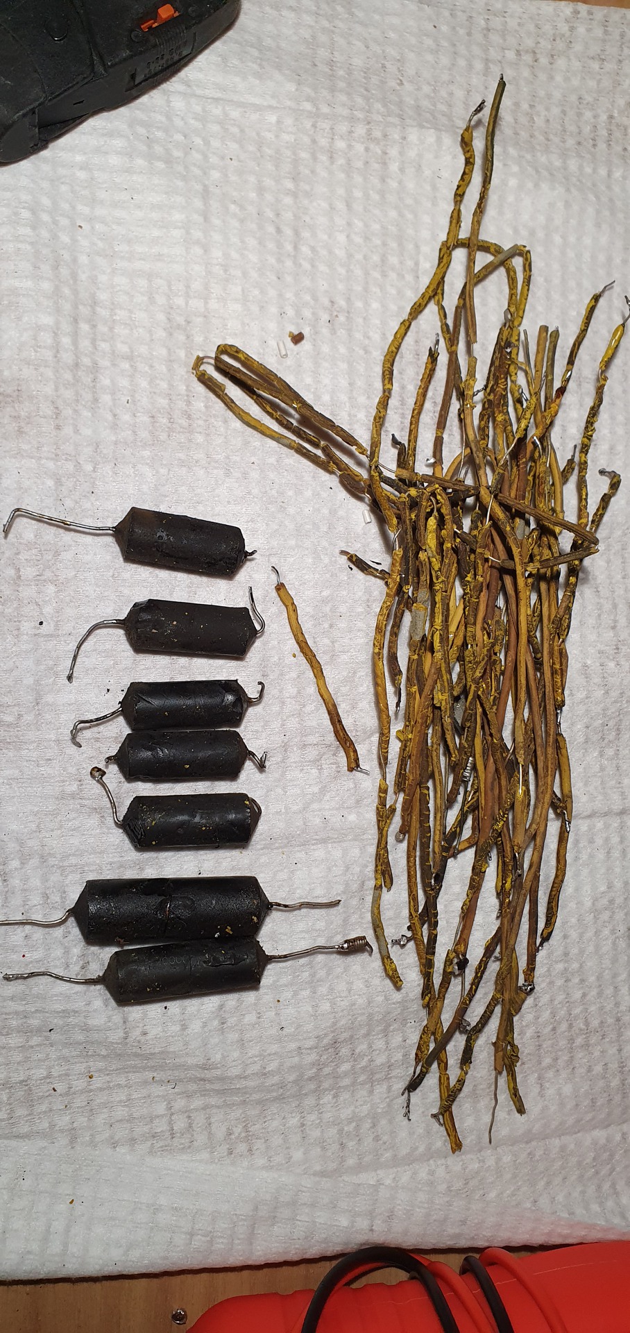

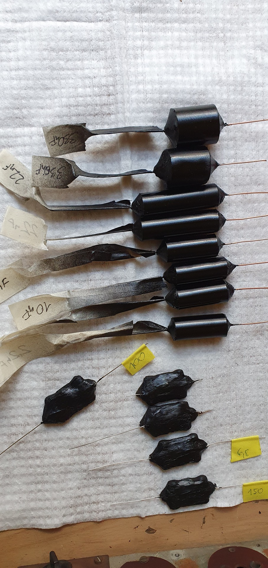

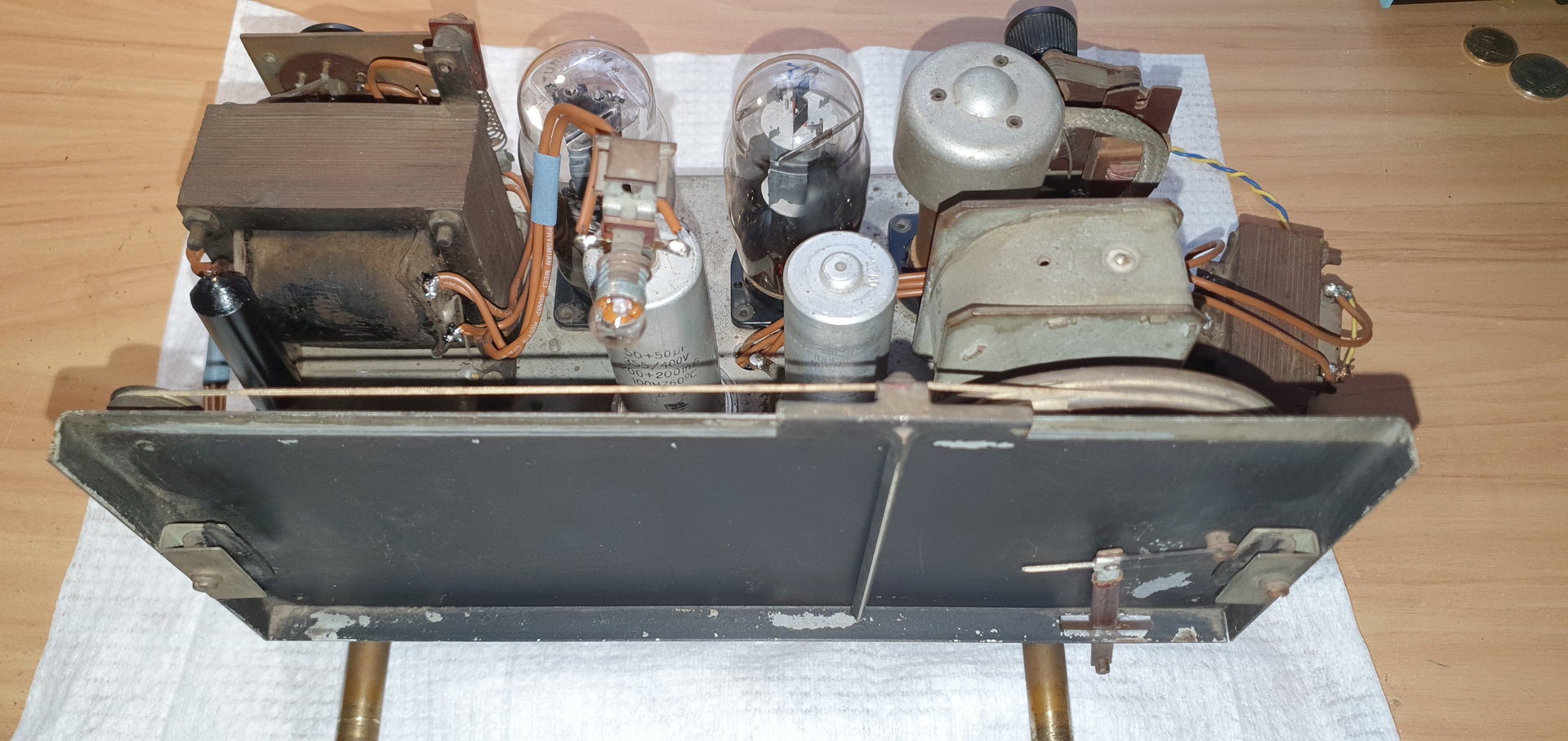

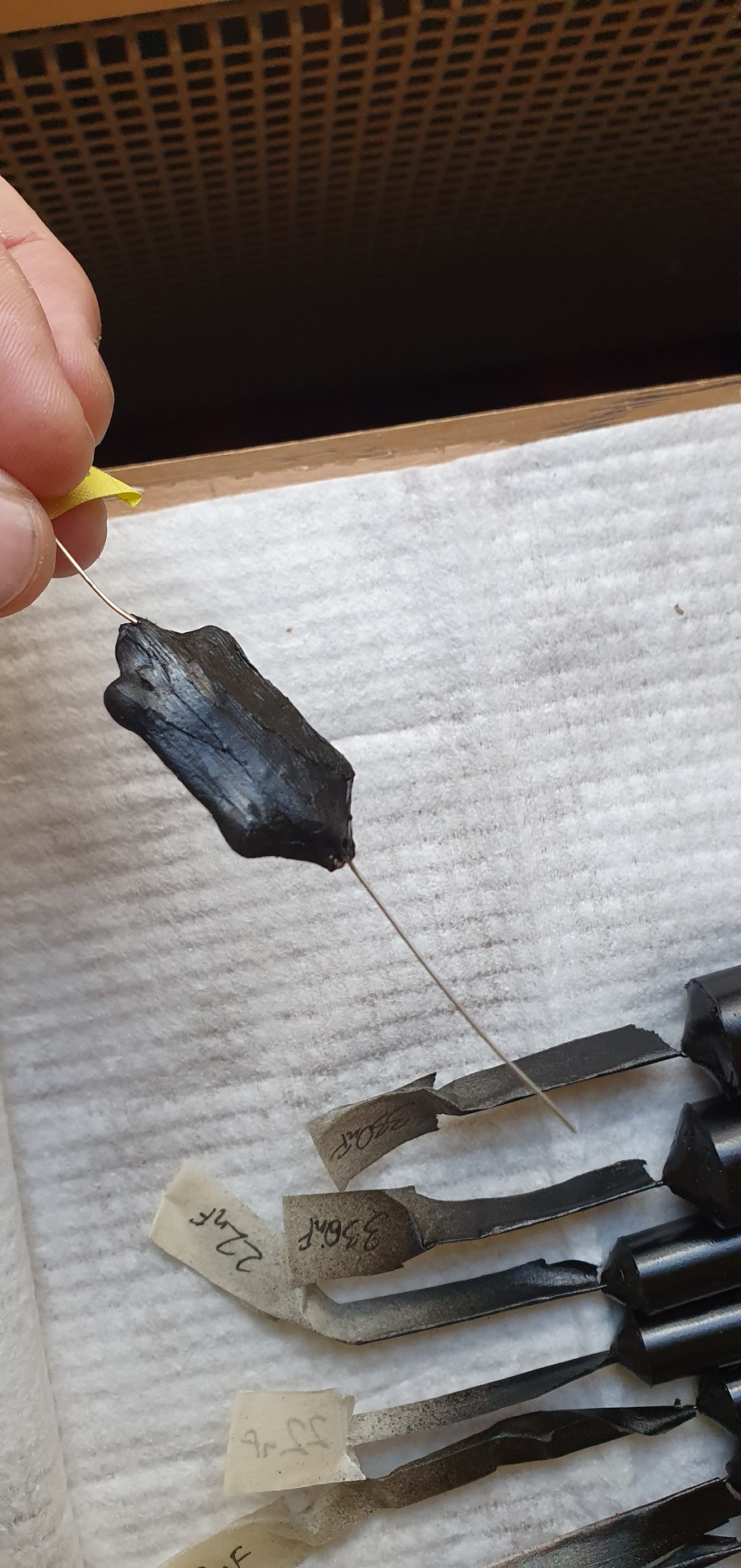

Elkészültem a rádió elektromos részével és a javítás sikeres lett. Szépen fogható a Kossuth rádió úgyhogy sikeresnek könyvelem a javítást Szép hangja van, nagyon minimális búgó hang halható de nem zavaró nagyon minimális.

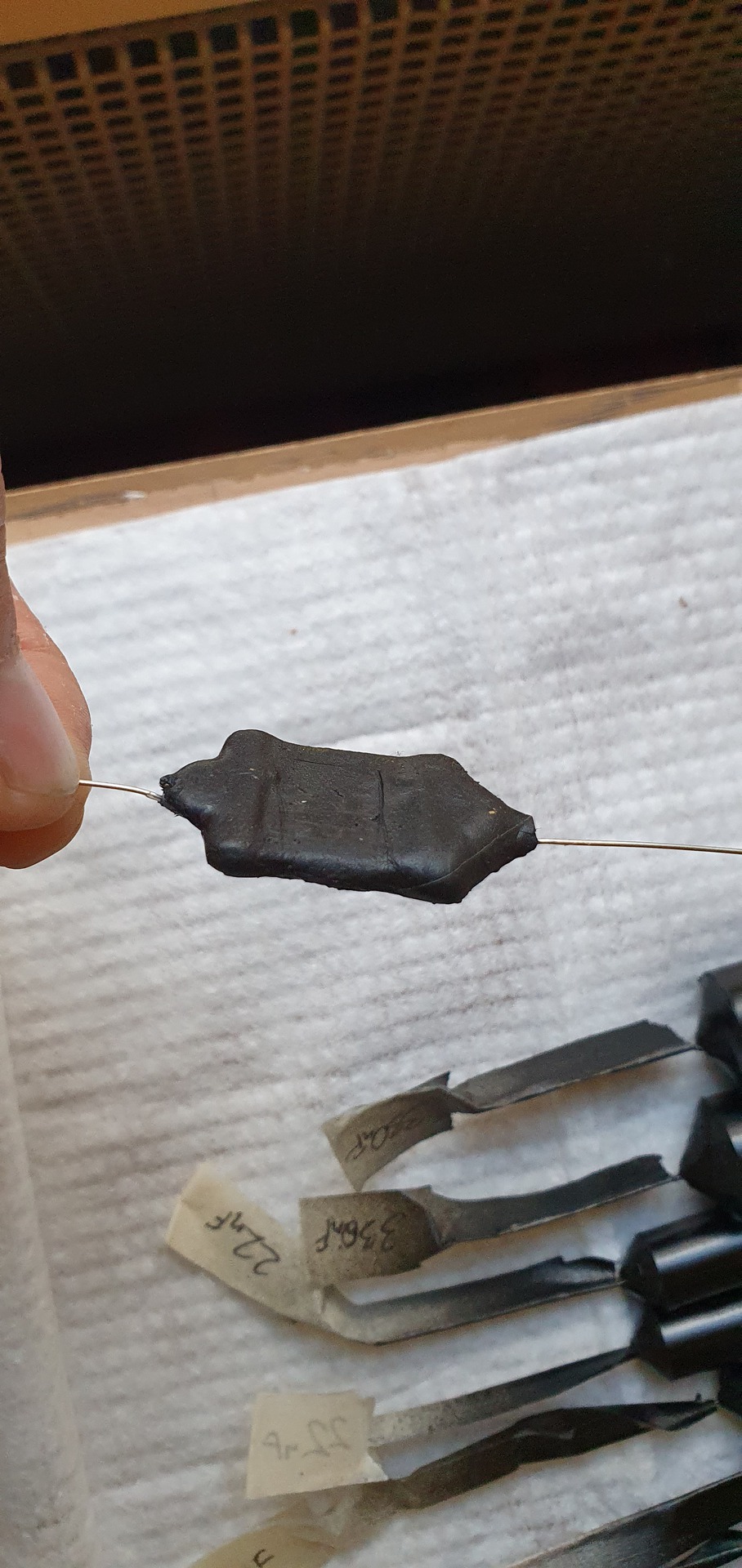

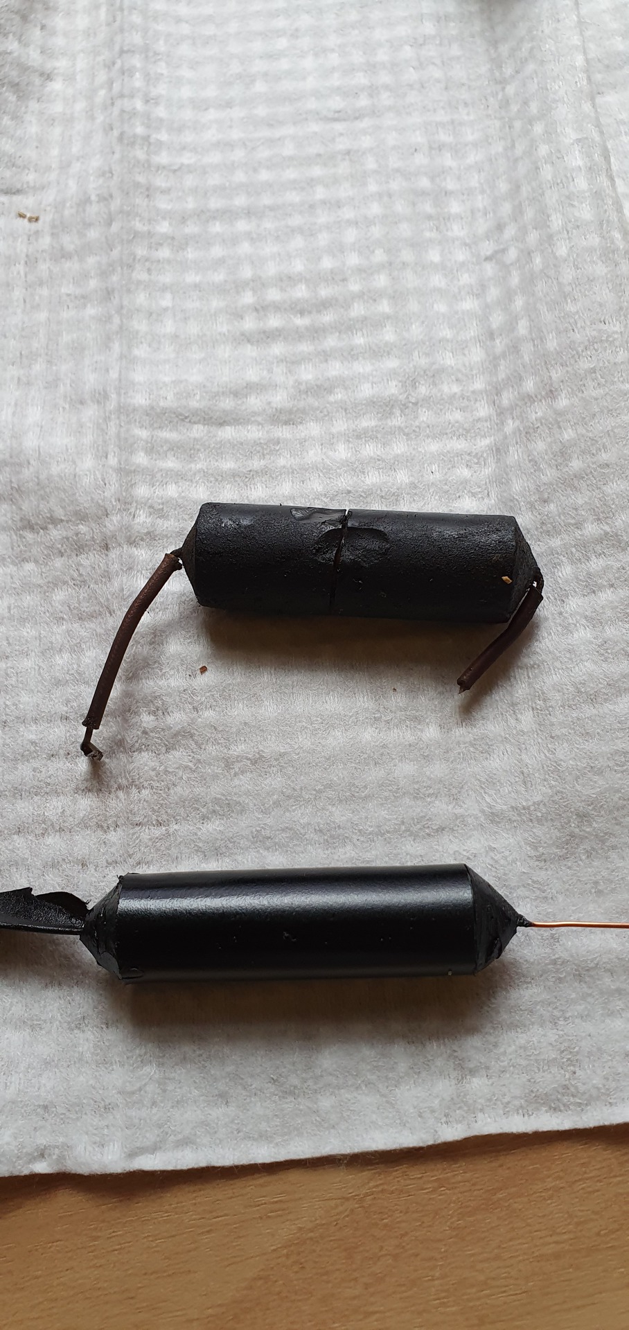

Kompletten át kellet kondizzam mivel az eredeti kondik nem voltak jók. Közel sem azokat az értékeket mértem rajta amit kellet volna ,bőven a tűréshatár alatt voltak.
Némelyiket fólia kondenzátorral pótoltam némelyiket kerámiával.
Próbáltam lekövetni a régi kinézetet a kondiknál. Ezek úgy készültek hogy vásároltam MÜ-III védőcsövet ezt megfelelő méretre vágtam. A védőcsőbe beragasztottam a kondenzátort majd a cső két végét fekete SIKA-val fedtem le, a végén matt feketére festettem(ami inkább kicsit selyemfényű lett). A régi lapos kialakítású kondiknál a az egyik oldalára felragasztottam a kerámia kondenzátort majd itt is fekete SIKA-val lett fedve.
Szerintem nagyon jól sikerültek de készítettem képet is hogy milyen lett.
A régi elkókat kibeleztem és a házba beépítettem az új elkókat. Ide sikerült szereznem 33uf/400V elkókat.
Ami nagy munka volt az a komplett újból vezetékezés. A vezetékeket muszáj volt cserélni mivel a szigetelés nagyon sok helyen le mállott (az idő vasfoga). Itt sajnos sárga vezetéket nem tudtam szerezni így barna színű vezetékkel lett pótolva.
Ezen kívül a hullámváltó és a forgó kondik pucolva lettek és a sasszén lévő rozsdát is passziváltam.
A villanyantenna nem került bekötésre
Szeretném mindenkinek megköszönni a segítséget! Külön köszönöm ferci a sok segítséget!
Többi a képen

„majd a cső két végét fekete SIKA-val fedtem l”
Mivel?
(#) asasin válasza jani1987 hozzászólására (») Júl 5, 2021 /
Sikaflex-552 ragasztó
Ipari ragasztó. Rugalmas kb mint a szilikon. De rendkívül erős.
Autók karosszériákat, szélvédőket, de nagyjából mindenre lehet használni.
Jó plexihez,műanyagokhoz, fémhez, üvegre.

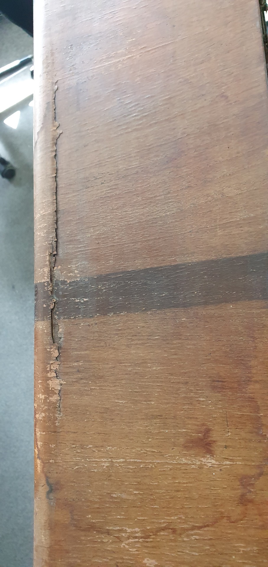

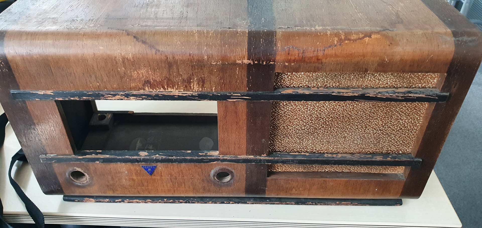

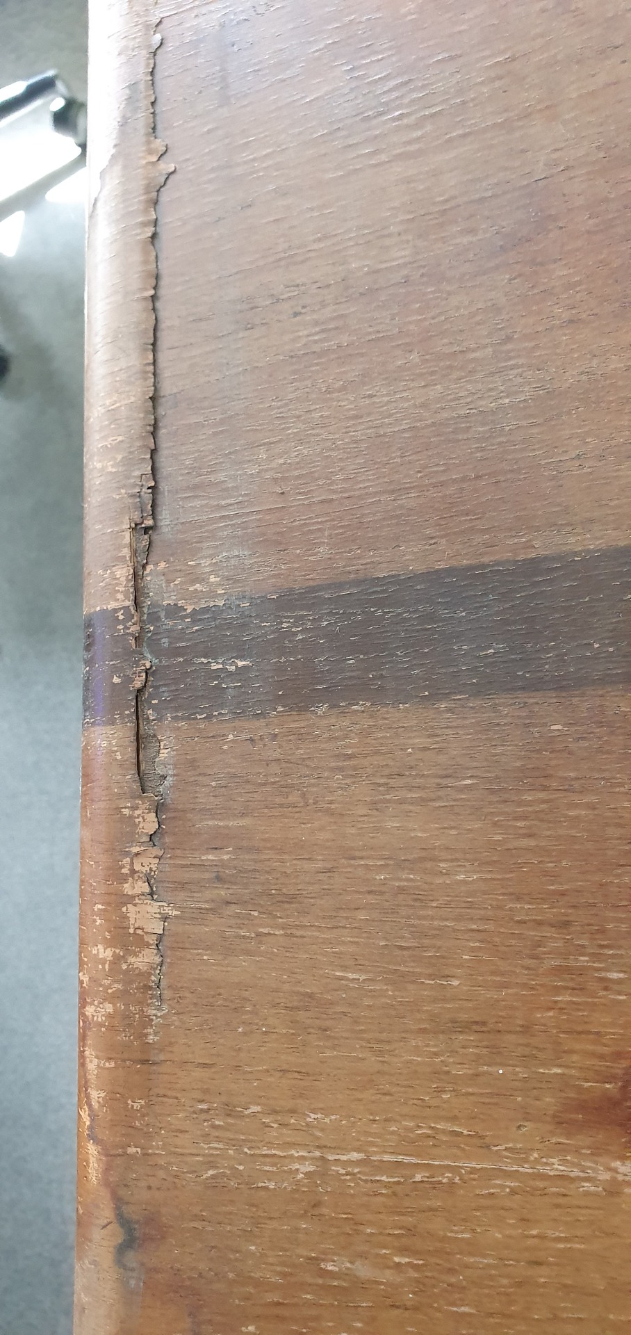

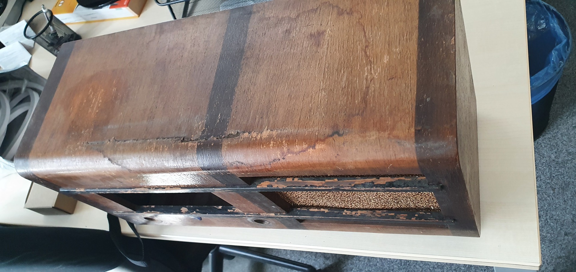

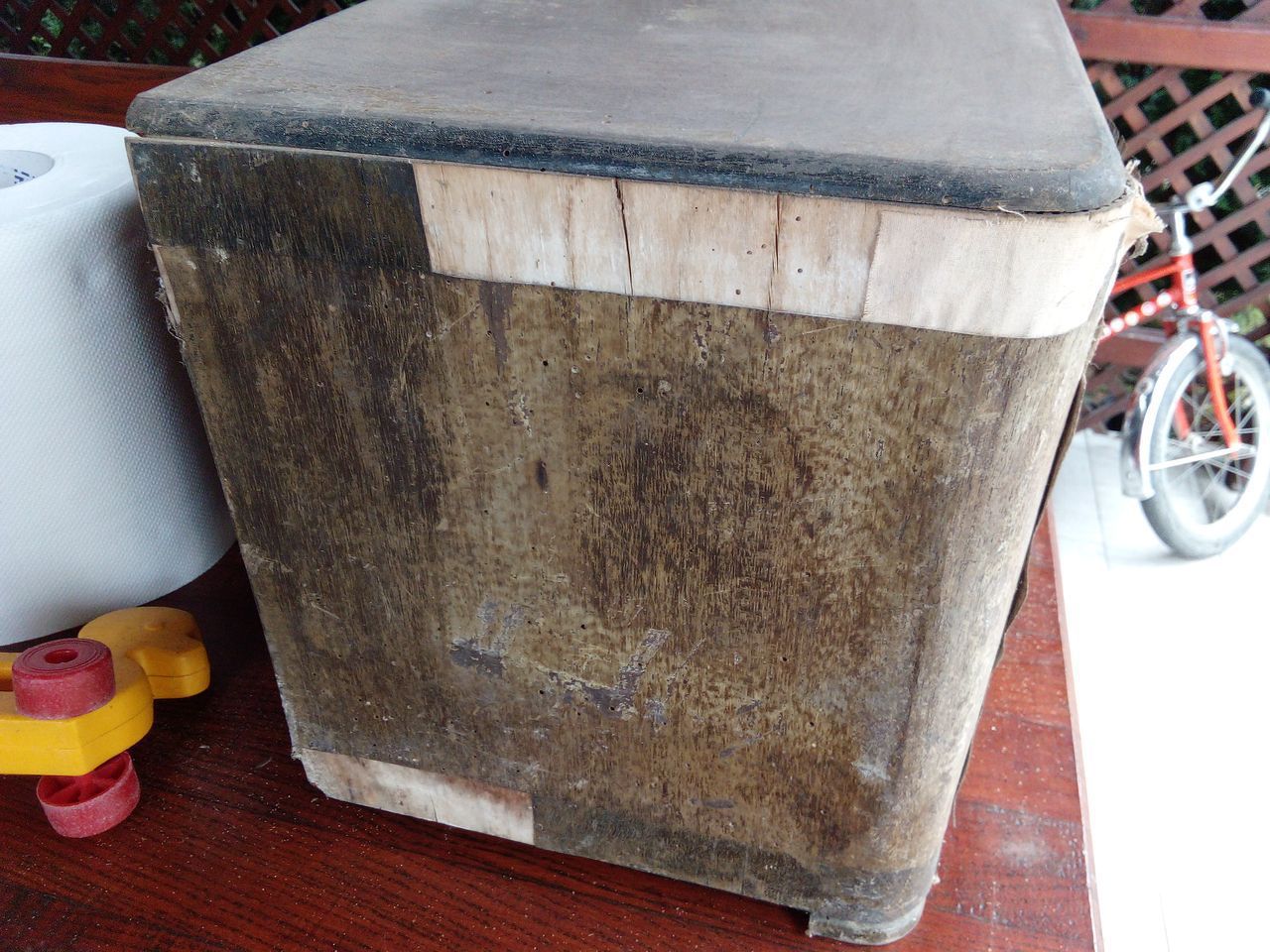

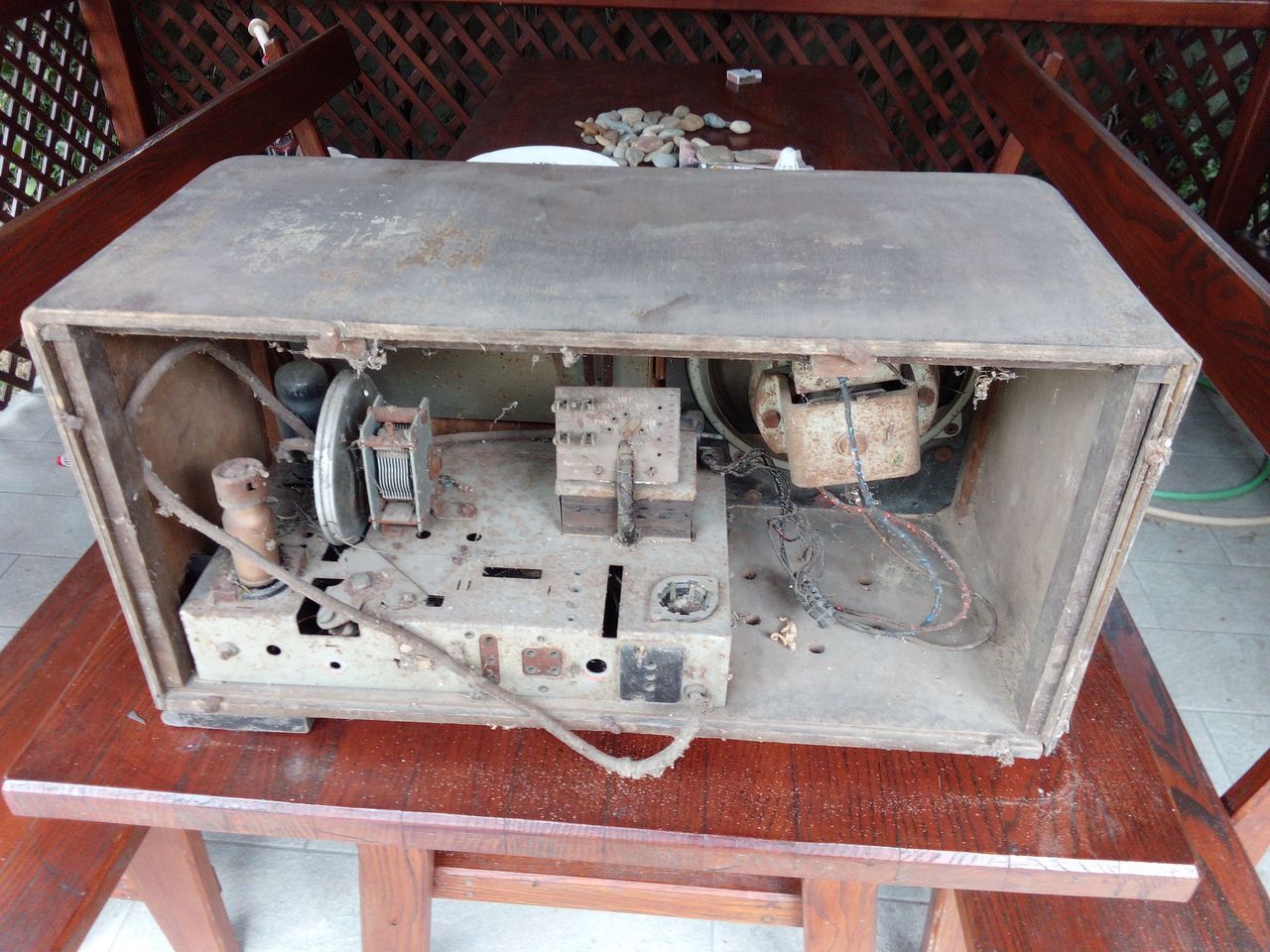

Sajna a doboza még nagyobb munka lesz szerintem mint az elektronika.
A doboz tetején lévő furnér végigrepedt és néhol hiányzik is belőle kisebb darabok. Sajnos maga a váz is kicsit fölöl meghajlott de ezt ragasztóval és súllyal megoldható szerintem.
Maga a furnér komoly fejtörést okozott nekem. Felmerült részemről a fa gitt(látszani fog valamennyire) és az újból furnérozás. Utóbbi elég nagy falat lenne.
Beszéltem egy restaurátor ismerőssel ő azt javasolta ha restaurálást akarok végezni akkor semmi kép ne furnérozzam újból hanem a meglévőt kell menteni.
Esetleg valami ötlet részetekről? Valaki javított ilyen hibát?
Ezen kívül a repedésen kívül nagyon jó állapotban van szú mentes csak kezelni kell a fát.
(#) jani1987 válasza asasin hozzászólására (») Júl 6, 2021 /
EcoPityu készített egyszer magának egy rádiót. Még cikket is írt róla.
Parancsolj.
(#) asasin hozzászólása Júl 6, 2021 / 1
Elnézést a képek lemaradtak a mostani állapotról.
(#) tiko77 válasza asasin hozzászólására (») Júl 6, 2021 / 1
Nekem is van egy hasonlóan rossz állapotú dobozom amit egyszer szeretnék majd rendbe hozni, sajnos szuvas is, egyenlőre én is tanácstalan vagyok hogy hogyan, vagy mit kezdjek majd vele. A sasszi már fizikailag kész, mivel az eredet állapot nem visszaállítható ezért egy 2+1 -es kapcsolást szertenék majd bele (AF7, AL4, AZ1). Jelenleg ezzel sem haladok így a doboz is nagyon távlati.
(#) em válasza asasin hozzászólására (») Júl 9, 2021 / 2
Egy ilyen korú rádió megérdemli a restaurálást. Én egy idős műbútorasztalossal restauráltattam az enyémet, felmérve, hogy nem tudom szépen megoldani... Pénzbe került, de szép lett.

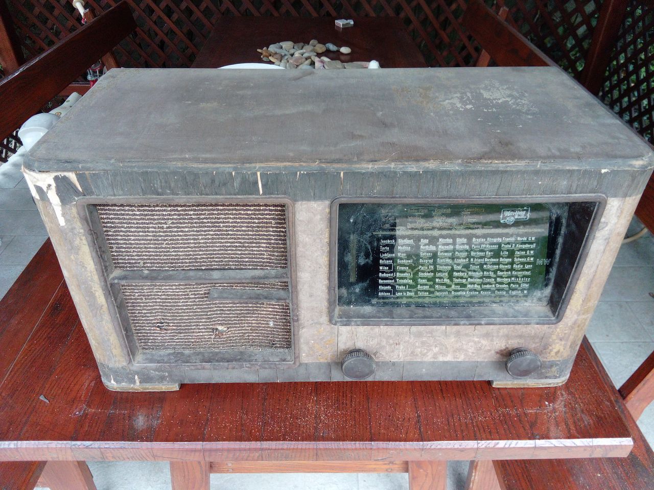

(#) fecameca válasza asasin hozzászólására (») Júl 24, 2021 /
Engem meg az érdekelne, hogy ezek a vízfestékkel festett skálaüvegek hogyan menthetők. Ha jól látom, ennek a Rektra -nak is eléggé kopottak a feliratai. Én ugyan még nem restauráltam, de ifjú koromban megpróbáltam tisztára mosni valami hasonló készüléket, nem számítván arra, hogy a feliratozást a tiszta víz is leviszi. Ha jól értettem, ezeket elkészítitek számítógéppel, majd valaki ki tudja nyomtatni fóliára, és az kerül az üveg mögé? Vagy öntapadós, és kívülről kerül az üvegre? Mondjuk, ha a csövekről lekopik, hogy ki gyártotta, az nem olyan nagy tragédia, de a skála hogyan menthető meg?

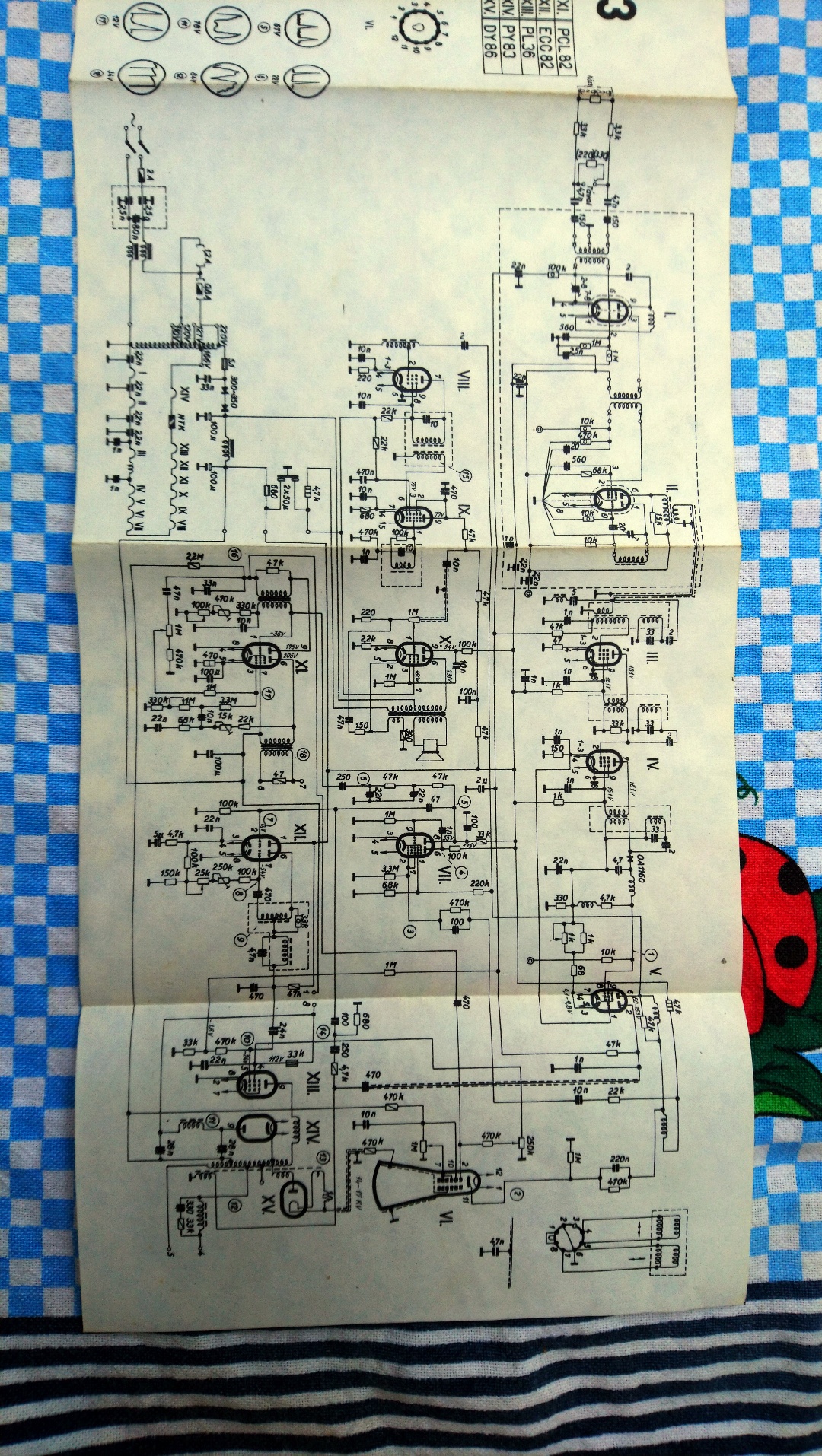

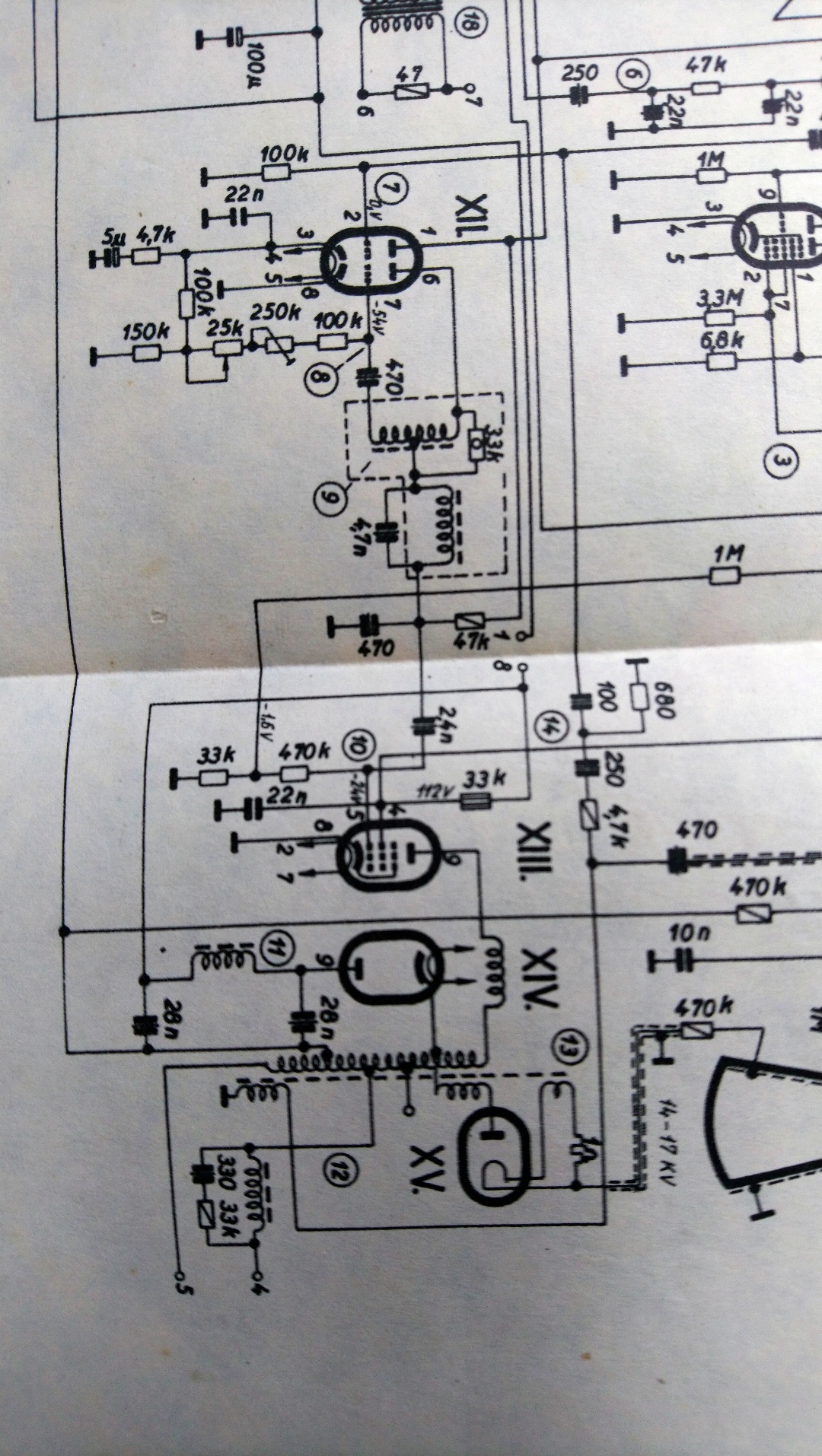

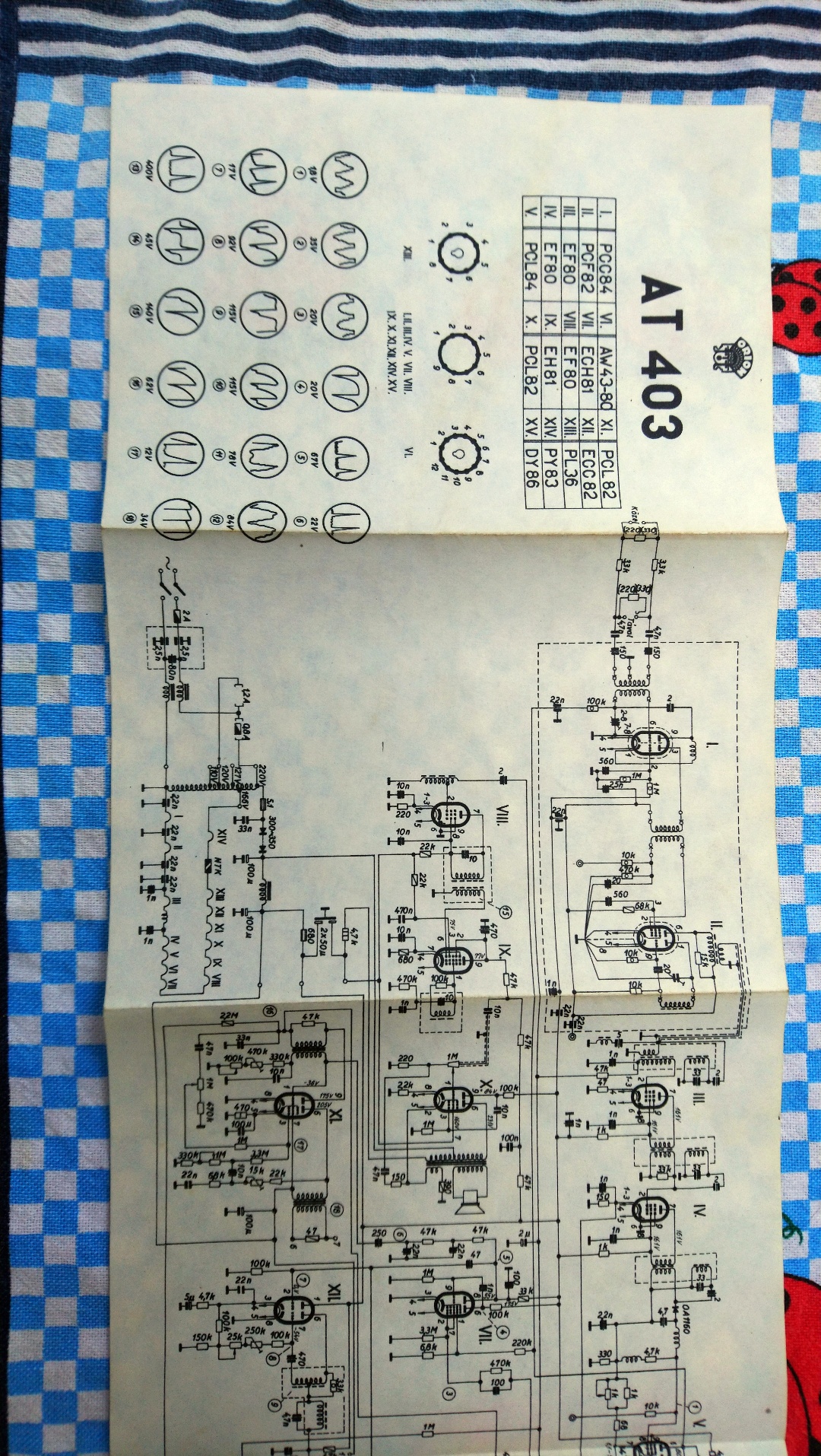

Üdvözletem! Segítséget szeretnék kérni Orion AT 403 Tv beüzemelésével kapcsolatban. Amiket eddik megcsináltam: hibás kondenzátorok, ellenállások cseréje. Csőfoglalatok, csatlakozók, potméterek tisztítása. A problémám lenginkább az hogy a sorkimenő trafó "nem indul be" tehát nem hallom a 15625Hz-es frekvenciáját, valamint a csövek bemelegedése után a képcső sötét valamint a DY86 booster dióda nem fűt, legalábbis nem látom hogy izzana a fűtöszála. Remélem sikerűlt érthetően leírnom, ez lesz az első tv amit megpróbálok feléleszteni. A válaszokat előre is köszönöm: Péter
(#) Gafly válasza Bender92 hozzászólására (») Aug 7, 2021 /
Ezek után már nehezebb lesz feléleszteni:
„Amiket eddik megcsináltam: hibás kondenzátorok, ellenállások cseréje. Csőfoglalatok, csatlakozók, potméterek tisztítása.”
Bár ezek után érthető:
„DY86 booster dióda nem fűt, legalábbis nem látom hogy izzana a fűtöszála. Remélem sikerűlt érthetően leírnom, ez lesz az első tv amit megpróbálok feléleszteni.”
Pont itt van a kezemben Léder József - Rádiai Zoltán tollából a "TV SZERELŐK KÖNYVE".
Részletesen elemzik az AT403 áramköreit is. Sajnos ez még Internet előtti korból (1961, Táncsics kiadó) származik, igy nem arra fókuszál, hogy ki kell cserélni az összes kondenzátort.
Rajzod van hozzá, mérni tudsz?
(#) Bender92 válasza Gafly hozzászólására (») Aug 7, 2021 /
Hibás alatt a repedt és szétmállott kondenzátorokra gondoltam (bitumen és polypropilén kondik) Valamint egy 470 Ohm 5W-os ellenállás és 2db 50µF 12V elkó. Rajzom van hozzá viszont mérendő feszültségek nincsenek feltüntetve. A sorkimenő tekercseit kimértem szakadva nincsenek. A meghajtó fokozatát gondolnám hibásnak, emiatt nem indul be az oszcillációja.
Ha az segitség, akkor holnap lefényképezem azt a rajzot, ahol a rajta vannak a jellegzetes jelalakok és feszültségek.
Hálás lennék érte. Köszönöm!
(#) VJ72 válasza Bender92 hozzászólására (») Aug 7, 2021 / 2
Mielőtt bármit mérsz ellenőrizd hogy a fém saszi a nulla vezetőhöz csatlakozik-e a konnektorban.
Húzd ki az eltérítő tekercs csatlakozóját, majd kapcsold be a készüléket és mérj feszültséget a PL36 vezérlőrácsán. Ha működik az oszcillátor -50V körüli értéket kell mérj ott. Ez rendben van akkor a sorvégfokban van a hiba, ha nincs ott negatív feszültség az oszcillátor nem jó. Amíg az oszcillátor hibás addig ne dugd vissza az eltérítő csatlakozóját mert a PL36 vezérlés nélkül tönkremegy. Tartalék jó csövek azért nem árt ha vannak kéznél. A booster dióda PL83 nem a DY.
(#) Gafly válasza Bender92 hozzászólására (») Aug 8, 2021 / 3
Lehet böngészni, jó javitást.
(#) Bender92 válasza Gafly hozzászólására (») Aug 8, 2021 /
Köszönöm szépen!
(#) fecameca válasza VJ72 hozzászólására (») Aug 8, 2021 /
PY 83, de látom, nem ott járt az eszed, elírtad. Mert PL csak egy van ott, és az a PL36. A DYnem is fog izzani, amíg a sorvég nem megy. A leggyakoribb hiba a malomkerék zárlata. Mérni lehet, biztos, ami biztos. A malomkő zárlat ezeknél népbetegség volt. Bár ne úgy legyen, de annak az esélye 0,01 %.
(#) Bender92 válasza fecameca hozzászólására (») Aug 8, 2021 /
A malomkeréken 233 Ohm ellenállást mértem. Azt nem tudom mennyi lenne a megfelelő, erre utaló információt nem találtam.
