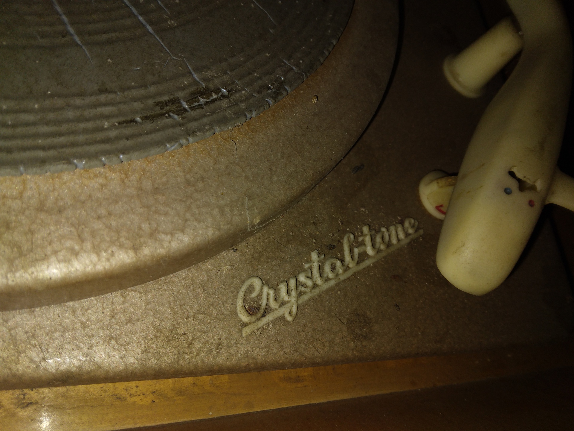

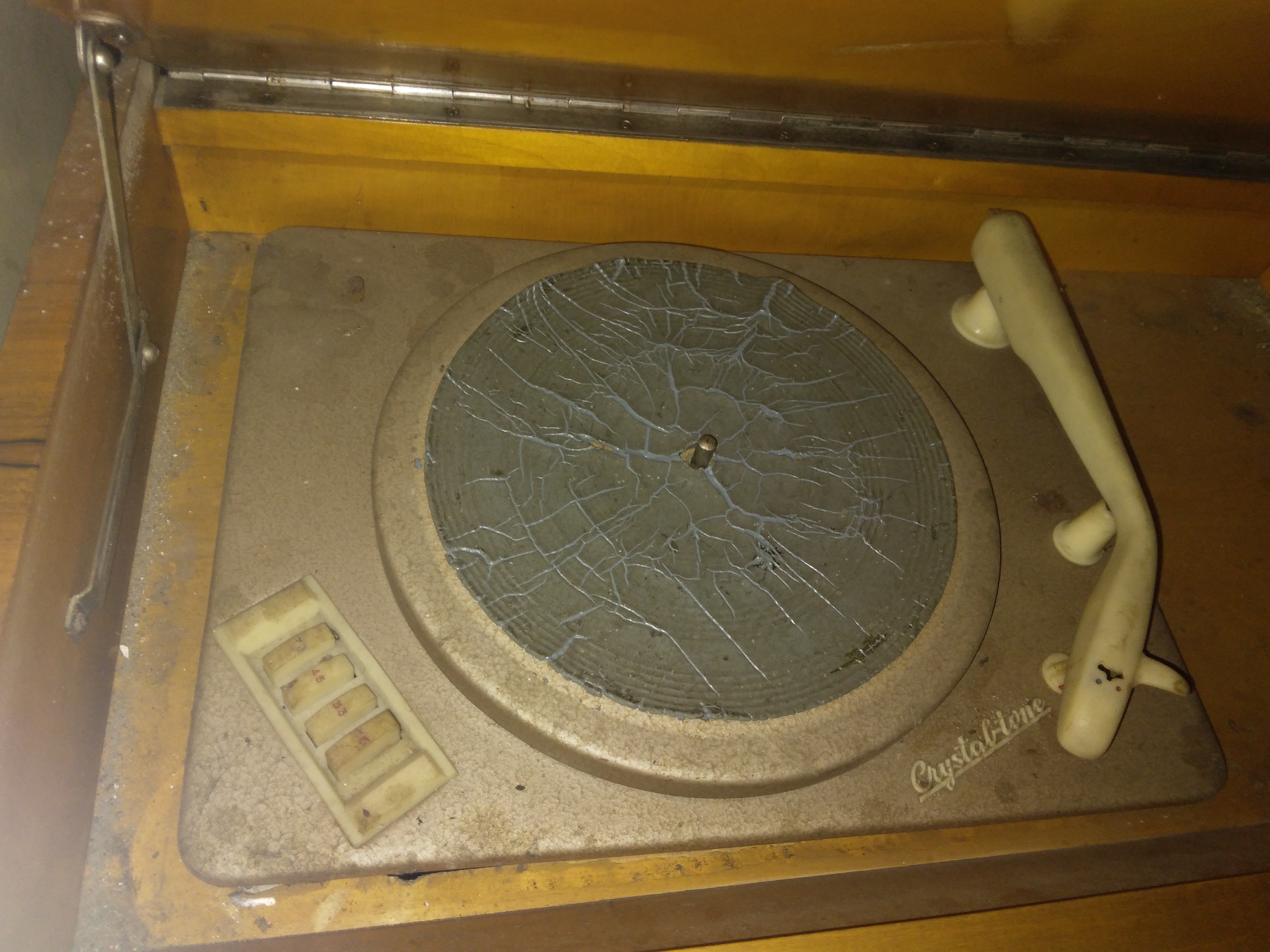

(#) stuffunder hozzászólása Jan 12, 2022 / 1
Crystal-tone LJ40 (1961 elvileg) kapcsolási rajzot keresek
Szevasztok!
Próbáltam különféle kulcsszavakra keresni, hátha korábban már volt hasonló kérés, de nem hozott eredményt.
A fent említett, s a képeken látható lemezjátszó kapcsolási rajzát keresném javíttatáshoz / restauráláshoz. Eredetileg egy rádióba volt beépítve, de egyelőre külön dobozba kerülne, s ha a rádió is újra üzemképes, akkor vissza
Minden tanácsot, javaslatot előre köszönök!
A hozzászólás módosítva: Jan 12, 2022
(#) HA5AWS válasza stuffunder hozzászólására (») Jan 12, 2022 / 2
Ha jól emlékszem ugyan ez a mechanika Qualiton néven is volt. Elektronika a lemezjátszó részben nem is nagyon volt annó, csak kristály hangszedő ment közvetlenül a rádióba. A motor rövidrezárt forgórészű 220V-os volt.
Üdv: Gábor
(#) tiko77 válasza stuffunder hozzászólására (») Jan 12, 2022 /
Ha jól látom a hangszedő neked is hiányzik, én sem tudtam még beszerezni hozzá. Az eredeti ami annó még tű nélkül de benne volt, az mondhatni "szétporladt", teljesen megkeményedett és széttöredezett a belseje. Gondolom a fellelhetők mind hasonló állapotúak lehetnek, esetleg valakinek van ötlete a pótlásra?
(#) tiko77 válasza tiko77 hozzászólására (») Jan 12, 2022 /
Nekem sajnos a tányér alatti görgők is hasonló sorsra jutottak.
A régebbi kazettás és videómagnókban ha meg is nyúltak vagy kirepedeztek a szíjak, de legalább egyben maradtak, a VHS korszak vége felé a gumialkatrészek (ékszíj, közlőkerék) idővel ragacsos, nyúlós, rágógumi szerű anyaggá váltak, levakarni is alig lehetett. Gondolom valami jóféle "műgumiból" gyártották őket.
(#) stuffunder válasza HA5AWS hozzászólására (») Jan 17, 2022 /
Köszönöm Gábor!
Nem az én készülékem, őszintén én nem is foglalkozom elektronikával, csak a lemezjátszó magyar vonatkozása miatt, kerültem a sztoriba, és próbálok segítséget szerezni Én csak pár fotót kaptam róla, az alapján (meg egy másik másik, későbbi gyártású, külön dobozba szerelt Crystal-ton lemezjátszóval összehasonlítva) mindene megvan ahhoz, hogy a rádiótól függetlenül is működjön. De láthatóan bütykölték már, a feszültségváltó forrasztásai hiányosak, szakadt, törött. Igazából pontosan ehhez kéne valami támpont a gazdájának, aki egy lengyel tanonc
Szóval minden hozzászólás, javaslat segíthet neki.
Köszi szépen még egyszer!
(#) stuffunder válasza tiko77 hozzászólására (») Jan 17, 2022 /
Szia! A képen nem látni valóban, de úgy tudom megvan az eredeti hangszedő. A belseje, ahogy te is írod teljesen szétporladt annak is. Ugyan azt is csak képen, de láttam már olyat, hogyha a hangszedő műanyag háza nem sérült, és használható, akkor kicserélhető az a a kis kristály vagy piezo lapka. Vagy lapkák, ha kettő is van. Csak legyen megfelelő türelem és kézügyesség. Illetve láttam már olyat is, hogy ilyen modern hangszedőt építenek be, különösebb technikai átépítés nélkül. Magát a pizo elemet is egy ilyen új hangszedőből szedik ki. Az aliexpressen rendelhető ilyen, nem valami nagy pénzen, ahogy láttam. De még egyszer mondom, ilyet csak képen láttam, olyanoktól, akik foglalkoznak ilyennel, én csak társalgás szempontjából kerültem ehhez közel, semmilyen saját tapasztalatom nincs
De talán megéri, ha az időd engedi és a kedved is megvan hozzá
A szétporladt közlőkerék szintén ugyanaz. Amit képen láttam, az a kis tölcsér alakú valami teljesen lapos barna izé lett. Erre meg olyat láttam, hogy kávéfőző fumibetétjét építették rá a letisztított fémvázra. De hogy hogy, azt nem tudom, na meg azt se, hogyy hogy tudta letisztítani a közlőkerék fémvázát De mindent lehet gondolom.

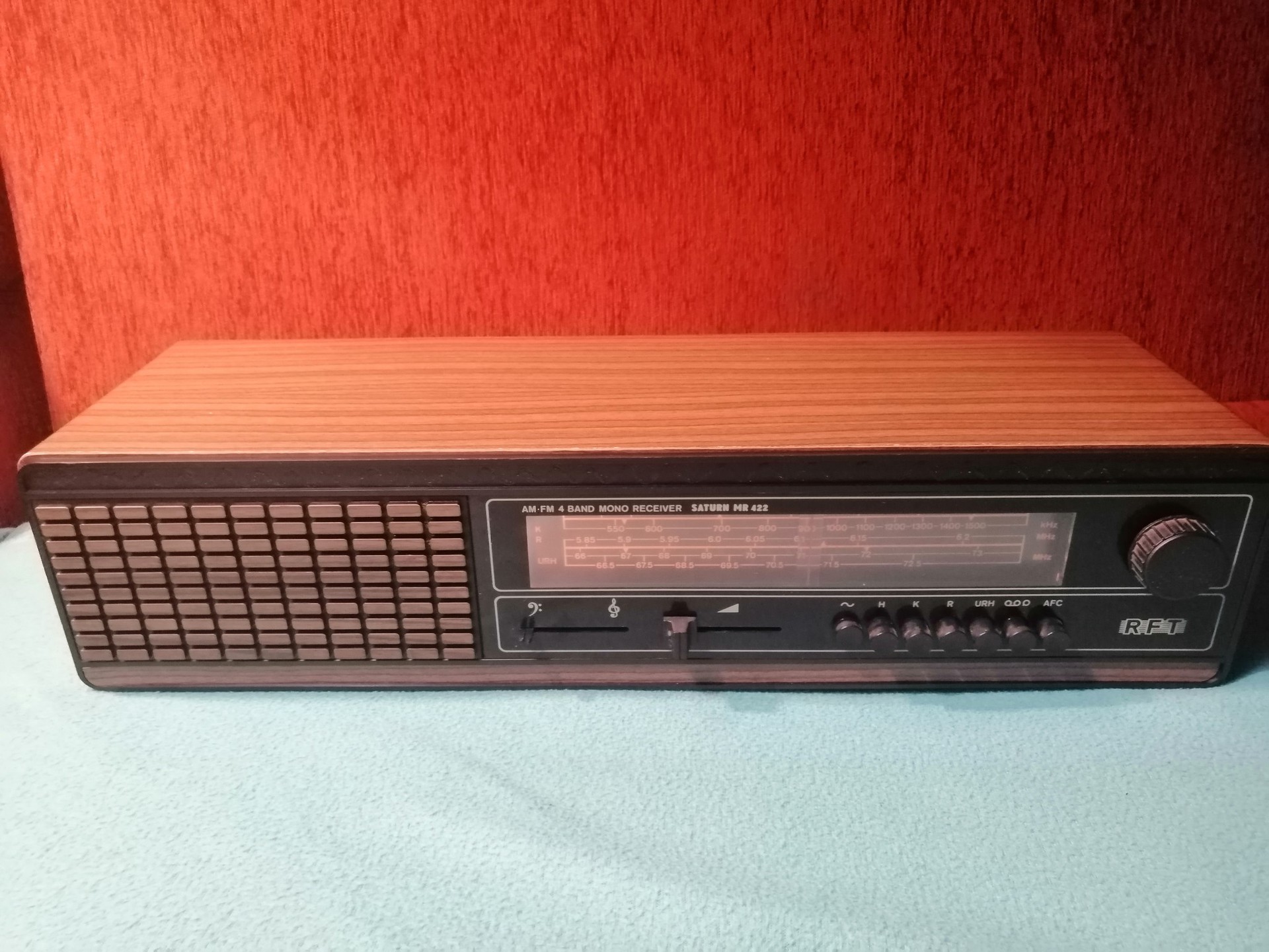

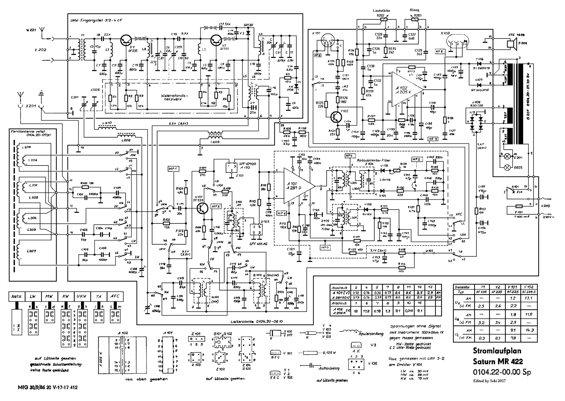

(#) jani1987 hozzászólása Jan 30, 2022 / 1
Bővült a gyűjteményem egy Saturn MR 422-el. Már csak szerelési rajzot kell keressek. Egy két dolog hiányzik belőle.
(#) gkari válasza jani1987 hozzászólására (») Jan 30, 2022 /
Szerelési rajzot aligha találni, de kapcsolási rajz:https://elektronline.hu/konyvtar/keszulekek/mr422.pdf. Jó kis tranzisztoros rádió, nekem is volt ilyen, szerencsére nem kellett javítani.

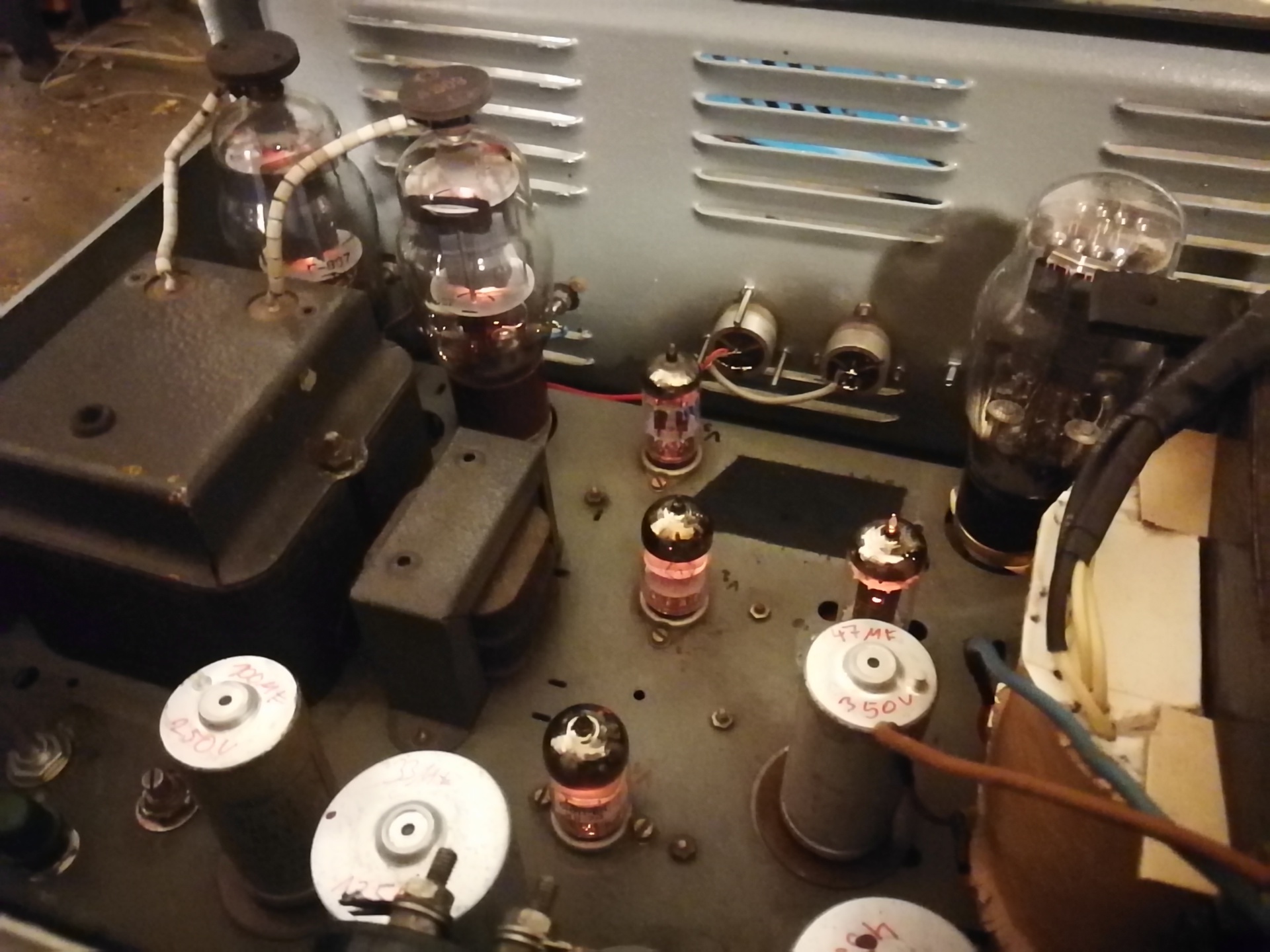

(#) tdi75 hozzászólása Jan 31, 2022 / 1
Nálam is kezd valami éledezni. Eddig egész biztatónak mondható.
EAG AK-706/A keverő és egy picit hányatott sorsú , de éledező Audio AV 602 végfok.
A tegnapi estét hiba nélkül zenélgettük át. A 602 est valaki valamikor régen átépítette, a hálózati trafó is egész máshogy nézett ki mint az eredeti, de legalább a vas megmaradt. Vagyis azt is újra kellett tekerni. Persze hogy a kimenőhöz is hozzányúltak. Abban az összeszerelésben ahogyan hozzám került, biztos hogy nem volt használható, (pedig nem volt csúnya összehányt munka) de a kimenőn a visszacsatoló tekercs fordítva volt bekötve így egyfolytában pozitív visszacsatolás volt. Ennek tükrében nem csoda ha egyfolytában gerjedni akart. Megpróbáltam a lehetőségekhez mérten az eredeti kapcsolást megépíteni, ugyan lett néhány alkatrész csere, de amit tudtam azt eredetiben építettem meg ismét. miután megfordítottam a vcs. tekercs polaritását fázisát, Eleinte kicsit bátortalan voltam a bekapcsoláskor, hiszen azért mégis csak közel 830 volt van a végcsöveknél, de amint negatív lett a pozitív visszacsatolás beállt egy nyugalmi állapot. Na mondtam akkor most teszünk rá vezérlést és megszólalt. Még van mit állítgatni rajta. Valahogy ez a rácsáramos meghajtás nekem még egy kicsit ismeretlen, de igyekszem megismerni.
A kimenője még százvoltos, így kell egy illesztőtrafó hozzá.

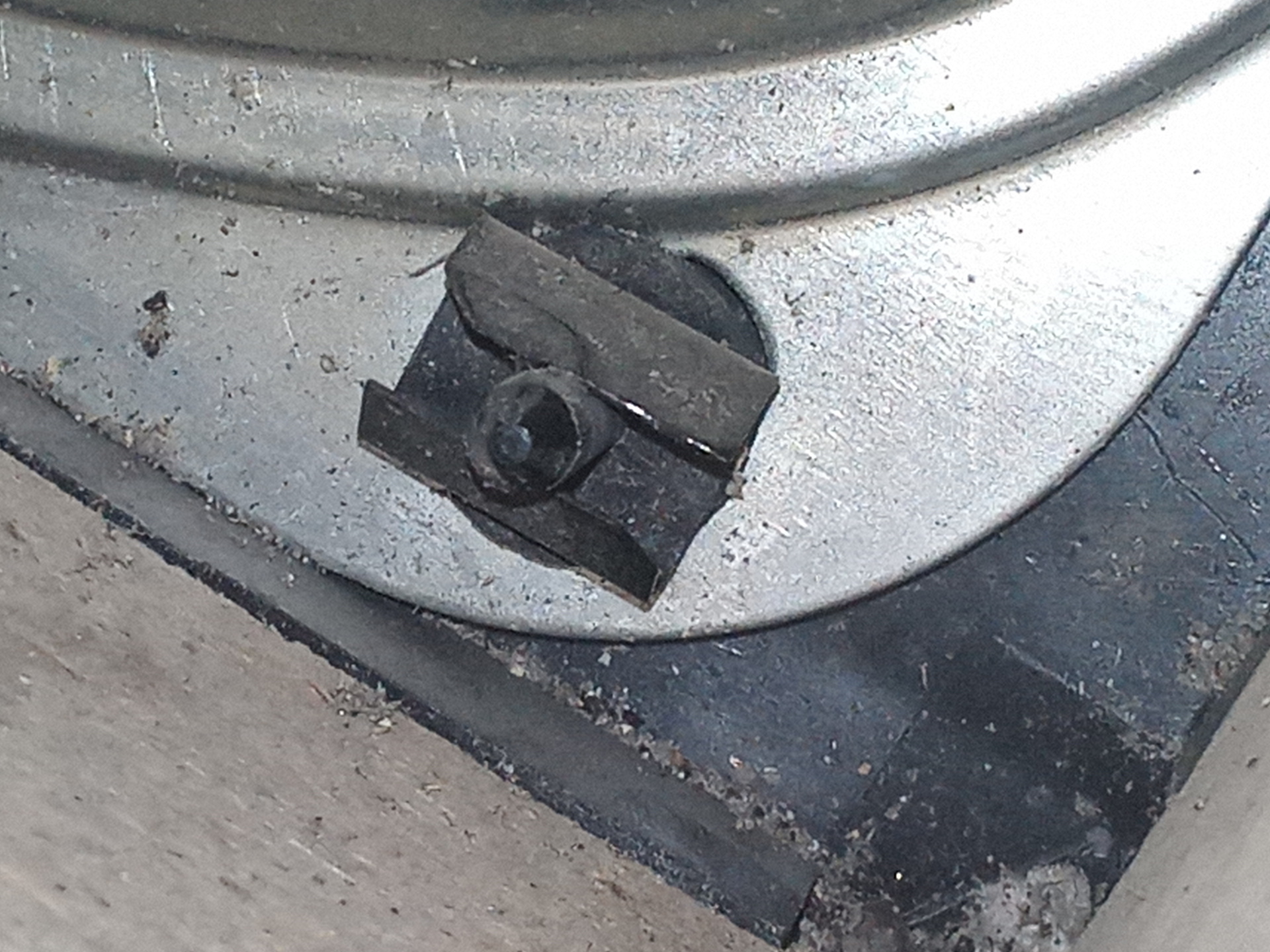

(#) jani1987 hozzászólása Jan 31, 2022 /
Ezt a fajta hangszóró rögzítőt kellene valahogy leszedni de pont ilyenem nincs. Mi is kell ehhez? A hangszóró saruja leszakadt és a levegőbe lóg.
(#) zolika60 válasza jani1987 hozzászólására (») Jan 31, 2022 /
Egy csavarhúzóval hajtogasd ki a füleit.
(#) tiko77 válasza jani1987 hozzászólására (») Feb 3, 2022 /
Szia! Ha rugalmas lemez, zégerfogóval próbáld meg, szerintem nyit rajta annyit hogy le tudd húzni.

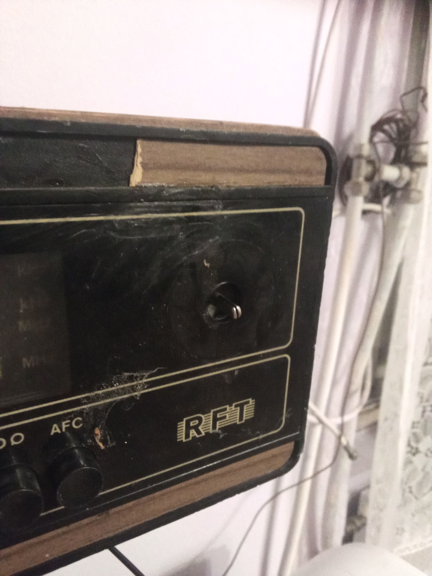

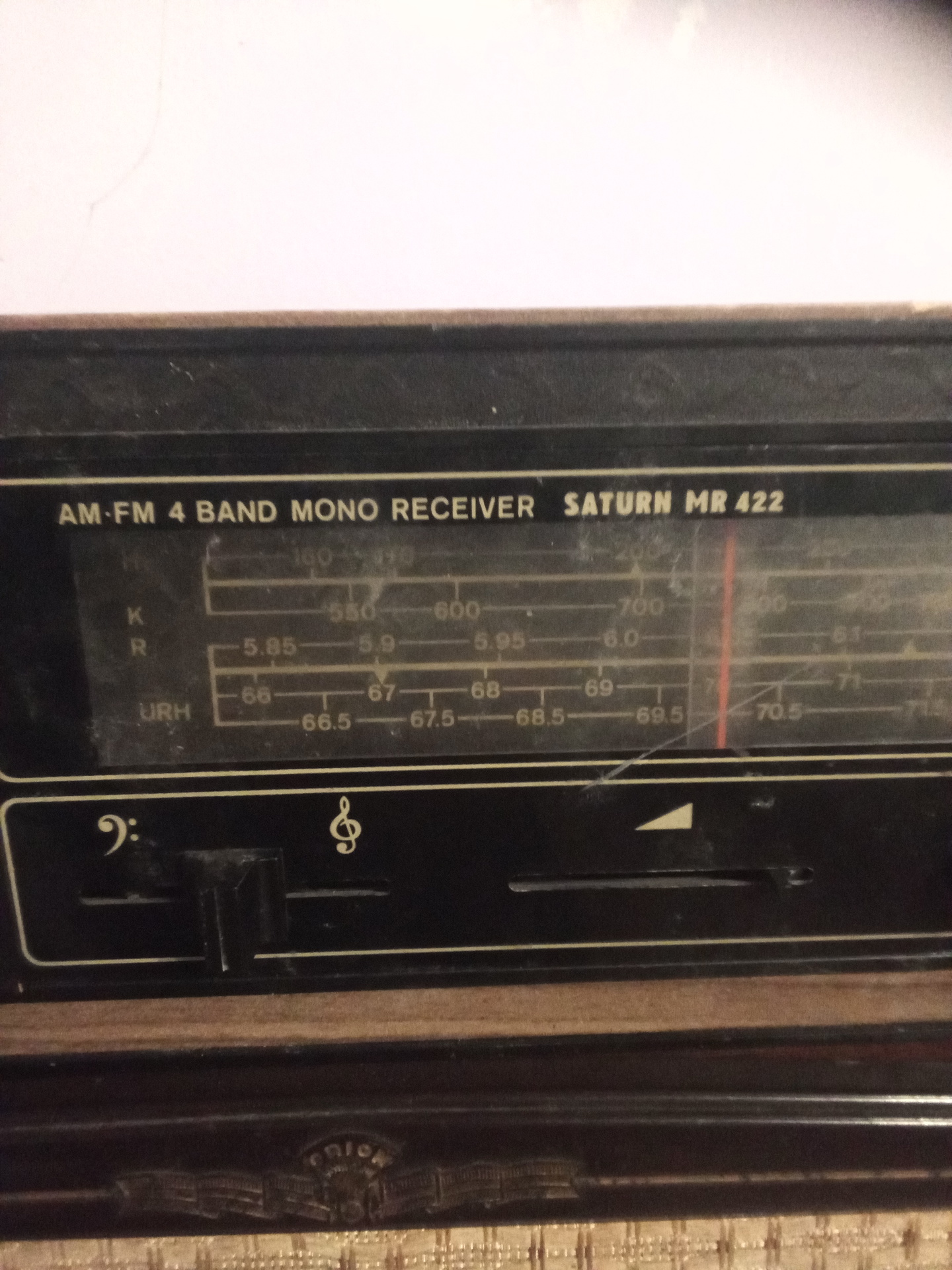

(#) jani1987 hozzászólása Feb 20, 2022 / 1
Amint látjátok sérült a dísz csík a rádió tetején. Mivel helyettesítenétek? Saturn MR 422.
(#) szs válasza jani1987 hozzászólására (») Feb 20, 2022 /
Talán némi epokittel vékonyan, aztán azt a hullámvonalat is rácsalnám injekciósfecskendőből, aztán mattfekete festék. De ezt csak a fénykép alapján mondom, te látod igazán.
A hozzászólás módosítva: Feb 20, 2022
(#) HA5AWS válasza szs hozzászólására (») Feb 20, 2022 /
Fordítva nézd! A faminta törött le a fekete a doboz. Szerintem bútor élfóliával lehet javítani!
Üdv: Gábor
(#) szs válasza HA5AWS hozzászólására (») Feb 20, 2022 / 1
Az gáz, pedig még utána is néztem, és ott is fekete és hullámvonalas az a rész
rádió
De, ha úgy van eredetileg, ahogy mondod, hát famintás öntapadóst lehet kapni (én is 500-ért vettem a piacon), és egyszerűbb, olcsóbb, gyorsabb felrakni.
(#) szs válasza szs hozzászólására (») Feb 20, 2022 /
Esetleg még famintázatot
így
is lehetne utánozni, ha van kedvünk (még mindig nem próbáltam ki)
