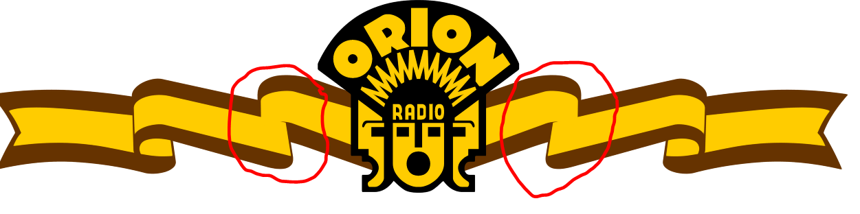

(#) bbb válasza fgyj hozzászólására (») Máj 15, 2022 / 2
Önszorgalomból megrajzoltam vektorosan, hogyha mégis nyomtatni kellene, akkor a lehető legjobb minőséget kaphasd
orion.svg
(#) fgyj válasza Gafly hozzászólására (») Máj 15, 2022 /
Köszönöm a kedves felajánlást! De a szép rádió megjelenésének annyira lényeges része a szalagos matrica, hogy még várok az "igazi"-ra.
(#) Gafly válasza bbb hozzászólására (») Máj 15, 2022 / 2
Jelölt rész nekem nem tetszik, a vizes matricás megoldás viszont meglehetősen.
(#) bbb válasza Gafly hozzászólására (») Máj 15, 2022 / 5
Nem csoda, hogy nem tetszik, mert elcsúszott a rétegrend én meg nem vettem észre. Így most olyan, mint a mintaképen.
Arra figyelj, hogy ez nem biztos, hogy méretpontos, viszont vektorgrafikus, így minőségromlás nélkül méretezheted a megfelelőre. SVG-ben töltöttem fel ide, Inkscape simán megnyitja.
A leírás mellett még a ksírletezés sem árt. Normál papíron érdemes bejátszani a méretet, esetleg, ha a szín nem pont olyan, akkor azon módosítani (nincs előttem ilyen matrica, hogy pontos színt tudjak választani, ezért lehet, hogy nagyon elüt az eredetitől). A méretet is ezért kell finomítani, mert semmi referenciám nem volt hozzá, csak a guglival talált meg az itt mutatott kép alapján rajzoltam meg.

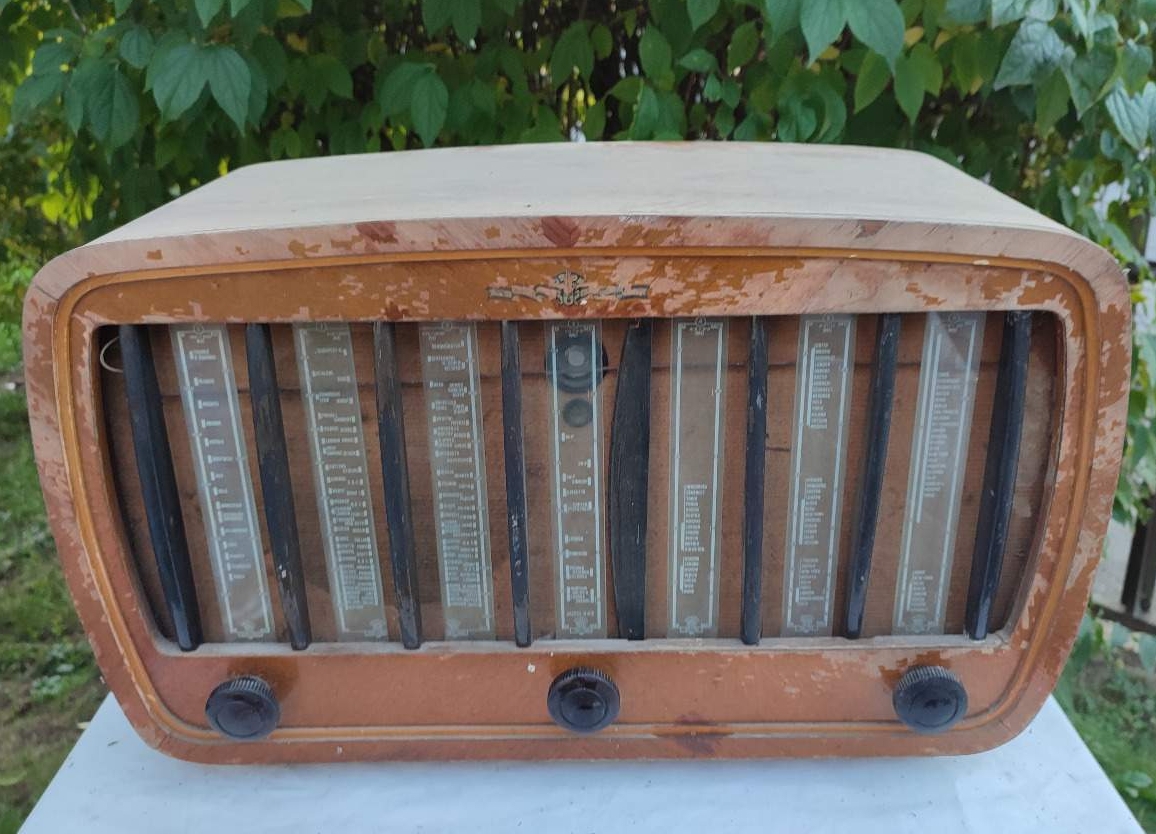

(#) fgyj válasza kisgeri hozzászólására (») Máj 16, 2022 / 1

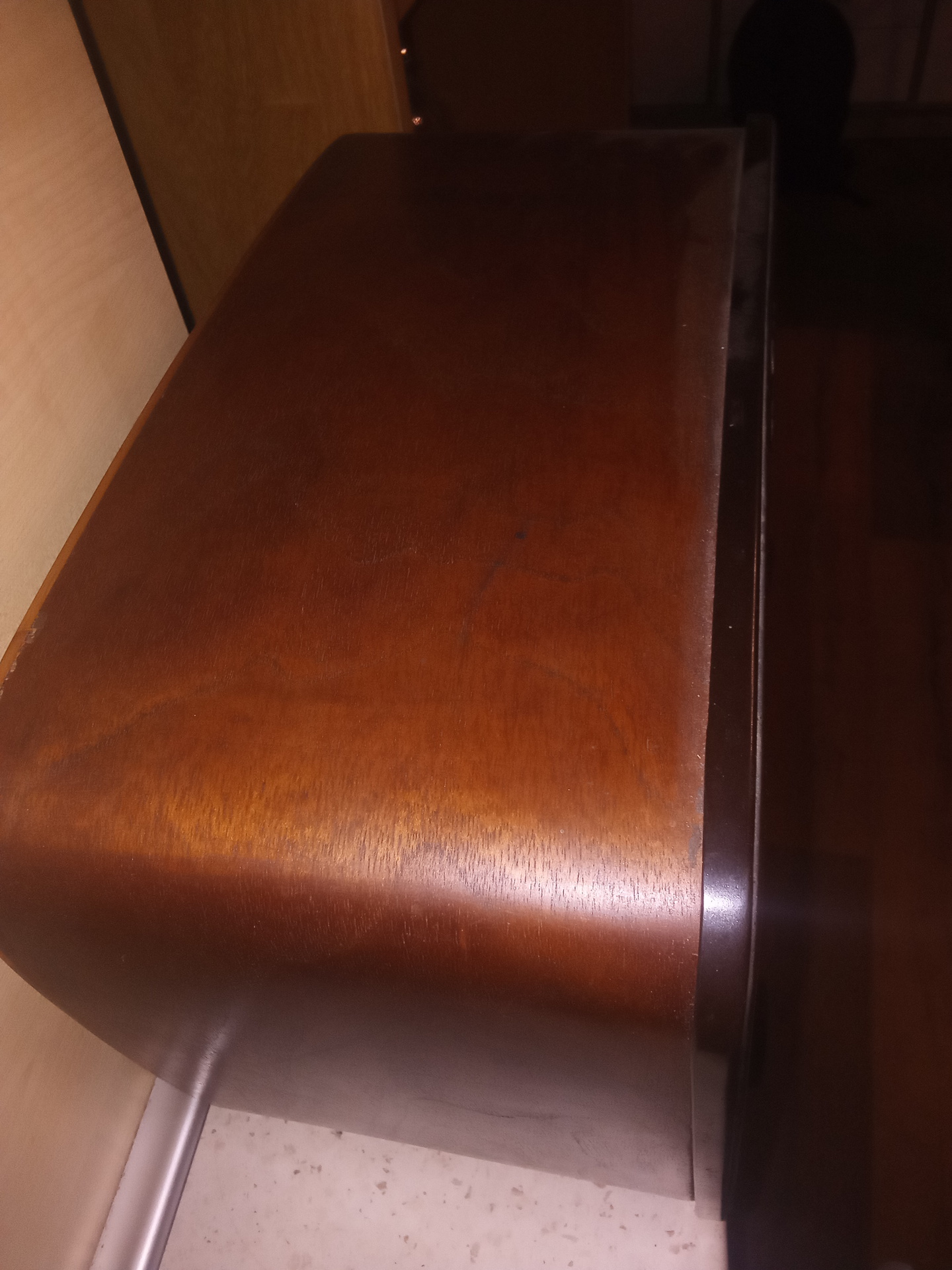

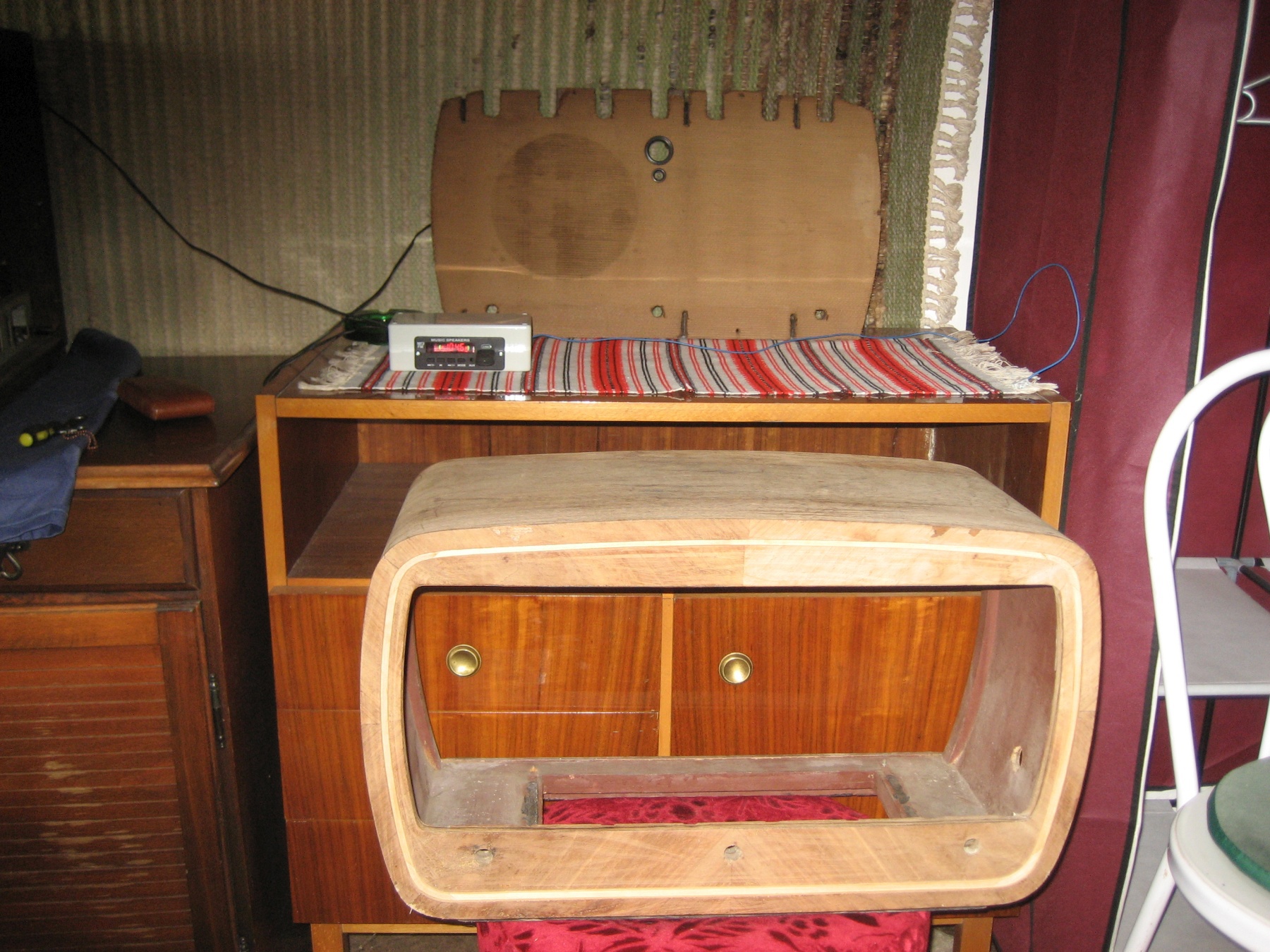

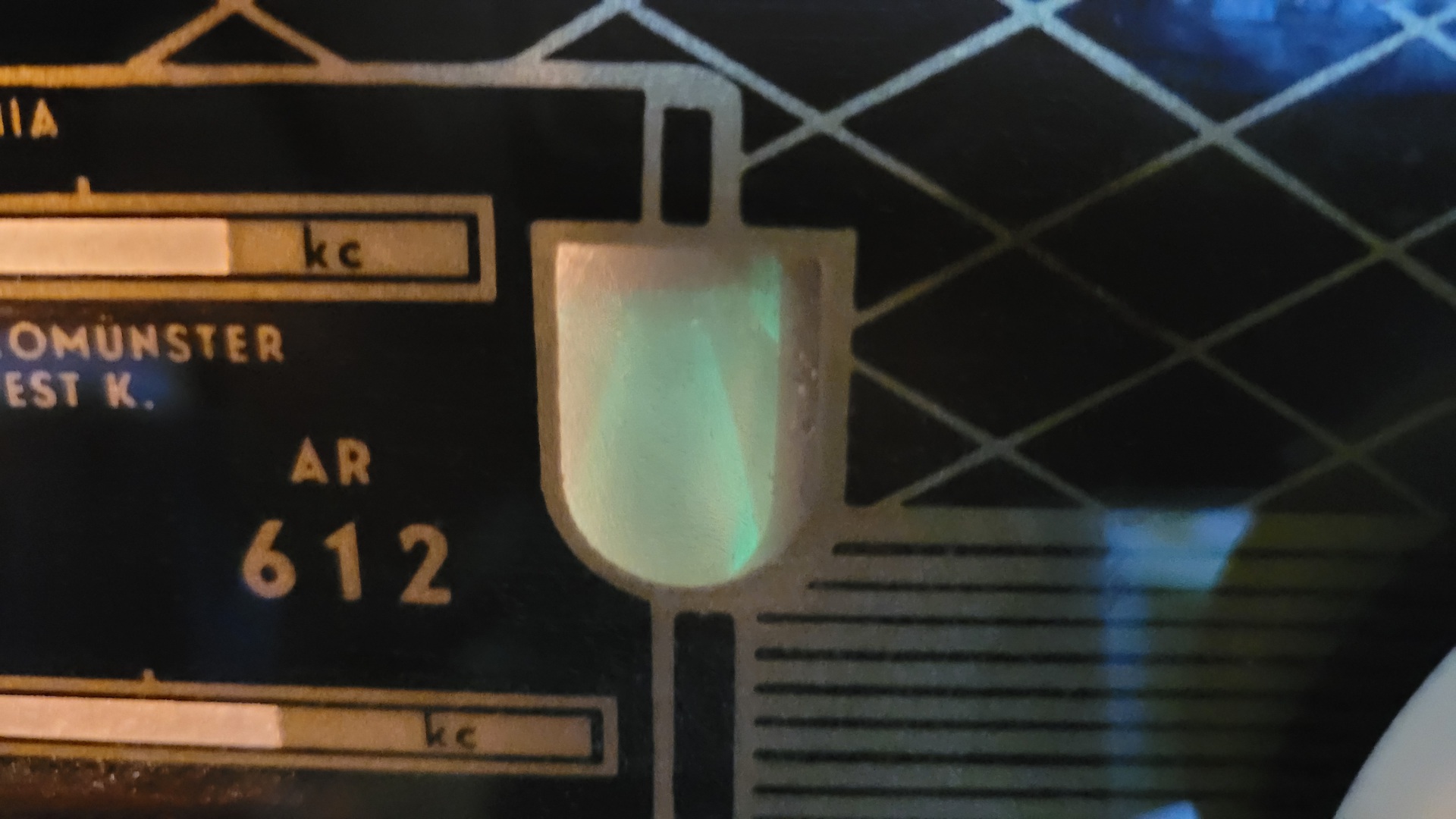

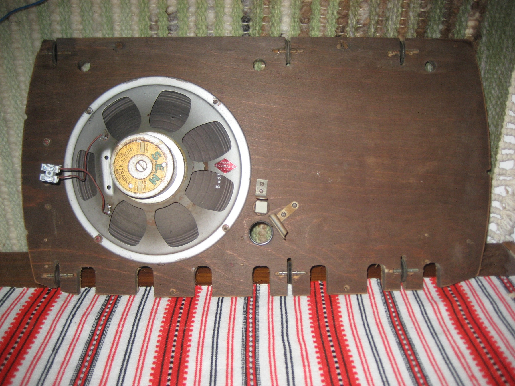

Jó lenne szépen helyreállítani. 1. kép: így került hozzám. 2. kép: a lakk eltávolítása után. 3. kép: a falhoz állított hangszóró kitűnően szól. 4. kép: nem csoda, mert ez a híres francia hangszóró.

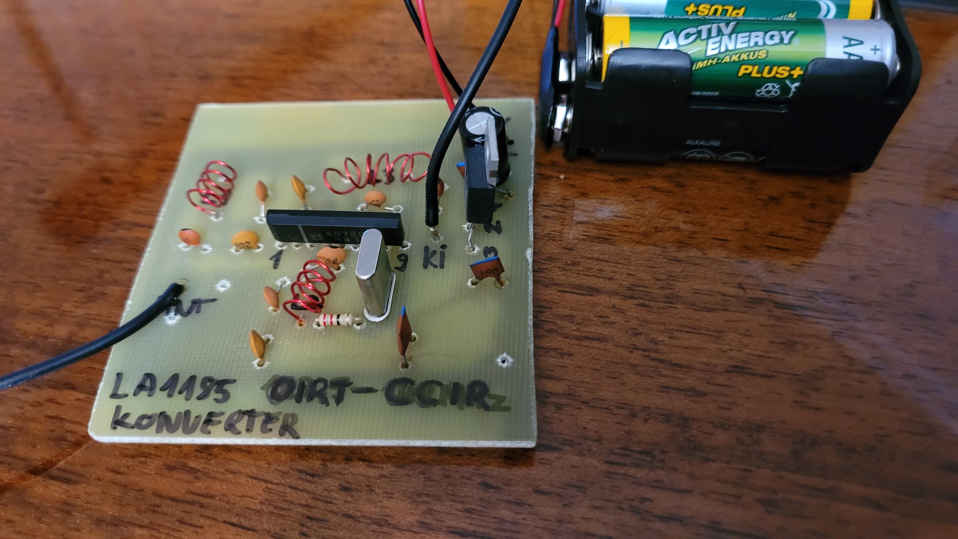

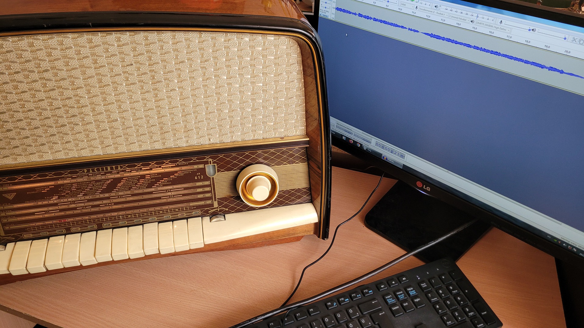

(#) tbalint3 válasza tbalint3 hozzászólására (») Máj 16, 2022 / 1

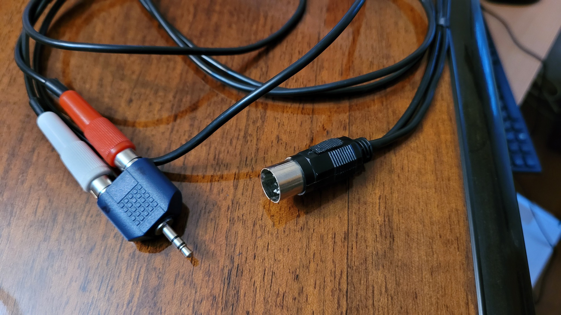

Változtattam egy kicsit az összeállításon:
Egyrészt kicseréltem a gépet egy normálisra, (Realtek ALC887 integrált audio chipset), valamint a rádióra most egy másik szintén általam épített másik konvertert kötöttem, ami szerintem jobb jelerősséget ad. (LA1185-ös IC-vel készült, pontosan annak egy helyettesítőjével: az AN7205-ös IC-vel, mert ez volt kapható ).
Eszméletlen jó hangminőséget ad így a magnókimenetén a rádió. Valahogy, mintha több lenne benne a mély mint a tranzisztoros rádiókban. (Ezt lehet csak bebeszélem magamnak mondjuk, még sosem volt ez előtt csöves készülékem).
Még néhány hangfelvétel, közép és rövidhullámon is.

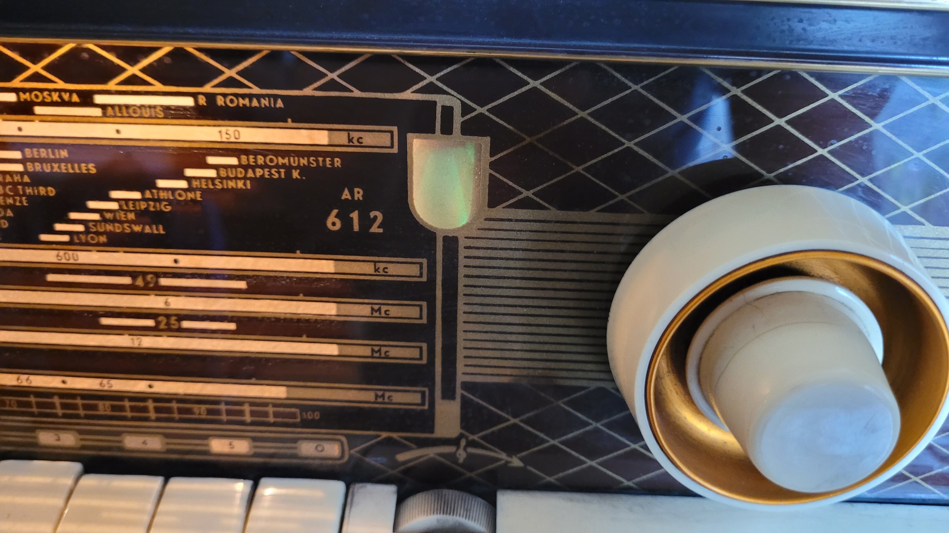

Aki követi a hozzászólásaimat az emlékszik erre a rádióra. Felcsiszoltam aztán lesz ami lesz alapon olajjal lekezeltem. Mutatom milyen lett.

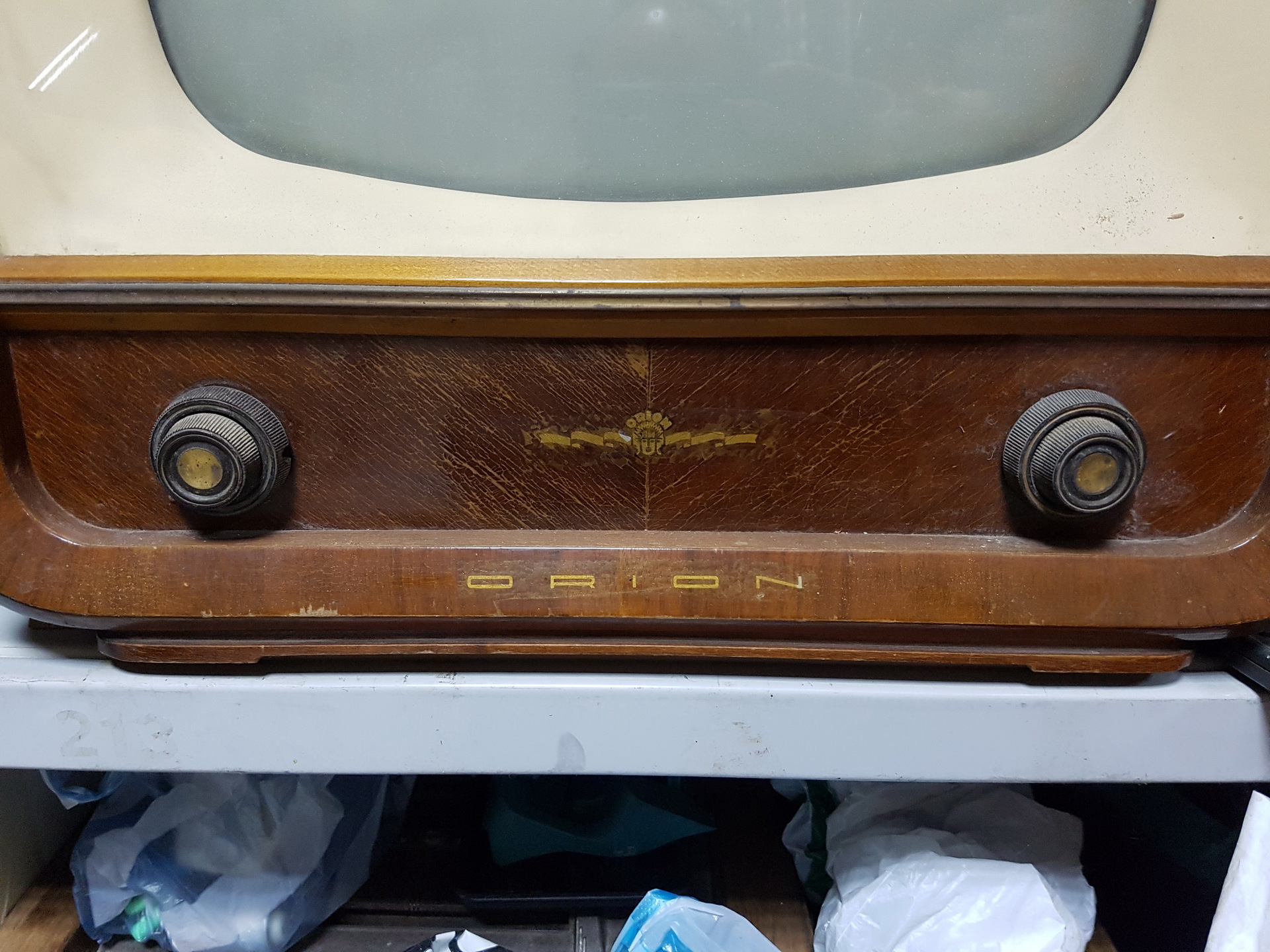

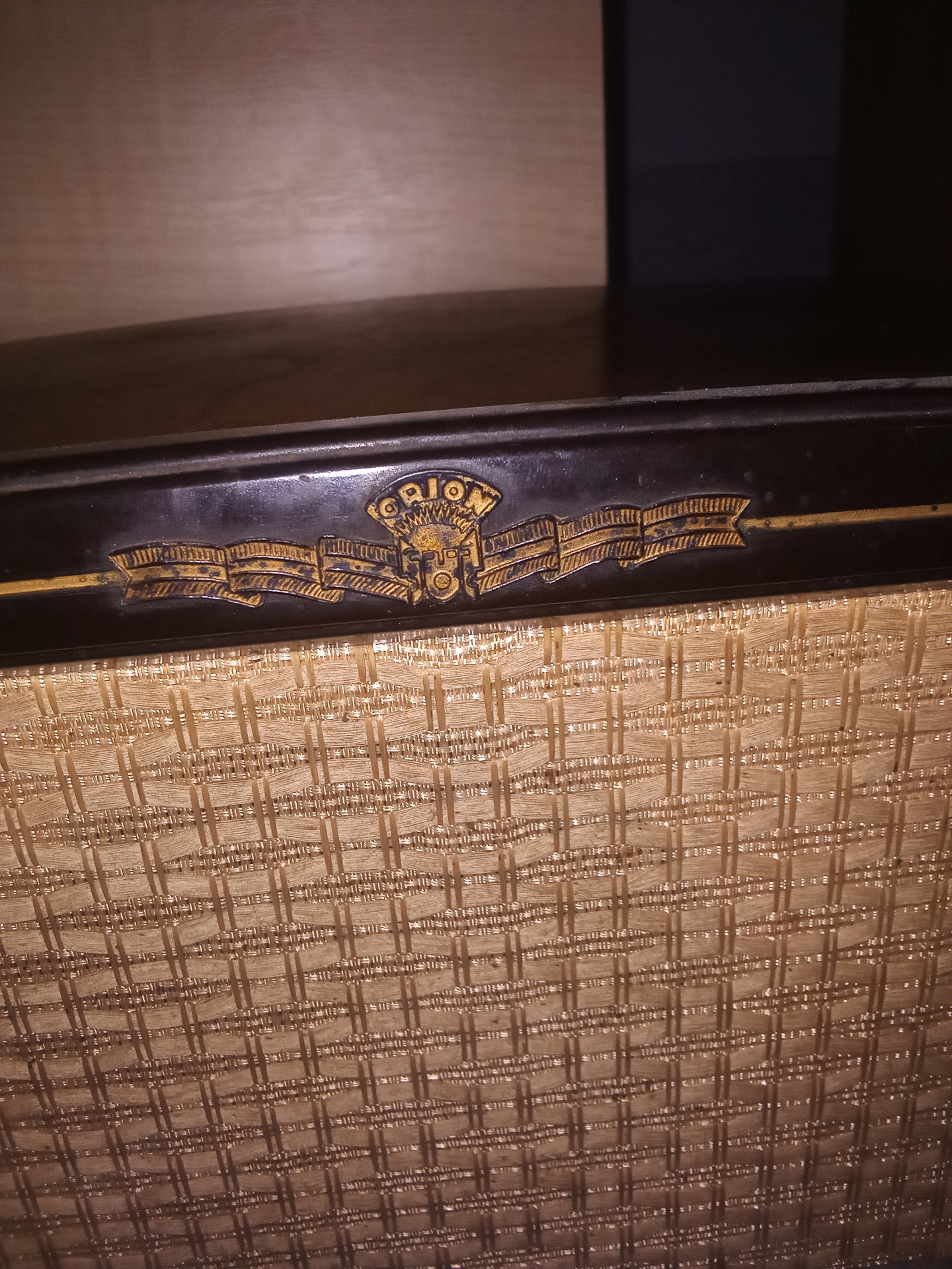

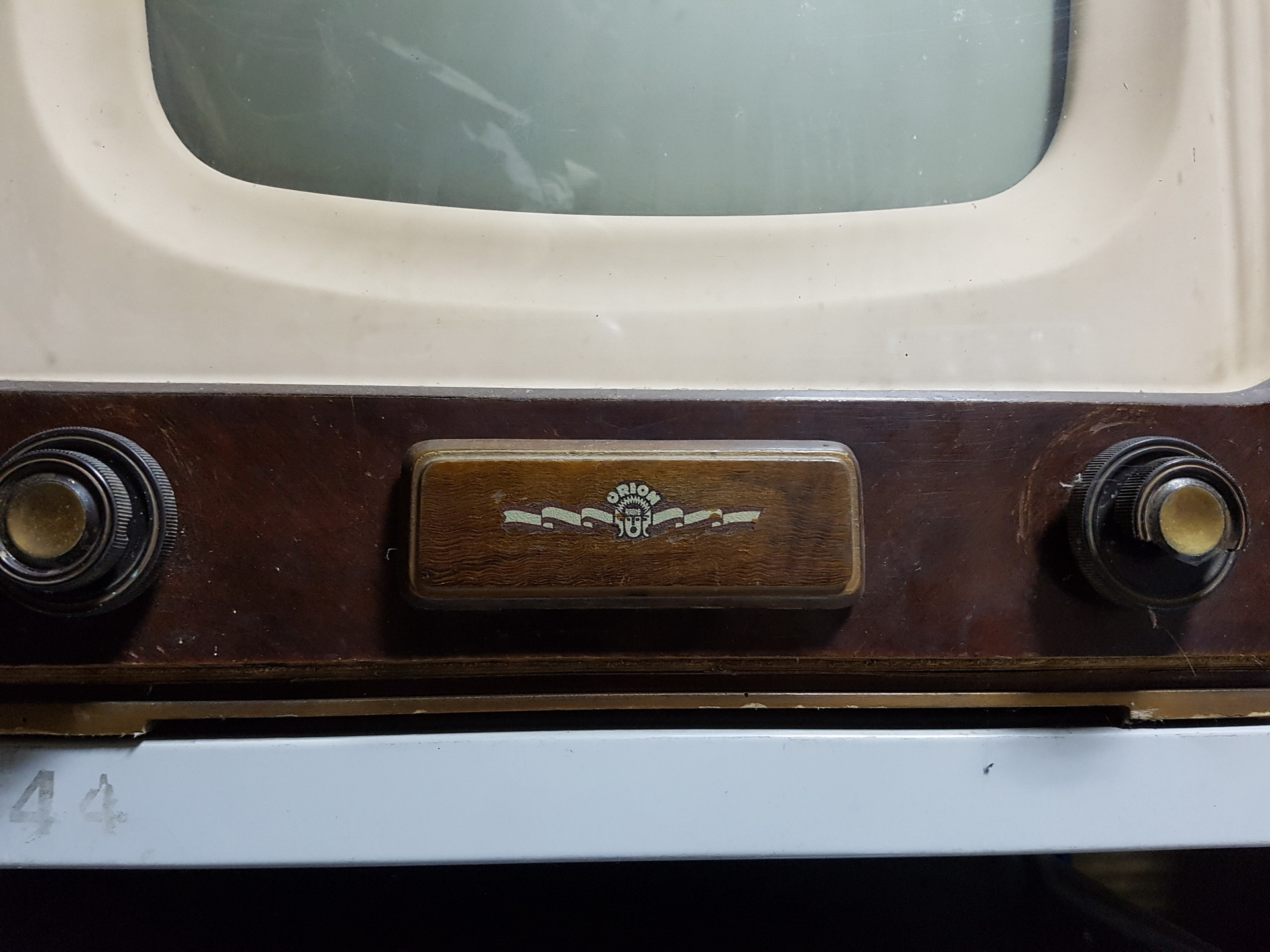

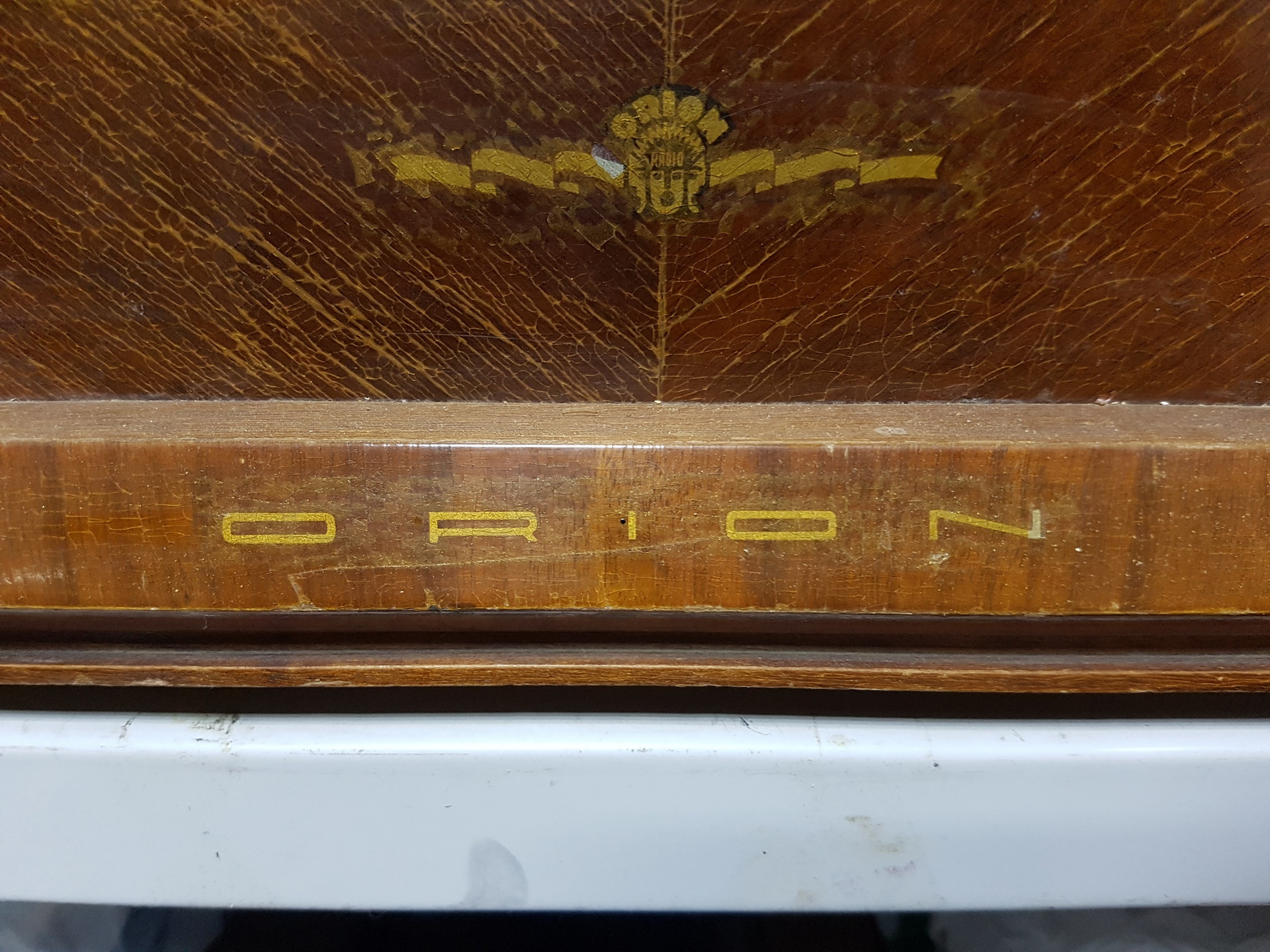

(#) kisgeri válasza fgyj hozzászólására (») Máj 17, 2022 / 2

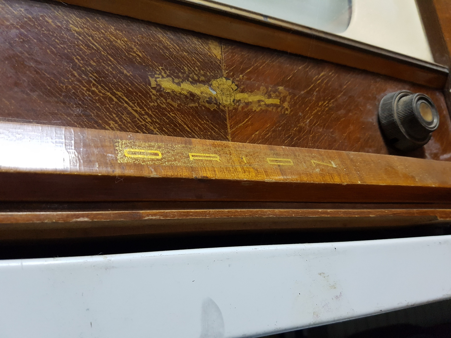

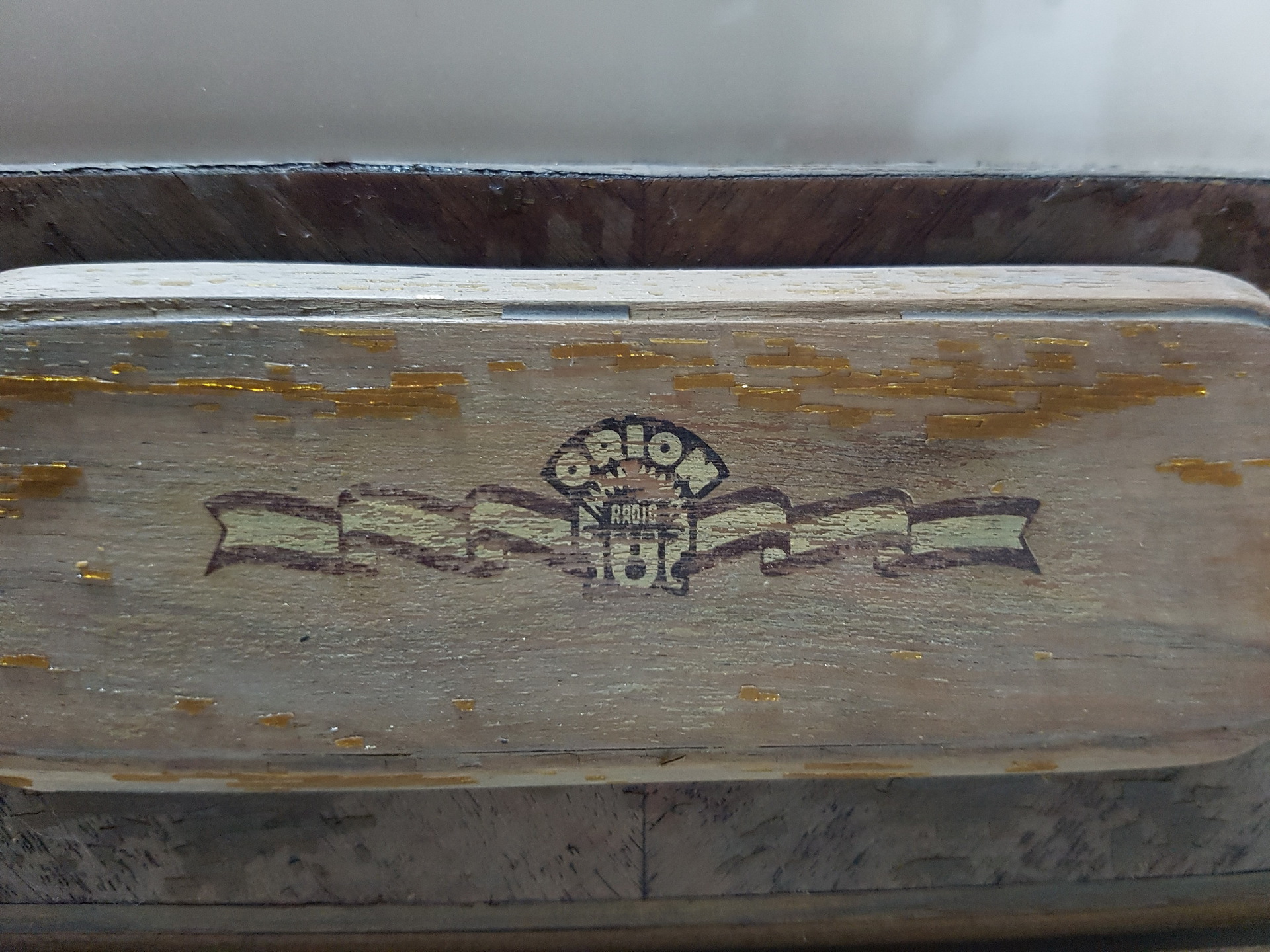

Szépen alakul! Egy ilyen szintén francia hangszórós nekem is van, amit majd helyre kell hozni, de nekem gyárilag sincs rajta ez a matrica. Gondolom hol így, hol úgy készült, ezt több típusnál is láttam már.
Ilyen emblémák nekem TV készülékeken vannak, a felújításokhoz kelleni fog néhány valamilyen úton módon. Többek között az a széles Orion felirat is megoldásra vár... Amúgy jó szögből nézve látszik, hogy átlátszó hordozórétegen vannak. Valamint a világos részek inkább krémszínűek eredetileg, csak a lakktól (ill. annak öregedésétől) lesz sárga. Az is érdekes lehet még, hogy ha lesz is matrica, a lakkozást is úgy kell megoldani, hogy a matrica festékét ne oldja fel majd közben.

(#) fgyj válasza kisgeri hozzászólására (») Máj 18, 2022 /
1.
„az a széles Orion felirat”
Nem lehet, hogy intarzia (a fotón annak tűnik)?
2. Az utolsó kép azt a gyanút kelti, hogy az embléma eléggé kapaszkodik a fába. (Az én rádiómon nem a fához, hanem a lakkhoz ragaszkodott, vele együtt nyomtalanul eltűnt. Talán többféle matrica volt...
A hozzászólás módosítva: Máj 18, 2022
(#) kisgeri válasza fgyj hozzászólására (») Máj 18, 2022 /
Sajnos nem intarzia, ugyanúgy matrica. Csak egy viszonylag jó állapotút fényképeztem le, hogy látsszon. Másiknál ugyanúgy lemállott lakkostul. Az utolsó képnél eleve nagyon pergett a lakk (igazából lehet politúr volt, de ebben nem vagyok biztos), de hogy ne szemeteljen, seprűvel letöröltem róla a többit. Amit a matricán hiányt látsz már, az mind akkor jött le.
Egyébként szerintem muszáj lesz nyomdatechnikai módon megoldani, mert lézernyomtató nem tud ilyen pasztell és fehér színt (legalábbis a 99%-uk). Amit bbb linkelt alapanyagot, az nagyszerű, csak helyet kell keresni, ahol megfelelő színben tudnak rá nyomtatni.
