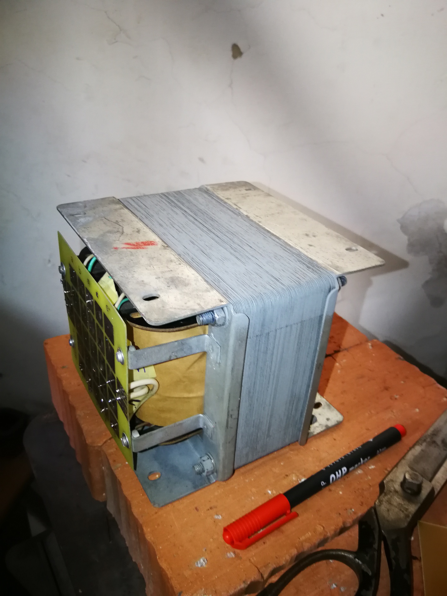

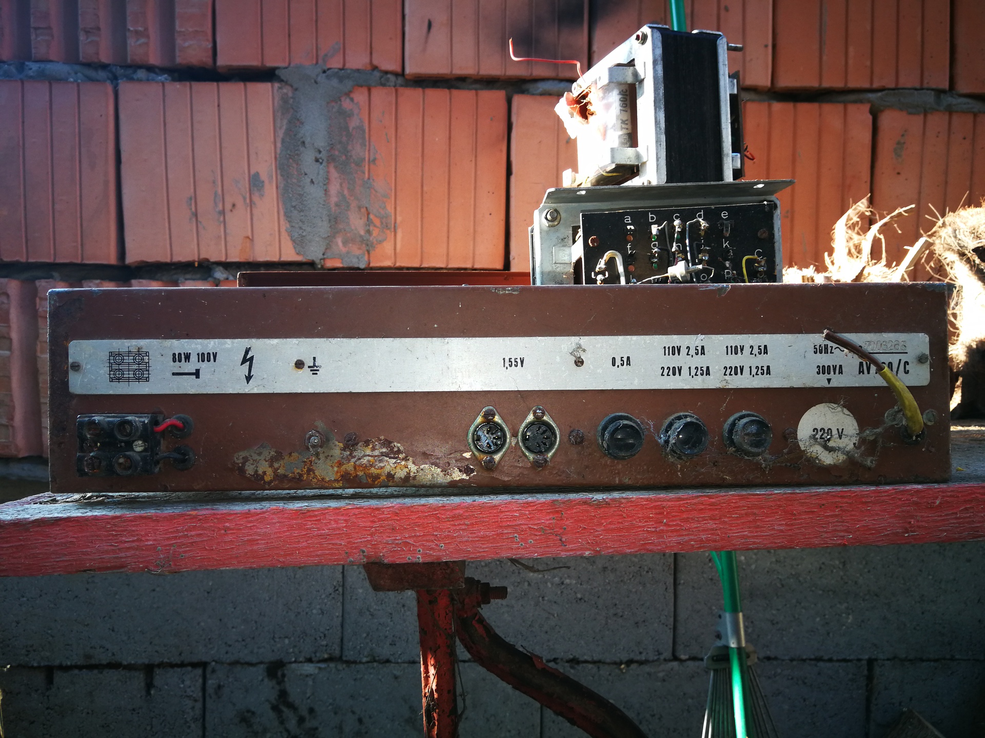

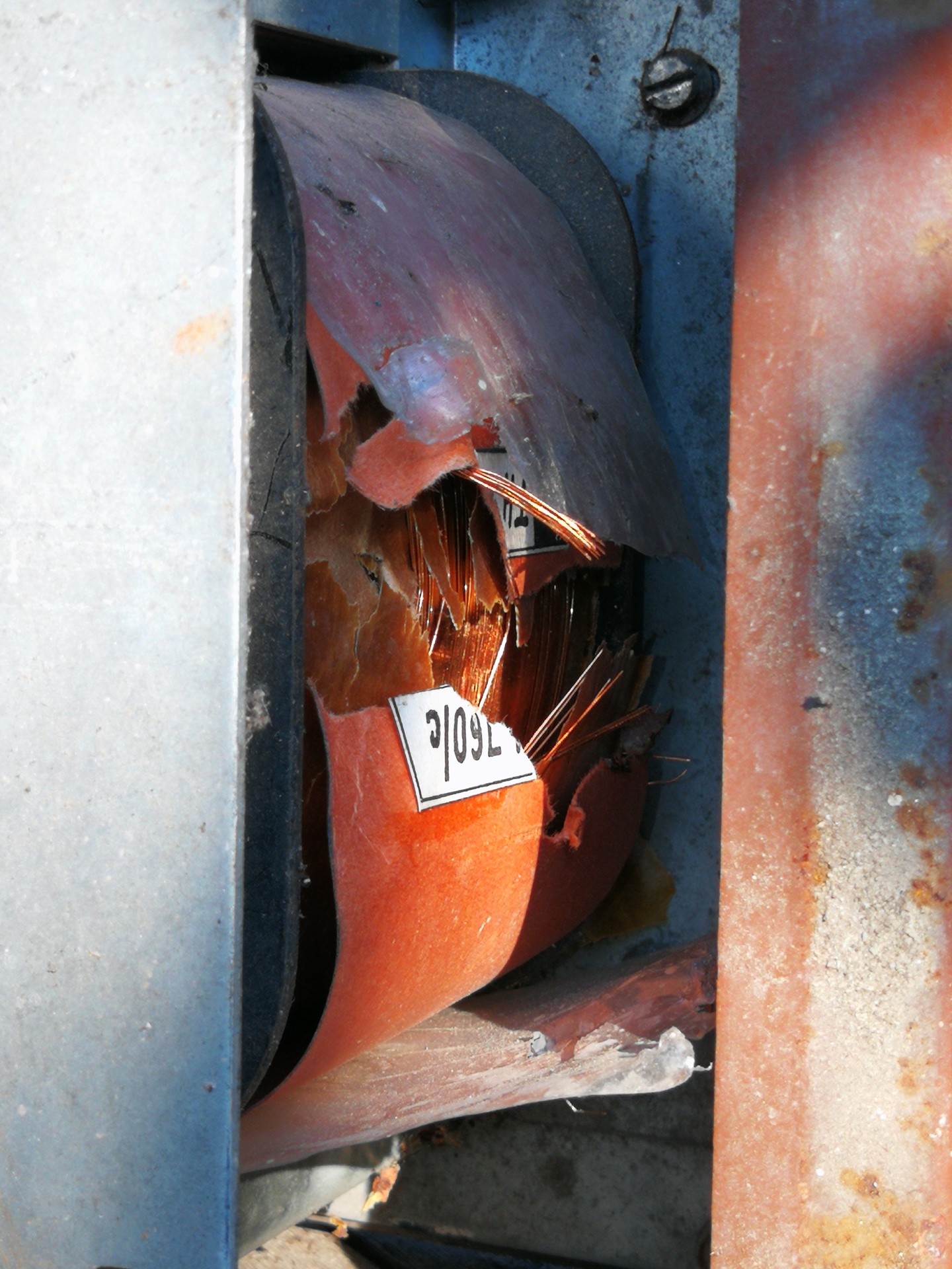

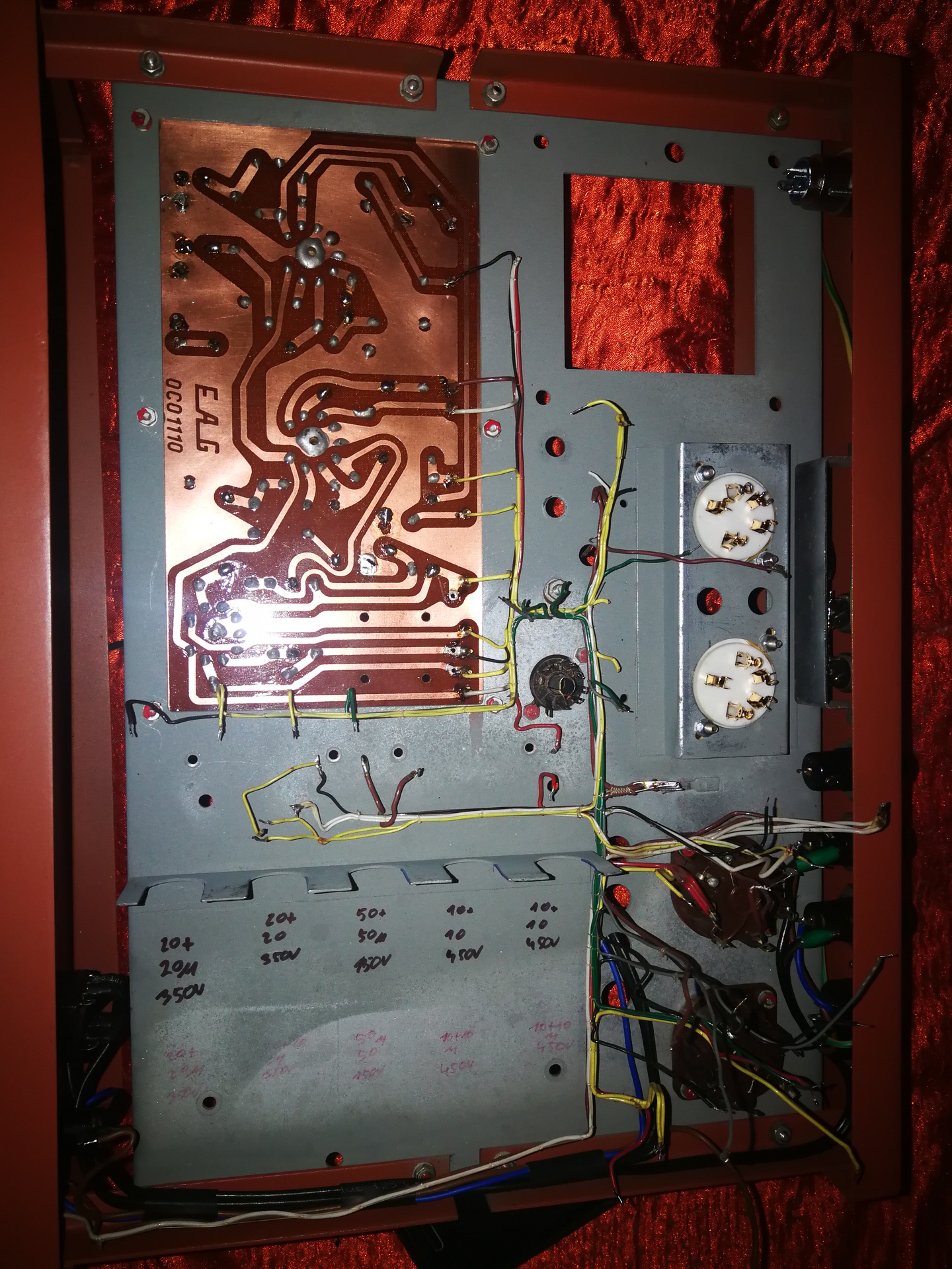

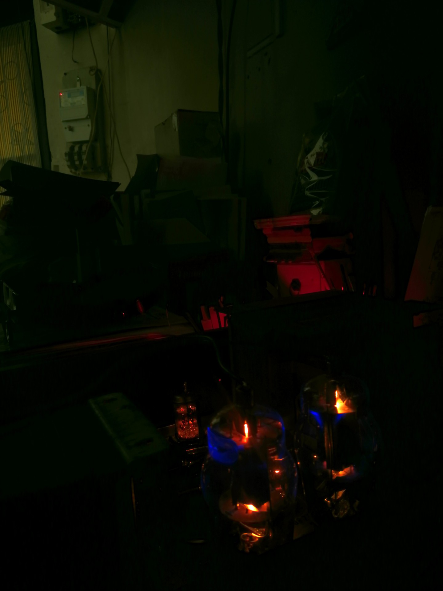

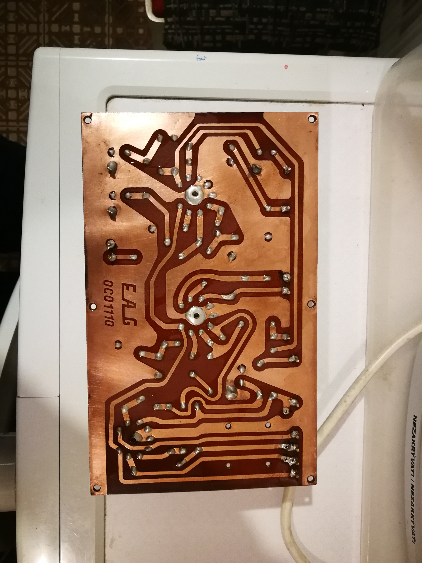

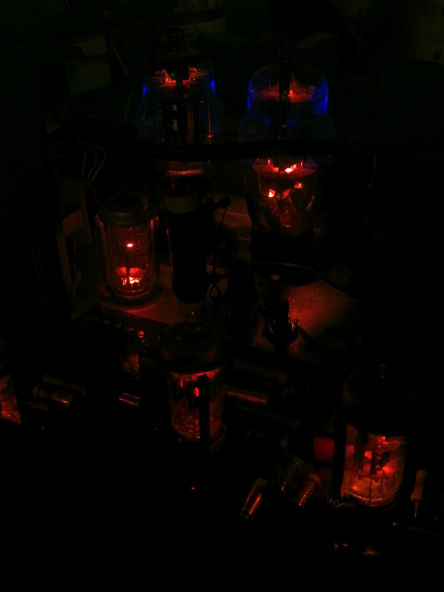

Sziasztok! Ismét egy újabb szösszenet a múltbéli hangtechnikából. Kicsit sok minden dolgom volt, így nem tudtam naponta órákat foglalatoskodni a végfokkal.
EAG AV 760/C Romként került hozzám. Sajnos anno bevett szokás volt hogy valamit csak úgy tudtak kiselejtezni, ha erőszakkal valamilyen eszközzel sérülést okoztak valami tekercsen, és így az használhatatlan/veszélyes lett.
Kapott egyet a táptrafó a kimenő és a nyákon elhelyezett fojtó is. A kimenőt és a kis fojtót még nem tekertem újra. Szerencsére a hálózati trafón nem nagyon tudtak nagy sérülést okozni. (lehet a fojtót nem is fogom visszatenni ha hifire próbálok hajazni vele)

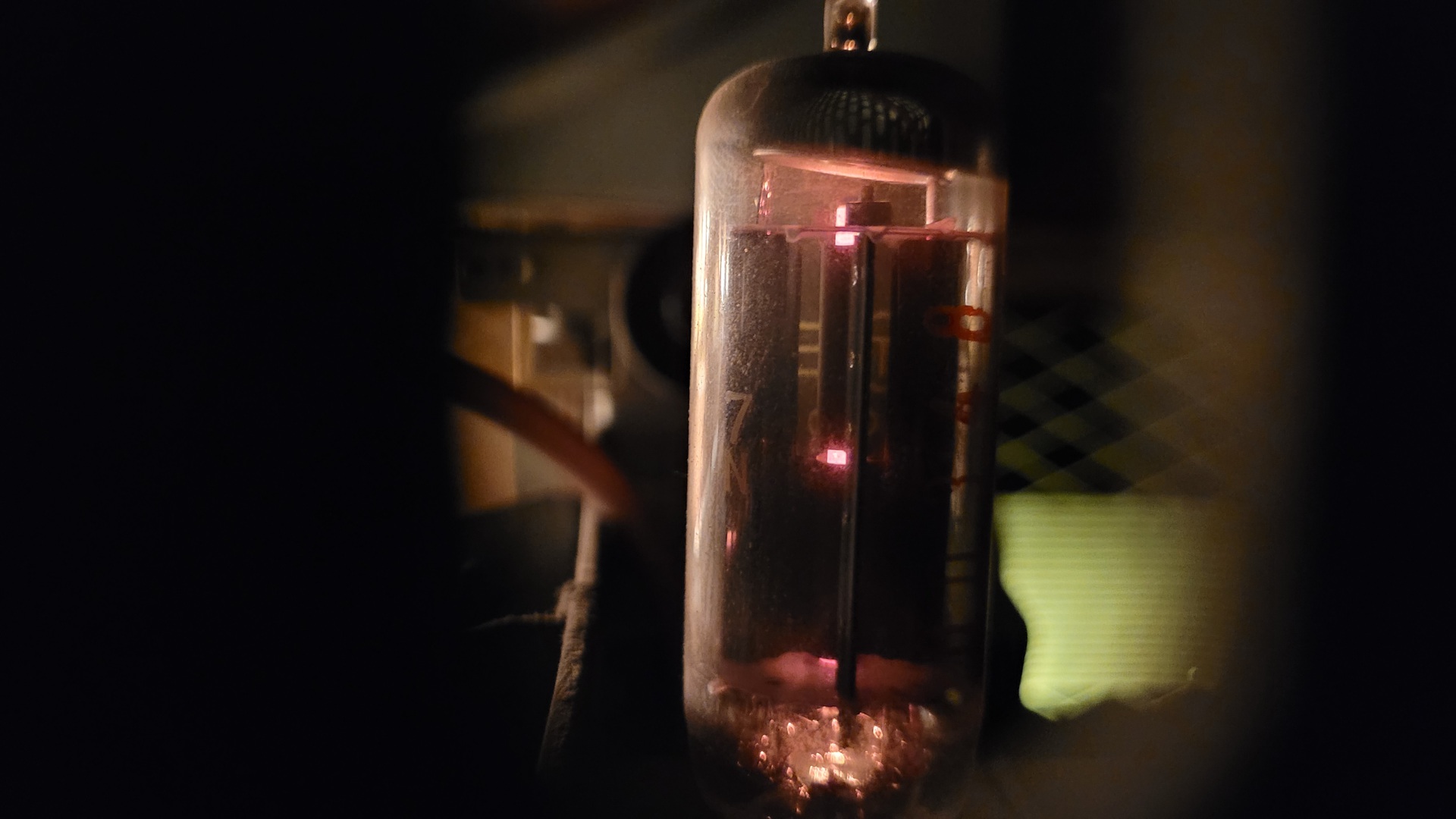

Tegnap sikerült feléleszteni a 300-340 voltos tápját így az elő és meghajtó fokozatot is.
Egy hirtelen ötlettől vezérelve elővettem egy nagy PP kimenőt bekötöttem a végcsövekre és ráadtam a trafó középleágazására az előfok tápját. Igaz semmi sincs beállítva a kimenet impedancia illesztése is csak barokkosan szólva is csak sacc/kb, de legalább ha kezd a vége éledezni akkor mutat valamiféle életjelet. Hát mutatott is. Igaz még közelt sem tudja a hivatott 80 wattot amin nem csodálkozom, de gond nélkül éledt fel probléma nélkül.
Aminek különösen örülök, hogy mivel a kábelkorbácsa is néhol a csípőfogó áldozata lett, a jelek szerint megtaláltam minden vezetéket és eddig nem kötöttem el semmit. Kapott új kondenzátorokat a tápja, illetve új csatolókat a fokozatok között. A -Ug beállításába kicsit belepiszkáltam hogy tudjam a végcsöveket szimmetrizálni mert eredetileg nincs erre lehetőség. Párba válogatott végcsövek kellenek hozzá. Na nekem ezek nem voltak kéznél, így improvizáltam kicsit, de az eredmény eddig jó. A nyugalmi munkaponti áramok szépen beállíthatók lettek.
A nagyfesz tápot majd talán ma este élesztem, ha eljutok addig. Ha nem akkor majd kicsit méregetek tovább így.

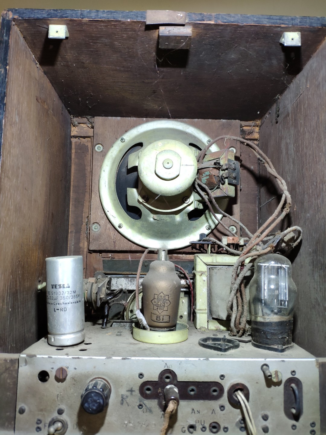

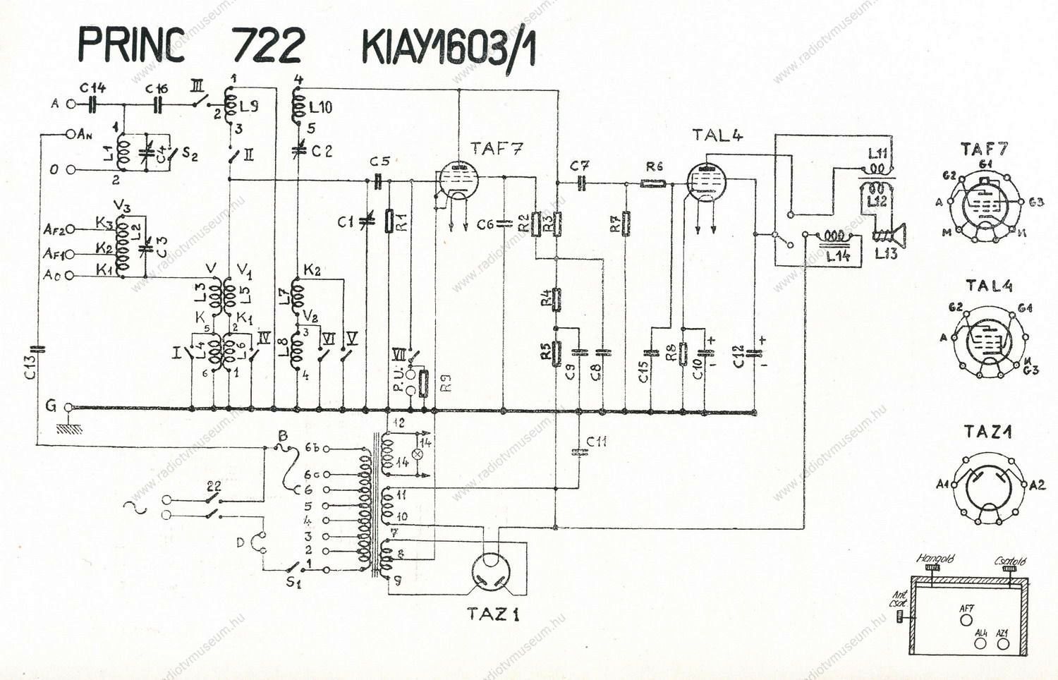

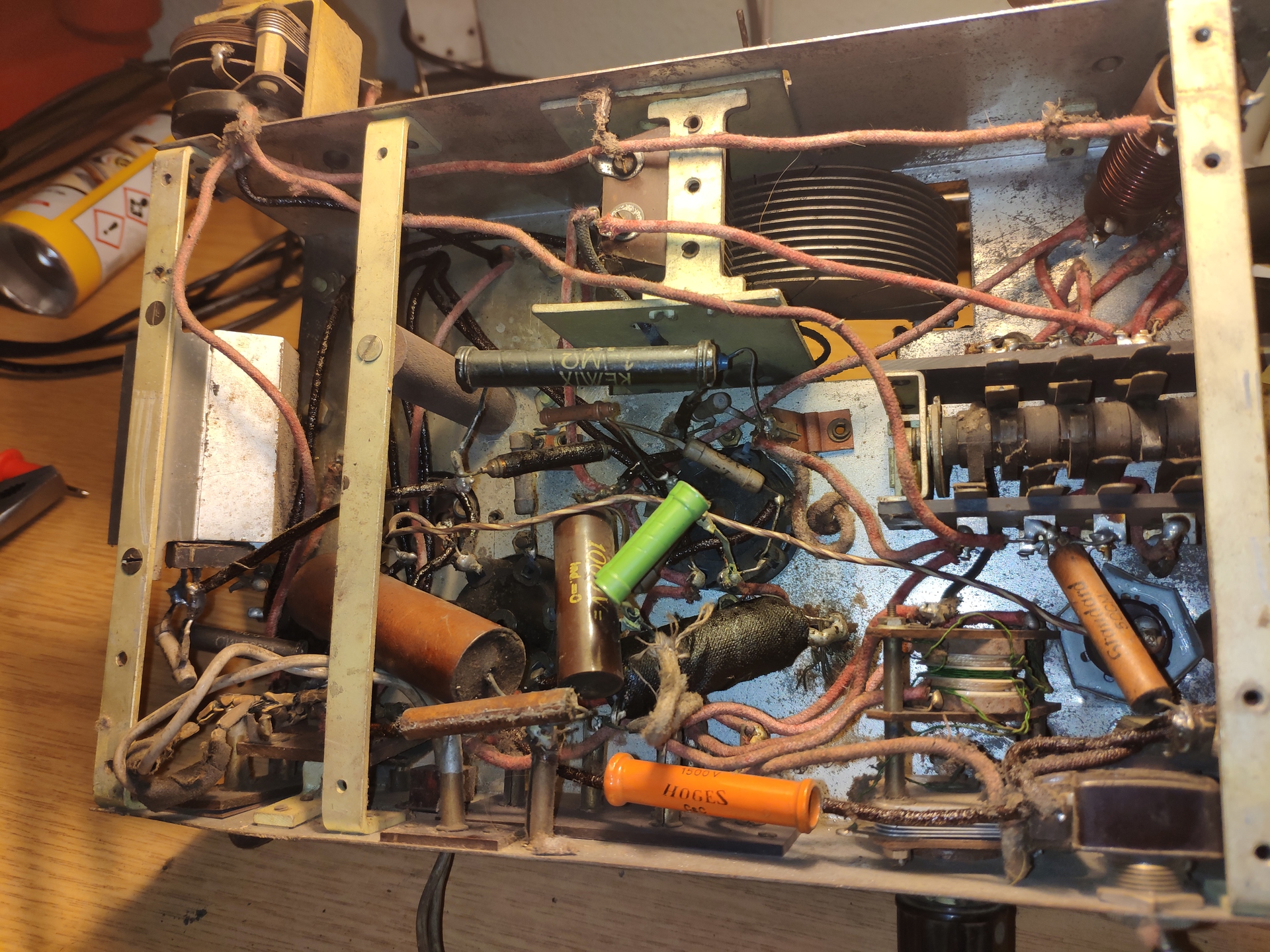

Hozzám került egyPrinc 722 (1937). Beszereztem a hiányos csöveket és alapos átnézés után ki is próbáltam. Szerencsére működik még ennyi év óta. Egyelőre külsőleg kezdtem el kipofozni amivel szépen haladok is. Viszont az elektronika részhez szükségem lenne egy kis egy kis segítségre. Szeretném a kondikat és az ellenállásokat kicserélni, csak nem tudom hogy milyenekre. Az ellenállás értékek és kondik kapacitása megvan a kapcsolási rajzzal együtt, de nem tudom milyen terhelhetőségű ellenállást válasszak. Képek alapján a 0,25W-osak picikék. Ti honnan és milyeneket szoktatok beszerezni?
Előre is köszi.
(#) gkari válasza bocsidee hozzászólására (») Máj 5, 2022 / 1
A 2M, 0,5M, 250K, 0,1Mohmosok anód, és segédrácstápot visznek, itt én anódtáphoz 2W-ost, segédrács-táphoz 1W-osat tennék. A vezérlőrácsok rácslevezetői elég, ha 0,25W-osak. Az elkók helyébe egy kettős 16-16µF - ot tennék, a 8, és 4µF szűrők helyett(az AZ1 bírja a 16µF - ot). A kondikat - a forgók, antennakőr(ha nem zárlatos) kivételével - mind kicserélni javasolom. A kondenzátoroknál 0,1, és 0,25µF -osak szűrő - hidegítők, ezek min. 400V- os PE, vagy stiroflex legyenek, a test felöli kivezetés ezeken jelölve van, az 5nF - os is legyen ilyen, ott a jel az AF7 anód felé nézzen. Gyönyörű ez az art deco.

(#) Gafly válasza bocsidee hozzászólására (») Máj 5, 2022 / 1
Ha még ráadásul működik is, mi a bánatért akarod szétbarmolmi?
(#) bocsidee válasza gkari hozzászólására (») Máj 5, 2022 /
Köszönöm a kimerítő választ, hasonló vonalon gondolkodtam én is.
Igyekszem a lehetőségeimhez képest minél jobban megóvni és meghosszabbítani az életét.

(#) bocsidee válasza Gafly hozzászólására (») Máj 5, 2022 /
A működés egy elég tág fogalom. Ezen keresztül megy az áram és hangot is ki tud csikarni, de a használhatatlanság határán van. A kondik és ellenállások az utolsókat rúgják.
A szétbarlomást kikérem magamnak, ez egy több hónapos alapos munka lesz.
Azért kértem segítséget, mert én számítógépalkatrészeket javításával, nem vagyok hozzászokva az ilyen korú technikához, ez most kihívás nekem is.
Ha végeztem, majd megosztom veletek az eredményt, remélem akkor megváltozik a véleményed
Szerintem ha minden ellenállást és kondenzátort ész nélkül kicserélsz, az szétbarmolás.
„A kondik és ellenállások az utolsókat rúgják.”
Kár a készülékért.

(#) granpa válasza bocsidee hozzászólására (») Máj 6, 2022 / 2
A csőkondikat nem kell cserélni, az ellenállásokat se -javarészt-, csak mérés után, ha nem "hozza" az értékét.

(#) Gafly válasza bocsidee hozzászólására (») Máj 6, 2022 / 1
Akkor hogy valami segítés is legyen a dologban.
Azt ugye Te döntöd el, hogy milyen szinten szeretned a készüléket látni/restaurálni:
- Dísznek polcra
- Napi használatra
- Digitalizálva mp3 lejátszónak/web rádiónak
Azt megtehetnéd, hogy felteszed a dekumentációt (például kapcsolási rajz), ami alapján dolgozol (ne keresgéljen már mindenki önállóan, aki segíteni akar).
Kondenzátorokkal kapcsolatban, ha "ésszel" próbál az ember cserélni, akkor:
- Elkó:
-- Tápszűrő, csak ha brummos (és emiatt)
-- Katód blokk, ha halk, vagy eltűntek a mélyek
- Nem elkó (papír hengeres):
-- Csatoló. Az kritikus, ha anódról rácsra megy, mert ha kicsit is átvezet, akkor a második csőnek lőttek (de legalábbis rendesen nem fog működni).
-- Zavarszűrő. Ne rázzon meg az áram.
Ellenállásokkal kapcsolatban:
- Azok nem száradnak ki, ami meg jó azt nem piszkáljuk. Néha meg szoktak nyúlni, ez igaz...
Alapvetően én a szisztematikus hibakeresés és javítás híve vagyok, nem az agyatlan cserélgetésé.
(#) bocsidee válasza Gafly hozzászólására (») Máj 6, 2022 / 1
A kapcsolási rajz valóban kimaradt, pedig tervben volt.
Az eredeti állapot lenne a cél, szeretném, ha rendesen működne. Jelenleg sípolni tud, meg távoli robothangon beszélni, ebből szeretnék egy értelmesebb hangzásvilágot varázsolni.
Én mérnökinformatikus vagyok, és számítógépek és fényképezőgépek javításával, renoválásával foglalkozok hobbi szinten. Nem vakon megyek neki az egésznek, csak szimplán tapasztalt emberek véleményére volt szükségem, mert csak így tanulhatom meg én is. Rádiók terén egyáltalán nincs tapasztalatom. Csak akkor kezdem el megjavítani, ha már mindent maximálisan megértettem. Sajnos a neten ez a tudás nagyon ritka, ezért is fordultam hozzátok.

(#) Kera_Will válasza bocsidee hozzászólására (») Máj 6, 2022 / 1
A papírhengerekbe zárt kondik cseréjénél az eredeti testet meghagyod óvatosan kifúrod , kibányászod a régi kondi tartalmat.
Ebbe rakod az új kondit és a végét hasonló fekete színű szurokszerű anyaggal zárod le.
Ezt itt is olvashatod több helyen , elkó házakat is óvatosan szétszedni és beléjük építed az új kondikat.
Ellenállással macerásabb ... esetleg hasonló régebbi(csöves TV, rádió donorokból , valakinél elfekvő fiók készletéből ... , stb.) kevésbé nyúlt alkatrészekre cserélni ki.
(ezekből nem ártana többet is el rakni tartalékba, esetleges további cserékre készülve és ne akkor kelljen újra keresgélni)
Az újabb gyártású ellenállások kissé elfognak ütni, persze mindent csak részben tudsz eredeti szerűre cserélni.
Köszönjük.
A "robothangért" én a C7 kondenzátort hibáztanám, ami valószínűleg kicsit átvezet.
5000 cm az mostanság 5.6 nF, 4.7...10 nF között bármi jó (legalább 250 V feszültségő, fekete csíkkal jelölt oldala az anód felé). Például valami hasonló.
1 cm ≈ 1,11 pF.
Új nem szivárgó kondenzátort sorbakötöd a régivel, ha robothang megszűnik, akkor belevarázsolod a régi papírhengerbe, a régi szurokkal.
A hozzászólás módosítva: Máj 6, 2022

(#) Gafly válasza bocsidee hozzászólására (») Máj 8, 2022 / 1
A második cső katód ellenállásán (és így az elkón is), nagyjából 6 V feszültséget kell mérned. Ha en ennél sokkal több, akkor zárd rövidre a R7 ellenállást, vagy a C15 kondenzátort. Ha ekkor jelentősen csökken, akkor C7 átvezet,vagy az AL4 cső levegős.
Ezzel a próbával/méréssel elvileg kárt nem tudsz csinálni.
A feszültségválasztót meg tedd 240 V-ra, ha még nem ott lenne.

(#) bocsidee válasza Gafly hozzászólására (») Máj 10, 2022 /
Megnéztem ezeket, 6,8V-ot mérek. Ha a C7et zárom akkor a duplájára nő.
Igen, azzal kezdtem, hogy átállítottam 240V-ra. Egy szeparált hálózaton teszteltem is a trafót, hogy megfelelően működik-e.

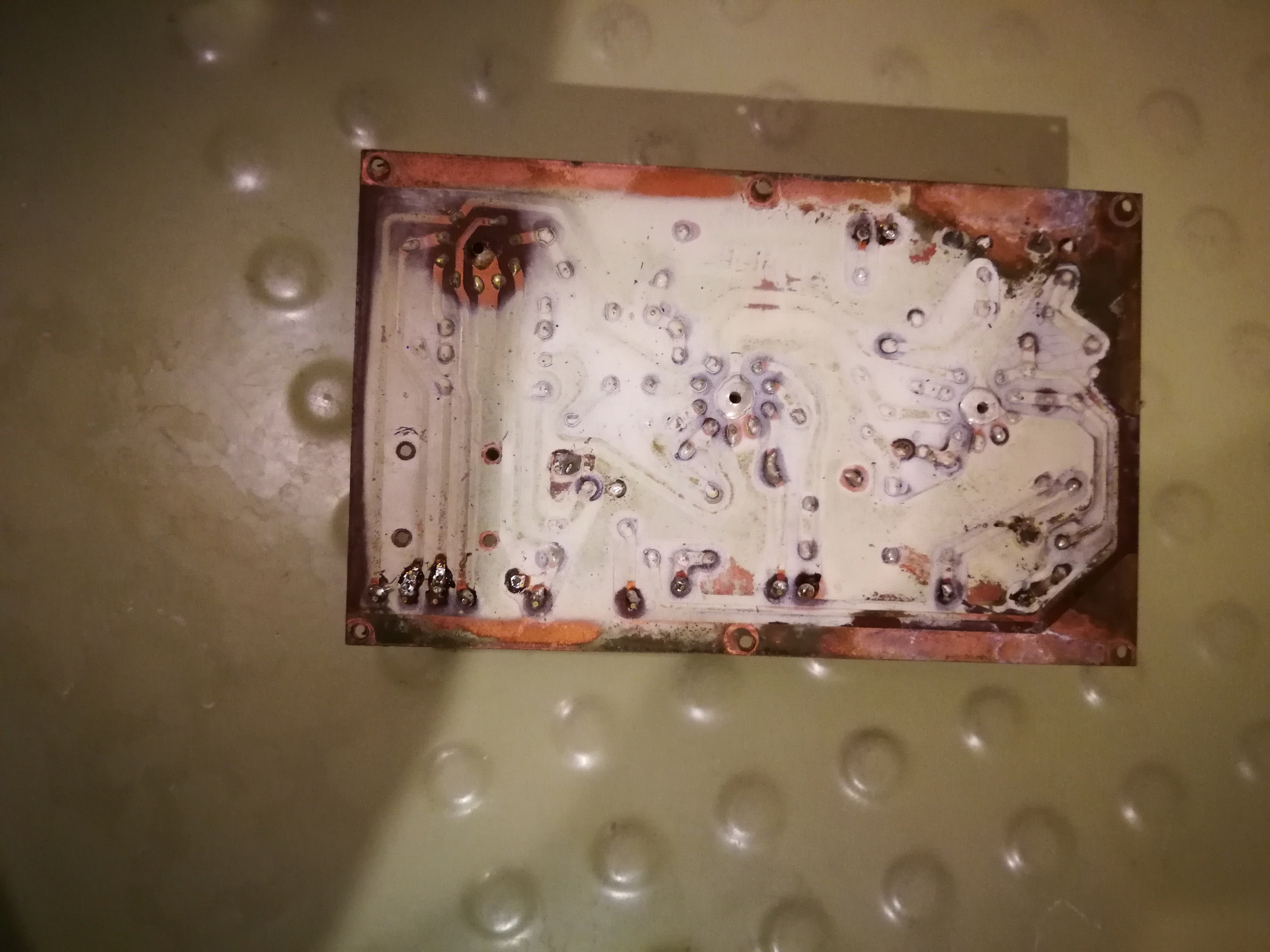

Viszont rájöttem, hogy nem annyira rossz a helyzet az alkatrészekkel mint elsőre hittem. Fura sárgás oxidáció jön elő a forrasztásokból, emiatt a váz testelése sem volt százas. Ezek majd újraforrasztom.
Mindenesetre sokat segít az itt leírt infók és okosságok. Haladok szépen lassan, ahogy az időm engedi.

(#) Gafly válasza bocsidee hozzászólására (») Máj 11, 2022 / 1
A C7-et ne zárogasd rövidre, mert kinyírod a csövet.
Olvasd el alaposan, amit itt írtam, ennek megfelelően.
Remélem az újraforrasztást "békebeli" ólmos forraszanyaggal végzed.
Egyébként tipikus hiba amit leírtál...
(#) bocsidee válasza Gafly hozzászólására (») Máj 11, 2022 /
Bocsi, elírtam, a C15-öt zártam rövidre
60/40-essel szoktam forrasztani, az jó lesz?
