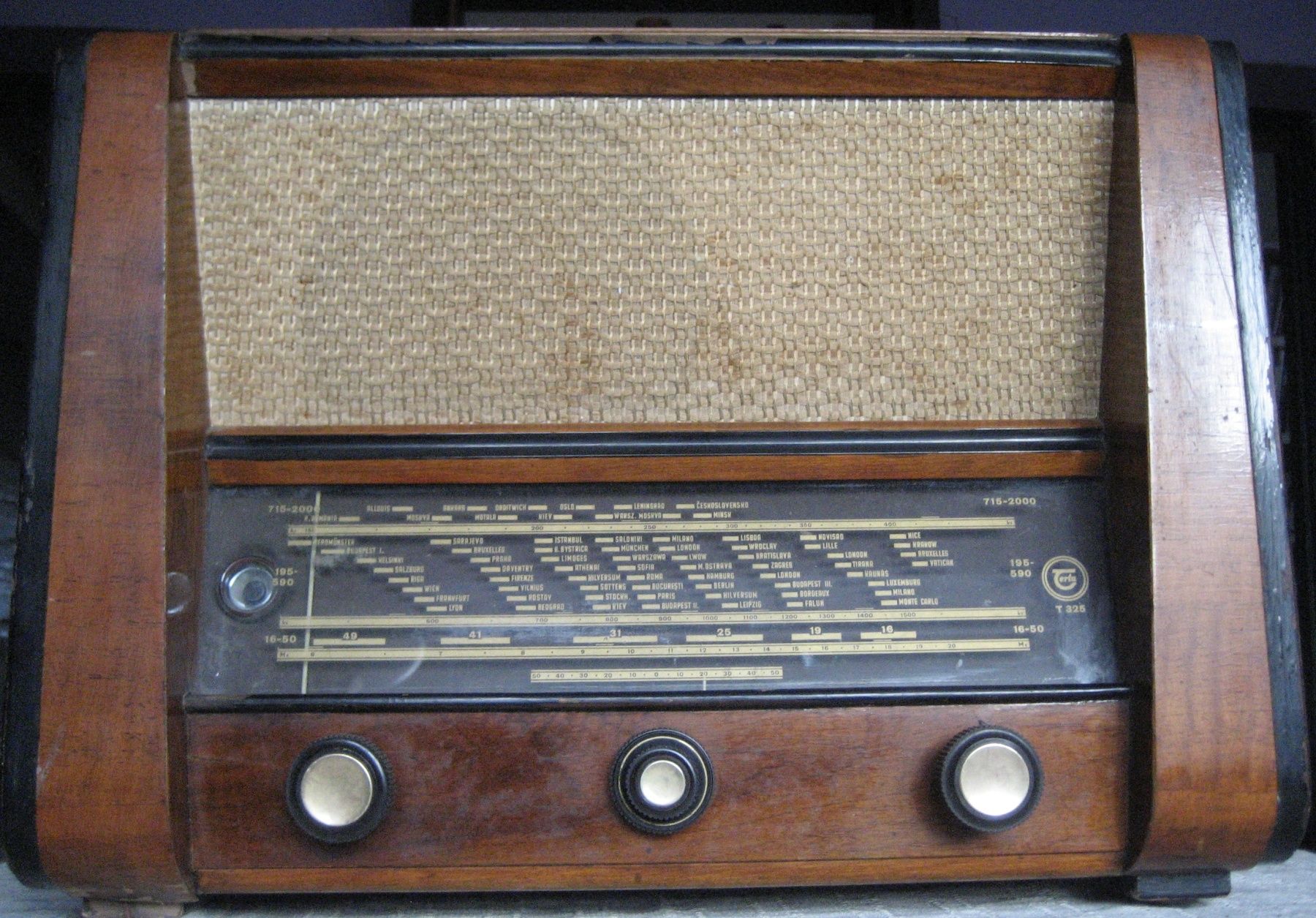

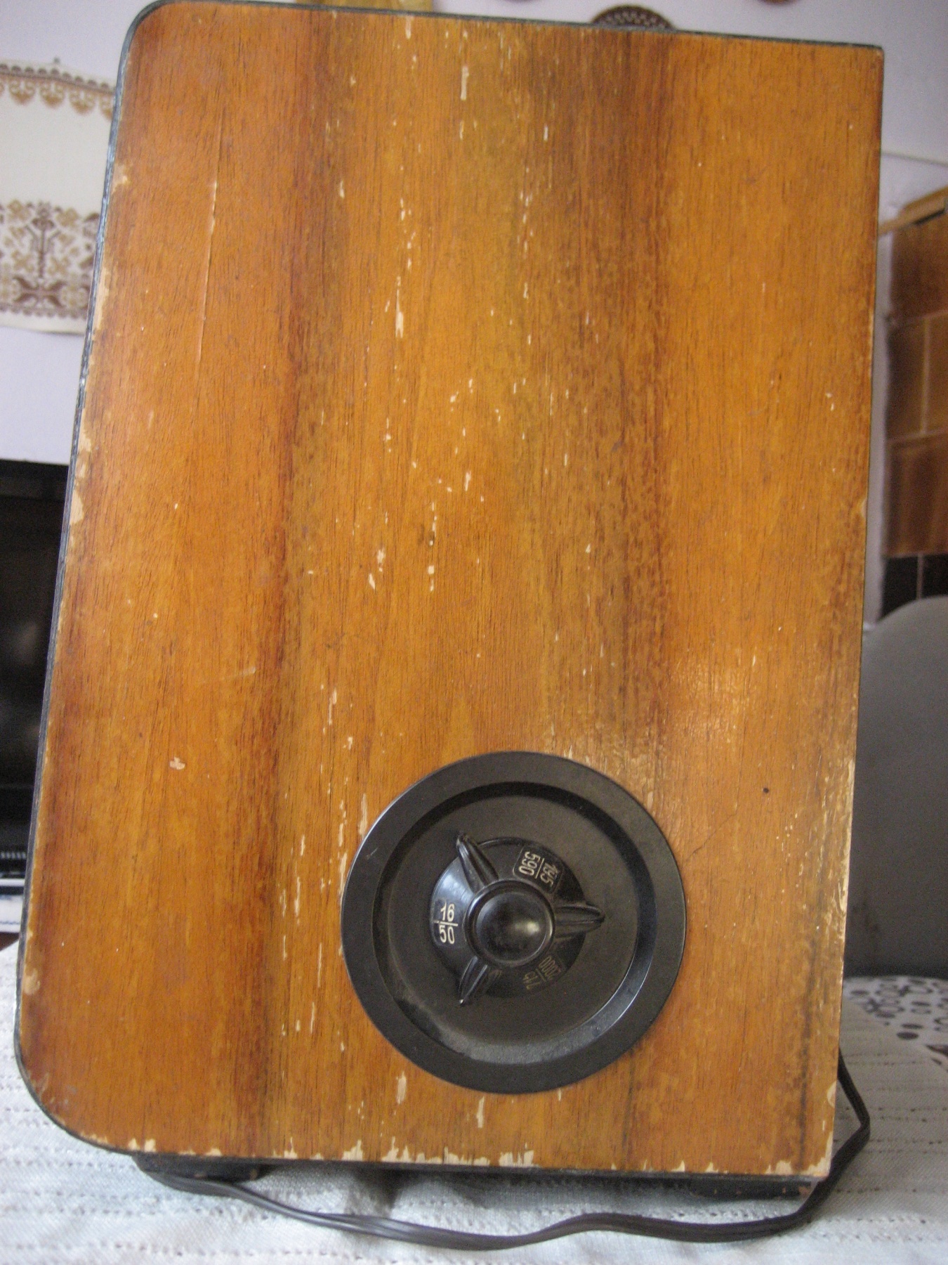

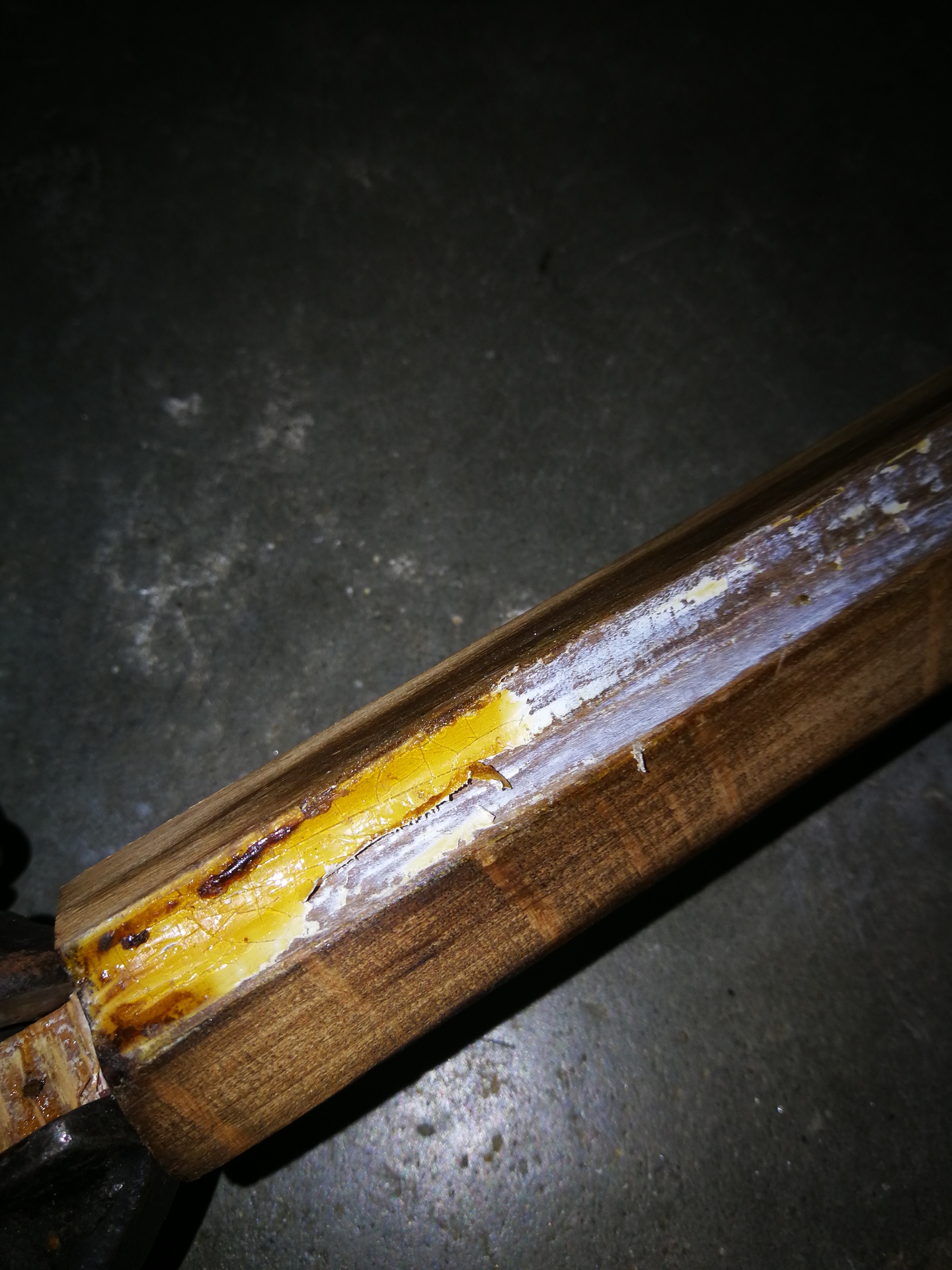

(#) tdi75 hozzászólása Okt 26, 2022 /
Van ötlet hogy mivel tudok régi lakkréteget leszedni? Annyira tönkrement a folyamatban lévő Tertámon a gyári lakk, hogy inkább leszedném róla, és kapna frisset. A furnért amúgy is sok helyen kell javítanom. Viszont a jó öreg kromofágot már sehol sem tudom beszerezni. Amit találtam az meg nagyon lassan dolgozik, és igazából nem bontja meg nagyon a festék lakk réteget, csak valami takonyszerű trutyit csinál belőle amit nagyon nehéz leszedni. lelehet, de kínszenvedés. Próbáltam a hőlégfúvót is, de az sem volt valami hajdenagyon szuper.
(#) Massawa válasza tdi75 hozzászólására (») Okt 26, 2022 /
A legjobb ha elviszed valahova ahol homokszóróvel szépen lemarják a lakkot. Az egyenletes, ha finom homokot hasznánlak, akkor a felület olyan mintha 600-1000s smirglivel csiszoltad volna.
(#) jani1987 válasza Massawa hozzászólására (») Okt 26, 2022 /
Rezgő csiszoló nem jöhet szóba?
(#) granpa válasza tdi75 hozzászólására (») Okt 26, 2022 /
Biztos, hogy lakk, nem politúr? Leszedéshez "citling", azaz éles szélű üvegdarab vagy acéllemez.

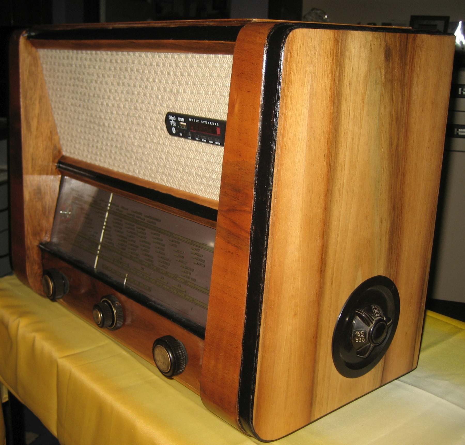

(#) fgyj válasza tdi75 hozzászólására (») Okt 27, 2022 / 1

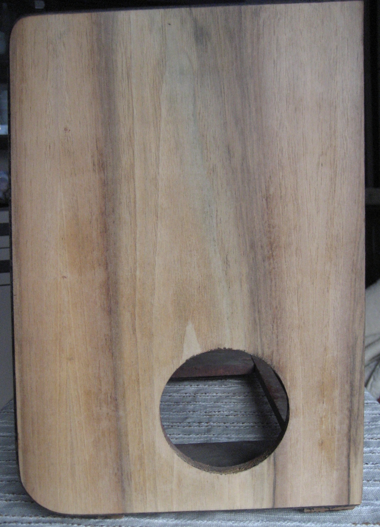

Az én T325 rádiómon nagyon kemény réteg volt, csak hőlégfúvóval sikerült letisztítani a két oldallapján és a tetején (az elejéről lejött smirglivel).
Az egyik oldal három állapotát mutatom a képekkel.
(#) tdi75 válasza fgyj hozzászólására (») Okt 27, 2022 /
Te ez nagyon szép lett. Én kicsit sötétebbet szeretnék csinálni majd. Mivel lakkoztad le?
Az eddigi tapasztalat hogy a Polifabre kromofág az nagyon lassan dolgozik és (meglehetősen drága) akkor is csak valami ragacsos nyúlós trutyit csinál a lakkból. Sajna nekem a smirglit szinte körberöhögte illetve azonnal beleragadt a csiszolószemcsék közé a lakk.
Az enyémen a vízszintes három csík az elején az nem fekete hanem fehér valamint nem magyar barna papíros elkó van a táp szűrőjében hanem zöld Svájci. Ez valami akkori limitált kiadás lehetett?
(#) fgyj válasza tdi75 hozzászólására (») Okt 28, 2022 /
Ezt alkalmaztam: színtelen akril lakk ("Very Well Super Spray") három rétegben. A gyári szín sötétebb volt, de nem mutatta ki szépen a fa erezetét (már ha szép volt a fa). Ha a lakk vagy politúr eltávolítása után szép mintázat tűnne elő, akkor nagyon jól mutat színtelen lakkal.

(#) tdi75 válasza fgyj hozzászólására (») Okt 28, 2022 / 1
Én is csak feketében láttam. Eddig.

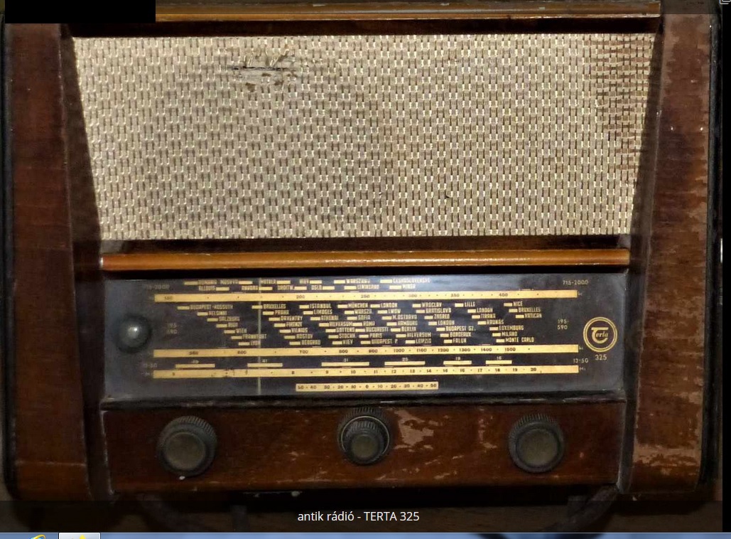

Ez még a szétszedés előtti állapot még az eladónál.
Ezen a képen annyira nem látszik, de van baj a kávával bőven.
A hozzászólás módosítva: Okt 28, 2022

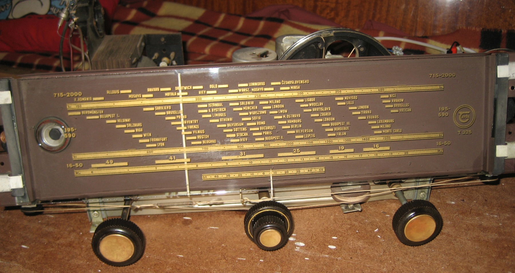

(#) fgyj válasza tdi75 hozzászólására (») Okt 29, 2022 / 1
1. Biztos, hogy ezen a készüléken is feketék voltak a lécek (csak a középsőről lekaparták a festéket, vagy átfestették). Az interneten sok képet lehet találni, de mindegyiken fekete a szín.
2. Az én rádióm elejéről könnyen lejött a lakk smirglivel is. Az oldallapok más anyagból vannak.
3. A forgatógombok közepén nagyon szép lesz a rézbetét, Sidollal kezelve.

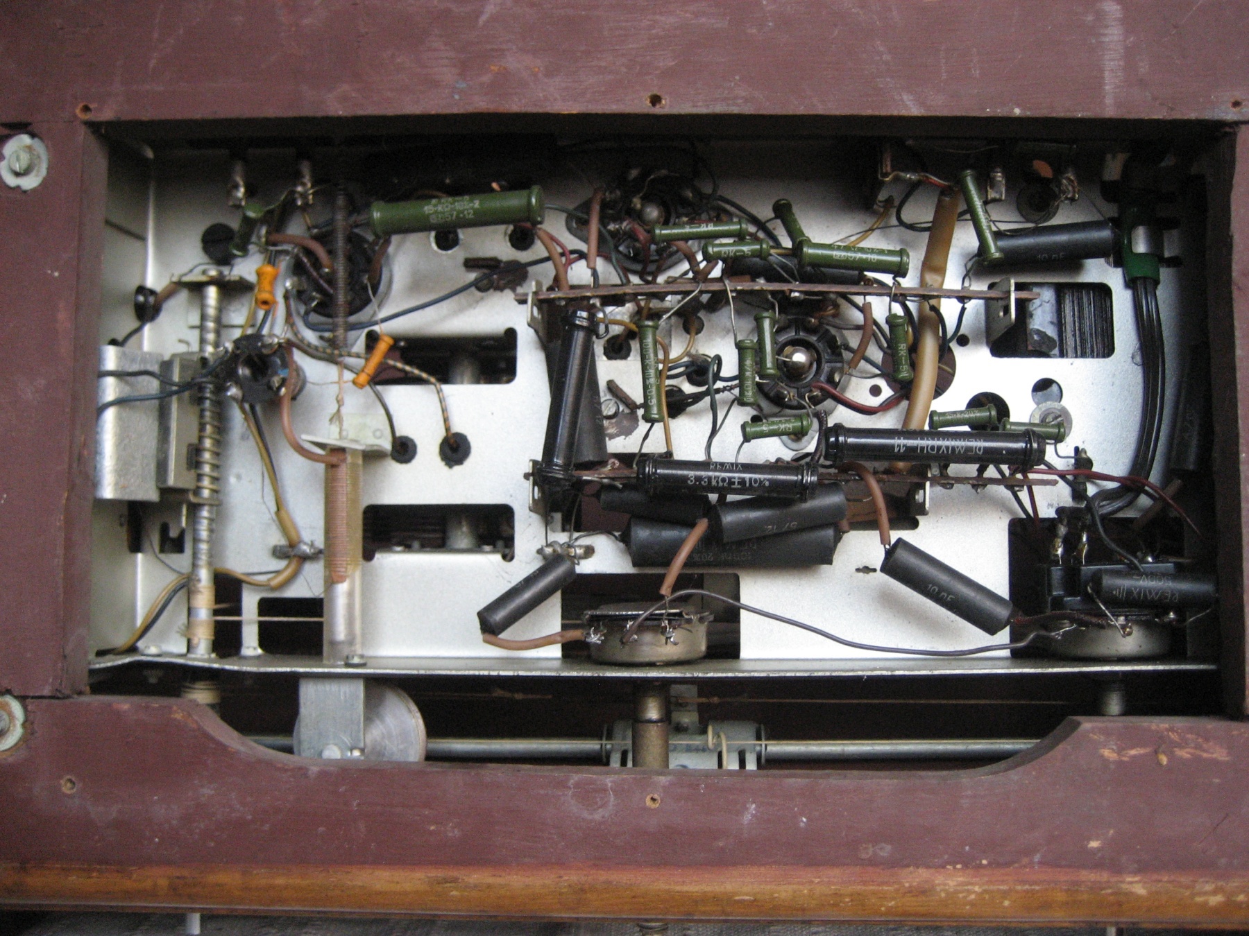

4. A mellékelt fotó mutatja, hogy milyen állapotban érkezett.

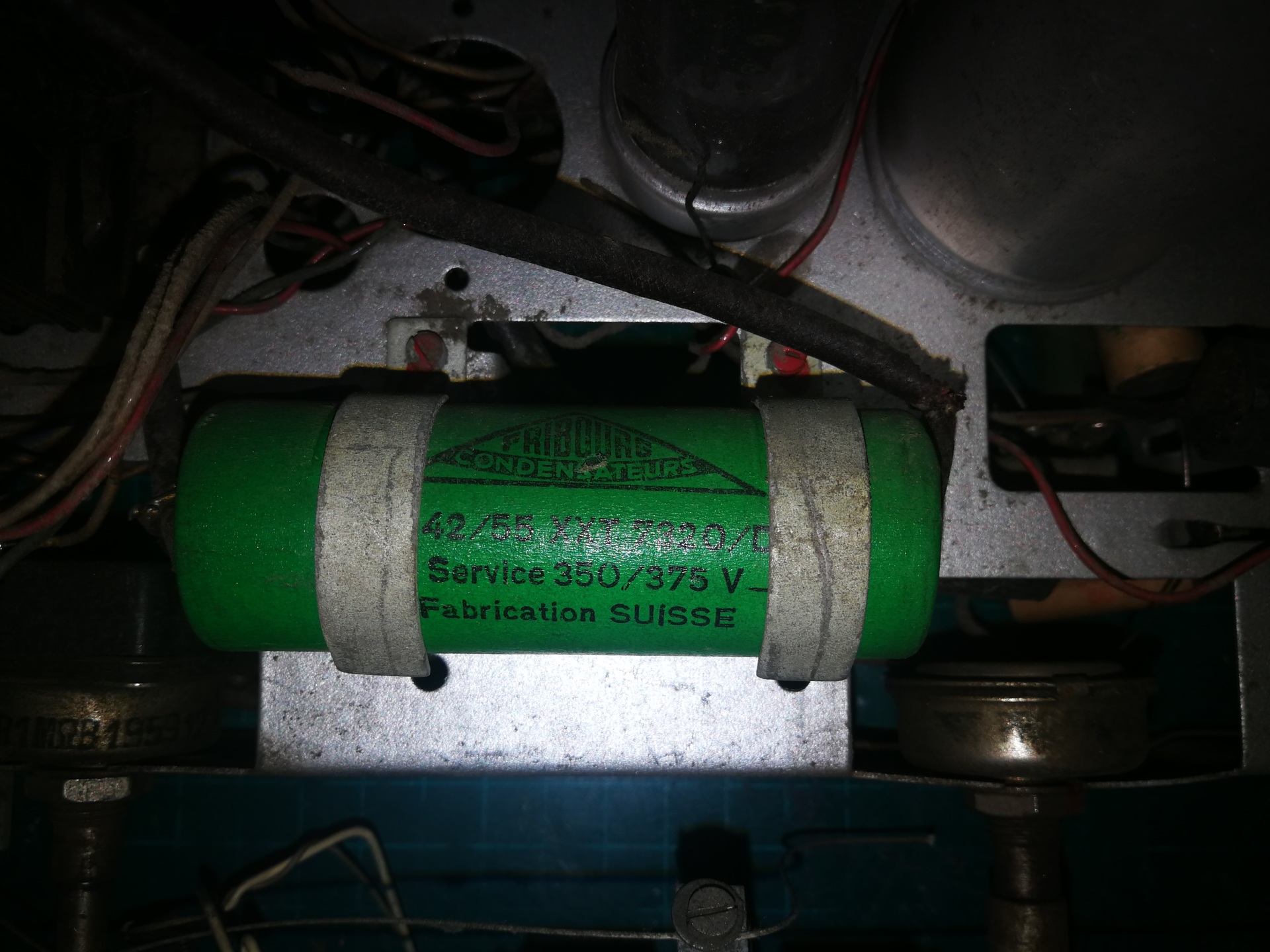

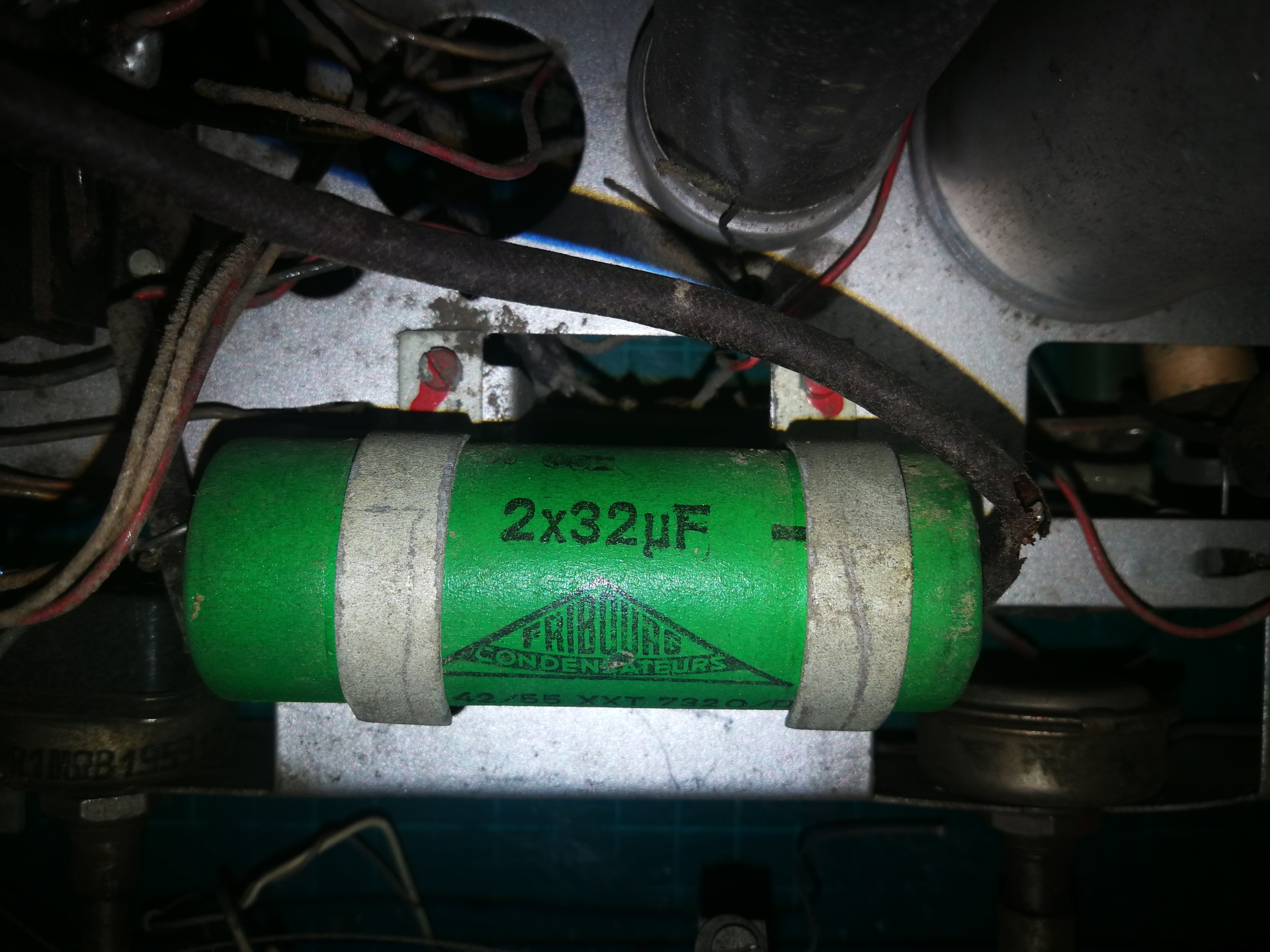

(#) tdi75 válasza tdi75 hozzászólására (») Okt 31, 2022 /
Nem találtam fekete festéket a lécen a fehér alatt. Innen gondolom hogy talán gyári a dolog.

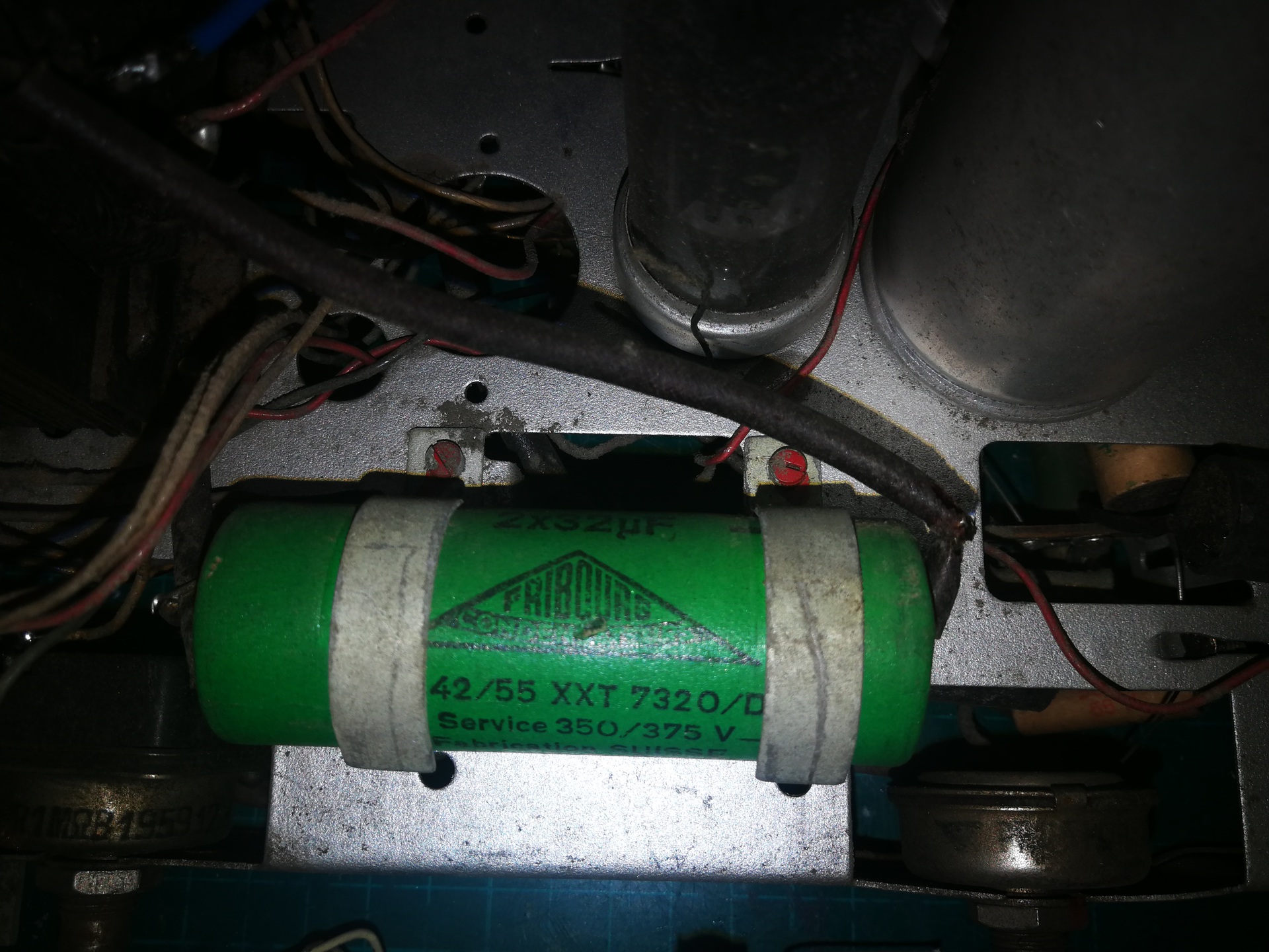

Itt vannak a táp szűrőkondijáról a képek. Gondolom hogy ez is eredeti lehet, mert a rögzítőcsavarokon rajra van a piros festék sértetlenül. Ha volt csere akkor sosincs r csavaron sértetlen festék. Sosem festették vissza legalábbis sosem láttam olyat.

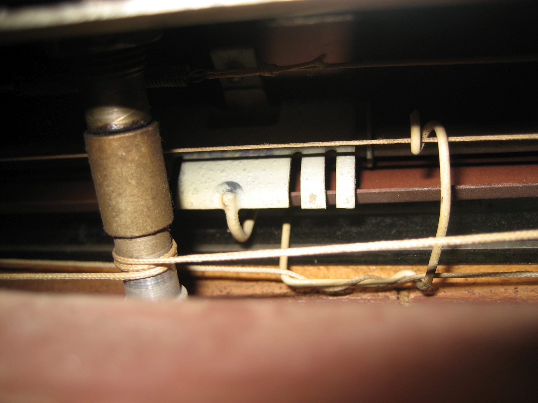

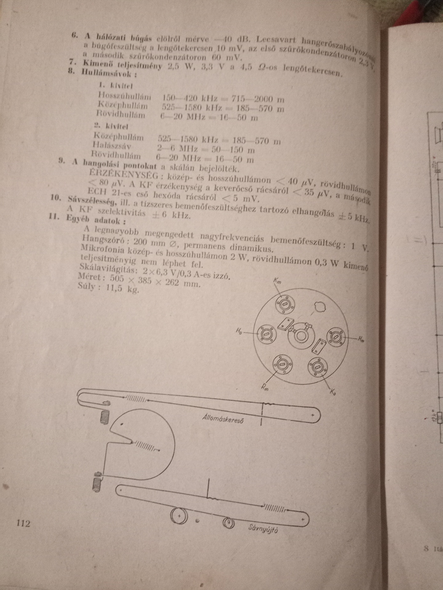

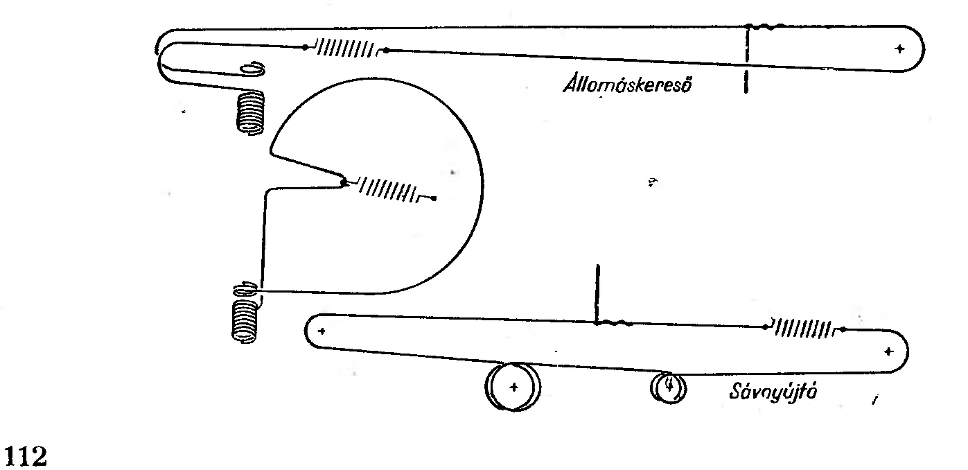

Terta t325-ös rádióhoz szeretnék komplett húrozási rajzot kérni, ha van valakinek. Megpróbáltuk ugyanennek a rádiónak a telepes változatához való húrozását, de valahogy nem az igazi, a finomhangolóhoz mindig hozzáér a skálahúr. Régen volt téma ez a rádió, de húrozási rajzot sehol nemtalálok hozzá.
Előre is köszönöm.
(#) bokonyi001 válasza velegiistvan hozzászólására (») Nov 2, 2022 / 1
Ezt találtam.

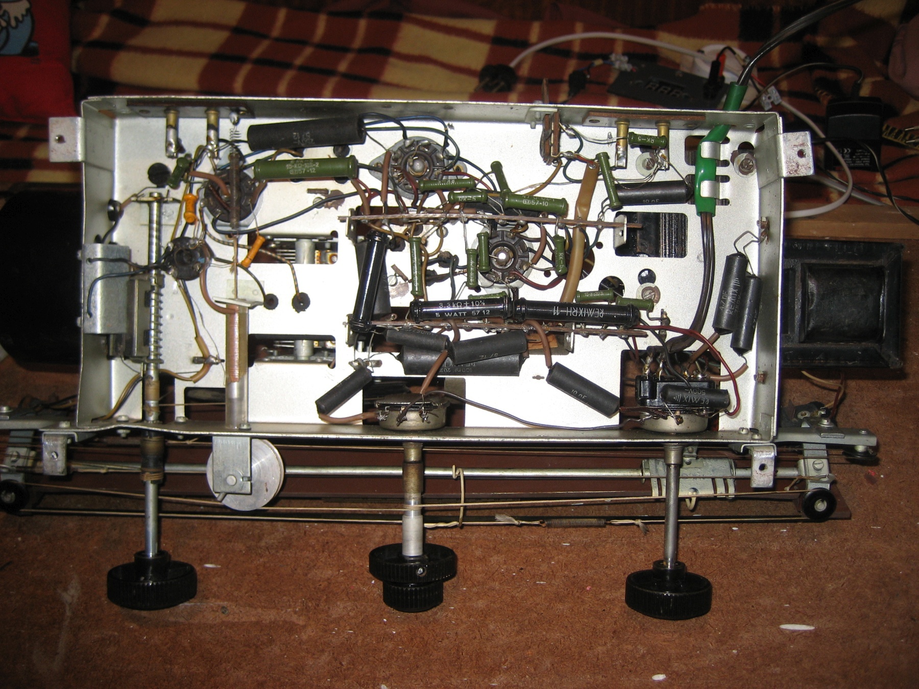

(#) fgyj válasza velegiistvan hozzászólására (») Nov 2, 2022 / 2

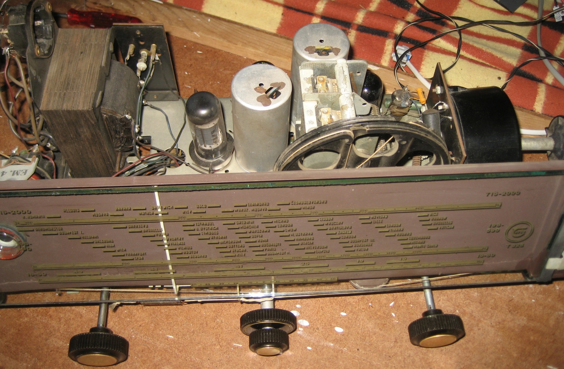

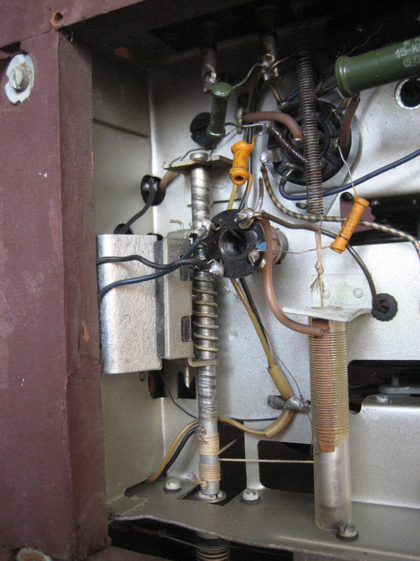

A Kádár-könyv fenti húrozási rajza bizonyára helyes, de a síkbeli ábrázolás miatt előfordulhat, hogy fordított irányban tekerjük a tengelyre vagy tárcsára a húrt.
Hátha segít az alábbi néhány fotóm. (Egy korábbi helyreállítási akcióm során készült képekből válogattam. Sem ellenőrizni, sem újrafotózni nem tudom, mert már nincs nálam a rádió.)
(#) fgyj válasza fgyj hozzászólására (») Nov 2, 2022 /
A húrozási rajz egy kicsivel jobb minőségben (ezen eléggé látszanak a keresztezések és a tekerési irányok).
