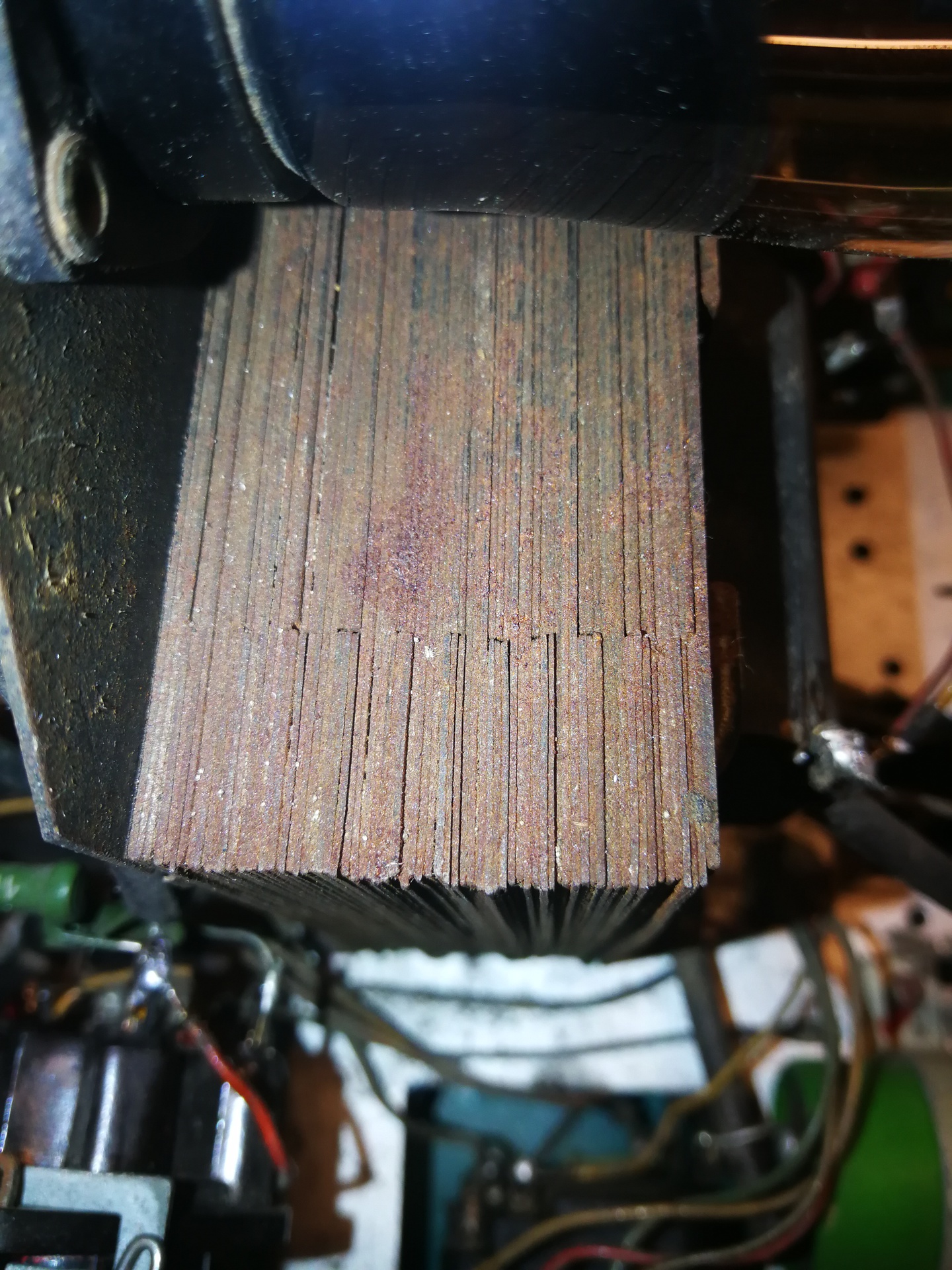

(#) tdi75 válasza tdi75 hozzászólására (») Nov 4, 2022 /

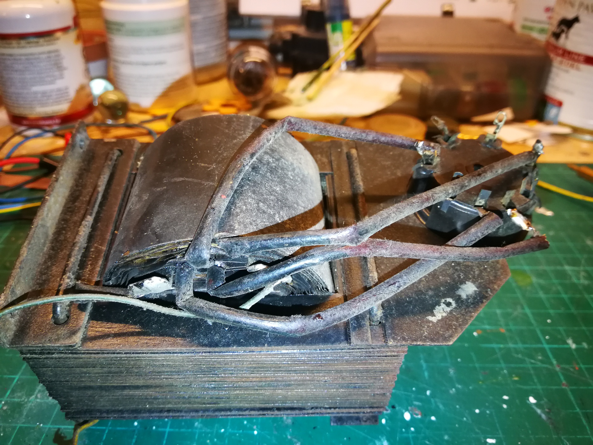

Van itt légrés bőven. Ha csak közelítek egy vaslemezzel akkor már érezni hogy kezdi megmozgatni az 50 Hz. És persze hogy ott van mellette a kimenőtrafó vele párhuzamosan azonos állásban. Úgy még könnyebben szór rá a hálózati. Holnap majd átlemezelem aztán meglátjuk hogy mit csináltam.

(#) Gafly válasza tdi75 hozzászólására (») Nov 5, 2022 /
Újratekercselés után nagyon gyalázatosan lett bevasalva.
Maga a tekercselés is hasonló minőségű?

(#) tdi75 válasza granpa hozzászólására (») Nov 6, 2022 /
Nos megnéztem tegnap a hálózati trafót. Nem hiszem hogy bárki hozzányúlt volna. Mindennek nagyon gyári jellege van. A vasat sem csavar fogta össze hanem két meghajlított vastag drót.

Csöves szerkezetekben voltak ilyen kivitelű trafók.

(#) granpa válasza tdi75 hozzászólására (») Nov 6, 2022 /
Ez elég macerás lesz, de újra lemezelés után lehet csavarozni. Előbb próbáld kissé összeütögetni, hogy csendesedik-e.
(#) Gafly válasza granpa hozzászólására (») Nov 6, 2022 /
Meg akkor már egyenként lemezelje be, ne "kötegelve".

(#) tdi75 válasza granpa hozzászólására (») Nov 7, 2022 / 2
Változott, kicsit jobb lett, de csodák nincsenek. Nem véletlenül teszik messze egymástól e két cuccot.

(#) em válasza tdi75 hozzászólására (») Nov 8, 2022 /
Lágyvas lemezből hajthatsz hozzá árnyékolást. Kompakt tranzisztoros készülékekben bevett szokás volt a hálózati trafót bedobozolni. Csak ne legyen túl vékony a lemez.

(#) tdi75 válasza Gafly hozzászólására (») Nov 8, 2022 /
Szia! Tudom hogy nem lett valami húdehajde szuper, de egy dolgot mentségül fel kell hozzak. Valahogy a lemezek kivágása sem volt túl egyforma. Némelyiknek hegyes szögű volt a sarka némelyiknek meg tompa. Láttam már olyan mai újkori EI lemezeket hogy csak pislogtam annyira egyforma volt mind.
De anno az volt a cél hogy működjön. Viszont a trafó mágneses szórása csökkent, és egyben a nyugalmi árama is csökkent. Így nem volt hiábavaló az a két elszöszölt este.

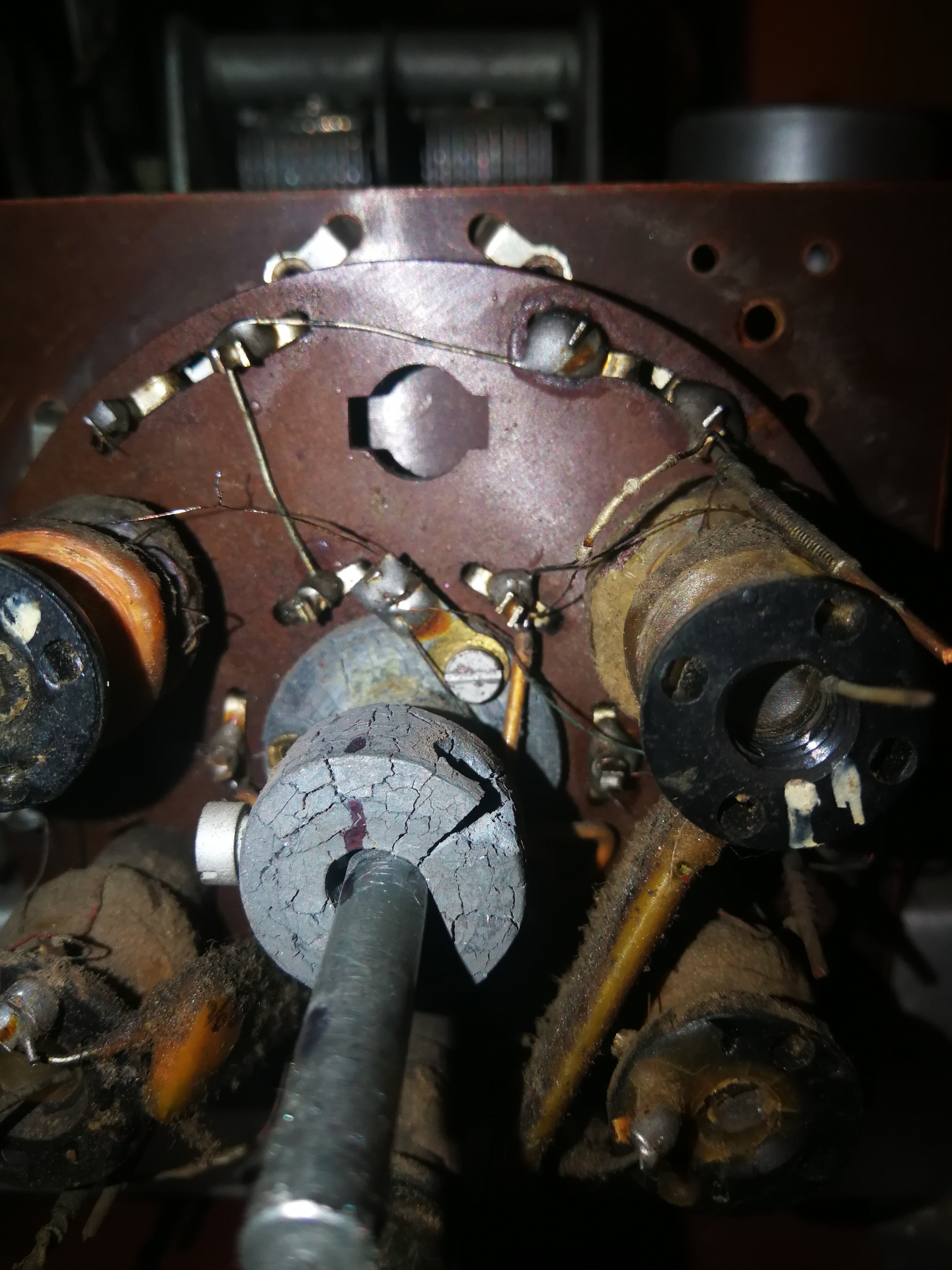

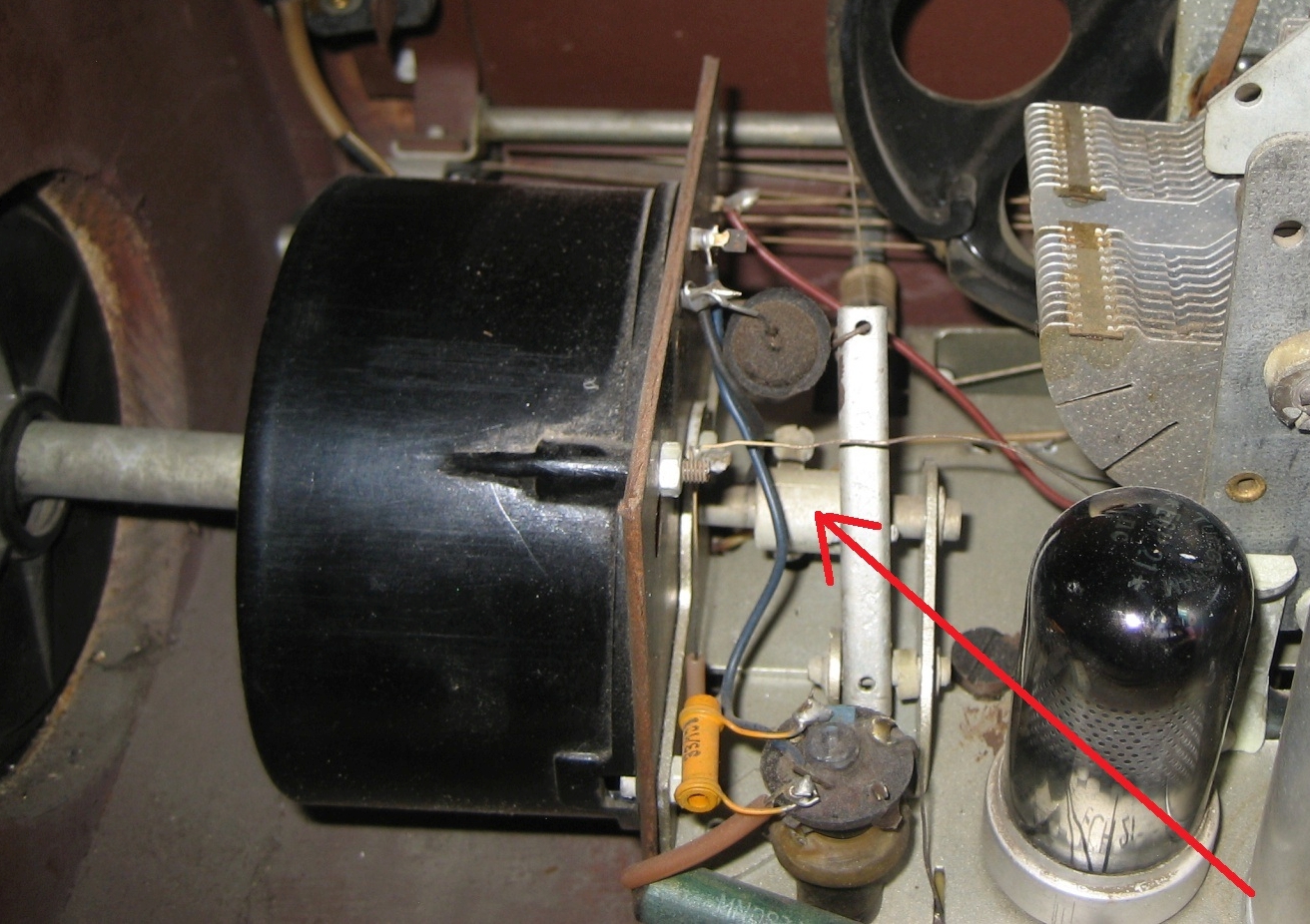

Viszont van más dolog. A dobváltónak az úgymond kerékagya az valami nagyon hitvány spiáter öntvény. Szinte morzsálódik és nem lehet a tengelyén rögzíteni a csavarjaival. Előfordult már másnak is ilyen? vagy ez csak nálam valami egyedi eset.
(#) fgyj válasza tdi75 hozzászólására (») Nov 9, 2022 / 1
Gondolom, erről van szó. A fényképezett régi készülékemben ez az alkatrész (a dob arretáló szerkezete) jó anyagból volt (szétszedtem, összeraktam gond nélkül).

(#) tdi75 válasza fgyj hozzászólására (») Nov 9, 2022 /
Nem nem. Amint lesz időm fényképezek egyet. Én arról beszélek, ami a dobváltó tekercseit tartja. Ugyan így két csavarral van rögzítve, csak bent van a bakelit burkolat alatt. Nem tudom hogy mi történhetett vele, de úgy morzsálódik szét mint a száraz kenyér.
(#) tdi75 válasza fgyj hozzászólására (») Nov 9, 2022 / 1

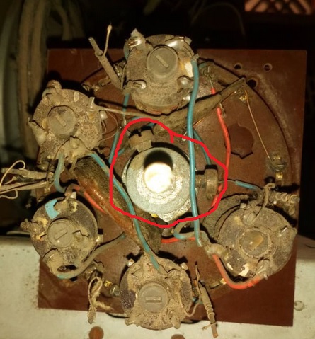

Ugyan nem fényképeztem majd ha hazaérek. De itt a fórumon találtam egy képet.
Amit pirossal bekarikáztam arról beszélek.

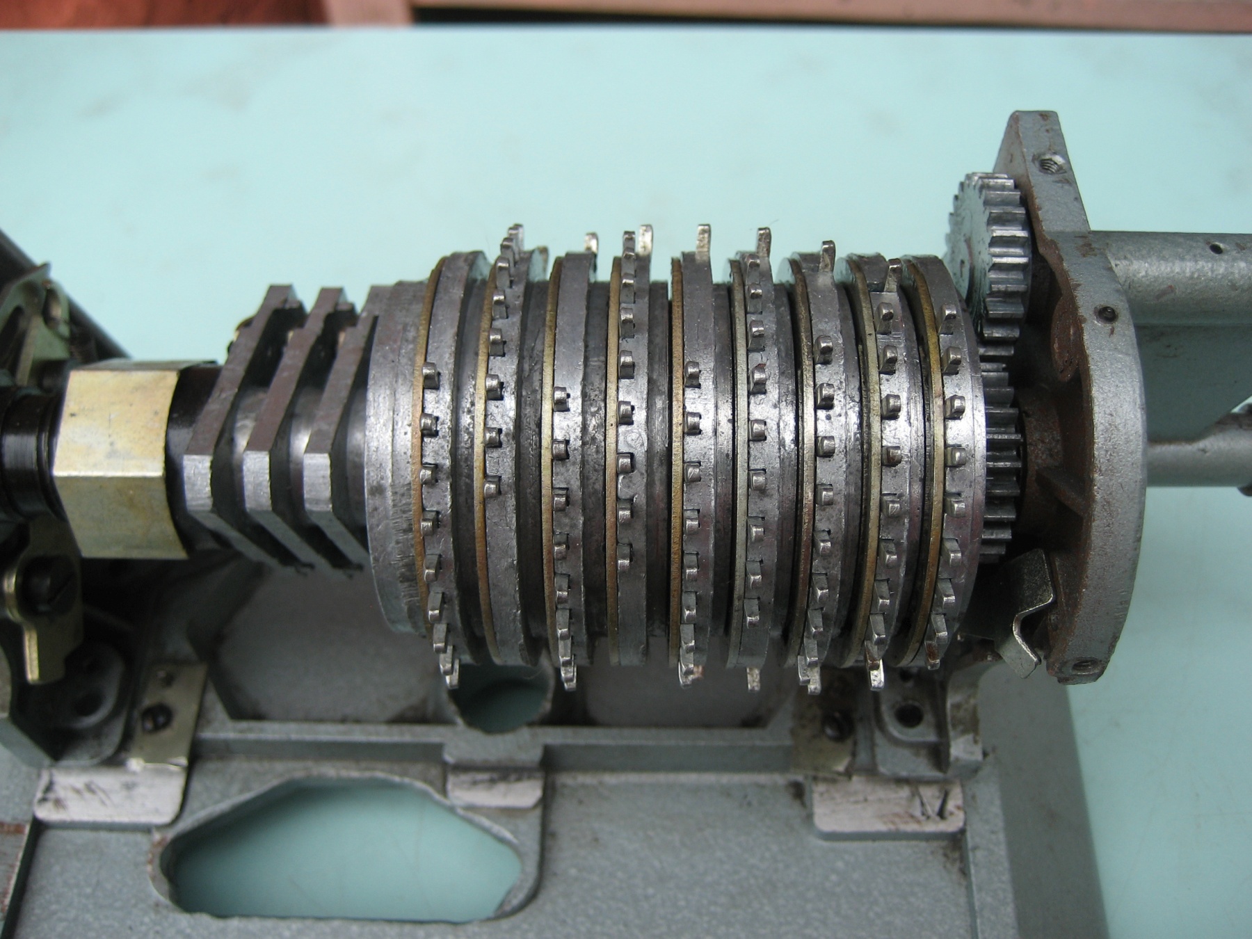

A dob tengelyén sorakozó alkatrészek az én készülékeimben igen kemény fémként viselkedtek (csavarjaikat nagy erővel meg lehetett húzni, ismétlődően).
Ha egyes szériákban spiáterből vannak ezek a darabok, akkor azok egy idő után valóban szétmállhatnak az ún. cinkpestistől.
Régi mechanikus számológépek javítása közben megismerhettem ezt a kellemetlen jelenséget. Gyakran spiáterből készültek a számbeállító tárcsák. Ezek könnyen szétmorzsálódtak (vagy egymással összeforrtak nyomás alatt), ha tartós fagy érte őket. A beteg alkatrész fertőzni is tudja a vele érintkező egészségest.
A fotón szovjet "Feliksz" („Феликс”) számológép dobszerkezete látható. (Ott pluszban ónt is használtak, így még az ónpestisre is kellett számítani.)
Megpróbálok valami anyagot szerezni pl réz amiből viszonylag könnyebben ki tudom "faragni" ezt az alkatrészt.

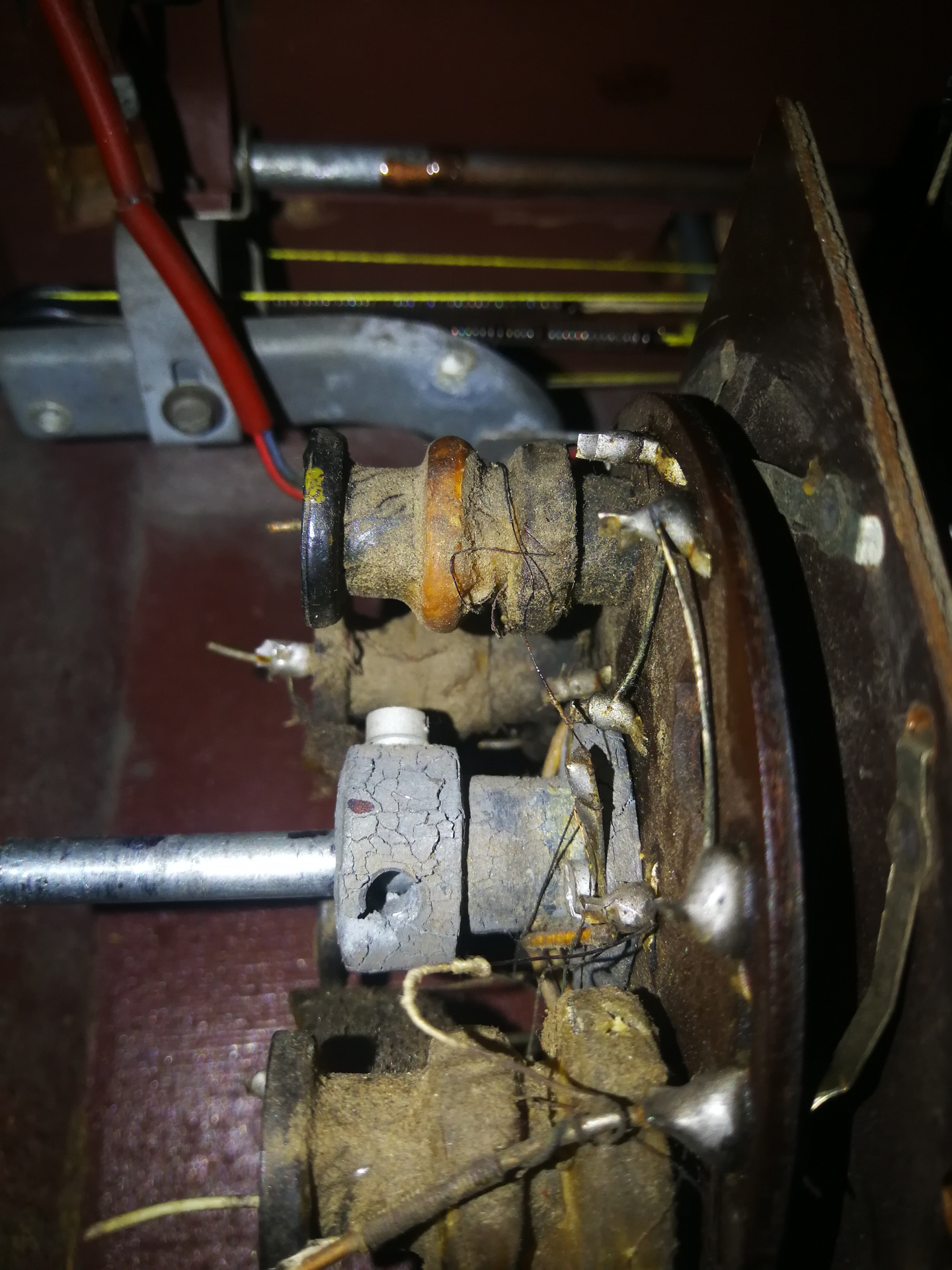

Nekem ilyen. Szerintem ez már lassan menthetetlen, ezért is gondolkodtam a cserében.

(#) fgyj válasza tdi75 hozzászólására (») Nov 10, 2022 /
Ha nem sikerülne jó alkatrészt szerezned, talán meg lehetne szilárdítani erős kétkomponensű fémragasztóval, mielőtt teljesen szétesik.
A korábbi fotómon piros nyíllal jelzett alkatrész (ugyanazon a tengelyen) rendben van?
A hozzászólás módosítva: Nov 10, 2022
(#) tdi75 válasza fgyj hozzászólására (») Nov 10, 2022 /
Szia! Úgy emlékszem hogy igen, de még ránézek egy párszor. van még mit csinálni a rádióval.
