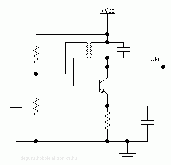

Engem is érdekelnek az oszcillátorok. Itt, a hobbielektronikán találtam is erről ( Bővebben: Link) És ott van 2 kapcs. rajz. Én mondjuk ezt szeretném megépíteni: link Valaki elmagyarázná, hogy hogy van ez az egész? Azt tudom, hogy váltóáram jön ki belőle, rezeg. Meg azt is, hogy a rezgőkörön alapszik, de ha rákapcsolok egy tápegységet (a sima rezgőkörre: kondi meg tekercs), akkor hamar leáll. És (talán) azt is tudom, hogy ahhoz, hogy folyamatosan működjön, ahhoz visszacsatolásra van szükség. Na, azt nem értem, hogy hogy működik. Lehet, hogy egy kicsit hülyén fejeztem ki magam, előre is bocsi. De remélem, hogy kiderül belőle, hogy mit is akarok... Képet linkre módosítottam. -- kobold
Irtad volt, hogy egy tekercs+kondira vesultseget adva akkor az oszcillacio hamar le all.
Ez a csillapitott rezges. Ha egyenletesen fennmarado rezgest (csillapitatlan) akarunk eloalitani akkor egy aktiv elemre (pld. tranzisztor) van szukseg es pozitiv visszacsatolasra. A pozitiv visszacsatolast az abradon a baziskori tekercs valositja meg amely szoros (induktiv) csatolasban van a kollektorkori teketcsel. Az oszcillatorok eseteben a visszacsatolasnak csillapitas mentesito szerepe van. Ahoz, hogy csillapitatlan rezgest kapjunk a viszavezetett rezgesnek helyes fazishelyzetet kell biztositani. Tehat pozitiv visszacsatolast kell eloalitani a kollektor es bazis kozt. Ezt ugy lehet elerni, hogy a tekercs vegzodeseket helyesen kotjuk be , hogy 180 fok fazisforgatas legyen. Az igy viszavezetett rezges ismet megjelenik a kollektorkori tekercsen ahonna a visszacsatolas kovetkezteben ujra a bemenetre kerul (bazis) es a jatek kezdodik elolrol. Tehat csillapitatlan rezges keletkezik. A rezgesi frekvanciat a kollektorkori LC hatarozza meg nagyjabol es a Thomson egyenlettel lehet kiszamitani. Pontos frekvencia szamitas eseteben figyelembe kell venni az alkalmazott tranzistor nagyfrekvencias parametereit , a kolcsonos indukciot a ket tekercs kozott.......stb. Ez egy nagyon szuk leirasa az oszcillator(ok) mukodesenek. Ezert neked is kell egy kicsit tanulmanyozni a dolgokat, de nem a netrol hanem konyvbol !! Gyakorlatilag minden oszcillator a pozitiv visszacsatolas elven mukodik.
Köszönöm. De, az a kapcs. rajz, amit mutattam, az jó?
Mert igazából, én kísérletezve szeretném megérteni. Mert megnézném, hogy mi történne, ha változtatok rajta stb... De gondolom, hogy oszcilloszkóp kell hozzá, ami nem olyan olcsó... Ja, meg hogy a földelést hogy oldjam meg? Ami a konnektorban van, az jó? Vagy menjek ki a kertbe, és szúrjak le egy vasrudat...
Nem kell kimenni a kertbe, az a foldeles jel az elem - tapforras negativ csatlakozasat jelenti.
Most mar ismered a kulonbozo oszcillatorok elnevezeset. szepen keress ra a neten es valassz meganak egy gyakorlati kapcsolas amit megepitesz. Termeszetesen a oszcilloszkop szukseges ahoz, hogy lasd a valtoztatasok eredmenyet. Mielott nekifognal egyszer tanulmanyozd at a mukodeset. Lenyegeben mit akarsz kesziteni, hogy ennyire erdekelnek a kulonbozo tipusu oszcillatorok?
Ja, köszi, erre én is gondoltam... csak akkor nem értem, hogy miért nem azt írja...
De mindegy. Mondjuk egy LC oszcillátort. Gyakorlatban: egy szerkezetet, amit ha rákapcsolok egy elemre - tápra, akkor a túlsó végén pár Mhz-es vagy KHz-es (egyenlőre nekem mindegy ) váltóáram jön ki.És ezzel szeretnék kísérletezni. Idézet: „A pozitiv visszacsatolast az abradon a baziskori tekercs valositja meg amely szoros (induktiv) csatolasban van a kollektorkori teketcsel. Az oszcillatorok eseteben a visszacsatolasnak csillapitas mentesito szerepe van. Ahoz, hogy csillapitatlan rezgest kapjunk a viszavezetett rezgesnek helyes fazishelyzetet kell biztositani. Tehat pozitiv visszacsatolast kell eloalitani a kollektor es bazis kozt. Ezt ugy lehet elerni, hogy a tekercs vegzodeseket helyesen kotjuk be , hogy 180 fok fazisforgatas legyen. Az igy viszavezetett rezges ismet megjelenik a kollektorkori tekercsen ahonna a visszacsatolas kovetkezteben ujra a bemenetre kerul (bazis) es a jatek kezdodik elolrol. Tehat csillapitatlan rezges keletkezik.” Az a 180° fázisforgás, az az, hogy ahol + állapotban van a rezgőkör, oda negatívot kapcsol? Vagy pont az ellenkezője?
