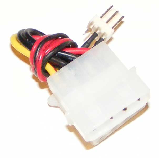

Szóval van ez az átalakító, nah most én találtam egy ilyen aljzatot a gépen, és álítólag ez 12v-ot ad, szoval azt szeretném megtudni melyik a + és a - lába, és nem a FAN-ét kérdezem.
(#) baloghzoli1 válasza Kerberosz1 hozzászólására (») Jan 28, 2010 /
Akkor ilyen ez kell nekedBővebben: Link
(#) whalaky válasza Kerberosz1 hozzászólására (») Jan 28, 2010 /
Ha vettél 80-as ventillátort (szerintem az VGA-ra nagy lesz) azon van csatlakozó, és jellemzően van hozzá a dobozban átalakító is (feltéve hogy PC-hez vetten mintegy 600 forintokért). Ha így van akkor amit erőszak nélkül össze tudsz dugni azt bátran összedughatod, nem csinál bajt és még működni is fog. Ha nem az bizony kellemetlen.

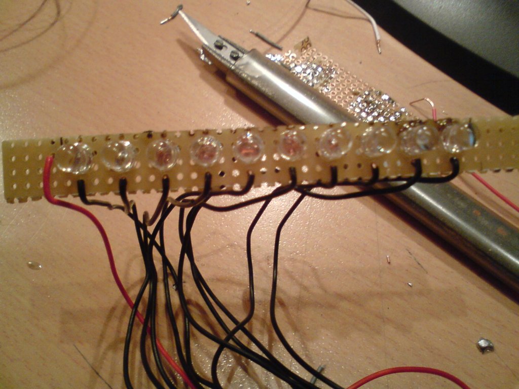

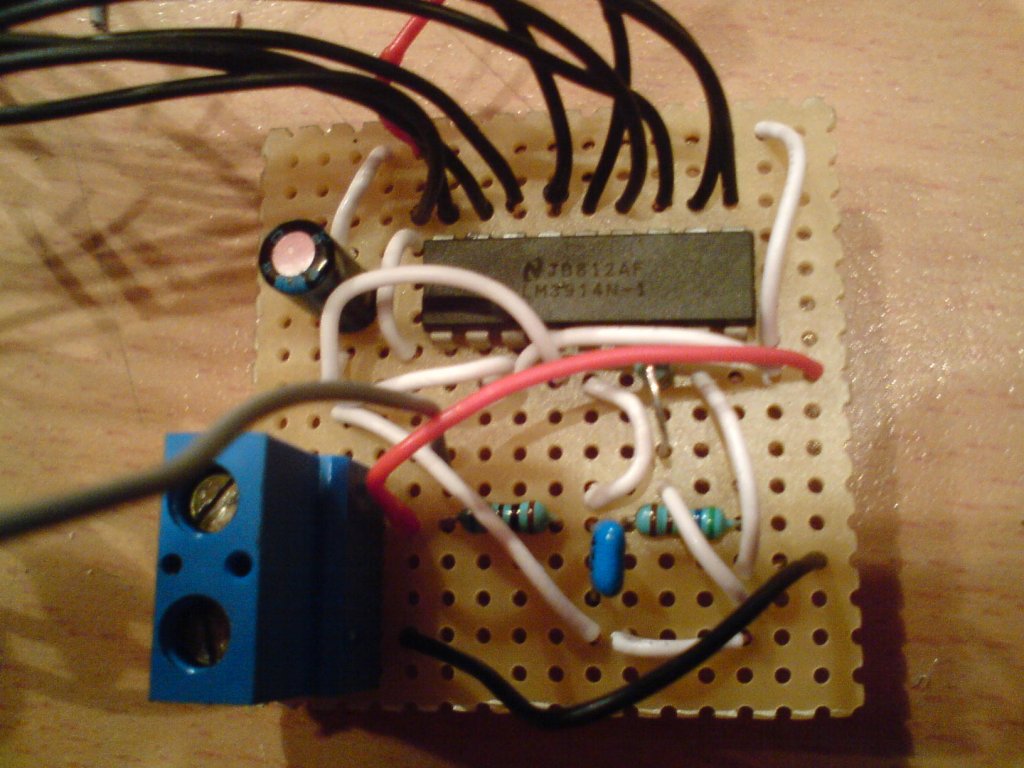

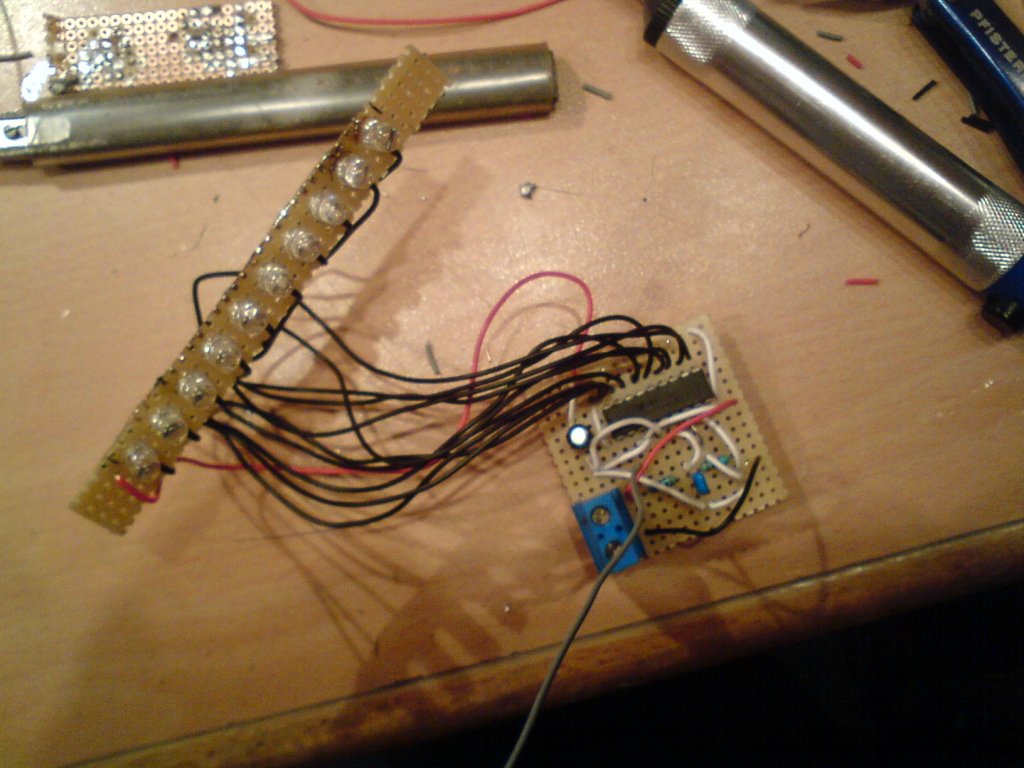

Sziasztok egy kis segítségre lenne szükségem. Után építettem a Topi féle Pc ventillátor szabályzót és a Led visszajelzőt is ami hozzá tartozik a baj csak az, hogy nem úgy viselkedik a Led visszajelző ahogy kéne, ha a hozzá épített szabályzót rakom rá a 10 led-ből 8 világít és ha felcsavarom maxra akkor 10 led világít, rámértem és a szabályzó elvileg jól működik mert 1,2V-tól 12V-ig lehet állítani a bejövő 12V feszültséget, rákötöttem külön a led visszajelzőt a gépem egyik belülről szabályzot ventillátorjára ott meg meg mind a 10 led villágított ha felkapcsoltam a ventillátort fokozatosan akkor elaludt, majd újra kigyulladt és ha lekapcsoltam akkor szép fokozatosan aludtak el a led-ek ahogy kell, most már egyszer kiforrasztottam az összes alaktrészt és újra kezdtem de ugyan ezt csinálja igaznán nem tudom mi lehet a baj, kérlek segítsen aki tud! (a forrasztás az olyan amilyen, hajnalok hajnalán szórakoztam vele és a pákám hegye is már tompa volt, a lényeg, hogy nincs zárlat )

(#) fongab válasza RicaRS hozzászólására (») Jan 18, 2011 /
A LM3914IC 4és 6 lábán mekkora a feszültség? Ez ebben a kapcsolásba 1,2V. Tehát a IC 5lábán 1,2V feszültség van, akkor mind a 10 LED világit.
A 2 és a 4láb közötti feszültség határozza meg hogy mikor fog az első LED kigyulladni. Ebben a kapcsolásba 0V.
A 2 és a 5 láb bemeneti feszültség. Itt 0-1,299V közötti feszültséget kell mérned. Ha a FAN+ nál 0-12V van.
Számolt érték, de ezzel a két ellenállással 11,08V nál világit az összes LED.
Ebből következik, hogy ha R2 ellenállást (680 ohm ) növeled, akkor kisebb feszültségnél, ha csökkented, akkor nagyobb feszültségnél, fog világítani az utolsó LED.
Számolt érték, de 5,6Kohm os ellenállásnál, 622,22 ohm os kell, és 12V nál, fog világítani az utolsó.
üdv.
(#) RicaRS válasza fongab hozzászólására (») Jan 18, 2011 /
Remek!
1kΩ -osra cseréltem a 680Ω -os ellenállást (R2), mert csak ez volt itthon. Picit sok az 1KΩ, de legalább meg van a megoldás. Holnap veszek hozzá másik ellenállást.
Viszont az IC eléggé melegedik. Ha ég az összes LED, akkor kis híján hozzá sem lehet érni. Nyilván az a "dolga", hogy melegedjen, de ennyire?
Köszönöm a segítséget!

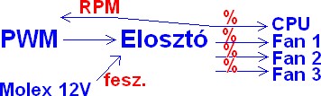

(#) misi2096 hozzászólása Ápr 12, 2011 /
A PC-m alaplapján csak 1 db PWM szabályozású csatlakozó van, ami a CPU hűtőnek van dedikálva, de Windows alól is szabályozható, szemben a többi 3 tűs csatlakozóval, amik Speedfan-re sem működnek lassabban :nemtudom:
Kérdés: meg lehet-e oldani "elegánsan" a csatolt képen látható vezérlőt / elosztót?
A lényeg: ha izzad a CPU pl. játék közben menjenek gyorsan a ventik (nem zavar ha hangos), de filmnézés közben pl. lassan járjanak csak.
U.I.: a CPU venti PWM-es (4 tűs), a többi 3 tűs nem PWM-esek
Válaszokat előre is köszönöm!
