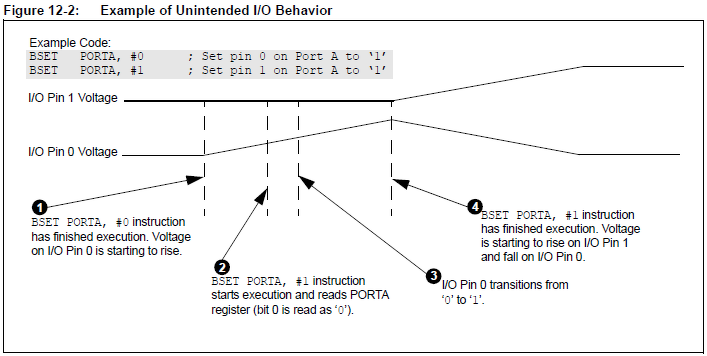

(#) Josi777 válasza K_Imre hozzászólására (») Máj 16, 2021 /
Az nem úgy van, hogy a Portot olvassuk és ha kimenet, akkor a Latch-et írjuk?
(#) Zsora válasza Josi777 hozzászólására (») Máj 16, 2021 /
Nem egészen.
Írásnál mindegy hogy a POTRx vagy LATx regisztert használjuk, a beírt érték mindig a latch-be kerül. Olvasás-módosítás-írás típusú utasításoknál kell erre figyelni, ha valamelyik kimeneti láb logikai állapotát kívülről valami megváltoztathatja. Ekkor a PORTx használata esetén hibás érték íródhat vissza a LATx regiszterbe. Ezért ajánlott a LATx-regisztert használni kimeneti láb állapotának változtatására. (Már ha van ilyen regiszter az adott mikrovezérlőn.)

(#) Josi777 válasza Zsora hozzászólására (») Máj 17, 2021 /
Ez azért érdekes, amit írsz, mert a Port-ot közvetlenül nem is lehet írni, kizárólag a Latch-en keresztül. Legalábbis az adatlapon szereplő áramköri megvalósítás alapján. Ezért aztán bizonyos esetekben a Port írás hibás működéshez vezet, amit sikerült is kipróbálnom. Valamint a Chipcad-nél a szakember nyomatékosította, hogy írni kizárólag csak a Latch-ez szabad, Portot semmi esetre sem. De ezek szerint rosszul tudják
(#) Zsora válasza Josi777 hozzászólására (») Máj 17, 2021 /
Lehet. Vagy csak rosszul értelmezted a szavait.
Eleve bizonyos PIC típusokban nincs is LATx regiszter, tehát ott csak a PORTx regisztert tudod írni/olvasni. Ahol van, ott a következő szabály él: Írásnál - akár a PORTx, akár a LATx a cél - mindig a LATx-be kerül az adat. Olvasáskor viszont külön olvasható a PORTx és a LATx is. A működés egyértelműen kiolvasható a portok leírásában szereplő vázlatrajzból. (Van külön RD LAT és RD PORT jel, de a WR közös.)
A hozzászólás módosítva: Máj 17, 2021
(#) benjami válasza Josi777 hozzászólására (») Máj 17, 2021 /
Az esetlegesen hibás működés oka röviden:
Egy kimeneti láb állapotának megváltoztatásakor a rajta levő terheléstől függően (főleg ha ez a terhelés kapacitív jellegű) idő szükséges ahhoz, hogy a láb állapota ténylegesen megváltozzon.
Ha ilyenkor az átváltási időn belül a PORT 8 bitjét beolvasod nem az utoljára kiírt, hanem még az azt megelőző állapotot olvasod vissza. Ezután a hibásan visszaolvasott értéken megváltoztatsz egy bitet, amit újra kiírsz a PORT-ra. Ekkor hibásan visszaolvasott láb véglegesen a hibás állapotában marad.
Na mármost: mivel a bsf és a bcf utasítás is ezt a tevékenységsorozatot fogja végrehajtani, a PORT bitjeinek egymást követő állítgatása során képes lesz ugyanezt a hibát elkövetni. Ha létezik LAT regiszter, ezért javasolt azt írni, mert a LAT esetén nem jelentkezik a beleírt adat késleltetett megjelenése visszaolvasáskor.
(#) icserny válasza Josi777 hozzászólására (») Máj 18, 2021 /
Írásnál a PORTx címet vagy a LATx címet használva ugyanazt az adatkimeneti regisztert írjuk (tehát mindegy, hogy melyik címet használjuk).
Olvasásnál a LATx címet használva az adatkimeneti regiszter állapotát olvassuk vissza, a PORTx címet használva pedig a portkivezetések állapotát olvassuk - ez utóbbi értékét a rákapcsolt külső áramkör vagy áramköri elemek befolyásolják. Itt, a LATx és PORTx címzésnél nyilvánvalóan két különböző dologról van szó, de könnyen el tudjuk dönteni, hogy melyik adatra vagyunk kíváncsiak.
A bonyodalom a read-modify-write típusú utasításoknál kezdődik, amelyeket csak úgy tudja végrehajtani a mikrovezérlő, hogy először beolvassa a regiszter tartalmát, azután elvégzi a kívánt módosításokat (pl. bit beállítás, vagy bit törlés), végül visszaírja az adatot a regiszterbe. Itt fontos, hogy a LATx regiszter címet használjuk, mert ha az adatkimeneti regiszter tartalmát és a PORTx bemenetek állapotát kombináljuk egy meggondolatlan PORTx címzés használatával, akkor kellemetlen meglepetések érhetnek.
Bővebben lásd itt (a 3. és 5. ábra, illetve a a kapcsolódó szöveg).

(#) Josi777 válasza icserny hozzászólására (») Máj 18, 2021 /
Akkor leírom röviden a történetet:
Írtam egy asm programot 18F1330-as procira, majd később néhány újabb funkcióval kellett bővíteni. A módosítás után nem működött, egyszerűen a kimenetek nem funkcionáltak. Mindvégig a PORT-ot írtam. Mivel nagy szükség volt a programra, ezért, mivel régi jó kapcsolatban vagyok a magyarországi disztribúcióval, a CHIPCAD-el, ezért tőlük kértem segítséget, azaz besétáltam hozzájuk a laptopommal, a Pickit3-asommal és a panellal, hogy segítsenek, mert az új kód sehogyan sem működik. Baromi rendes volt a srác, mivel sajnos régi laptopról van szó, elég lassan ment fel rá a legújabb Mplab, de végigvárta. Majd betöltötte a programomat és az áttanulmányozása után csak ennyit mondott nyomatékosan: Portot soha sem írunk, csak a Latch-et, amit ott helyben meg is tett, azaz kicserélte a kimeneteknél a két utasítást és csodák csodájára, azonnal megjavult (amúgy rácsodálkozott az ajánlottnál sokkal hosszabb szalagkábelre is, amit használok az on board programozáskor, de az nem okozott problémát). Tehát innen az ismeret és a tapasztalat, ami szerint egyáltalán nem mindegy, hogy Portot vagy Latchet írunk. Én személy szerint azóta is minden esetben kizárólag Latchet írok.
(Azt hiszem, nem kell hozzátenni, hogy ahol van, mert az ugye triviális!)
(#) pipi válasza Josi777 hozzászólására (») Máj 18, 2021 / 2
Sokkal egyszerűbb örökre megtanulni hogy MINDIG a LATCH-ot írjuk, mint a kivételeket megtanulni mikor lehet a PORT-ot büntelenül és mikor KELL a LATCH-ot
Amúgy ez a read-modify-write is meg tud szivatni (engem már megtett) ha két egymás utáni utasítással van bitmódosítás a ugyanazon a porton, akkor az első bitmódosítás elveszik... Ez ugye az átlapolt utasításvégrehajtás miatt van, az első utasítás "teljes" végrehajtása előtt már olvassa a második bitművelet a portot, amin még az elsőt megelőző állapot van... szóval ilyenkor kell egy NOP a két (ugyanazon) porton történő bitművelet közé
(#) Zsora válasza pipi hozzászólására (») Máj 19, 2021 /
Az írás és olvasás ugyanabban az utasításciklusban történik, valamint két egymást követő utasítás végrehajtása nincs átfedésben. Az előző utasítás végrehajtása, ill. a következő beolvasása és dekódolása történik egyszerre. Az egymást követő két bitmódosító utasítás - ami ugyanazt a PORT regisztert használja - a következőt okozza:
A hozzászólás módosítva: Máj 19, 2021
(#) pipi válasza Zsora hozzászólására (») Máj 19, 2021 / 1
Pont ezt mondtam, ami a képen le van írva, két egymást követő bitpiszkálás esetén az első elveszik - 4 es pontban oda van írva... a második utasitás hamarabb olvassa port állapotát, mint ahogy az első utasítás beállítja, minek hívjuk, legyen overlap
section 4.3oldal
Oké "szó szerint" nem a 2 utasítás végrehajtása van átfedésben... hanem a 2 utasítás az eléjétől a végéig nézve középen átfedésben van ))
Lehet hogy jóra gondoltál, csak nem jót írtál. Ennek a dolognak nem az utasítás-végrehajtási sorrendhez van köze, hanem ahhoz hogy egy láb nagy kapacitív terhelése miatt a kimeneti feszültség viszonylag lassan fut fel (vagy le), ezért az olvasással addig várni kell, amíg a feszültség el nem éri a logikai szintnek megfelelő értéket.
