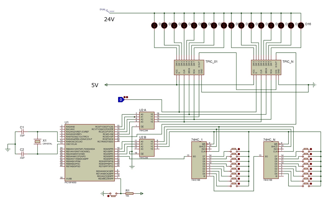

Elkészítettem eléggé nagy vonalakban a napokban tárgyalt shift regiszteres kapcsolás rajzát. Ha jól értelmeztem a leírásaitokat, akkor valami hasonlónak kell lennie a ténylegesnek is: az izzók TPIC-jeit az adatvonalon sorosan kötöttem, a többi vezérlő a buszra csatlakozik. Az N-ik TPIC SER-OUT kimenetét visszavezetem a PIC-be, hogy ellenőrizhessem a bitsorozatot. Ha rendben, akkor az RCK-t engedélyezem. Ugye ezzel a megoldással ha egy izzót is változtatni akarok, az összes vezérlőbitjét kiküldöm.
A nyomógombokhoz külön buszvezetéket és órát használok. Itt az óra folyamatosan fut. Ha lenyomok egy gombot, akkor azt a PIC-be érkező bitsorozatban látni fogom. A pergésmentesítést a PIC-ben intézném.
Meghagytam PIC-ben a 4550-est, mert a későbbiekben még a zavaráramkörök zümmerjeit és egyéb egységeket közvetlenül a PIC-ből vezérelnék, ezért nem árt a több láb. A PIC kapcsolása még nem végleges persze, mert bootloader-ben szeretném használni majd.
(A rajzban az izzók helyett led-ek vannak, de ugye a valóságban 24V-os izzók lesznek)
A hozzászólás módosítva: Márc 29, 2013
(#) Hp41C válasza anemo hozzászólására (») Márc 29, 2013 /
„Az N-ik TPIC SER-OUT kimenetét visszavezetem a PIC-be, hogy ellenőrizhessem a bitsorozatot.”
Ha az aktuálisat kilépteted, az előző adatot lépteti be a kontrollerbe...
A gombokhoz felhúzó ellenállást kell tenni esetleg ellenálláslétrát lehet felhasználni.
Tegyél minden IC -hez 100nF tápszűrő kerámia kondenzátort, a pichez mindkét oldalra.
(#) anemo válasza Hp41C hozzászólására (») Márc 29, 2013 /
„Ha az aktuálisat kilépteted, az előző adatot lépteti be a kontrollerbe...”
Igazad van. Akkor hogy tudnám ezt leellenőrizni? vagy egyáltalán van értelme visszavezetnem?
A nyomógombokat akkor rárakom egy 10k-s ellenálláshálóra.

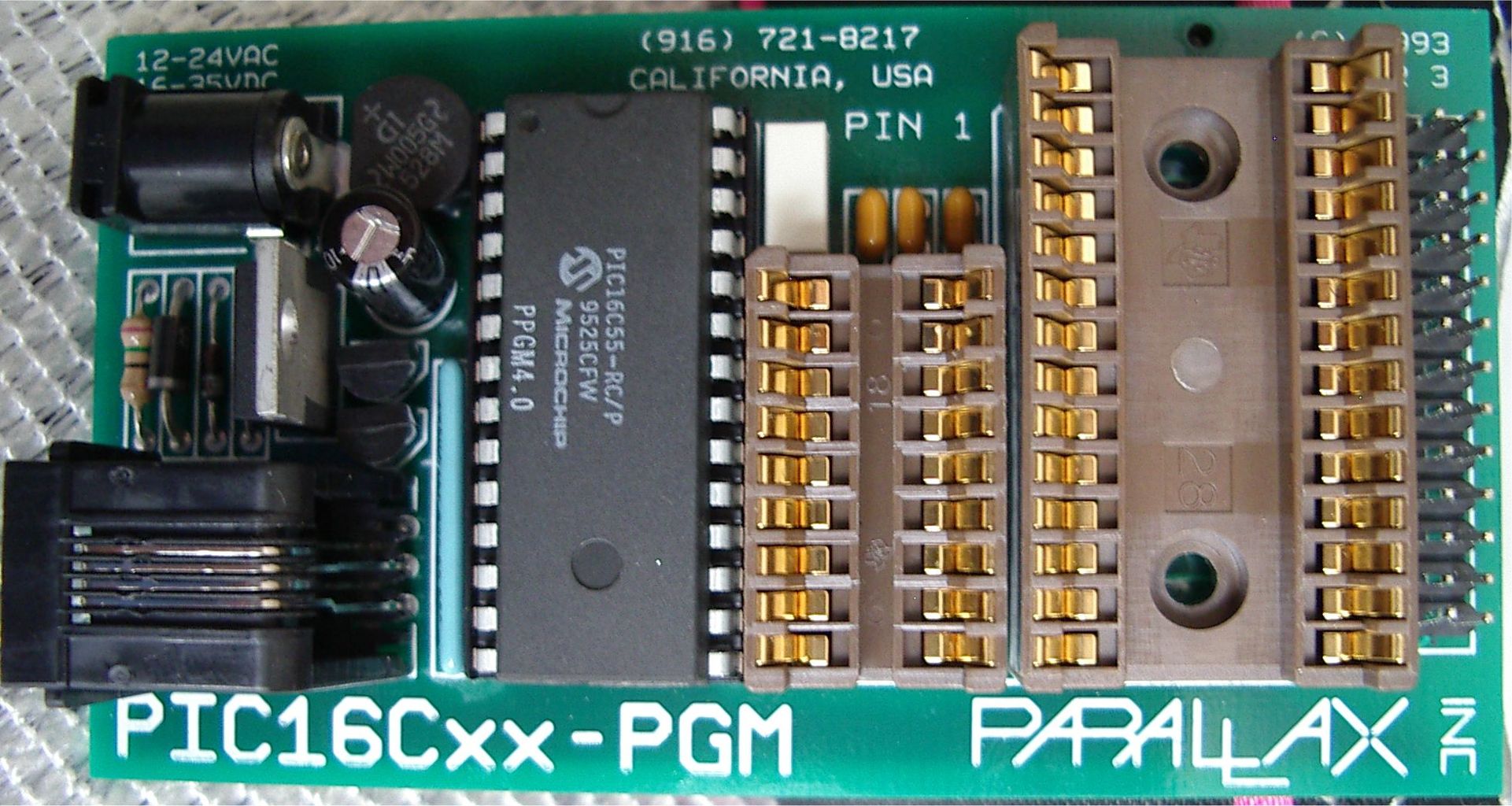

Pic programozó 1993-ból. A kezelő szoftvert még keresem hozzá.

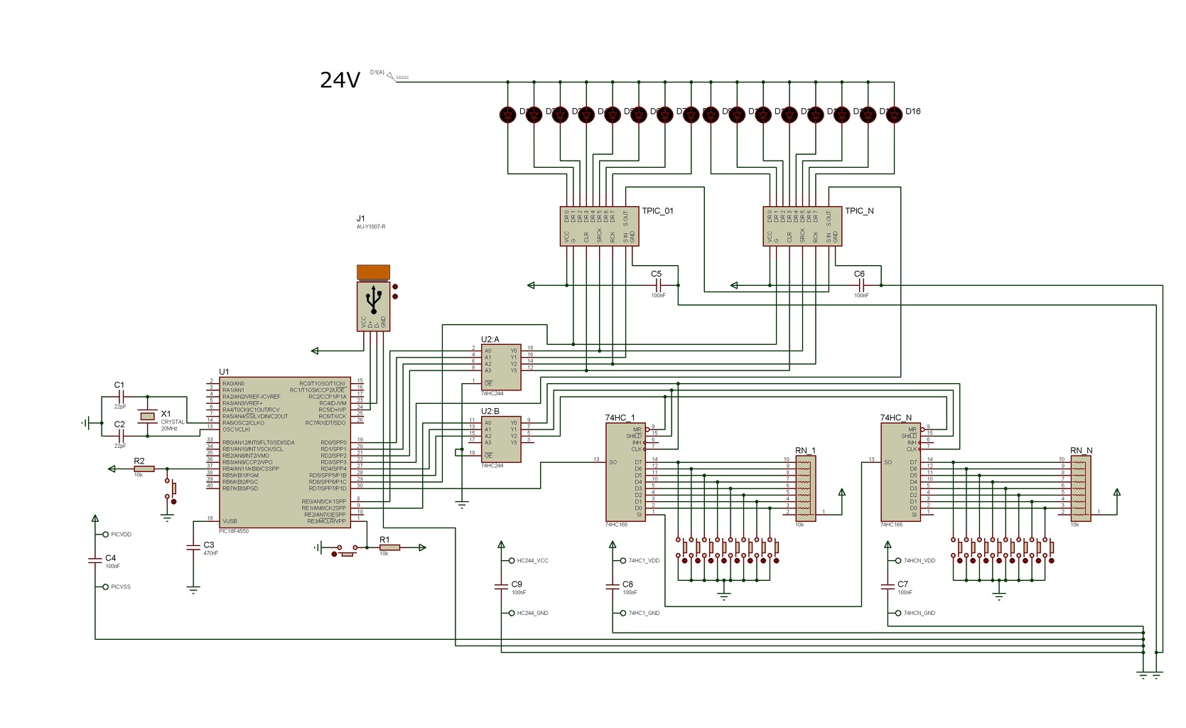

Köszönöm a javításokat, azok alapján módosítottam a rajzot, remélhetőleg így már jó lesz. A PIC-hez már a bootloader kapcsolást csináltam. Az IC-k és az USB is csillagföldelésen van. Egyelőre a TPIC-eket külön csillagoztam, mert lehet külön-külön lesz táp az 5 és 24V-ra, még nem tudom. Az egyéb földeléseket meg a szokásos módon kötném.
Beraktam a tápszűrőket (PIC-nél akk mindkét oldalon lesz) és a nyomógombok felhúzó ellenállásait.
(#) Hp41C válasza anemo hozzászólására (») Márc 30, 2013 /
Így a szerencsétlen USB kapcsolat is ellátja árammal az egész áramkört. Jobb lenne az USB +5V -ját csak a kapcsolat detektálására használni. Az USB +5V és a föld közé 2k7, az USB +5V -ot egy PIC bemenetre kötni 100k ellenállással.
