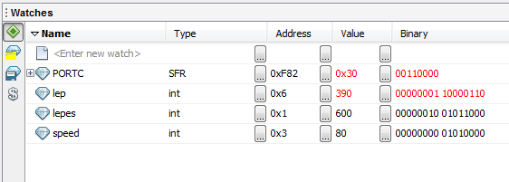

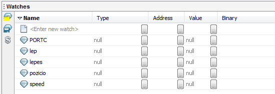

(#) dave77 hozzászólása Ápr 21, 2013 /
MPLAB-X-el lenne problémám, kérdésem:
A Watch ablakba szeretnék felvenni a programban használt változót. De a jobb click/New watch után megjelenő ablakban csak az SFR-ek választhatók, illetve a "main", de változók közül egy sem jelenik meg.
Hogy lehetne mégis figyelni az értéküket?
Közben annyit sikerült elérni, hogy a "Variables" ablakba fel tudom venni a kívánt változókat, de ha elindítom a Debug-ot, akkor amíg fut a program, addig eltűnnek a listából, tehát nem látom az értéküket. Ha leállítom a futtatást, akkor azonnal ismét megjelennek a listában, de 0 értékkel...
A hozzászólás módosítva: Ápr 21, 2013
(#) brato válasza dave77 hozzászólására (») Ápr 21, 2013 /
Talán ha absolute code van beállítva fordításhoz akkor utána felvehetőek. Nekem sima MPLAB-ban igy működik.
(#) dave77 válasza brato hozzászólására (») Ápr 21, 2013 /
Azt hol tudom beállítani?
Egyébként fel vannak véve, mint ahogy a képen is látszik, de csak addig mutatja őket, amíg nincs elindítva a debug. Ha elindítom, akkor a változók eltűnnek, és ha pause-t nyomok a futtatásra, akkor megjelenik egy részük. De pl. a pozicio változót az istenért sem mutatja meg, akár mikor állítom meg.
Mitől lehet ez?
