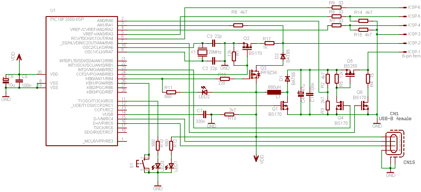

(#) tommy55 válasza Hp41C hozzászólására (») Feb 19, 2010 /
A 26-os lábon nincs ellenállás, csatoltam a kapcsolási rajzot.

(#) Hp41C válasza tommy55 hozzászólására (») Feb 19, 2010 /
Az eredeti rajzon szerepel egy 10k a pic18F2550 Vcc lábához, bár a program bekapcsolja a belső felhúzó ellenállását...

(#) szilva válasza tommy55 hozzászólására (») Feb 19, 2010 /
Valóban nincs, az eredetiben sincs, a belső felhúzó ellenállást kapcsolja be a firmware.

(#) szilva válasza Hp41C hozzászólására (») Feb 19, 2010 /
Tényleg van... Akkor a firmware-ből nézhettem ki, hogy bekapcsolja a felhúzót és ezért nem szükséges. Én még soha nem hallottam senkitől, hogy gond lenne, ha nincs felhúzó, de tény, hogy ártani nem árthat.
