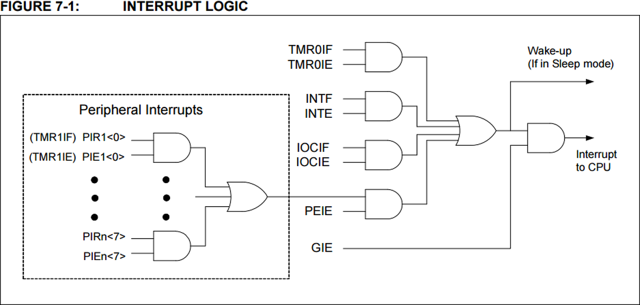

(#) cross51 válasza mrobi hozzászólására (») Júl 3, 2016 /
Én a PIC16628-as leírásában nem találtam a megszakításról szóló fejezetet, de apró eltéréseket leszámítva ugyan olyan a megszakítási block minden PIC16-ban.
A képen látod, hogy a GIE kell ahhoz, hogy bármilyen megszakítás végrehajtás megtörténjen és mint írtad is a PEIE-vel meg a periferiális megszakításokat engedélyezel.
Amit adott perifériákhoz PIEx regiszterrel engedélyezel és a PIRx regiszterrel vizsgálod, hogy ezen volt e megszakítás (a vége úgy láttam megvolt, csak így lett összefüggő a dolog).
(#) mrobi válasza cross51 hozzászólására (») Júl 3, 2016 /
Ha ezt a rajzot megtalálom lehet hogy hamarabb sikerül megoldani. Le van írva, hogy hogy kell konfigurálni ha megszakítást akarok (If interrupts are desired, then set enable bit
RCIE.) Én ezzel elintézettnek gondoltam a megszakítást.
(#) Hp41C válasza cross51 hozzászólására (») Júl 3, 2016 /
16F627-628: DS40300C-page 101 Figure 14-14
16F627A-628A-648A: DS40044F-page 107 Figure 14-14

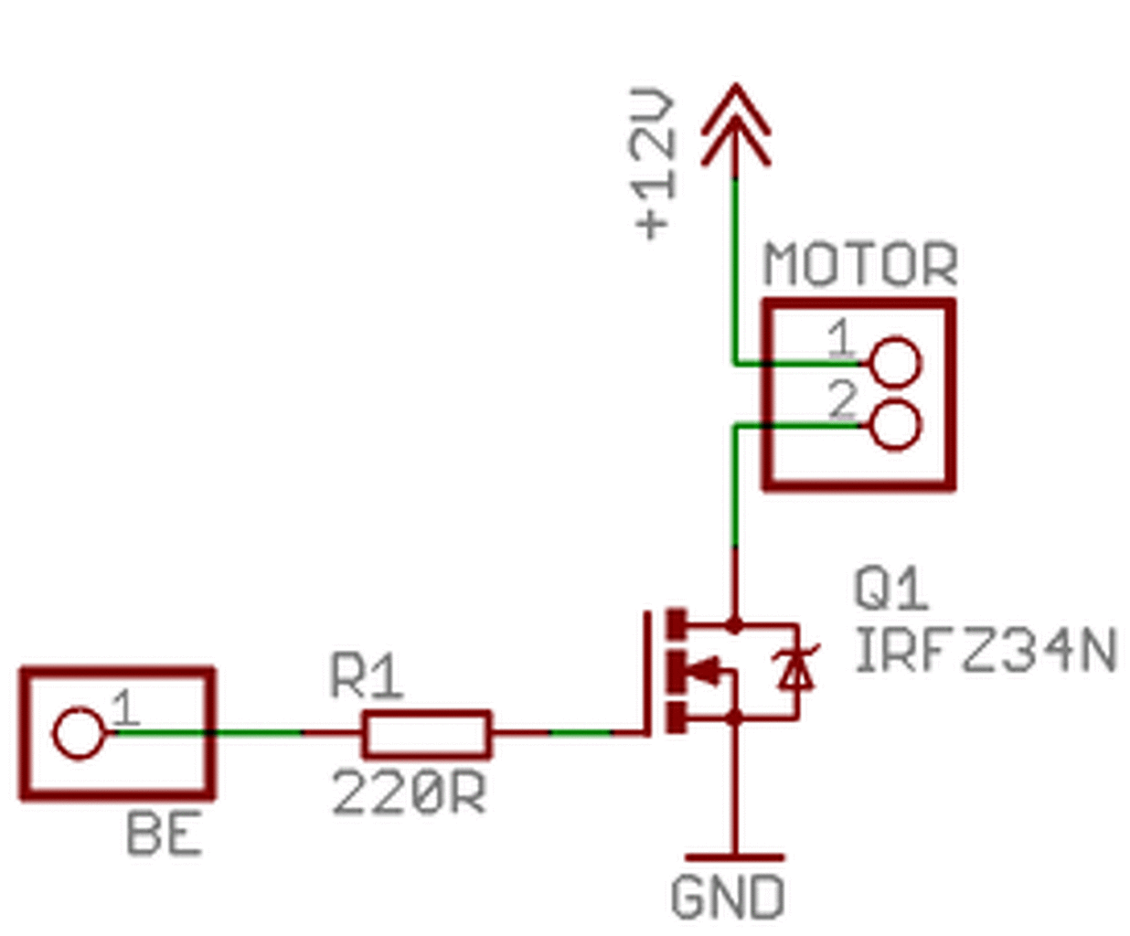

(#) Pali79 hozzászólása Júl 3, 2016 /
Egy 12V-os motort szeretnék vezérelni PIC-ről. Az ábrán lévő kapcsolás biztonságos vagy mást ajánlatos használni?
(#) cross51 válasza Pali79 hozzászólására (») Júl 3, 2016 /
Azt, hogy mennyire biztonságos arról én nem teljesen tudok nyilatkozni, de ha biztosat akarsz tegyél egy optót oda, onnan (persze ha külön tápról megy a motor) nem fog semmi vissza kerülni a PIC-re.
(#) sonajkniz válasza Pali79 hozzászólására (») Júl 3, 2016 /
Ha közvetlen a PIC-ről akarod hajtani a fetet, használj logic fetet, ellenkező esetben nem fog teljesen kinyitni, és csúnyán melegedni fog. A rajzon lévő fet 10V-ot kér. Még jobb azonban, ha kimondott fet driver IC-t használsz hozzá. Az optocsatoló is jó választás, ha nem nagy sebességű PWM jellel hajtod.
Csak ott fordítva üzemeltesd. A fetet ellenállással nyittasd, és negatívra húzza le az opto.
(#) pajti2 válasza Pali79 hozzászólására (») Júl 3, 2016 / 1
A motorban jellemzően tekercs van, annak pedig áram töltése. Húzni fogja akkor is, ha a fetet már lekapcsoltad. Mindenképpen rakj oda egy ellenirányban bekötött shottky-t is (kicsi nyitás idő kell) legalább dupla akkora árammal, mint amit a motor venni szokott (elhasználódás ellen). A diódát a motor kapcsaira kösd, ami a feten van, az csak a fetet védi, és vagy lesz a tápfesz szűrésben elég nagy kondi arra levezetni, vagy nem.
