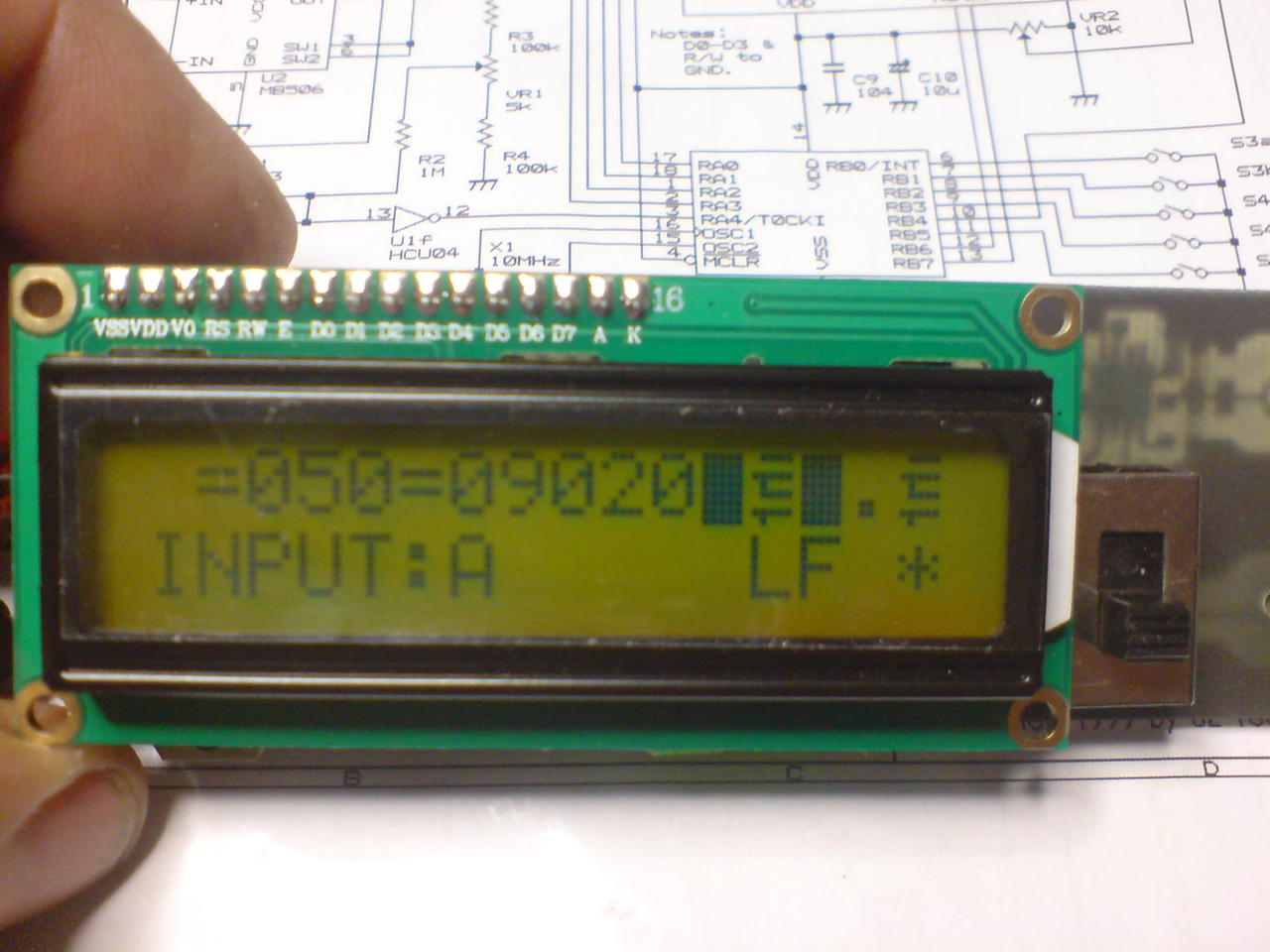

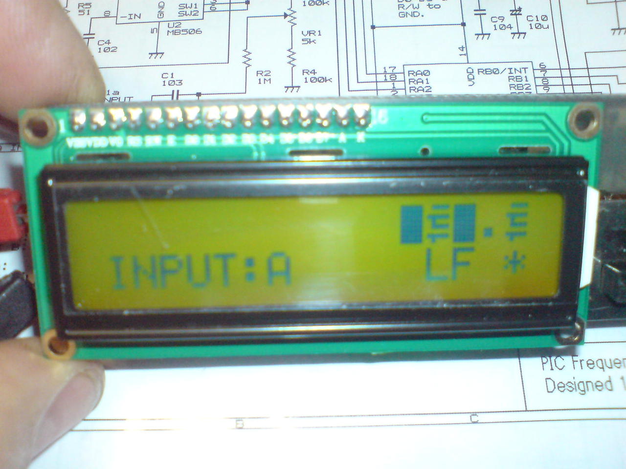

(#) ramok válasza Hp41C hozzászólására (») Márc 4, 2017 /
Szia HP41C
A kuldött fájlt lefordítottam. Eredmény: succesful, Errors: 0kB
A beégetés során nem jöttek a korábbi hibák. (No device ID és Not contain config bits.)
A próba során a kijelző alsó sora jónak tűnik, de a felső sora elég zavaros
Hamarosan próbálom a második fájlt amit küldtél.
Köszi a fárdozást. ramok
UI:
töltöttem képeket is.

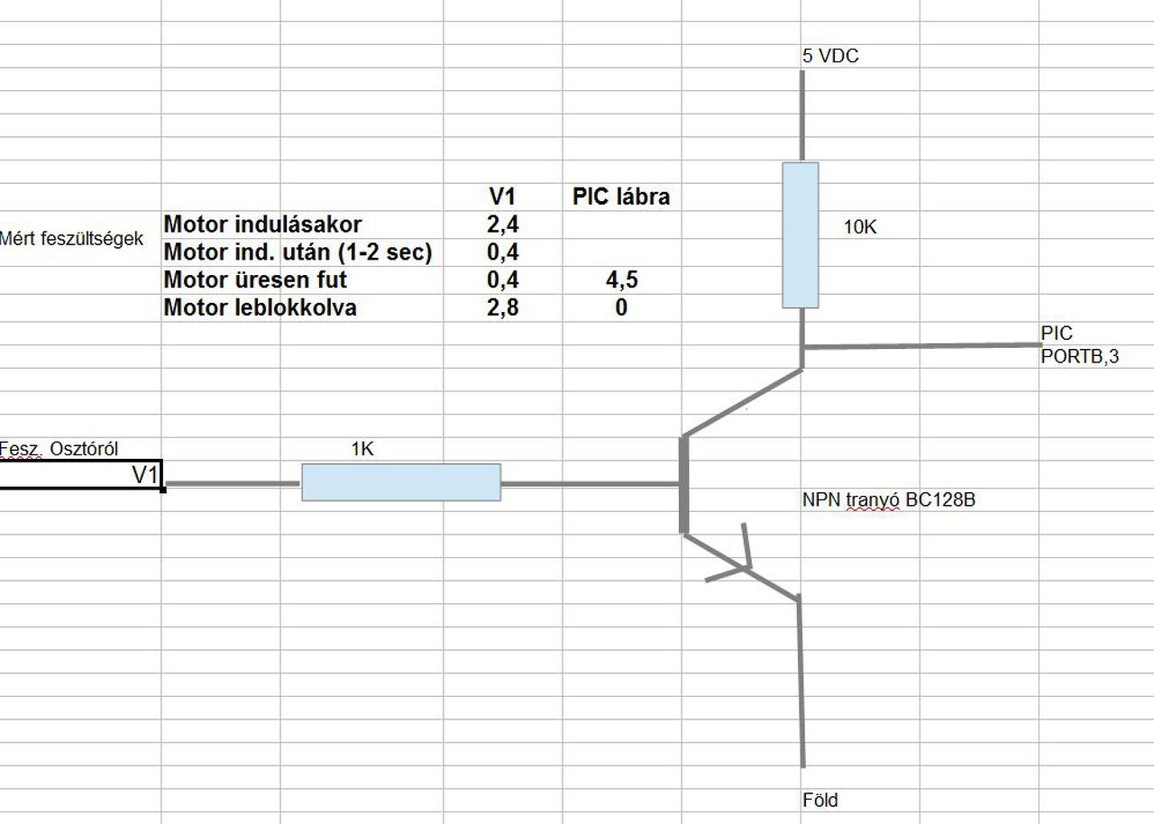

(#) picipic válasza pajti2 hozzászólására (») Márc 4, 2017 /
Néhány napot kihagytam. A régi nyáklapot letakarítottam.
Két külön álló lapra újból elkészítettem a függöny projekt javított kiadását.
A PIC tápját simítani kellet (100 mF +100uF) met csak rángatta a reléket.
Most simán működik egy kivétellel:
A belsőleg felhúzott PORTB2-re jön egy föld jel. Ezt a PIC érzékeli és indul a motor.
A PORTB3-ra jönne szintén egy föld jel, ha megakad motor.
Már több, mint 5 sec. késleltetés után újra figyeli a bejövő jeleket. A PORTB3 lábon a fesz. már 4 Volt fölé megy, de földnek érzékelve elmegy a program a LEÁLLÁS részre.
Mit tegyek, hogy a PORTB3 a lábán közel 5 Volt értéknél ne érzékelje 0 állapotúnak?

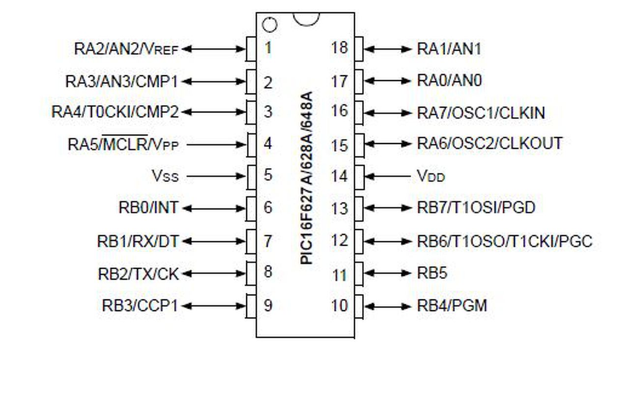

(#) pajti2 válasza picipic hozzászólására (») Márc 4, 2017 /
A portb3 egyáltalán digitális bemeneti üzemben van? A/D átalakítód ha van azon a lábon, ugye kikapcsoltad? Milyen egyéb spec pic funkció van még a b3-on? Nyák elkötéseket meg hasonlókat meg kellene kukucskálni.
(#) Tomi111 hozzászólása Márc 5, 2017 /
Üdv! Csak egy kérdésem lenne. Ha egy PIC-en beállítok az +ref bemenetre 4,5V-ot, a -ref a GND-n, akkor ha a bemenetre 5V kerül, akkor is '11111111' lesz az eredmény pl. AN0-n? Gondolom 4,5V felett mindig?
(#) picipic válasza pajti2 hozzászólására (») Márc 5, 2017 /
Nyilván többször átnéztem. Az még gyanús nekem, hogy lassan mászik vissza a feszültség és akkor sem éri el a kiindulási 5,03 voltot, hanem csak a 4,6-ig megy föl. Lefelé, a motor indulásakor egyből leesik 1,23-ra.
Induláskor, amíg nem hozom működébe a motort az 5,03-at simán 1-nek értékeli, de az újból visszatérő 4,6-ot már nem.

(#) Lamprologus válasza picipic hozzászólására (») Márc 5, 2017 /
Ha "anlóg" jel van azon a lábon, miért nem használsz analog bemenetet?
Aztán programból beolvasod az értéket, kiértékeled, és ott dontod el hogy 1 vagy nulla.
(#) Bakman válasza Lamprologus hozzászólására (») Márc 5, 2017 /
Azokban a kontrollerekben nincs A/D konverter.
(#) Pali79 válasza picipic hozzászólására (») Márc 5, 2017 /
Ha nem mutatod meg a forrást mindenki csak találgat...
(#) picipic válasza Pali79 hozzászólására (») Márc 5, 2017 /
Itt a PORTB,3 láb kapcsolása
