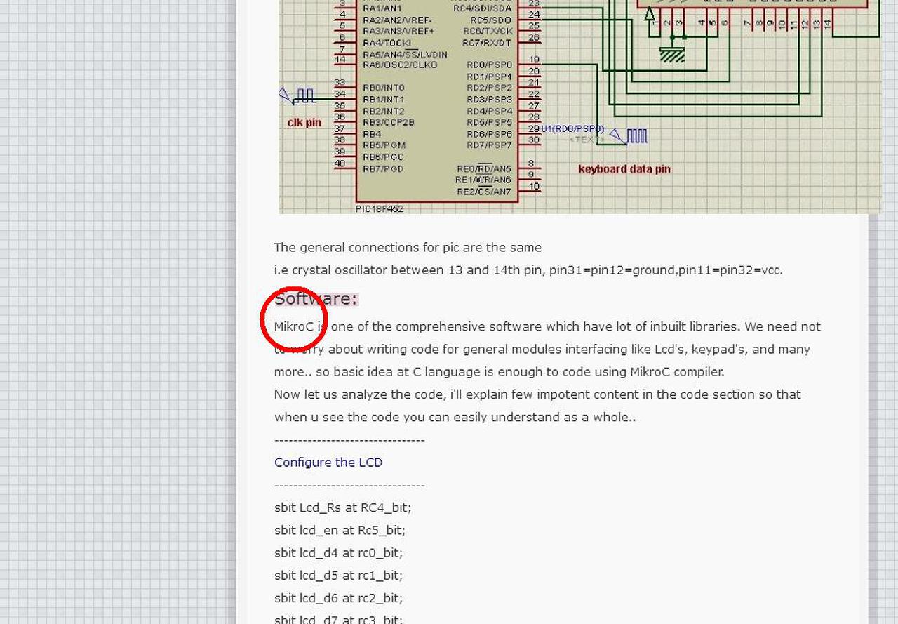

(#) Udvari Zsombor hozzászólása Ápr 8, 2017 /
Tiszteletem!
- Az itt letölthető kód milyen nyelven van, és kell-e rajta még valamit módosítanom, hogy működjön? (Tömören: billentyűzet írkál kijelzőre.) Mellékelem a kapcsolásomat, ami szerint dolgozok!
- Valamint ez így milyen szinten kezeli a billentyűzetet? Azaz működnek-e a betűk, számok és írásjelek?
- Kérem, írja le valaki, hogy hogyan menjen a "reset" a [home] gomb hatására!
- És végül bekapcsoláskor ír-e ki valamit, vagy azonnal lehet írni?
A válaszokat nagyon megköszönném!

(#) Elektro.on válasza Udvari Zsombor hozzászólására (») Ápr 8, 2017 /
A te rajzodon más PIC van. Ezzel nem fog működni. Vagy azt a PIC et hasnálod amire megírták a kódot, Vagy értelmezed mit csinál az eredeti program és átírod a saját PIC edre. (ha elegendőek hozzá az erőforrásai).
(#) Udvari Zsombor válasza Elektro.on hozzászólására (») Ápr 8, 2017 /
Tehát így ebben a formában halott dolog? Tehát az én PICemen nem menne?
Tehát mit is kellene módosítani? Akkor segítséget kérek! Nem lenne elég a lábakat átírni? Mást már nem tudok venni, és kellene, hogy működjön! Vagy hogyan keressek rá, hogy PIC16F88 kompatibilis kódot találjak? :/

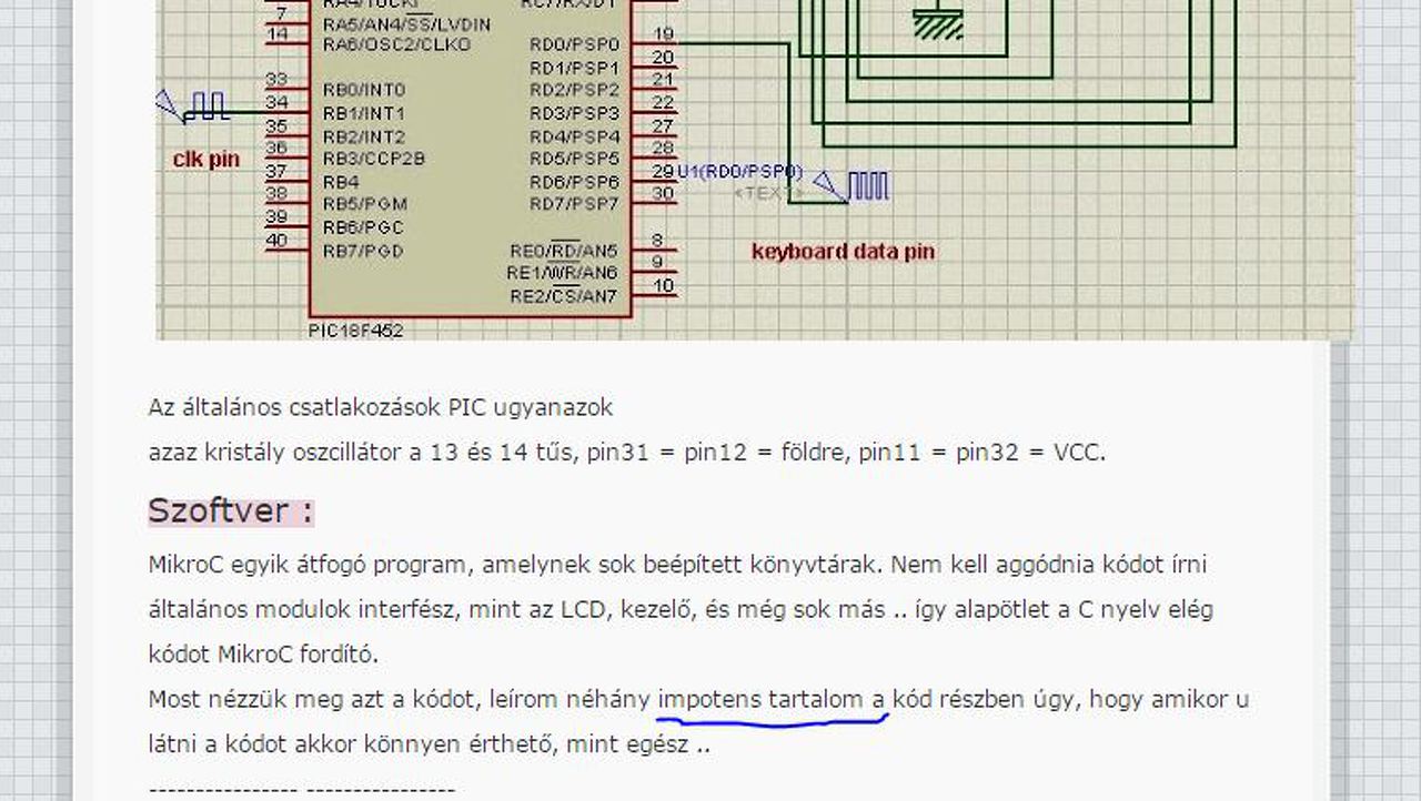

(#) sonajkniz válasza Udvari Zsombor hozzászólására (») Ápr 8, 2017 /
Nos kezdjük az elején.
Minden LCD kijelzőnek van egy beépített karakterkészlete, valamint generálható számukra 8db egyedi karakter.
Ezeket a karaktereket ASCII kódok megadásával lehet a kijelzőre írni.
Elvileg a billentyűzet is ASCII kódokat ad ki. Eddig OK. Csakhogy az alap angol ABC-n és az alap írásjeleken kívül nemigen van egyezés. Tehát minden bevitt kódot először egy programmal fel kell dolgozni. El kell döntenie a programnak, hogy a kijelző számára emészthető kód jött, vagy olyan, amit át kell alakítani, vagy olyan ami épp használhatatlan. Ez még assemblyben is meredek, pedig ott jóval rövidebbek a kódok. Minden beérkező kódnál le kell futtatni egy több száz soros ellenőrző rutint. Számolni a karaktereket a sorléptetéshez. A második sor végén a második sor tartalmát átmásolni az első sorra. A másodikat törölni. Plusz kérdéses, hogy csak írogatni akarsz, vagy le is akarod tárolni. Mert a tárolás véges! Első lépésként RAM-ba kell tárolni. Onnan lehet átírni EEPROM-ba. Az általad választott PIC-nek 386byte RAM-ja van, aminek egy része kell a program működéséhez. EEPROM pedig 256byte található benne. Ez még egy vershez is kevés.
Tehát kell egy külső memória. Az I2C-n, vagy SPI-n üzemel. Azaz újabb kommunikációs feladat.
Ilyen kódot, erre a PIC-re írva biztosan nem fogsz találni. Megírni pedig , ahogy attika is írta, senki nem fogja helyetted. Legfeljebb sok pénzért.
Én is csak azt tudom mondani, mint már sokan előttem: Nem kezdőknek való projekt!
Azt már csak mellékesen tenném hozzá, hogy ezt C-ben létrehozni csak vérprofiknak ajánlott. Olyanoknak, akik ki tudják kerülni az ingyenes C fordító által felállított csapdákat.
Az általad belinkelt oldal fordítása során is esik erről szó.(melléklet)

(#) rolandgw válasza sonajkniz hozzászólására (») Ápr 8, 2017 /
Ezért érdemes volt benézni! Important-ot akart írni az emberke nem impotent-et, de nézd el neki, indiai
