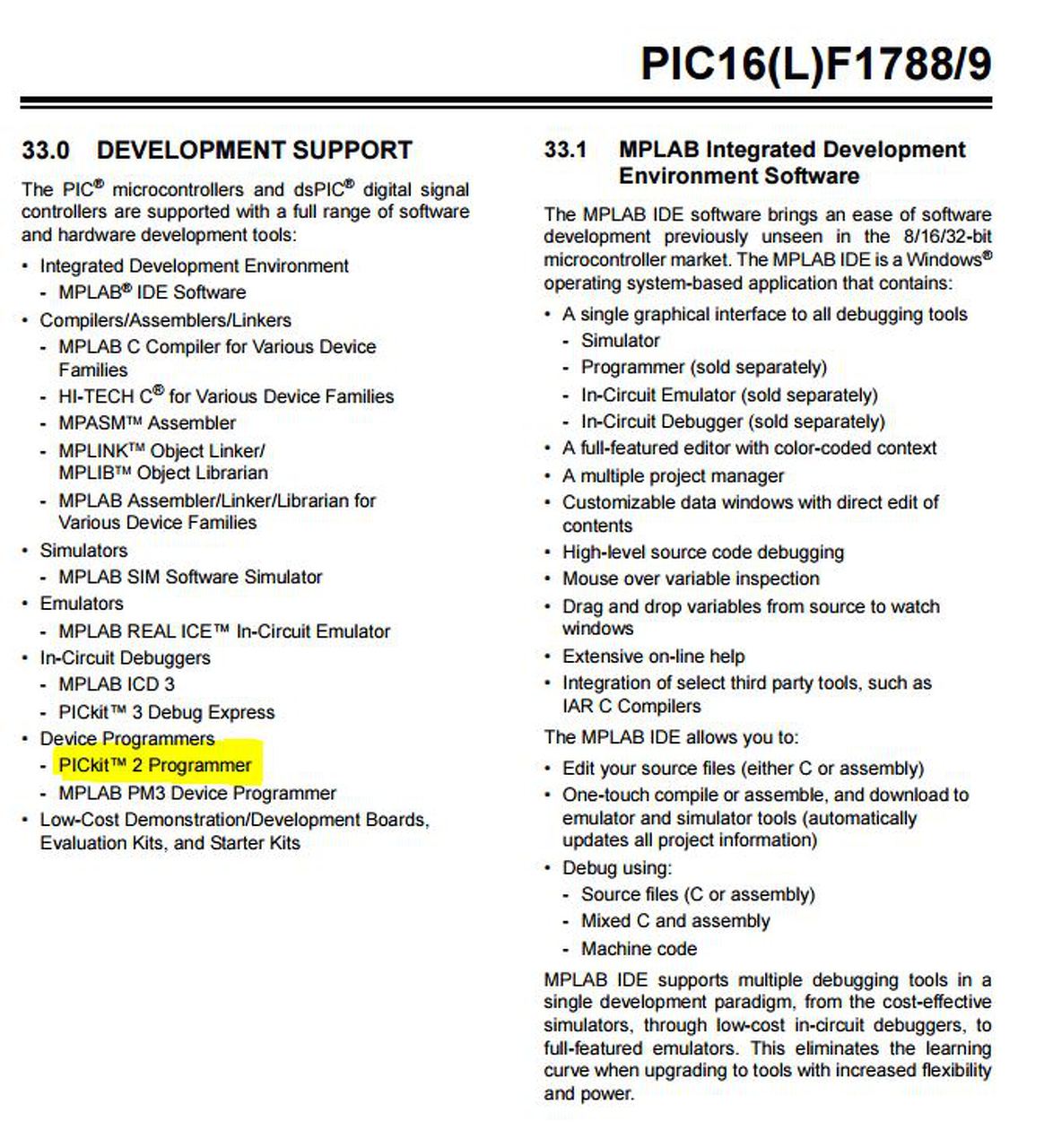

Amint említettem találtam egy nekem megfelelő PIC-et, mégpedig a PIC16F1788-at, megnéztem benne van ami kell és támogatja az adatlap szerint a PICkit2. Viszont amikor programozni szerettem volna mégsem ismeri fel, megnéztem a readmeat és ott sem szerepel. Az összes LF elvileg programozható vele, de az adatlap nem írta hogy ott is csak az LF. Most akkor minek higgyek? Ha pedig nem lehet vele akkor van esély rá hogy device editorral megoldjam, vagy rendeljek egy klón pickit3-at ?
Köszönöm
(#) Pali79 válasza silent15 hozzászólására (») Máj 20, 2017 /
Elvileg megoldható. Hp41C már sok típust "megismertetett" a PK2-vel. Talán a PK2 fejlesztése témában többre mész.
(#) Bakman válasza silent15 hozzászólására (») Máj 20, 2017 /
A melléklet szerint támogatja.

(#) Hp41C válasza silent15 hozzászólására (») Máj 21, 2017 /
Te a gyári programozási dokumentációt nézed, ami helytelenül írja, hogy programozható a PICkit2 -vel, mert nem készítették fel rá. A telepítési könyvtárban a PICkit 2 Readme.txt sorolja fel a kezelhető típusokat.
Bakman már a továbbfejlesztett PICkit2 -ről ír, amikor a "PicKit2 DeviceSupport_20130308.txt" állományt emlegeti. Ilyen formátumot nem ad a PICkit2 v2.61.xx.
Egyébként felkészíthető rá a PICkit2...
A hozzászólás módosítva: Máj 21, 2017

(#) silent15 válasza Hp41C hozzászólására (») Máj 21, 2017 /
Köszönöm a linket! Megcsináltam amit ott leírtál, viszont problémába ütköztem, de ezt már ott mert már kezdek nagyon offolni.
