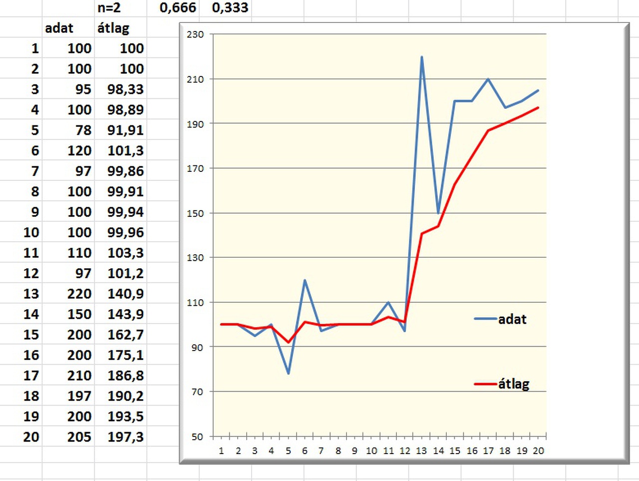

Csak a módszer rekurzív, a programban bárhol elhelyezhető.
Ez az egész rendkívül egyszerű, két szorzás és egy összeadás minden mérésnél. Nem függ a Te programodtól, sem bármilyen időzítéstől. Mellékeltem 20 mérés eredményét átlagolva, n=2.

n az mit jelent a képletbe??? Az elem számot?? A hozzászólás módosítva: Máj 22, 2017

Ha n=2, a szükséges két szám 0.6666 és 0.3333, ezt nem érdemes kiszámolni.
Nem függvény rekurzióra van szükség, csak az átlagot kell frissíteni minden mérésnél. Ilyesmire gondoltam (ha van elég hely a lebegőpontos számításhoz):
Sikerült ahogy beilesztetted de akkor ez az "n" mire való???
Azt csak benne hagytam emlékeztetőnek, itt nincs használva.
Amíg kísérletezel a megfelelő értékkel, addig szükség van rá. Ha megvan a megfelelő érték, fixen be lehet írni, vagy akár const double-ként deklárálni, vagy simán definiálni. Végülis a két érték bármi lehet, ha az összegük 1. Fölösleges lenne minden alkalommal kiszámolni.

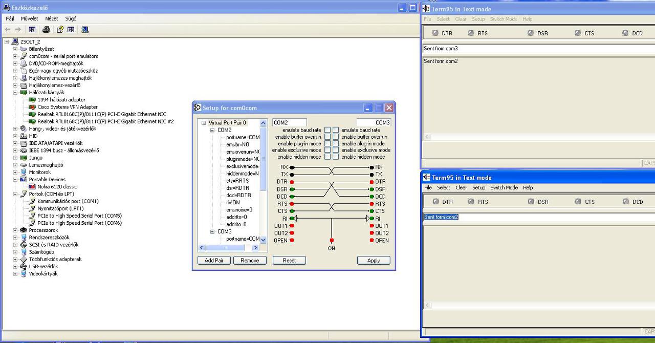

Pk2 / attiny10 közvetlen programozási lehetőséget taglaló projecteket egyenlőre nem találtam. A pk2avrisp-t találtam meg, de az com0com drivert kér, amiből az ingyenes nem települ, a fizetőst meg "nem szeretem" Valamikor voltak itthon usb / rs232 átalakítóim, de mindet széthordták az ismerősök, és ofc soha egyet sem hoztak vissza. Ha tudsz adni linkeket, vagy konkrét tippet, hogy te hogyan oldottad meg, az nagy segítség lenne most.
Helyesbítenék: látszólag broken a cucc. Feltelepül, és meg is jelenik valami az eszközkezelőben, de nem az, ami kellene, és nincsen felismerhető COM port a számítógépen. Vacakoltam azzal a testsigning-el is, meg újraindítgattam, semmi. Neked sikerült azt a drivert használnod win7 x64 ulti sp1 alatt?
XP32 -n jól fut, a többit nem tudom...
Létre kell hozni egy port párt, be kell konfigurálni. ezek tényleg nem jelennek meg az Eszközkezelő listáján.
Eljátszadoztam vele mindenféléket, de a pk2avrisp a com0com-al nem ismert fel soros portot, és én ahhoz akartam használni. Amit találtam ( link ) az a nevétől eltérően nem free, fizetős az is, de van free üzemmódja, és azzal megjelenik soros port, amit a pk2avrisp lát, de más programok, mint putty, azzal sem látnak com portot, hogy kipróbálhatnám terminál emulátorokon keresztül. Szóval ajánlani egyenlőre nem merem senkinek azt sem. Programozót üzemeltetni használnám, és majd azzal derül ki, elég jó-e, de azzal még nem tudott kiderülni. Most kapom a pofonokat a programozással. Mikor már éppen égetném a kész hex-et, akkor derült ki, hogy az avrstudio5 az stk500-on keresztül mégsem támogatja a tiny10 programozását (tiny13 alatt nincs ott semmi). Vélhetően a TPI support a baja. Az avrstudio6.2 sem támogatja (ott is csak tiny13-tól fölfelé vannak), a 7.0 pedig fel sem települ. Szóval még kotorászok tovább, mi a fenét lehet csinálni.
