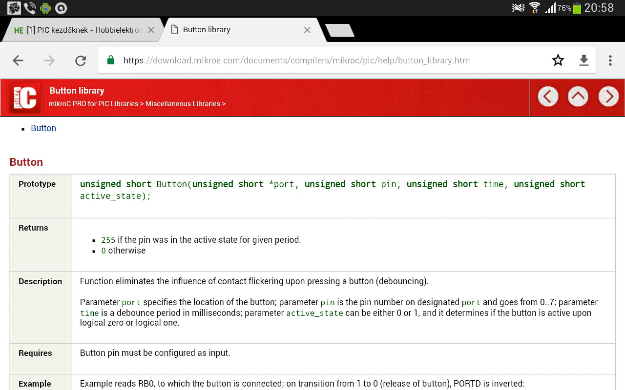

(#) Elektro.on válasza kriszrap hozzászólására (») Szept 22, 2017 /
A Mikroelektronika MokroC környezetében van rá külön függvény! Nézd meg a súgóban.
Ennek ellenére én inkább hardveres pergésmentesítést használnék.

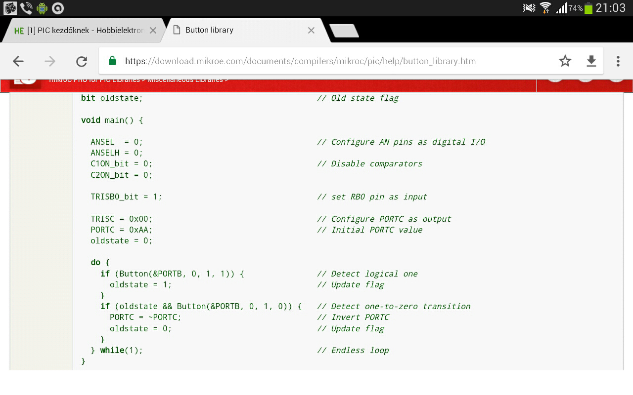

(#) kriszrap válasza Elektro.on hozzászólására (») Szept 22, 2017 /
"Button Library"
Pontosan hogy is működik??
Most mobilról vagyok, de gyöyörű leírása van. Ezt még nem használtam mert inkább a hardverest részesítem előnyben. Ha gép előtt leszek megnézem. Viszont arra biztosan emlékszem, hogy régebben a neten találtam Magyar nyelvű leírást példákkal is.
u.i.
Megnéztem neked a súgót. (Kép alul) paraméterekben megadod a portot, pint, pergés figyelés idelyét és az aktív státuszt.

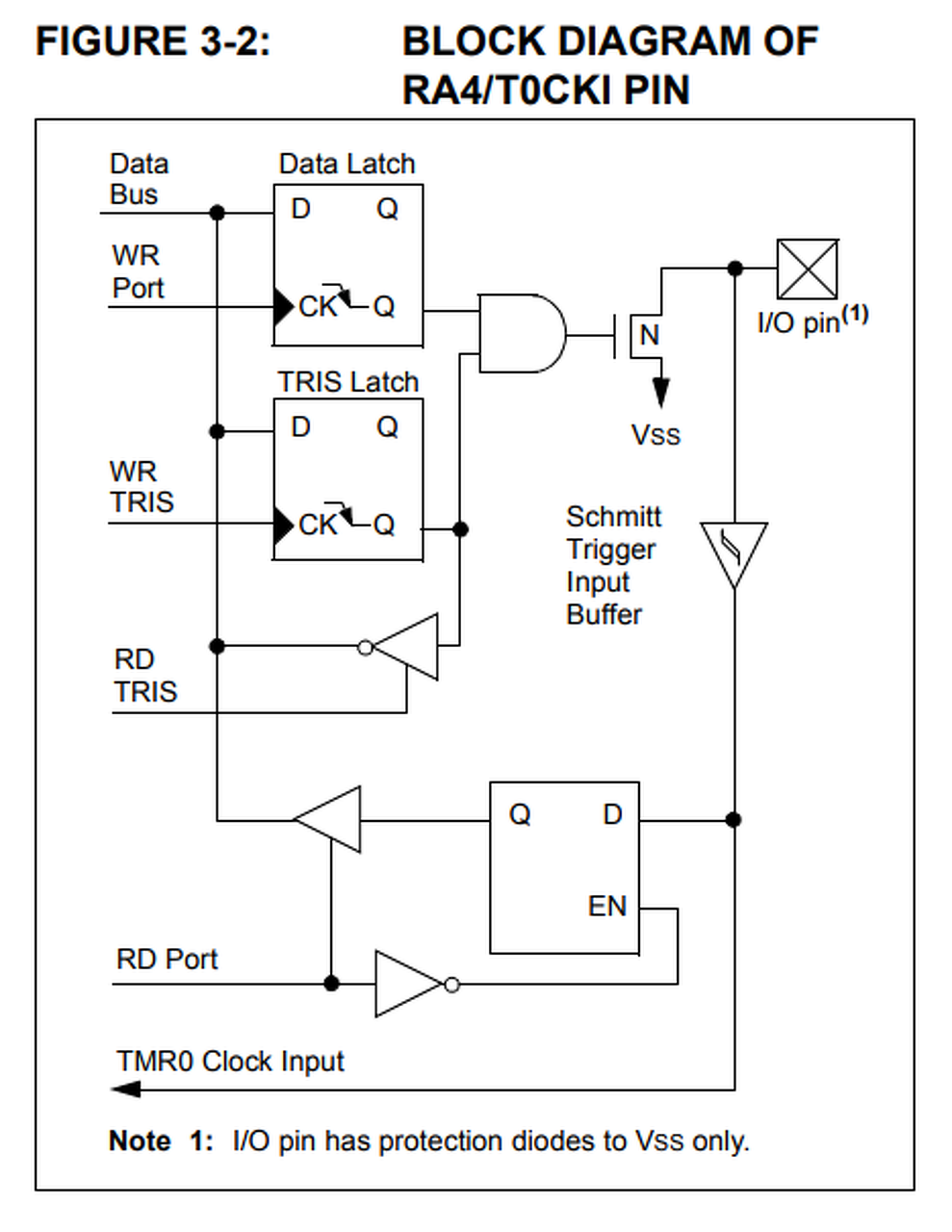

(#) ODU hozzászólása Szept 23, 2017 /
PIC16F684-el kapcsolatban lenne kérdésem. Futófényt készítettem a mikrokontrollerrel. A problémám az, hogy az RC0 és RC1-es lábakra rakott LED-ek nem világítanak. Az adatlapja szerint használható normál I/O lábnak is. Alap esetben a 2. komparátor 2 bemenete ez a 2 láb. Hol írhattam el a programot?
Az inicializálás a következő:

(#) Elektro.on válasza ODU hozzászólására (») Szept 23, 2017 /
Most mobilról vagyok, nincs előttem adatlap.
Nem lehet, hgy belefutottál egy open collector -os kimenetbe?
(#) ODU válasza Elektro.on hozzászólására (») Szept 23, 2017 /
Adatlap szerint nincs különbség az PORTC lábak között, az én értelmezésem szerint. Az érdekesség még az, hogy egy kész program .HEX fájlját programoztam több PIC-be és egyszer világított a 2db LED, egyszer nem (nincs kontakt hiba és egyéb hardveres probléma). Amelyiknél nem világított, ott viszont sehogy nem sikerült rájönnöm, hogy mi lehet a probléma.
(#) bugyi680 válasza ODU hozzászólására (») Szept 24, 2017 /
Nekem is hasonló problémám van csak PIC16F877A-val,én is futófényt készítettem és egy láb (led) nem működik(pontosabban a PIC 6. lába).Először azt hittem hogy megöltem a lábat 2 PIC-nél is,harmadjára vettem egy új PIC-et ,de ugyanaz a probléma.Jó lenne ha megoldódna,mert nagyon kéne az az egy láb.
(#) ODU válasza bugyi680 hozzászólására (») Szept 24, 2017 /
Az azért nem megy valószínűleg mert open draines az a kimenet.
„RA4/T0CKI bit4 ST Input/output or external clock input for Timer0. Output is open drain type.”
(#) Hp41C válasza ODU hozzászólására (») Szept 24, 2017 /
Mit kell csinálnom hogy működjön az a kimenet is?
Ha jól értelmezem akkor úgy működik, hogy amikor nyitva van akkor húzza le GND-re a lábat. Tehát a LED negatív lábát kell kötni a PIC kimenetére, a másikra pedig 5Vot vagy amennyit szeretnél, egy ellenálláson keresztül.
Kipróbáltam, így már működik.
