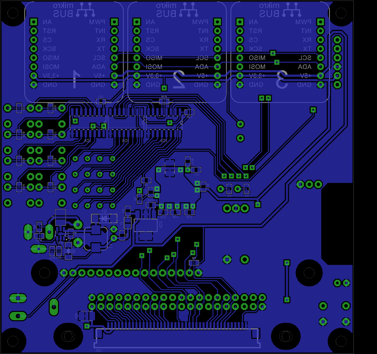

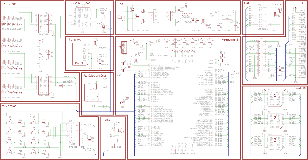

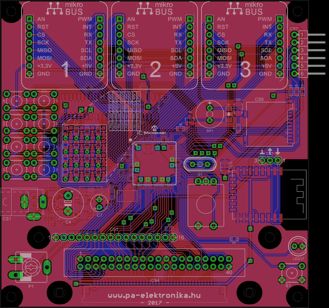

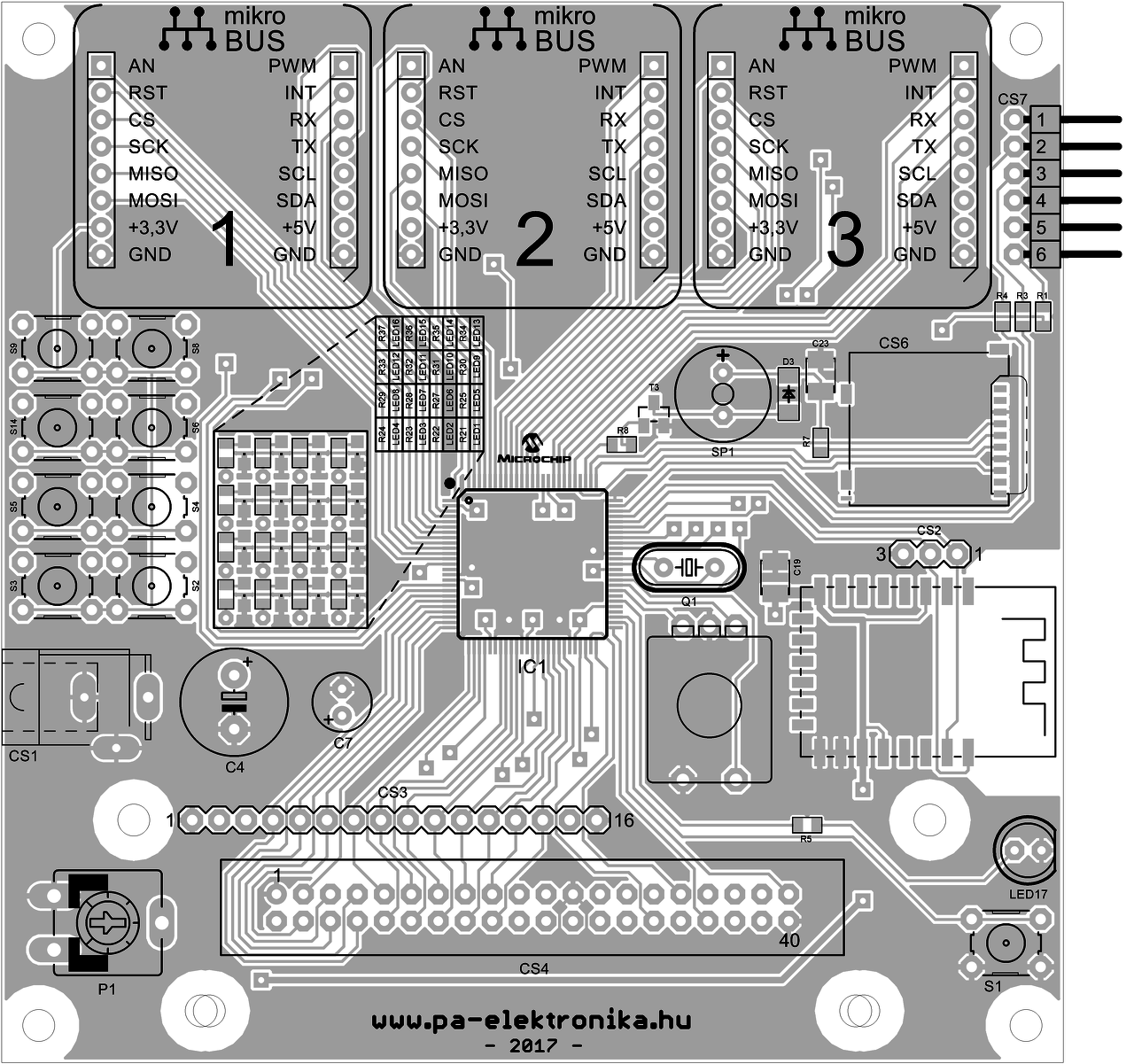

Terveztem egy fejlesztőpanelt egy száz lábú dsPIC33EP512MU810 (70MIPS, 512kB, 4db UART, 4db SPI, 2db I2C, 16db CCP, 13db timer, 2db A/D, 2db QEI, 2db CAN, 15 ch. DMA...) köré:
-Van rajta három mikroBUS csatlakozó amelyekre a MikroElektronika cég több mint 250 különböző click board-ja csatlakoztatható. - Van a panelon két 40 pólusú csati, egy hüvelysor és egy FFC csatlakozó amelyekhez egy 3,2 colos 320x240 felbontású, vagy egy 3,5 colos 480x320 felbontású érintőképernyőt lehet csatlakoztatni. Előbbit egyébként nálunk a Chipcadben is lehet kapni! A TFT csatikat úgy kötöttem be a PIC-be hogy rezisztív és kapacitív érintőpaneles kijelzőket is kezelni tudja, ugyanis mindkét kijelző rendelhető rezisztív és kapacitív panellal is. TFT helyett sima 2x16 karakteres LCD-nek is van egy csatlakozó a panelon. Ehhez és a két fajta TFT-hez is van 2-2 rögzítő furat a nyákon (a távtartóknak). - A tápfeszt egy adaptercsatlakozón keresztül kapja az áramkör amely után egy step-down van, ennek hála a bemenő DC fesz 8V-tól 55V-ig bármekkora lehet. - A panelt 10x10cm-esre terveztem így rengeteg szabad hely maradt még a panelon, ezeket kitöltöttem pár aprósággal mint egy WIFI modul (ESP8266), egy microSD-kártya foglalat, rotációs enkóder, piezo hangszóró és egy marék LED illetve nyomógomb. A kérdésem a következő: A panelból 10db-ot rendeltem, azonban nekem csak két, maximum három darab kell csak. A többi kell esetleg innen valakinek? (A panel furatgalvanizált, kontúrmart, piros forrasztásgátló lakk és fehér pozíciószita van mindkét oldalán és e-tesztelve lett. Elvileg egy, maximum két hét és megkapom őket.)

Kár, hogy ilyen PIC-et választottál, egyébként szép tervezés, gratulálok...
Miért kár? Ez volt az egyetlen 16 bites típus ami 100 lábú, 70MIPS számítási teljesítményű, 512kB programmemóriájú és elég gazdag perifériakészlete van ahhoz hogy ennyi mindent képes legyen meghajtani a panelon. Az egy ezressel olcsóbb dsPIC33EP512GM310 jöhetett volna még szóba de annak fele ennyi RP-s lába van így nem lett volna képes meghajtani ennyi mindent.
A tokozás miatt mondod? Az I/PF tokot választottam ami a nagyobb (14x14mm), ennél kezelhetőbb 100 lábú tok nincs sajnos. De akár szó lehet arról is hogy akinek kell egy ilyen panel annak beforrasztom rá a PIC-et. Megfelelő folyasztószerrel simán be lehet forrasztani.
Azért kár, mert ez a sorozat gyenge nagyobb TFT felbontáshoz, így nem kérek a panelből. Ha már TFT-t akarok vezérelni, akkor 32MX, vagy 32MZ. (ha érdekel feltettem egy képet nemrég, azon MZ-van és gyors mint a villám). Ha ilyen PIC lenne rajta, rendelnék párat, annak ellenére, hogy tudok ilyet gyártani itthon, mert jó vételnek tűnik...
A 32 bites PIC-ek nekem valahogy nem szimpatikusak annyira, ezért maradtam a 16 bitesnél. Szerintem nem lassú egyébként egyáltalán, ha 70MHz-en ha megy a PIC és a PORTB-n egy az egyben lehet a TFT-re kitolni a 16 bites színinformációkat, csak az EN lábat kell billegtetni így szerintem bőven elég gyors. Itt van egy videóm amin szinte az egész képernyő újrarajzolódik: Bővebben: Link

![]() Az xml kiterjesztésű fájlt a HEStore-ban kell beimportálni. A HEStore-ban az alkatrészek bruttó 3403Ft-ba kerülnek. Ebben minden benne van, még a távtartók és a csavarok, anyák és alátétek is. A 0805 tokos kis LED-ek fehérek, de ha más színű kell akkor simán ki lehet cserélni a kosárban másmilyenre. A Chipcadben a PIC 3302Ft, az MP2459 371Ft, az MCP1825 173Ft, a microSD-kártya foglalat (MMT012) 435Ft, az FFC csatlakozó (BUY029) pedig 242Ft. Azaz összesen a Chipcad 4523Ft. Három alkatrészt kell csak a Lomexben megvenni amik nincsenek a HEStore-ban, ezek a step-down 47uH/0,6A-es SS0406 tokos tekercse (93-03-19), a 10µF/50V-os 1210 tokos kondi (82-08-69) és a rotációs enkóder (56-04-12). Sajnos ahogy nézem most a Lomexben a 10µF/50V 1210-es kondi ott is kifogyott. Szerk.: Sajnos a HE lecsökkentette a képek felbontását, ha kell valakinek akkor elküldöm az eredetiket e-mailben. A hozzászólás módosítva: Jan 2, 2017
Próbáltam 80MHz-es MX-eket PMP-vel, szerintem lassú. Szerintem... (320x240 nem tartozik a nagyobb felbontáshoz. Az 800x480nál kezdődik...)
Wezuv-nak adok igazat. Nekem 250MHz-en a 800x480-as kijelzőm képek megjelenítésekor lassúnak bizonyult, természetesen PMP-vel hajtottam meg, mire beoptimalizáltam már kellő sebességgel működött.
Egy 80MHz-es 16 bites PIC ekkora kijelzőket egészen biztosan nem tud megfelelően vezérelni - vagy tud, de ezen kívül semmi mást nem.
Na de ez a panel egy 320x240-es, vagy egy 480x320-as TFT-t tud meghajtani, ezekhez lett kialakítva! Ekkora felbontásra pedig szerintem bőven elég ez a mikrovezérlő.
