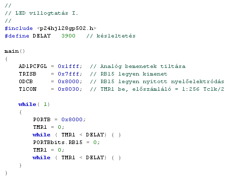

Terveztem egy PIC-es vezérlést, ahol PIC24FJ256GB110 a főnök. Próbálom az első programot benne futtatni, DE nem megy, nagyon érdekes a helyzet. Minimál terv az volt, hogy az RA4 porton lévő LED villogjon. Mert ekkor tudni fogom hogy a táp, reset, oszcillátor, ICSP funkció működik. Írtam félcenti programot, lsd. lent "24f_3a.c" MPLAB 8.20a -t használok, C30 3.11-et, és PICkit2. Elsőre lefordult a "bonyolult" program, égető felismerte a PICet, beégette a programot és mindent rendben talált, hawaii! Lépésenkénti végrehajtás PICkit2 debuggal megy, animált futtatás megy és RUN-ba is megy, szkóppal lemértem RA4-t. Viszont ha PICkit2-t eltávolítom az ICSP csatiról és a NYÁKot a saját tápjával kapcsolom be akkor nem fut a program, semmi életjel nincs az RA4 lábon. Eddig 4x5 órám ment rá erre a problémára, nagyon megnéztem a tápot, reset környékét, oszcillátort is a belső FRC-re állítottam, nehogy a külsővel legyen problémája, bár az is jónak tűnik szkóppal mérve. Ez a PIC-et közvetlenül érintő kapcsi rajz, amin a tesztet érintő elemek kiemelve. Ha valakinek aki PIC24F-el már találkozott van valami ötlete azt nagyon megköszönném!!! Addig is átolvasom a teljes PIC doksit még egyszer, 328 oldal

Nekem IDC2-m van, de nekem csak akkor fut a program az ICD nélkül ha az MPLAB-ban a programmer részben az ICD-t kiválasztva programozom fel a PIC-et. Debugger-ből felprogramozva belekerül az ICD-vel kommunikáló program is, ami nem indítja el a program futását ICD nélkül. Gyanúm szerint a Pickit2 is így működhet.
Ugye, a PICkit2 lehúzása előtt fordítottál egy Release változatot, és be is égetted?
Mellesleg a bit kapcsolagatások között kellene egy kis szünetet tartani. Igaz, hogy a mellékelt program PIC24HJ128GP502-re készült, ráadásul RB15-ön van a LED, de talán adhat ötletet. Az ODCB (open drain kimenet) beállítását hagyd ki. Nekem bizonyos okok miatt úgy kellett...
