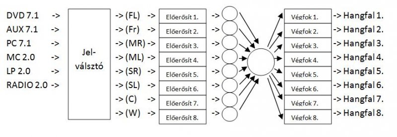

(#) ifiszgy hozzászólása Nov 23, 2009 /
Az előerősítő végén a hangerő szabályzó egy 100k-s lineáris poti. Megoldható szerintetek két poti egymás után kötése, vagy nagy hülyeséget csinálok?
A cél az lenne, hogy külön is állítható legyen a hangerő, meg több oldallal együtt is.
(#) KTobi válasza ifiszgy hozzászólására (») Nov 23, 2009 /
Nem tudom minek az előerősítője. Gondolom, gitár vagy mikrofon. Ha már megvan a vonal szintű jel, akkor egy keverő kell, majd utána mehet a végerősítőbe. A keverő lehet egyszerűen potikkal szabályozni minden csatornát, majd a szabályzott jeleket közösíteni és egy külön master szabályzó szintén egy potival. Amit mellékeltél az hülyeség, hacsak az egyik poti nem ikerpoti valami mással is, mert így kép potival szabályzó ugyanazt. Szólj ha nem érthető.
(#) ifiszgy válasza KTobi hozzászólására (») Nov 24, 2009 /
Köszönöm a válaszod! Ez egy előerősítőből jövő hang, és a végfok fele menne.
A gondom az, hogy kell egy lehetőség ahol ezt a jelet külön szintezem (poti1) és kell egy lehetőség, ahol majd az összes jelet egyszerre állítom (poti2).
Az előerősítő és végfok adott, így vagy potikban gondolkodhatom - ezt még meg tudom otthon csinálni - vagy digi potikban, de ahogy olvasgattam utána, ez már nekem sok, ha valaki nem segít megérteni esélyem sincs .
Tulajdon képen, ha a lenti poti rajz működik, még az is csak fél megoldás, de legalább előrébb vagyok.
Belefogtam egy 8 csatornás erősítő építésébe ahol 7-8 csatornát egyszerre kellene tudnom állítani. Ezt még nem tudom, hogy fogom tudni megoldani.
(Leállni már nem akarok, mert sokat dolgoztam eddig, és sokat is költöttem. Egyébként a stereo teszt kegyetlen szépen szól és valószínű a jobb hangfalak mindezen még javítanak... )
(#) KTobi válasza ifiszgy hozzászólására (») Nov 24, 2009 /
Te valamit kicsit keversz. Akarsz építeni egy "erősítőt", amivel nyolc csatornát tudsz szabályozni, erősíteni, mindezt két hangfalra? Gondolom ezt akarod, akkor neked kell nyolc előerősítő, majd egy keverő, és egyetlen végfok. A keverő feladata, hogy egyenként (csatornánként) és egyben (master hangerő) is bírd szabályozni a kimenetet.
Ha már ilyen komolyabb dolgot készítesz, akkor néz át egy keverős topicba, és egy rendes keverőt ajánlok, ne hogy itt rontsd el az egészet.
Itt egy tömbséma az egészről. Mivel sztereóban csinálod, így mindenek sztereónak kell lennie. Ami mikrofon bemenet, annak lehet monoelőfokja, de mindkét keverőre rá kell majd kötnöd. Vagy pedig beteszel oda egy potit, középre(csuszkára) vezeted az előerősítőről a jelét, a két lábát pedig a jobb és a bal csatorna keverőjére. Így állíthatod, melyik csatornán szóljon jobban a mikrofon.
Akkor nagyon mazsin írom!
Van egy bemenő jel választó, ahol 7.1 hang jön, azaz 8.
Mind a 8 jel egy teljesen külön álló előerősítő-hangszínszabályzón és végfokon erősödik, majd 8 külön hangfal. (FR, FL, SR, SL, MR, ML, C, W).
Megépítettem 8 előerősítőt, négy végfokot, eddig -még 4 végfok kell.
Összeraktam ebből egy "stereonyit", hogy hogyan szól, amolyan teszt, de ennek a végtermékre vonatkozóan semmi jelentősége.
A kérdés, hogy hogyan tudom megoldani, azt, hogy 8 külön jelet egyszerre tudjam módosítani (hangosítok-halkítok), és a szoba adottságai miatt az egyes jeleket külön- külön is tudjam állítani?
Arra gondoltam, hogyha működik az a rajz, amit az első kérdésemben feldobtam, akkor az első mono potival az adott hangsáv (pl. Front Left) szabályozható, míg a második potival az összes csatornát egyszerre állítom.
Azaz a második potinak 8 sávot kellene egyszerre állítania. Ilyen pótméter természetesen nem találok, így valószínű egy 8 szintes Jackley lesz 24 állással. Mázli a Jackley kapcsolatban, hogy a potik lineárisak, így nem szívom meg az ellenállások számolgatását - annál inkább a forrasztgatását .
(Persze van itt még finomság, pl. egy sztereó jelnél nyilván ne dolgozzon üresen a többi csatorna, így már a jelválasztó muteolja a többi hangfalat (alap ).
De lehetne építeni egy basszus leválasztót a 2.0 esetén és azzal kivezérelni a baszzus ládát. Készül RIAA szűrő az LP-hez stb-stb.)
Ezek elég jól működnek is, csak ne volna az a fránya két potis kérdés.
Lemaradt. A kiskör az első mono poti, míg a második a Jackley lenne, ha lehet ilyet
(#) kadarist válasza ifiszgy hozzászólására (») Nov 24, 2009 /
Használj feszültséggel szabályzott erősítőt. Egy potméterrel akárhány csatorna erősítését meg lehet így oldani. Annyi ilyen VCA-t kell építeni, amennyi csatornád van.Bővebben: Link

(#) ifiszgy válasza kadarist hozzászólására (») Nov 24, 2009 /
Szia! Köszi, utólag én is hasonló megoldást választanék, de sajnos a végfokok már elkészültek, adott, így ezt kell most valahogy megoldanom.
Bocs, nem értetem az eredeti elképzelésed eddig. Igen így természetesen neked van igazad. Meg lehet oldani ahogy rajzoltad. És igen akkor kell egy nyolccsatornás kapcsoló.
