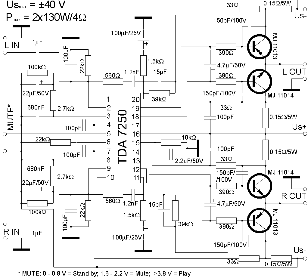

Hello! Ebbe az erősítőbe lehet-e vagy hogyan lehet potit és hova be tenni
(#) titi válasza Szikra Lacika hozzászólására (») Nov 11, 2007 /
Szerintem tedd simán a bemenetére.
Rajzoljak?
(#) Szikra Lacika válasza titi hozzászólására (») Nov 11, 2007 /
ha meg tennéd megköszönném lehet jobban vágnám a dolgot

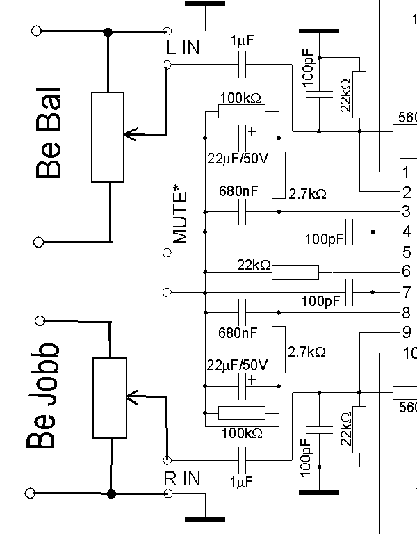

Így gondoltam:
ÉS mekkora potit tegyek oda h jó legyen
Szerintem 47kohm -os jó.
Ja, és szerintem sztereót.

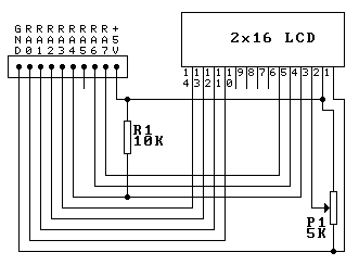

Valaki tudna abban segíteni, hogy a mellékelt rajzon milyen fix ellenállással cseréljem ki a potmétert, hogy nagyon kontrasztos legyen az LCD? Kicsi ellenállást tegyek , vagy éppen az 5kilósat?
Hogyan módosul ahhoz rajz?
Előre is nagyon köszi!

(#) googa válasza googa hozzászólására (») Márc 15, 2008 /
Bocsi, a kép lemaradt, de az előző kérdésem még érvényes!!!
(#) Sergei válasza googa hozzászólására (») Márc 15, 2008 /
szia.
szerintem egy 2kilos ellenállás jo lesz oda.
lehet hülyeséget mondok akkor javitsatok ki,de ha nö a poti ellenállása akkor halványodik a kijelzö,ha csökken az ellenállás akkor kontrasztosabb lesz.
ha nem akkor tévedtem
