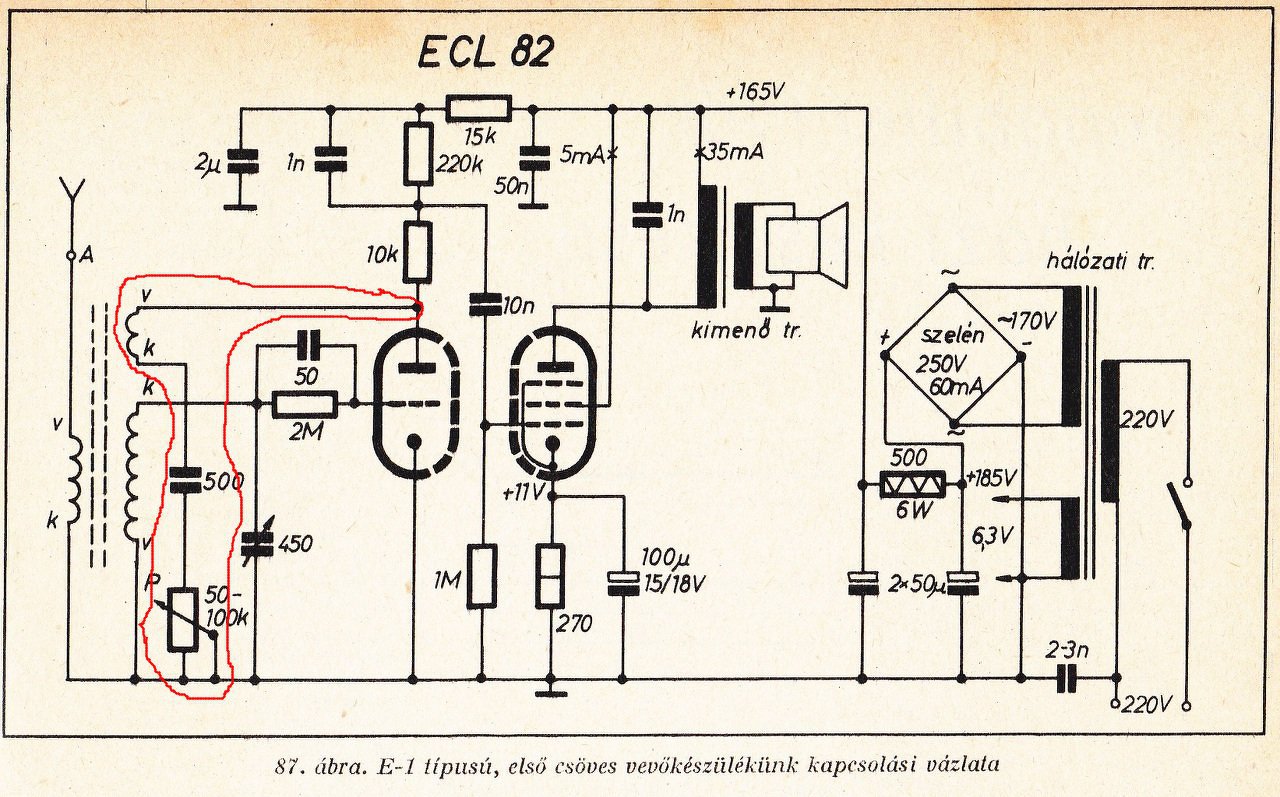

Németül tudok, de a tekercsről semmit sem ír.Nagyitsd fel a képet,az alapján talán el tudod készíteni. Pozitív visszacsatolás nélkül azonban az audion elég gyengén muzsikál. Javaslom a múltkori rajzod alapján készítsd el hozzá azt is.
(#) szikorapéter válasza Medve hozzászólására (») Dec 31, 2016 /
Köszönöm,megpróbálom ezekkel az értékekkel.
fecameca: Visszacsatolást azon a rajzon pontosan hol találok? (többnyire csak az audio rész visszacsatolását ismerem csöveseknél)
(#) fecameca válasza szikorapéter hozzászólására (») Dec 31, 2016 /
Hogy is lehet erre a leggyorsabban válaszolni? Ott: pirossal körbekerítettem: Egyébként ez a német megoldás csak a 12 V sokszorozós táp megoldásával érdekesebb. De hát ahhoz is trafó kell, mert csak váltóról sokszoroznak a diódák. Ha volna hozzá hálózati tarfód, akkor inkább emez az előbbi. Amabba hatalmas elkók kellenek, hogy ne búgjon (2x3300 uF).

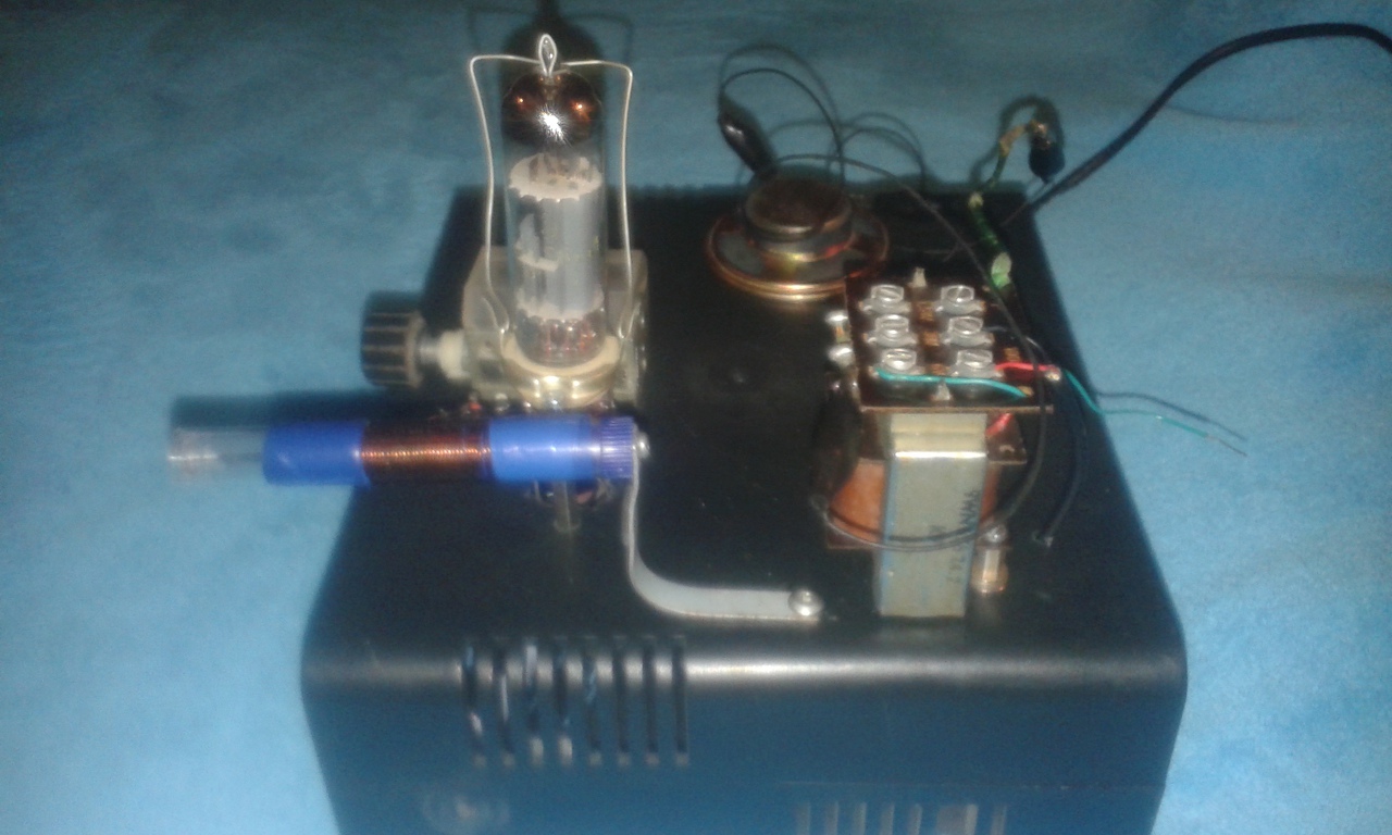

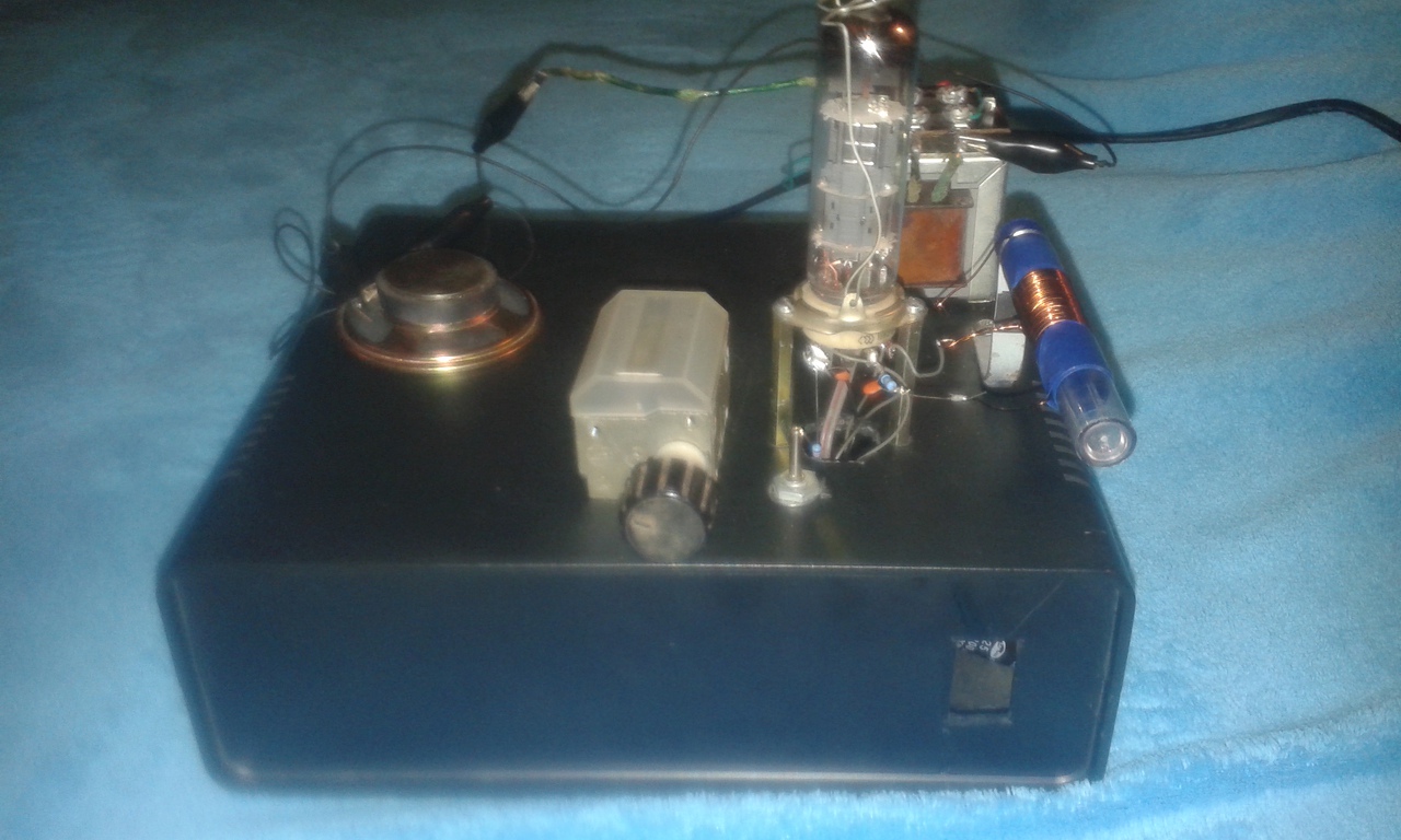

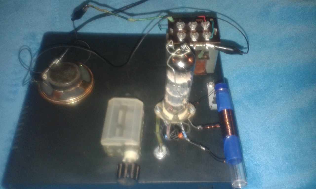

(#) szikorapéter hozzászólása Dec 31, 2016 / 3
Jelenleg itt tartok,egyenlőre befejezem,majd holnap folytatom. (ha nem is működne ez az áramkör rendesen,akkor még marad az ECL-es ,viszont mostmár magam gyártok hozzá tekercset,és addig kísérletezek vele még jó nem lesz. )
