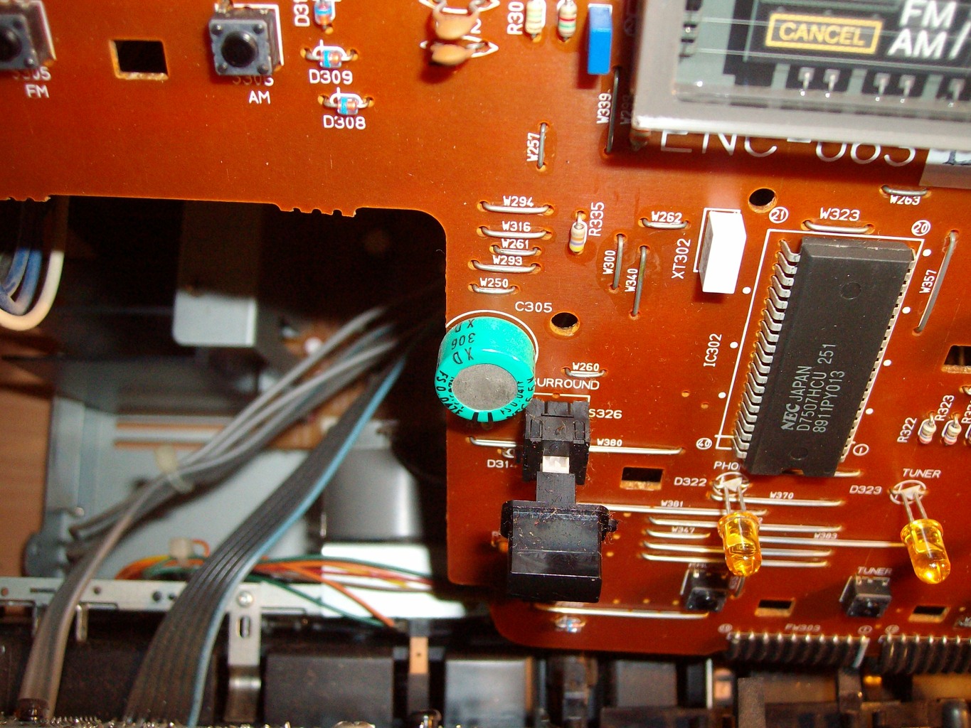

Van egy JVC kazettás-rádiós sztereo erősítőm, ennek az FM memóriájával van problémám. Néhány óra kikapcsolt állapot után egyszerűen elfelejti az összes beprogramozott adót. Arra gondoltam, hogy valószínűleg úgy tarthatja a programokat, mint a számítógép alaplapja a BIOS-beállításokat, gombelemes táplálással. Szétszedtem, kivettem az előválasztó gombokat tartalmazó panelt, de gombelemet sehol sem találtam (a többi panelon se, de pl. a végfok környékén amúgy se lenne túl logikus helyen..). Van viszont rajta egy a képen látható kondenzátor, a felirat szerint 0.047 F-os.. én ekkora értékűt még nem igen láttam sehol, van egy tippem, hogy ez táplálja (táplálná) a memóriát. Érdemes megpróbálni cserélnem, vagy biztos nem ez a gond?
Elég nagy a valószínűsége, hogy ez biztosítja a memória megtartását. Egyébként van nagyobb értékű kondi is, 1F-os is létezik. Szerintem már vesztett a kapacitásából és emiatt nem tudja ellátni már a dolgát.
Köszönöm a gyors választ! Amint láttam, 0.1F-ost már 500 Ft körül lehet kapni , ennyit megér bekockáztatni vele. (Gondolom, a nagyobb kapacitás nem tesz kárt a többi részében - csak, mert a 0.047-es drágább, mint a kétszer akkora..) A kapacitásvesztés amúgy esélyes, 18-20 év körüli készülékről van szó, egyszer volt eddig megbontva kontakthiba miatt
