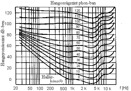

(#) tunerman válasza KU202M hozzászólására (») Márc 17, 2026 / 1
1. Mindenki azt hallgat amit akar
2. Az FM adók hangzásminőségéről külön beszélhetnénk, de ez most nem téma
3. A loudness és a hangszínszabályzás két különböző hangtechnikai beavatkozás, nem azonos a céljuk, és nem azonos a kifejtett hatásuk
4. Egy tipikus hangszinszabályzó átvitele, és a loudness hallkabb mélyhangok tartományában való mankóként való használatának az igazolása mellékelve.
