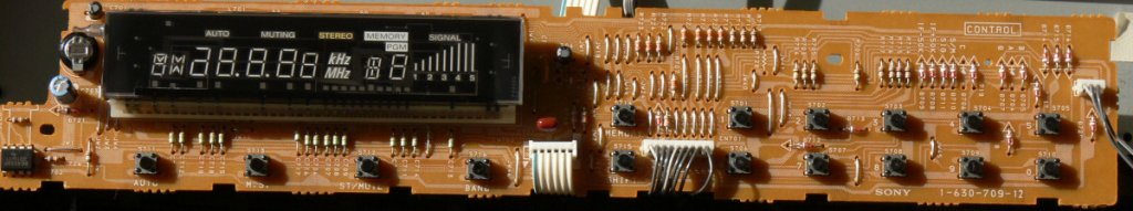

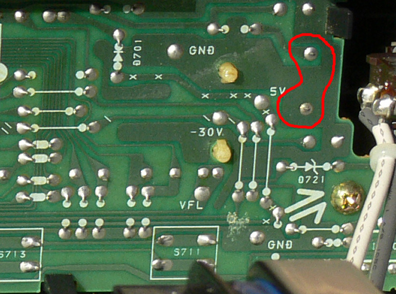

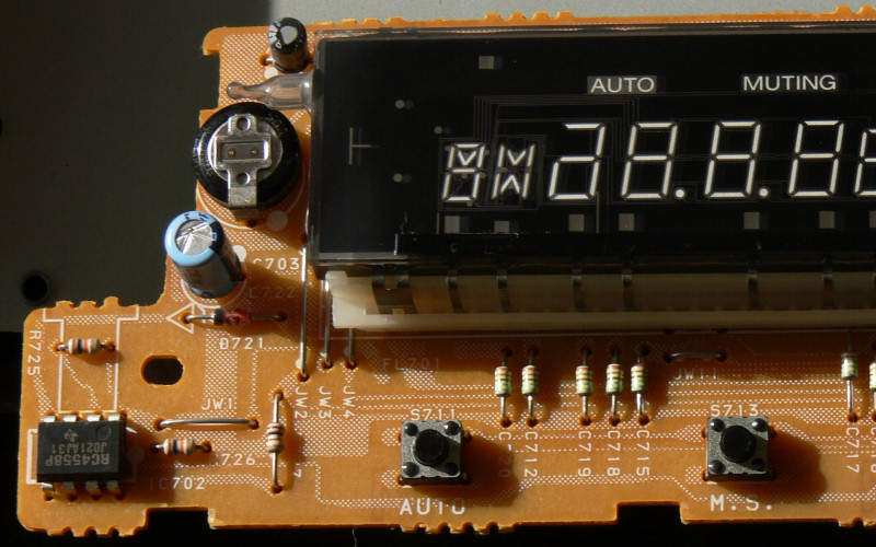

Köszönöm a tanácsot! Leszedtem az előlapot is. Ééééss ezt találtam. Jól gondolom szerinted/szerintetek, hogy a kép bal oldalán látható alaktrész egy beforrasztott kis akku? Honnan lehetne megtudni, hogy milyenre kellene/szabadna kicserélni? Bejelölten a harmadik képen, hogy a lap hátulján hová van forrasztva ez az alkatsrész, hátha abból (neked/nektek) kiederül valami.
Bocsánat a hülye kérdésekért, de kb. annyit értek hozzá, hogy melyik vége meleg a pákának.
Nagyon köszönöm a segítséget!
(#) CHZ válasza hifihifi3 hozzászólására (») Márc 19, 2012 / 2
Nyákoldalon nem látszott, ezért jó hogy lebontottad..
Nem akku! Kondi, 5,5V néhány tized F.
(#) hifihifi3 válasza CHZ hozzászólására (») Márc 19, 2012 /
Ismét csak köszönni tudom a segítséget. Különösen a linket! Gondolod, hogy ez "fáradt ki" (van ilyen egy kondinál?), és ha ezt kicserélem/kicseréltetem, akkor már nem fogja elfelejteni az állomásokat?
(#) CHZ válasza hifihifi3 hozzászólására (») Márc 19, 2012 / 1
Biztos lehetsz benne, hogy jó lesz. Videókban is általában ilyen kondi "őrzi" az óra beállításait. Sajnos eléggé hamar elfáradnak (max 2-3 év)

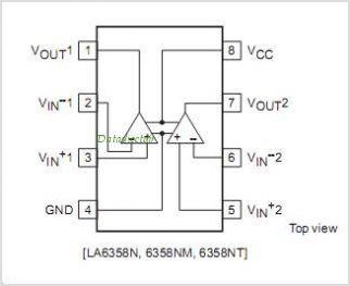

Az LA6358 ic-t külső erősítővel próbáltam tesztelni a bemeneteket és kimeneteket rajta. Sajnos szerintem nem jó valami vele mivel az 6,7 lábon szólalmeg meg a radió nagyon halkan. Többi lábon nincs jel , Az ic a 12V-ot megkapja . Rossz lenne az ic ?
(#) CHZ válasza zsa hozzászólására (») Jún 3, 2012 /
HA12016... C206/C207 kondikon nézd meg mekkora a jelszint. AM is halk?
(#) zsa válasza CHZ hozzászólására (») Jún 3, 2012 /
lc206/c207 kondinál jelszint picit nagyobb és tisztább a hang . LA6358 6,7 lábán nagyon kicsi jelszint tompa magas hangszín nélküli hang . Igen az AM is halk. De azért az LA6358 IC-nél a bemenet nem az 5/3 láb, a kimenet 1/7 lábon kellene lenie ?

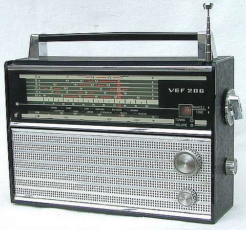

Van egy Tento Vef 206 s rádióm és szeretném a segítségeteket kérni hogyan tudnám a mai adókra hangolni.
Anélkül hogy mondjuk kéne cserélni ezt azt.
Csak az MR1 jön de az s zajos.
(#) kadarist válasza Zseni hozzászólására (») Feb 5, 2013 /
Ez a készülék nem alkalmas URH FM vételre, tehát nem megy a dolog.
(#) Zseni válasza kadarist hozzászólására (») Feb 5, 2013 /
Szia.
Akkor mi egyébre lenne jó? Porfogó és díszen kívül?
Rádióadások hallgatására való a középhullámú meg a rövidhullámú sávokban. Na meg persze az esztétikai és műszaki jelentősége sem elhanyagolható, ezért még egy gyűjtemény szép darabja is lehet.
Nem írtam de csak zug és 1 adón kívül nem jön más hol piszkáljak hogy több adó is jöjjön?
