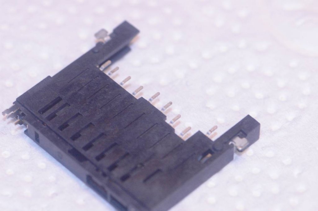

(#) _vl_ válasza tmarcell hozzászólására (») Máj 4, 2012 /
Nekem következő modelleket sikerült bevásárolnom:
104B-TAA0-R
104G-TAA0-R
112C-TBAR-R
Az első sima bedugós SD, a második push-push reteszelős SD, a harmadik felhajtós tetejű microSD. Mind a három forrasztható sima Weller pákával. A HE is árulja őket, de típusszám alapján szerintem sok bolt árlistájában megtalálod (én a HR-éknél vettem, a két SD volt is nekik raktáron, a microSD-re várni kellett).
Elméletben létezik olyan foglalat is, aminek a külső oldalán vannak az érintkezők, de ilyet eddig csak fényképen láttam (azt még könnyebb forrasztani). Through-hole, azaz nem SMT cuccot viszont még fényképen se...
Itt van pár fénykép róluk:

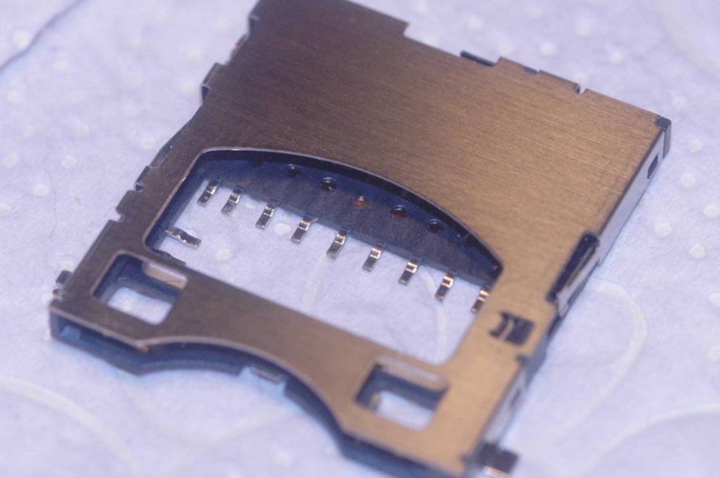

(#) _vl_ válasza _vl_ hozzászólására (») Máj 4, 2012 / 1
Meg még a microSD-ről:

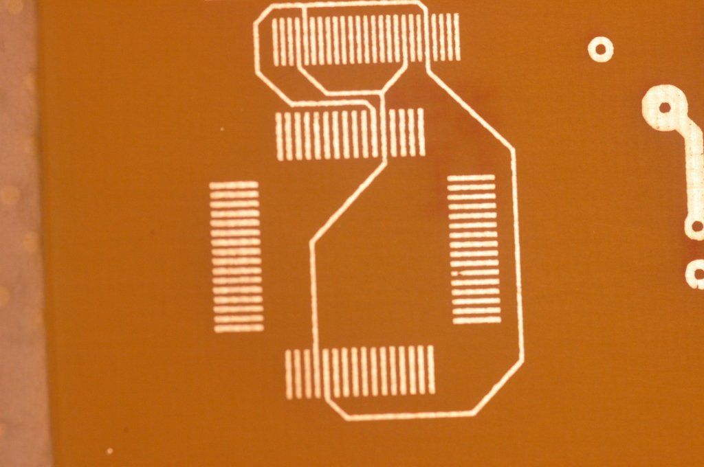

Szerinted vasalásos technikával lehet TQFP44-hez nyákot csinálni?
(#) tmarcell válasza icserny hozzászólására (») Máj 6, 2012 /
Ezt az MA330018 -at már néztem én is. Két bajom van vele: az egyik hogy a tüskék miatt magasra kerül, így vastag lenne az egész panel, a másik meg az, hogy vagy 10x annyiba kerül, mint a mikrovezérlő magában.
Sajnos a 28 láb nem elég, és a bővítő se igazán jó megoldás, mert SD kártya, és TFT kijelző menne rá. Már így is túl lassú, pedig közvetlenül a mikrovezérlő lábára van kötve (jelenleg egy 18F4680 40MHz-el) ezért is kéne az új típus. Az jóval gyorsabb.
(#) _vl_ válasza tmarcell hozzászólására (») Máj 6, 2012 /
Itt a fórumon voltak/vannak többen, akik 0.5-ös TQFP64-hez is csináltak így nyákot.
(#) llaci56 válasza tmarcell hozzászólására (») Máj 6, 2012 /
Lehet. Amit a cikkben bemutatok, az MQFP, a lábak között átvezetéssel.
Persze el kell mondjam, hogy a foto eljárással készült az szebb.
(#) _vl_ válasza _vl_ hozzászólására (») Máj 7, 2012 /
Ezt így első próbálkozásra sikerült. Igaz, nem vasalóval, hanem laminálógéppel, de még tudnék mit fejleszteni a technikán.
A TQFP44 0.8mm így is tökéletes. A TQFP64 0.5mm használhatónak tűnik, a TSSOP20 0.5mm nagyon tetszik, a TQFP100 0.4mm, na az már határeset.
A TQFP64 és a TQFP100 közötti vezetékek 0.2mm-esek, a TSSOP20 bekötővezetékei 0.3mm-esek.
