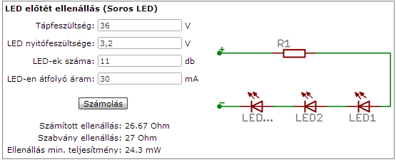

Na, ez igen hasznos, nem tudtam, hogy SMD-re is jó ez a számítás! Most én bírtam a paramétereket, de egyben nem vagyok biztos.
Itt van ez a led például: Bővebben: Link Ennek a LED-en átfolyó áram erőssége 30 mA????
Vagy ezt a tápegységből/erőforrásból tudom meg?
Mert én azért kipróbálnám a PC-ről futtatást. Akár a tápegységből. Annak honnan tudom meg az áram erősségét, ha az kell egyáltalán?
A hozzászólás módosítva: Nov 9, 2012
(#) efraim válasza szuperdurvulas hozzászólására (») Nov 9, 2012 /
A párhuzamos bekötés nem javasolt, a soros bekötésnél pedig 36V-nál kisebb tápfeszültség szóba sem jöhet, mert ez előtétellenállás és a ledek ellenállása összeadódik, tehát a PC-ről való táplálásról mondjál le, hacsak nem SCSI servertápod van.

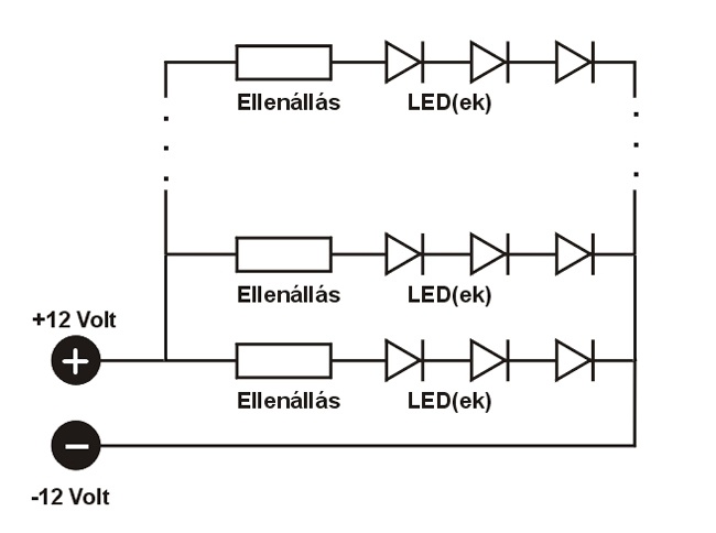

a mellékelt kép gondolom nem rossz. Viszont akkor egy sorban, csak 1 LED lenne. Ezeket az ellenállásokat hogy számítom?
Amennyire felfogtam, akkor a PC 12 V-s csatlakozójára ráköthetek párhuzamosan 10-11 LED-et is, ha a LED-ek elé ellenállásokat teszek úgy, hogy egy-egy ellenállás-led páros sorosan kapcsolva megfeleljen egy sorba kötött LED bekötésének paramétereivel???!!!

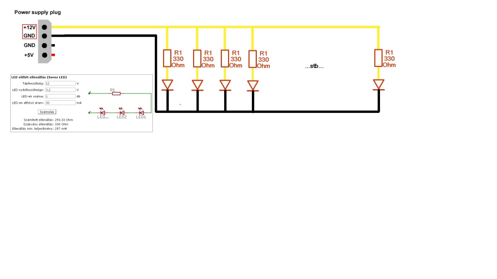

(#) szuperdurvulas hozzászólása Nov 9, 2012 /
Na, valami ilyet tudtam eddig összetenni az ismereteimből.
Jó úton haladok?
(#) szamóca válasza szuperdurvulas hozzászólására (») Nov 9, 2012 / 1
Az elv jó, a számítások nem. Tápfeszültségnek felesleges a 12V, mert az ellenállással fűteni felesleges, hacsak nem kötsz sorba két három LED-et és egy ellenállást tartalmazó blokkokat, aminek az előnye, hogy kevesebb vezetékezés kell.
Akkor mehetne az 5 V-ról is?
Mert a kábelen van + 5 V.
Átszámoltam: akkor 68 Ohm-os ellenállás elég ügye?
Igen.
A tipikus adatok 3,2V nyitófesz, és 20mA áramnál R=(Ut-ULED)/ILED Vagyis (5V-3,2V)/0,02A=90 Ohm A 91 a szabványérték.

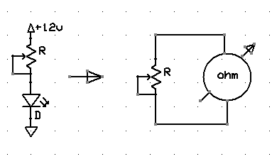

(#) efraim válasza szuperdurvulas hozzászólására (») Nov 9, 2012 / 1
A legegyszerűbb, ha fogsz egy 500 ohmos potenciométert, sorbakötsz vele 1 db ledet és meghajtod az általad preferált tápfeszültséggel. A potit szép lassan addig csavarod, amíg a fényerő neked megfelelő, utána leszeded róla a tápot és megméred az ellenállást ohmmérővel.
szuperdurvulás, gondolkodj egy kicsit.
A potenciometer - már ha A jelű - lineáris, vagyis egyenes. A ptenciometer fordulata kb. 270 fok, ami azt jelenti 500 ohmos potméternél, hogy fokonként 500/270=1,8518... ohm a változás. Az egyik szélső lábhoz képest ennyivel csökken, a másik szélső lábhoz képest ennyivel nő. Ha a potenciométert pontosan középállásba állítod, akkor a középső láb és bármelyik szélső láb között az ellenállás 250 ohm.
Felülről tekints a potenciométerre és kösd össze fixen a bal oldali lábat és a középsőt. Ha a ptenciométer teljesen balra ban csavarva, akkor a középső láb és a jobb szélső láb között 500 ohm mérhető. Nem lesz pontosan annyi, mert +/- eltérés van néhány százalékos. Mondjuk úgy, hogy nagyságrendileg lesz 500 ohm. Ha a pormétert teljesen jobbra csavarod, akkor a középső láb és a jobb szélső láb között 0 ohm-ot mérhetsz.
Következésképpen, ha úgy csinálsz mindent, ahogy írtam, akkor a potenciométert maximálisan el kell tekerned balra, hogy az ellenállás értéke a maximum legyen és onnan kell lassan jobb felé tekerni, hogy elérd azt a fényerőt amit szeretnél. Ha elérted, akkor vedd le róla tápfeszültséget, a LED-et és mérd meg az ellenállást multiméterrel a középső és a jobb szélső láb között. Erre az ellenállásra van szükséged.
(#) Sebi válasza szuperdurvulas hozzászólására (») Nov 11, 2012 / 1
Amit beírtál potit, az pont egy nagyságrenddel nagyobb... Válaszd ezt , kisebbet nem láttam 1 kohmnál.
A LED dióda ko.jpg rajzod 12V-ra teljesen jó: 3db LED nyitófesze kb 9,6V, az ellenálláson csak 2,4V-nak kell esnie. (pont így vannak a 12V-os gyári LED szalagok kötve) Ez esetben, ha 4 db soros csoportot képezel, akkor csak 4szeres LED árammal kell számolni (ha egy LED - számodra kedves fényerejéhez - megállapítasz mondjuk 20mA-t, akkor csak 80mA).
A szabályzást is meg lehet oldani az alábbi móricka ábra szerint: mivel csak 2,4V-unk van, amit el kell fűteni 80mA-nél, alig kell hűtőfelület az IC-nek. A potméterrel kell majd párhuzamos ellenállás, amivel ki kell kísérletezned, hogy a 270 fokos elfordulás közben a kívánt két szélső érték között változzon a fényerő.

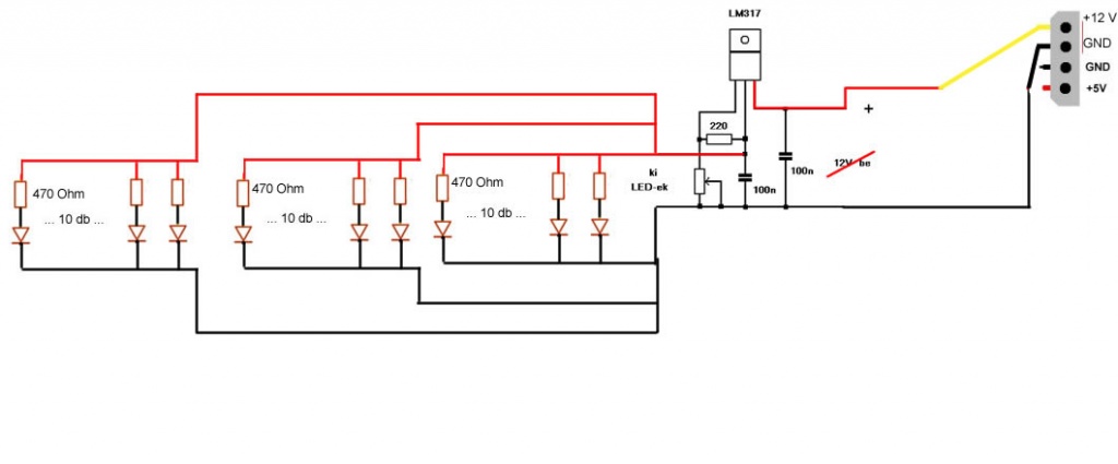

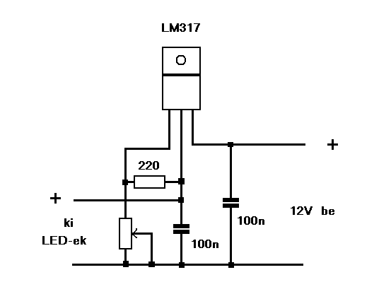

Szóval sebi azt mondod, hogy ha csinálok 4 csoportot, akkor még a 12 V-hoz be tudom szereli a potméter-t és tudom szabályozni is a fényerőt?
Megpróbálok akkor az eddigi rajzok alapján készíteni egy ábrát, pár alkatrésszel nem vagyok tisztában az ábrádon. De amint megvan, küldöm, és akkor ha nem gond, beleírhatnád ha esetleg hibázik valami.
felmerült kérdések a rajzon:
a 100n az kondenzátor? hestore-ról tudnál ajánlani.
a 220 az gondolom egy ellenállás.
és bal alul a kis téglalap gondolom a potméter?
A hozzászólás módosítva: Nov 11, 2012

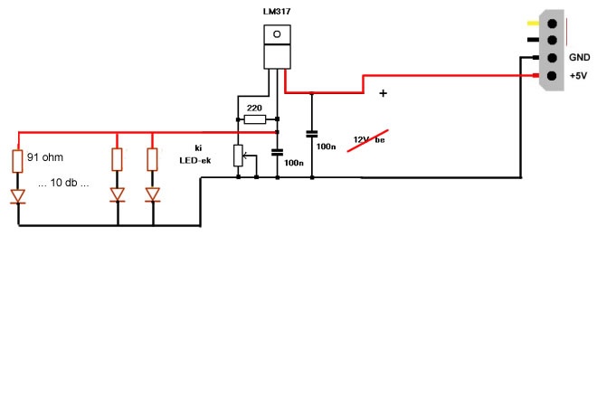

(#) szuperdurvulas hozzászólása Nov 11, 2012 /
Na, ezt sikerült összehozni.
Csak egy sor LED lenne elsőre és csak 5V, így hogy alakulnak az alkatrészek értékei?
