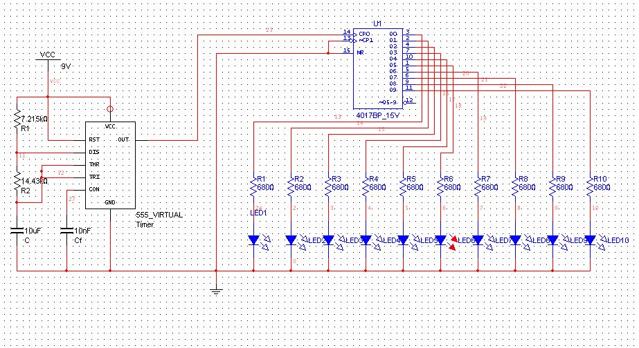

De azért köszönöm a próbálkozást! Talán lesz valaki aki majd meg tudja nézni és véleményezni. Egyébként sikerült működő 2 LED-es villogót csinálnom Multisimben, 555-ös IC-vel és kondenzátoros, tranzisztoros (gumicsirkés) astabil multivibrátorral is. Csak ez a futófény nem tetszik most a programnak...
Köszi, csak ezt meg én nem tudom megnyitni....
:rinya:Esetleg el tudnád mondani, hogy mit változtassak?

Szia! Sajna kiserletezessel jutottam ide en is. De igy muxik.
Kösz! Bár nem látok lényegbeli különbséget az enyémhez képest. Biztos valami beállítással van gond, mert azt írja ki, hogy túl kicsi az idő lépés...
Majd megpróbálom újra összerakni az elejéről (tabula rasa... ), talán úgy majd működni fog...

A tabula rasa módszer bejött, most már működik a dolog, de azért most se adta magát elsőre...
Kipróbáltam a táp cseréjét is a működő kapcsoláson, de úgy is ment. Úgy látszik csak életet lehelni nehéz egy áramkörbe, ha már műxik akkor lehet variálni... Köszönöm a segítséget!

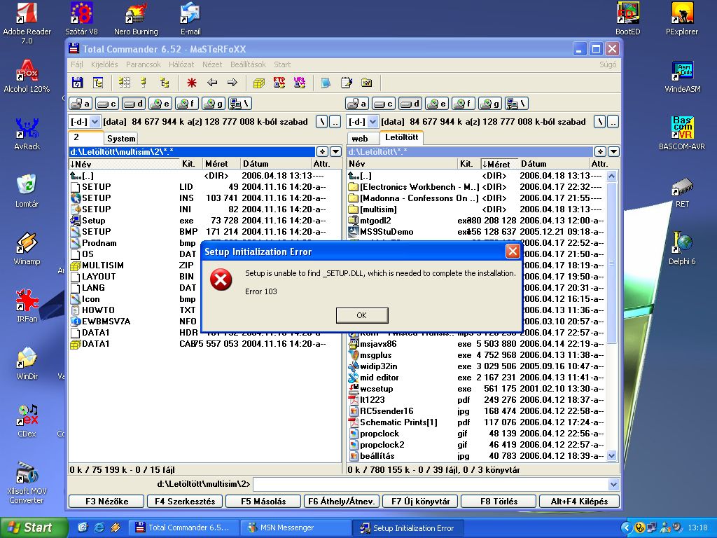

Leszedtem a multisim7-et a honlapodról de nem megy, elakadtam a telepítésnél. :no:
a telepít.txt nekem kicsit érthetetlen Ezért ha tudnál, légyszi segíts már!
kitömiríted és telepíted az 1-est,restart,telepíted a 2-est és kész!
Amikor kódot kér beísz valamit ezze kidobb egy hibaüzit 3 válasszal abból valamelyikre katintva tovább megy a telepítés!
Valami még mindig nem stimmel...
a 2-es teleitésénél bead egy üzenetet hogy nem találja a _setup.dll -t! küldök screenshotot
