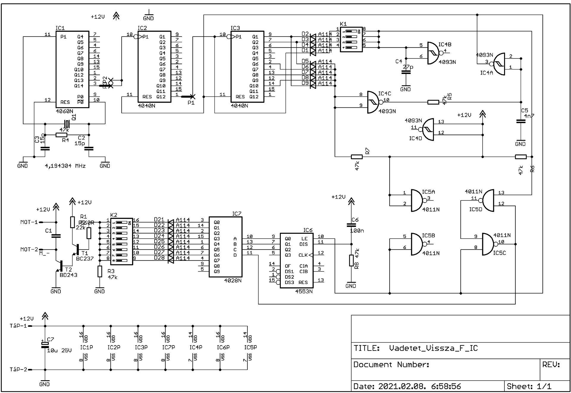

IC4 és IC5 talán CD4093.
szerk.:
IC7-re első ránézésre azt mondanám CD4017 de ahhoz több láb is hibásan van kötve vagy inkább visszarajzolva. 9-16 -os lábaknál érzek némi keveredést, már ha tényleg 4017-es IC. A hozzászólás módosítva: Jan 25, 2021
Köszönöm a tippet, kipróbálom.
Kipróbáltam, IC4 esetében jó a CD4093, IC5-nél nem. Ha kapok működőképes példányt,
akkor majd abból lekottázom a többit. IC7 jól van visszarajzolva, DIP-kapcsolók felé megy
a 8 aktív magas kimenet.
Igen, a tulaj már vásárolt néhány digitálisat. Ez egy 20 éves konstrukció, néhány példánynál tranzisztor zárlat és motorleégés történt, egy esetben volt csak digitális hiba, illetve kontakt
hiba a DIP kapcsolóknál.
Az egy eset az nem a mostani? Akkor mi volt a digitális hiba?
IC2 CD4040 CMOS 12-bites binárisszámláló. Most pedig az IC5.
Én sem készítenék ilyen készüléket, de én csak a javításban próbálok segíteni ismerősnek.
Csak azért kérdezem, mert elég sok időt/energiát beleöltél ebbe a hibafeltárásba ahhoz, hogy jobban megérje ezt is kiváltani egy modernebb megoldásra. Persze engem is szokott hajtani a kíváncsiság...
Javításra kértek fel, ezért a kiváltással nem foglalkoztam. Meg persze hajtott a kíváncsiság is,
hátha sikerül felidézni, amit fiatal koromban sem tanultam meg rendesen.
Végül sikerült megoldani, Bakman tippje is segített, meg az adatlapok böngészése.
