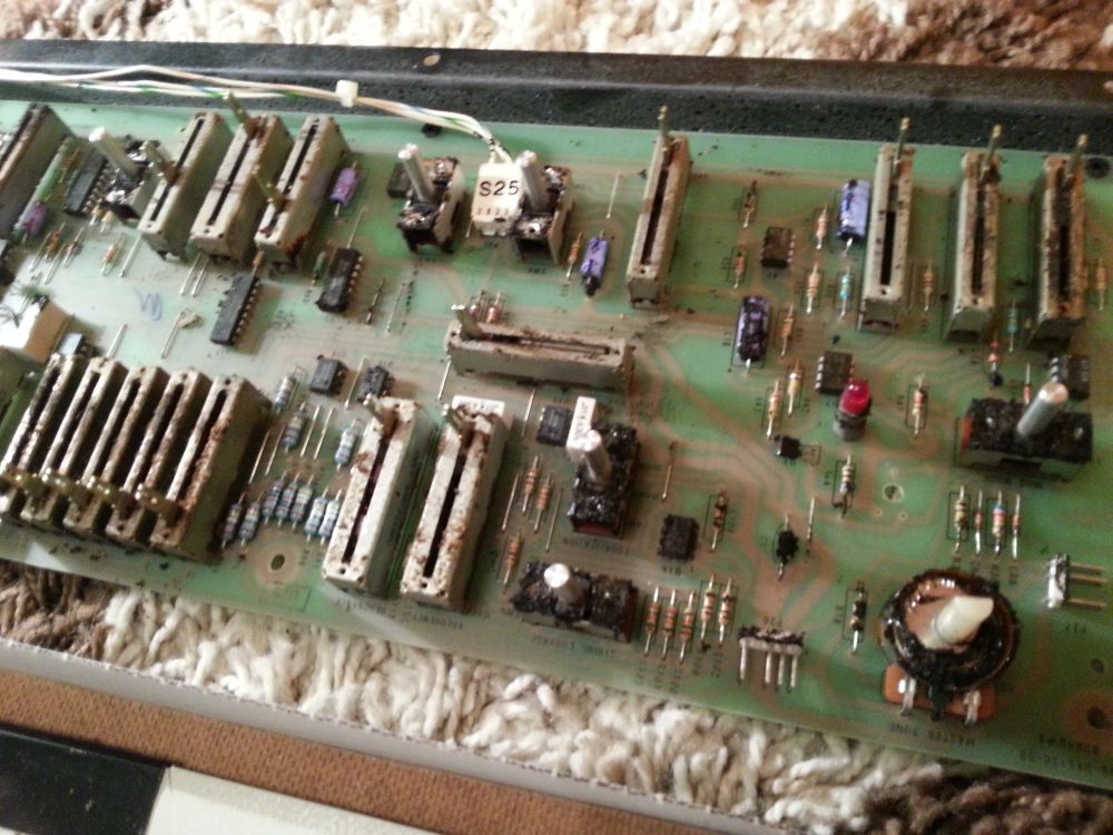

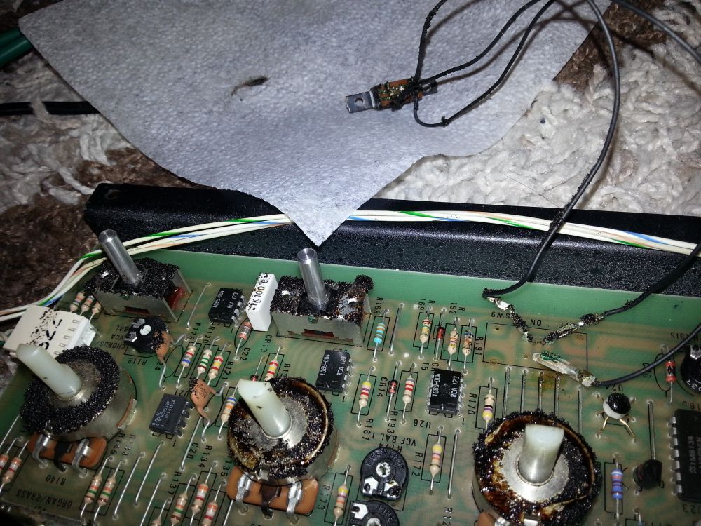

(#) ggabesz hozzászólása Márc 5, 2014 /
Koszonom Robi es mindenki!
Megprobaltam mozgatni de nincs recseges es a kabel sincs leszakadva, viszont pont az a kapcsolo nem eredeti tehat ott mar hozzanyultak kicsereltek a kapcsolot. Nagyon massziv meleg hangja van nem akarom visszakuldeni a feladonak inkabb megjavittatnam es a javitast kifizettetem az eladoval aki a jelek szerint hajlana is ra. Ismertek olyat aki vallalna a javitast? Van hozza szerviz manual.
Ezer koszonet
Gabor
(#) fecameca válasza ggabesz hozzászólására (») Márc 5, 2014 /
„viszont pont az a kapcsolo nem eredeti tehat ott mar hozzanyultak kicsereltek a kapcsolot.”
Biztos valami bontott gagyi vacakot tettek bele. kimérni nem próbáltad ellenállásmérővel, hogy működik-e? Lehet, hogy nem kontaktos, hanem abszolút nem érintkezik, szét van görbülve, vagy szétesve valamije. Áramkörileg csak akkor szállhatott el benne valami, ha bekapcsolt állapotban macerálták azt a kapcsolót. A vezetéken át beadott brummtól igaz ritkán, de szállt már el erősítő nálam, lehet, hogy statikus töltés, vagy valami egyéb idegen feszültség is közbejátszott. Egy ilyen chorus effect doboz még gitárhoz is egy rakás IC-t tartalmaz, de ha van hozzá manual, akkor le lehet követni a jel útját.

(#) Szpisti válasza ggabesz hozzászólására (») Márc 5, 2014 /
Azért ha már szétszedted, rövidre zárhattad volna azt a kapcsolót...
A fölötte levő poti leszedőjéről megy a kapcsolóra direktben a jel. Ha a potin nincs jel, akkor kicsit nagyobb gebasz is lehet.
Van hozzá gépkönyvem, kérdés merre laksz ?

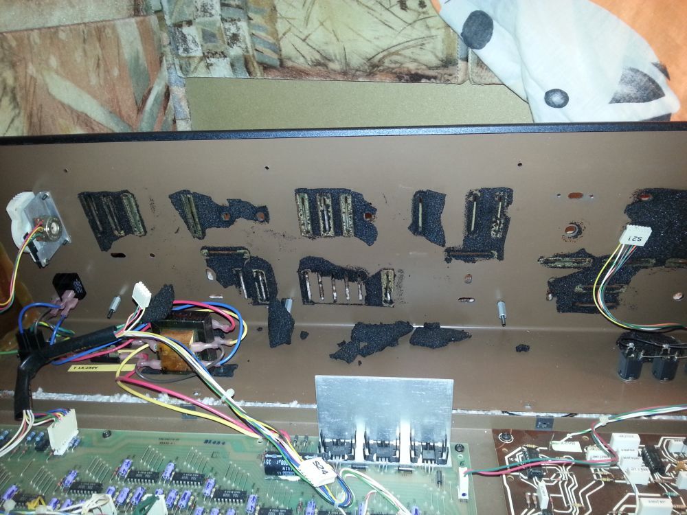

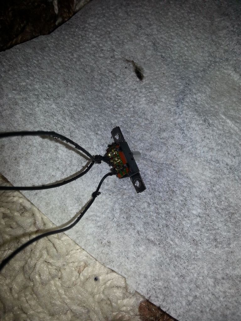

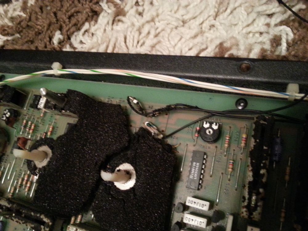

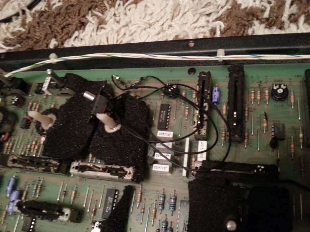

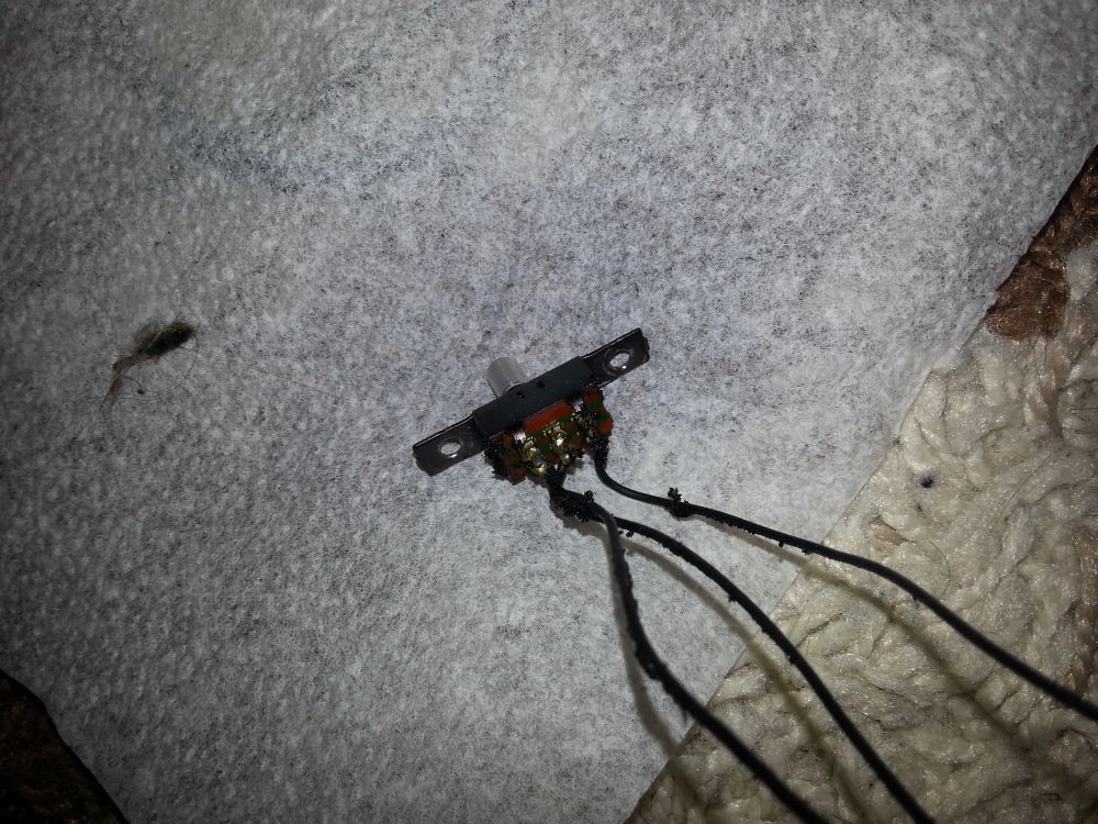

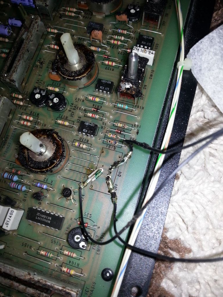

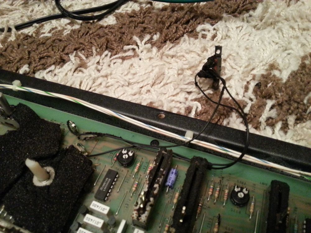

(#) ggabesz hozzászólása Márc 6, 2014 /
Pesten vagyok. Tegnap szetszedtem rendesen es latszik hogy utolag beforrasztott kapcsolo, ami kulon lett odafogatva csavarokkal az elolaphoz nem a board tartja, mint a szomszedos eredeti kapcsolokat. Ranezesre nincs kontakthiba, viszont sajnos az tortent az opussal ami ugymond tipushiba megpedig hogy a belelo szivacs a 30-40 ev alatt egy ragacsos olajos masszava valtozott igy raolvadt rohadt a potikra kapcsolokra stb. Folyt kiv

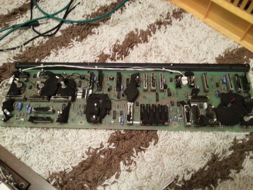

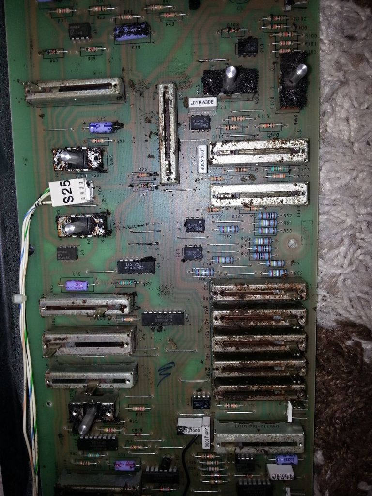

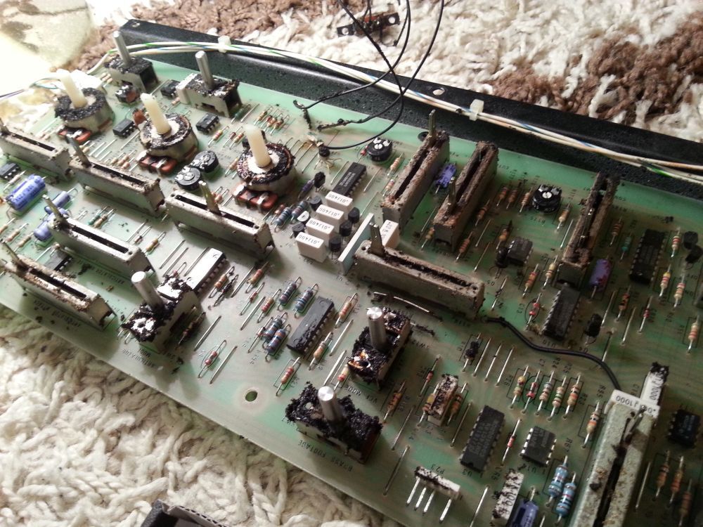

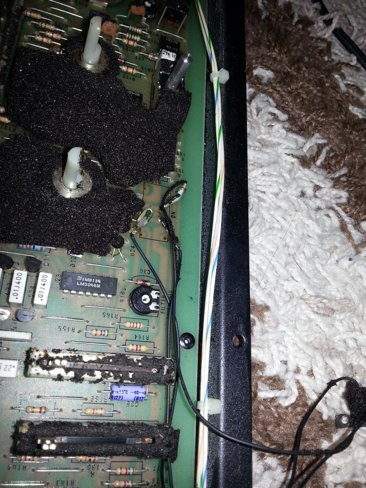

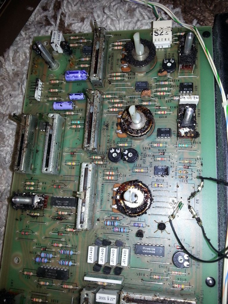

Ezek nagy reszetkl megtisztitottam a boardot es az elolap hatuljat, de ehhez vmi specko tisztitoszer kell gondolom ami oldja az olajat de nem bantja nyakot stb. Na arra gondoltam hogy ez a kapcsolo eleg durvan szennyezodott ezzel az olajos ragaccsal hatha az rovidre zar vmit. Ha nem ez lesz a gond akkor viszont a sad512d bbd delay csipek vmelyike szallt el, amit nehezebb lesz potolni. Meromuszereim nincsenek sajnos. Kozben az ebayes elado surget higy irjam meg mennyi lenne a javitas dija, de nem tudom neki elmondani mer foggalmam sincs. Meg azt se tudon mi a hiba pontosan, a return policybol meg lassan kifutok. Kuldok kepeket.
Jönnek a képek, tisztítás előtt és után. Előre is bocs a spammért.

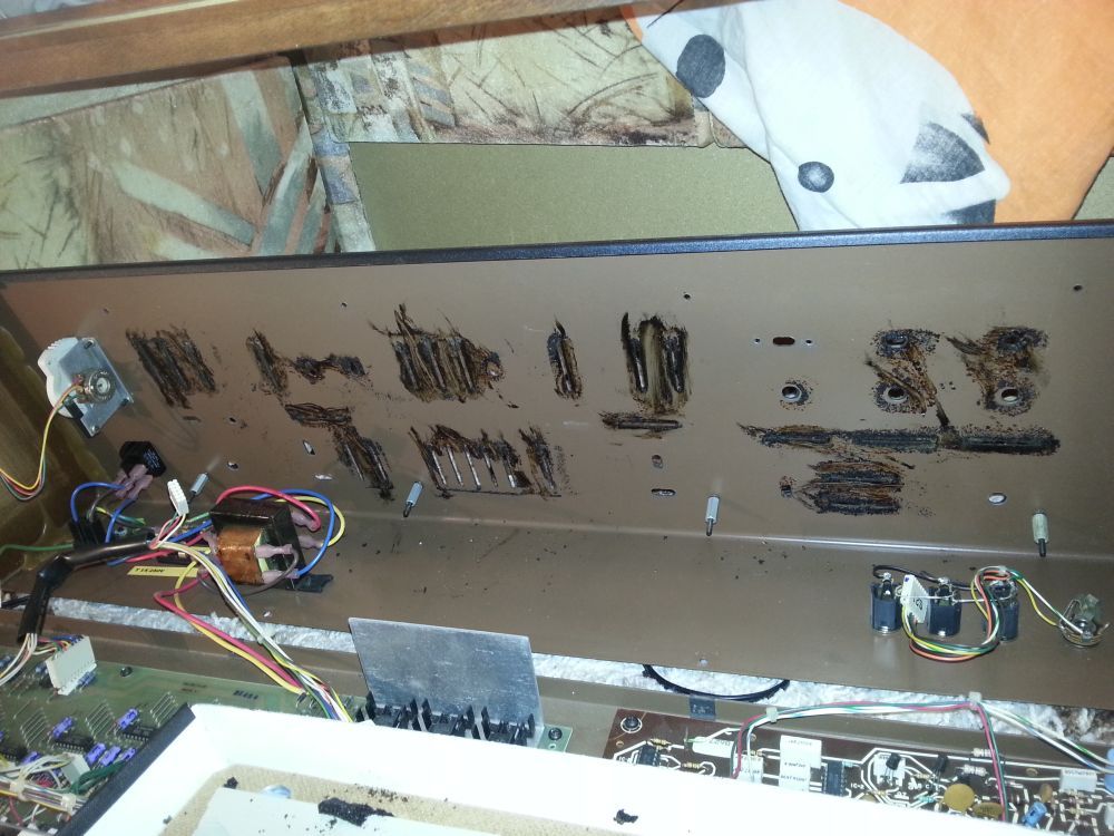

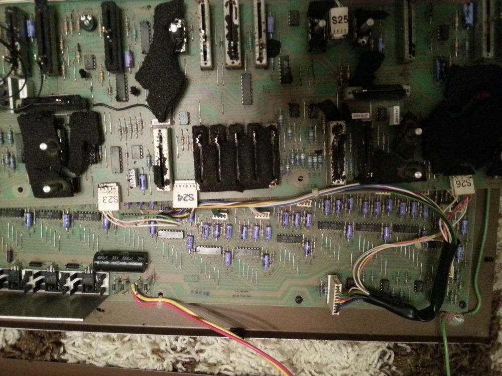

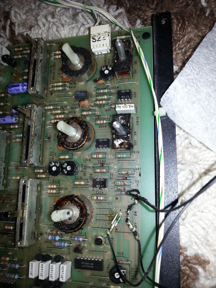

Azt hiszem jól látszik az utólagos kapcsoló meg a mérhetetlen ragacs
Mindenképp kell egy teljes tisztítás, de legalább ennyit le tudtam szedni laikusként.
(#) Szpisti válasza ggabesz hozzászólására (») Márc 6, 2014 /
Szerintem írd meg hogy a javítás kb. 50 ojró, aztán cseréld ki a kapcsolót és minden happy lesz. Ha esetleg mégsem a kapcsoló lenne, akkor se több az alkatrész 2-5 e ft-nál ( 1-200 ft-os cmos icék meg beszerezhető bbd-k vannak itt a jelútban). De fotót legfeljebb a kapcsolóról küldj neki, mert ha meglátja hogyan szétszedted, nem fogja elhinni hogy szervízbe vitted.
Azt már említettem hogy egy sima kapcsoló áthidalással ki tudod deríteni, ha az hibás. De ehhez össze kéne rakni a cuccot. Én nem vinném el szervízbe, inkább keress itt a fórumon egy tagot aki bp-i és pl. audio holmik szervizelésével foglalkozik - már csak a tapasztalat és a műszerezettség miatt is.
A bbd ic-ket lehet helyettesíteni, pl. a MN300x szériával kis módosítással, de kicsi az esélye hogy azzal lennen gond. Van ott egy quelsh IC, ami a kórust némítja, az is egy könnyen hozzáférhetó darab - amin keresztül megy a jel.

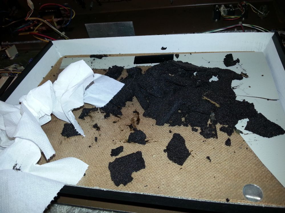

(#) Rober_4 válasza ggabesz hozzászólására (») Márc 10, 2014 /
Hihetetlen, hogy a benne lévő szivacs nem bírja addig mint a hangszer...
Ha jól nézem az árát kb 100körül vetted a hangszert.
Mindenképpen érdemes rendbeszedni, valamilyen tisztítószerrel óvatosan kipucolni, kapcsolót kilogikázni!
Egy rajz jól jönne hozzá...
