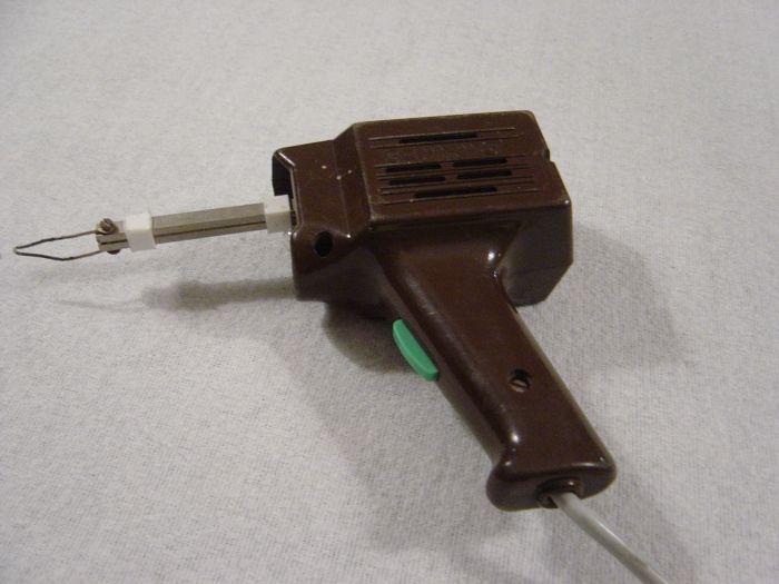

Most fogom elkezdeni az elektronikát. Miket vegyek kezdésnek? Kondenzátorokat, ellenállásokat, szerszámokat, műszereket stb. mennyit és milyeneket. Apmnál találtam egy forrsztót is, azt mellékeltem. Megfelel forrasztáshoz, vagy vegyek újat? Hol vegyem meg ezeket a dolgokat? Most kb. 30-50.000 ft áll ilyen célra rendelkezésre, de hamarosan lesz névnapom, azon úgyis kérhetnék dolgokat.
Üdvözlünk köreinkben! A forrasztópisztoly az sokszor-sok esetben nagyon jó, lehet vele szépen is forrasztani, de lehet nem olyan szépen is. Egyetlen nagy hátránya, hogy viszonylag hamar "elég a hegye", ami ugye egy darabka rézdrót. Ha úgy gondolod, hogy nagyon sokat akarsz majd forrasztani, akkor mindenképp célszerű beruháznod egy egyszerűbb pákára. Aztán jöhetnek az alkatrészek: mivel ezek általában olcsók (a legtöbbje), vehetsz belőlük egyszerre többet...ellenállásokból célszerű jópár értékből venni 20-30-40-50 darabokat...darabja 2-3-4 forint, bolttól, típustól függően. Kondik kicsit drágábbak, de abból is jópár értékből érdemes beszerezni 10-20-30 darabokat. IC-ből felesleges venni, mert az csak "megromlik" a fiók alján, ha nem olyat veszel, ami hasznos. Abból olyanokat kell venni, amilyenekre az áramköreidben majd szükség lesz később. Aztán nem árt tranzisztorokat se kihagyni...kisebb, általánosabb tranyókat is szerezz be jópár darabot (BC182, BC212), aztán nagyobb teljesítményűek is szóba jöhetnek, bár azok már nem olyan olcsóak. Diódából is vehetsz jópár félét, 20-30 db-ot: 1N4148, ez a legáltalánosabb, bár a teljesítménye kicsike...aztán van az 1N4001, ebből is vehetsz 10-20-30-db-ot. Hirtelen ennyi jutott eszembe ![]() Ja, meg a szerszámok, egyéb eszközök: Nem árt, ha van: - csípőfogó, ami jó éles, normálisan vág - csipesz - ón - laposfogó - ónszippantó - ónszívó-szalag

én tuti, h egy két könyvet vennék, lásd előző oldal, amely kellően megalapozza az embör tudását. Amennyiben már rendelkezik az ember ilyennel, tehát félelemmentesen bemer menni egy elektros boltba , akkor célszerű kapcsolás után vásárolni az alkatrészeket. Ki kell nézni vmi egyszerűt, pl két ledes villogó, hajnalkapcsoló.. stb, melyek alkatrészeit eg lehet vásárolni. Pl ha kell egy kapcsba 2db 10 ohm ellenállás, akkor veszel belőle 10et. Így legközelebb ilyet már nem kell venni. Én is így csinálom.Persze lehet kapni készre csomagolt ellenállás, kondi.. sorozatokat. 1-mittomén 20 megáig... A másik; szerintem finom elektronikához az ilyen, a mellékelt képen látható, forrasztópisztoly, nem hiszem, h a legcélszerűbb. Egy pillanatpáka, vagy forrasztó állomás az, amely szerntem célravezető. Lehetőség van még kész panelek, u n kitek, megvásárlására is. Egységcsomagban, alkatrészek + maratott nyák tartalommal, leírással.. Az ember megveszi, és összerakja. Sokat tanulhat belőle az ember. Persze, ahány ember, annyi kezdés.. Mindenesetre sok sikert.. Ha bármi kérdés van.. (a HElp betartásával) a fórum rendelkezésedre áll. és felettébb örvendetes, h nem lett ezért a kérdésért új totyik nyitva
ugyanolyan pákám van mint kosztadaninak, nekem megfelelt, de a hegy cserélgetésből elegem lett, úgyhogy venni szeretnék egy új pákát lehetőleg a LOMEX-ben. Melyiket tudjátok ajánlani tőlük? (max 5ezerért)
