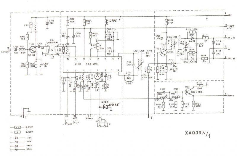

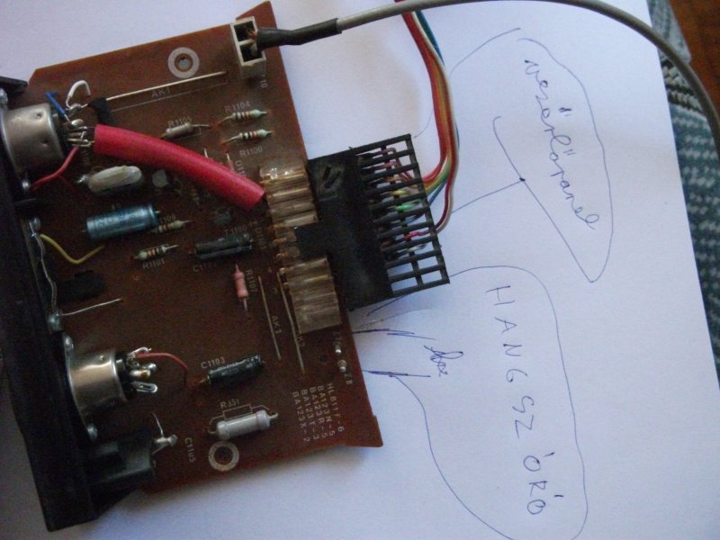

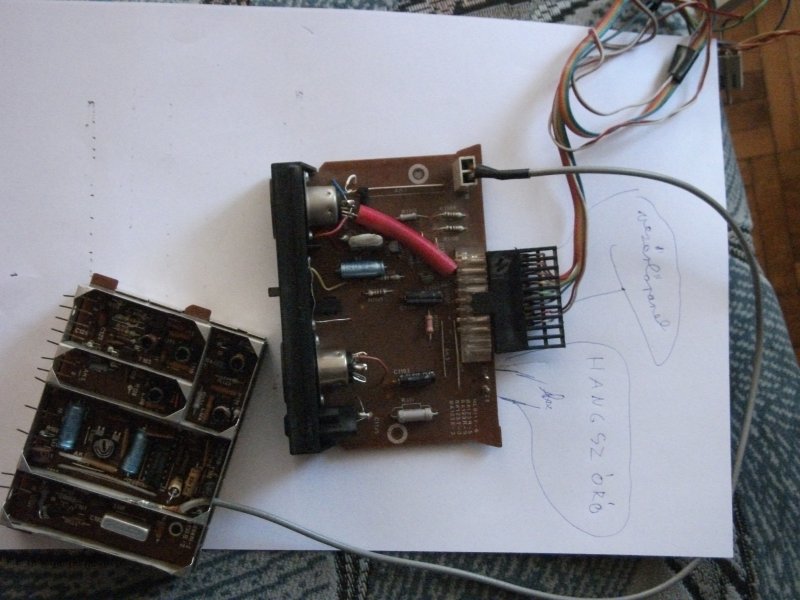

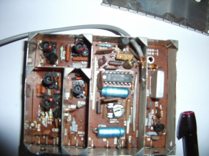

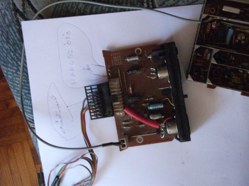

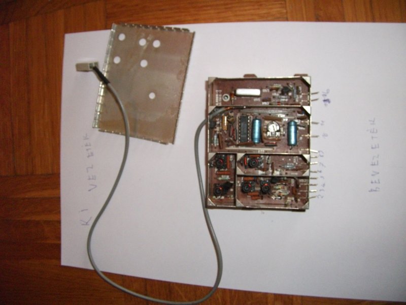

Egy kis segítség kellene mert egy1987-es televízióban találtam egy erősítőt,de nem tudom hogy hova mit kössek,csak annyit tudok hogy a kimenetre a hangszórót,a bemenet meg a 12 zsinórt.
Az erősítő egy " SIEMENS TDA5510-2-es ic működteti.
(#) borvendeg válasza martin6789 hozzászólására (») Jún 22, 2011 /
Adatlap!
De ez szerintem video jel erősítő.

(#) martin6789 hozzászólása Jún 22, 2011 /
Én szerintem nemmert a hangszóróba megy.

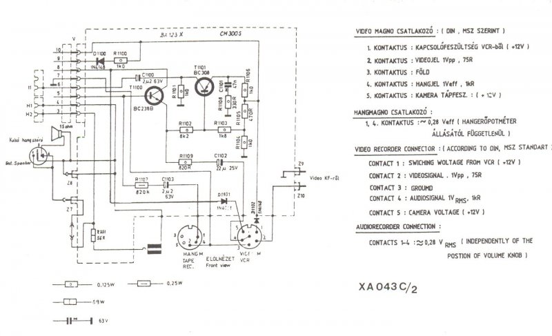

(#) pucuka válasza martin6789 hozzászólására (») Jún 22, 2011 /
Ez biztos nem hangszóróba megy, mert nincs rajta hangvégfok, de még hang erősítő IC se. Ez a modul, és a benne levő áramkör úgy van kiképezve, hogy külső vídeó jelet is tudjon fogadni, ezért van kivezetve a csatlakozó panelre, ahonnan a külső vídeó jelet kapja, illetve adja ki, egy vídeó magnó számára. Természetesen a hang is ugyanide ki van vezetve, (de az sem a hangszóróról) a vídeó magnó számára, egy 6 pólusú DIN csatlakozóba. A másik csatlakozó valószínűleg a fejhallgató csatlakozó, ide lehet kivezetve a hangszóró is, mert ha bedugod a fejhallgatót, a saját hangszórót le kell választani.

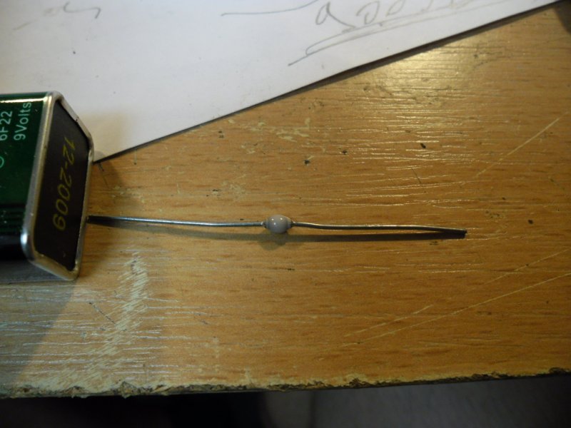

Ez mi lehet? Diódának multiméterrel nem tudtam kimérni, de a tápot 1Vra állítva csak az egyik irányba vezetett, ebből diódára következtetek. Mégis mire/hol használhatták, és milyenek a jellemzői?
(#) (Felhasználó 20218) válasza tomi324 hozzászólására (») Jún 23, 2011 / 1
Valami ilyesmi lehet. Kapcsolóüzemű tápokban szokták használni például. Speciális dióda.

(#) martin6789 hozzászólása Jún 23, 2011 /
kadarist
Az orion tv-nek a tipusa 1987-es NÁRCISZ.

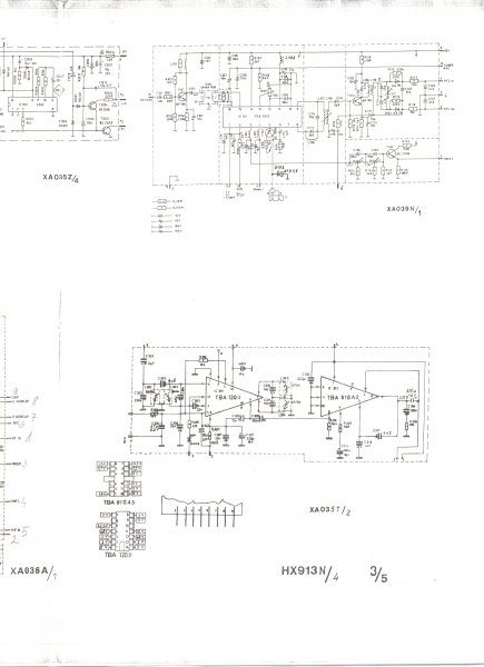

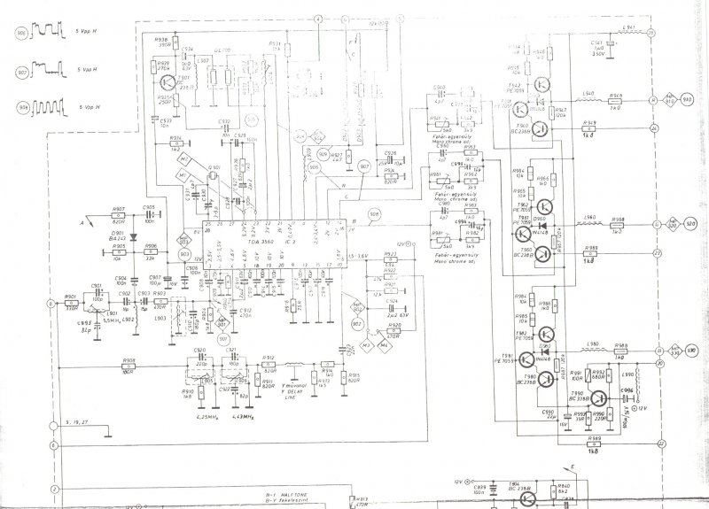

(#) pucuka válasza martin6789 hozzászólására (») Jún 23, 2011 /
Ahogy mondtam. A csatolt rajzokon látszik.
(#) kadarist válasza pucuka hozzászólására (») Jún 24, 2011 /
Az "Orion KF" kép a videojel és színcsatorna-áramkört és a video-végfokozatot mutatja, nem a KF-et.
(#) pucuka válasza kadarist hozzászólására (») Jún 24, 2011 /
Elnézést, eggyel arrébb. A lényeg amúgy is a hangpanelon van, a csatlakozók bekötése. A hangmodul, a hang KF, és végfok egy külön panelen van, ezt használhatná erősítőnek.
(#) kadarist válasza martin6789 hozzászólására (») Jún 24, 2011 /
A hangerősítő-panel rajza.

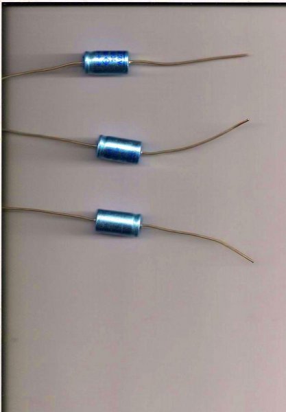

(#) robbie hozzászólása Jún 24, 2011 /
Sziasztok, tudja valaki milyen gyártmányú kondi ez:
CE1204
(#) ujfalusi válasza robbie hozzászólására (») Jún 24, 2011 /
Elég rossz a fotód, mondhatni semmi sem látszik, de ez hazai gyártmány.
(#) robbie válasza ujfalusi hozzászólására (») Jún 24, 2011 /
MM logó van rajta..
(#) pucuka válasza robbie hozzászólására (») Jún 24, 2011 /
Mechanikai Művek (volt)
(#) robbie válasza pucuka hozzászólására (») Jún 24, 2011 /
Köszönöm, na és jó kondik, megbízhatóak?
