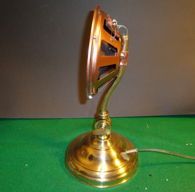

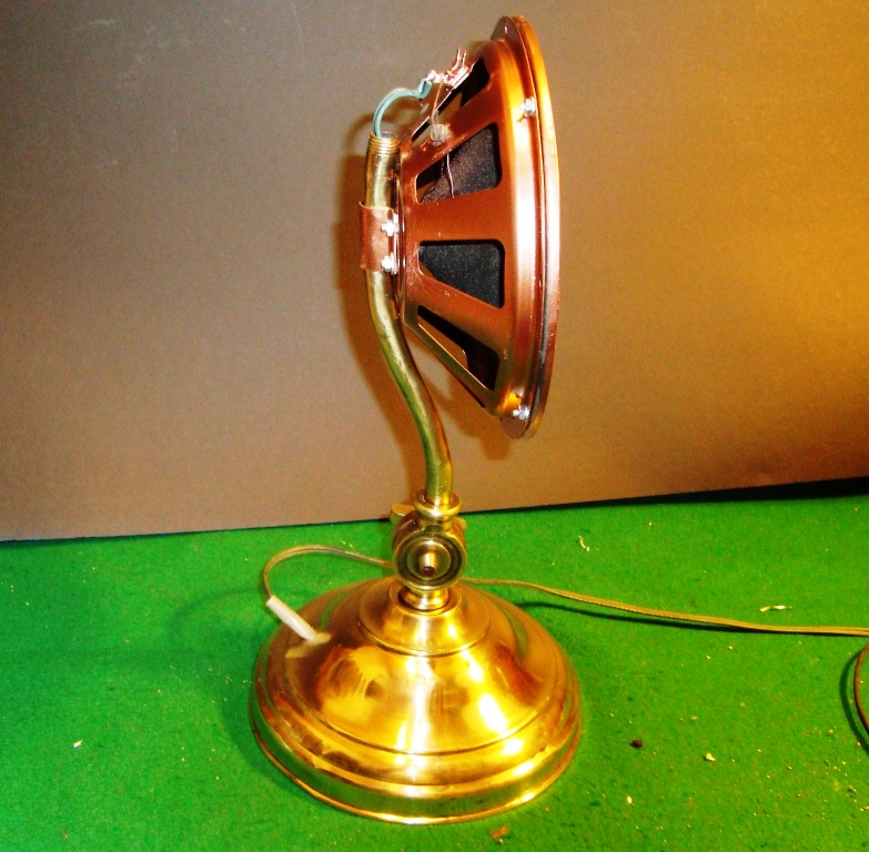

Üdv mindenkinek. Kész lettem a 2+1-es hangszórójával is. Egy régi kimustrált banklámpa alját fényesítettem ki, ráment vagy 2 óra, és arra szereltem lefestés után, egy Tesla belsőmágneses hangszórót. Valaha a GZC-NZC lemezjátszók hangszórója volt, onnan bontottam. A többi a képeken.

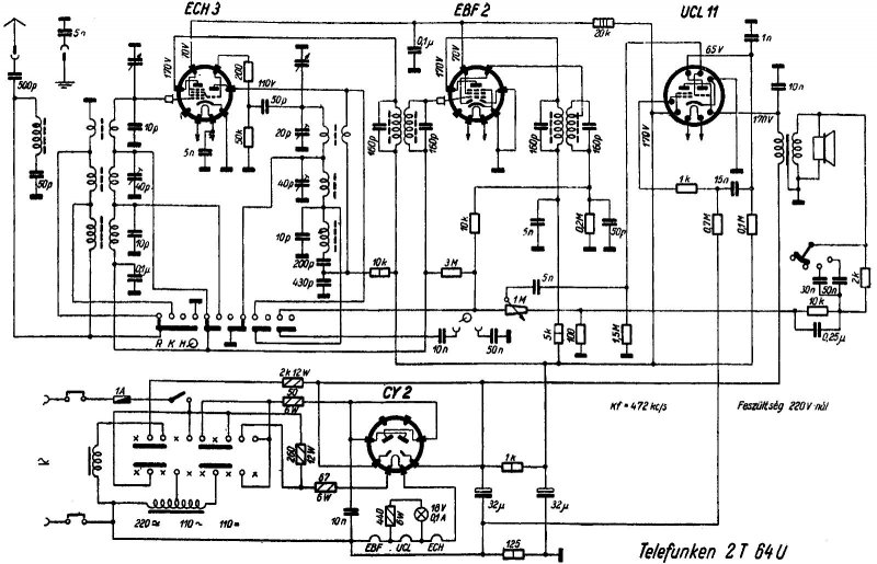

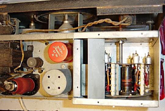

TELEFUNKEN 2T64U gyártották 1942-1944 között, papírbakelit (Pertinax) sasszira. Elég vegyes csövekkel : 0.2, 0.1, volt fűtésű és és eltérő foglalatú csövekkel, emiatt kissé bonyolult fűtőkörrel. Törött dobozzal, 2 csőhiánnyal, skálaüveg nélkül eléggé romosan, piszkosan került hozzám. A doboz ragasztása, csiszolása nem okozott nagy gondot. A tekercseket sem rágták meg az egerek. Egy pár hangszóróhoz és kimenőtrafóhoz menő töredezett vezetéket is kicseréltem. Általános tisztogatás után a csövek pótlása következett. ECH3 és EBF2 is volt még eredeti dobozában, új példányok. Szakadt fűtőköri huzalellenállások pótlása után a szakadt 700 kohm és zárlatos15 nF cseréje után a végcső munkapontja is beállt és antenna nélkül megszólalt. A skálaüveg ideiglenesen az üvegre ragasztott, számítógéppel szerkesztett papír amit később öntapadó fóliára akarok nyomtatni. Ennek cseréje nem probléma mert kidobozolás nélkül elölről oldható meg a vékony TELEFUNKEN feliratú aranyozott díszléc eltávolításával.

Szép, gondos munka, érdemes volt összehozni, gratulálok. A középen látható KF úgy néz ki, mint a nagy Orion, vajon eredeti, vagy már cserélték valaha? A fóliás skálaüvegről majd írjál, mert az nagyon érdekel. Az egész készülékben a csőkiosztás az érdekes, mármint, hogy ilyen korán már alkalmazták, mert sok kerülő után, végül is ezekkel,a csövekkel, csak akkor már a korszerűbb novál változatban (ECH81, EBF89, ECL86, ) fejezték be a csöves rádió gyártást, a 70-es évek elején. A kapcsolás sem sokat változott, a fűtést leszámítva akár be is lehetne helyettesíteni, vagy újraépíteni a 80-as sorozattal, legfeljebb a végfok munkapontján kellene igazítani. Pedig a két időpont között eltelt vagy 30-év meg egy világháború. Üdv
