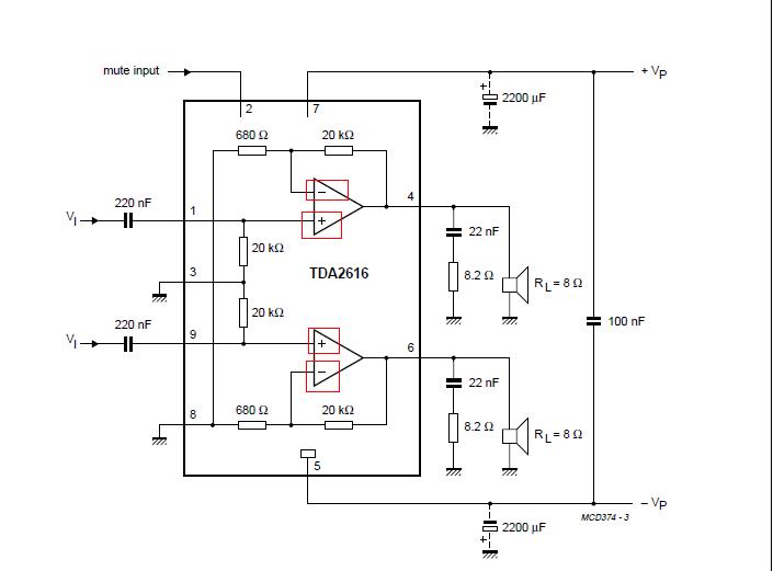

(#) janikukac hozzászólása Feb 10, 2012 /
Helóka!
Bővebben: Link Ezen a 8. oldalon található kapcsolásnál miért van az 5. lábra kötött elkó fordított polárral kötve, illetve ugye jól értelmezem, hogy a 3. láb a föld, és a -VP a -, a +VP a + a 8. oldalon található kapcsolásnál a háromszögbe rajzolva. Nameg, hogyan is megy ennek a táplálása? Utána érdeklődtem, azt mondták, hogy a tápom ameleyen az írja, hogy 10-0-10V, az jó ide. Hogyan kössek akkor, és mit, hogy jól kapja a feszt?
(#) blackdog válasza janikukac hozzászólására (») Feb 10, 2012 /
Nincs az fordítva kötve. Nézd meg a rajzot. Az az elkó -Vp tehát negatív tápon van.
(#) janikukac válasza blackdog hozzászólására (») Feb 10, 2012 /

(#) janikukac válasza janikukac hozzászólására (») Feb 10, 2012 /
A pirossal bekarikázott jelek hányas lábra utalnak???
(#) qvasz2 válasza janikukac hozzászólására (») Feb 10, 2012 /
Az az IC belseje. A vastag téglalap, ahol számozva is van, na azok a kivezetések.
(#) janikukac válasza qvasz2 hozzászólására (») Feb 10, 2012 /
Akkor nem értem, hogy ott ahol a 4-es lábról a 20k ellenállás le van csatolva a "-"ra akkor hányas lábra csatoljam. Illetve arra következtetek, hogy akkor a 8-asra, amit a földre kell húzzak. Nem? A "+" pedig a 9es. Illetve ha még ezt is jól értelmezem, akkor pedig az 1es illetve a 9esre kell rakjak egy 20k-t, amelyeknek a közepét a 3as lábra kell kössem, amit szintén földellnem is kell. Ugye?
Illetve azt szeretném kérdezni, hogy itt akkor a trafómat úgy kell majd kötni, hogy lesz egy +10V-om, egy 0(test(föld)) illetve egy -10V-om. A +10V megy majd a 7es, a -10V az 5ös, a 0 pedig a 3. lábra, ugye?
Köszi mindent, üdv !

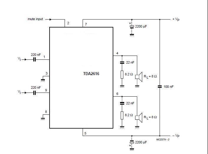

(#) golem válasza janikukac hozzászólására (») Feb 10, 2012 /
Az ic-t igy kel bekötni a belsejével nem kel foglalkozni.
