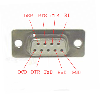

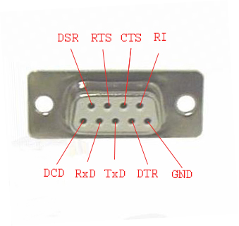

(#) Taki33 válasza valve hozzászólására (») Aug 24, 2007 /
Szerintem a lehetséges okok:
1. Rossz COM port van kiválasztva.
2. Helytelenül van bekötve az RS-232 csatlakozóba a RxD és TxD, vagy szakadt a vezeték.
3. Fordítva van rákötve a MAX 232-re a RxT és TxD.
4. Túl hosszú vezetéket használsz az összekötéshez.

(#) valve válasza Taki33 hozzászólására (») Aug 24, 2007 /
1. A ComPort jol van kivalasztva..
2. 3. Ezt meg1x leellenorzom (egy par perc mulva)
4. Nem hasznalok vezeteket, sem PIC egetohoz sem az aramkorokhoz.. (lasd a kepeket a forum elejen..)
Koszi a segitseget, mindjart atnezem a DB9 -et..
Most csekkoltam le a ket aramkort es a ket rajzot amit kuldtel.. Valami nincs rendben a rajzaiddal. A kapcsolasi rajzokon a 2 es lab a RxD es a 4 es lab a DTR..
Neked az egyik rajzod jo (amire azt`irtad h rossz..)
Es a masik rajz rossz (amire azt`irtad h jo..)
Valami kavarodas van itten.. nezd meg ujjra..
Koszi..

(#) Taki33 válasza valve hozzászólására (») Aug 24, 2007 / 4
Na akkor meg is van a hiba! Amit másodszorra felraktam az a jó bekötés nyugodtan kösd át úgy, hogy a RxD a GND mellet legyen!

Atkotom, rem a PC -m -nek baja nemlecc.. Es ha mukodik te vagy az en emberem! (de azert nezd at te is a ket rajzot '*.pdf' hogy mindket rajzon elbaltazta volna a szerzo?..) kivancsi vaok, elore is KOSSZ minden segitseged!
(#) Taki33 válasza valve hozzászólására (») Aug 25, 2007 /
Na utánanéztem igazad van én kevertem össze!
Ami a kapcsolási rajzon van az a jó!
