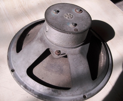

Bocsi, ha hülyét kérdezek, de azt szeretném megtudni, hogy egy adott hangszóró ujra tekercselésekor növelhetö-é a tejesitménye? Ugyanis van egy régi 2,5W-os 200 mm-es jó állapotú hangszóróm amit szeretnék kb 10 w-ra módolni. Válaszokat előre is köszi.
Figyu. 2,5w hangszóróból van egy pár ezer fajta szóval legalább képet tehettél volna róla.
köszi!!
