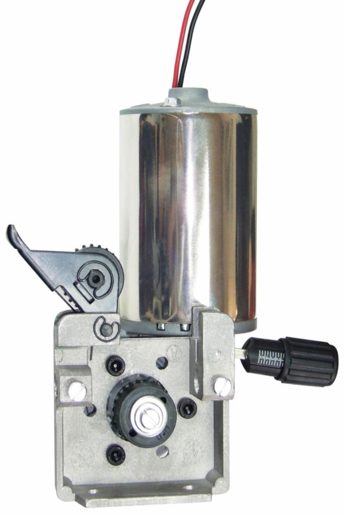

Már írtam ide, sokat bíbelődtem a porbeles hegesztőmmel (Einhell). Ahogy olvasgatom a fórumot, másoknak is meggyűlt már a baja azzal, hogy hegesztésnél szaggatva adagolja a motor a huzalt. Nekem is hasonló a problémám, olvastam, hogy külön trafó vagy egy bazi nagy kondi megoldaná a problémát. Méricskéltem, és arra jutottam, hogy a motor egyik lába a munkakábelre csatlakozik (egy relén keresztül, ha a relé kapcsol, a munkakábelre kapcsolja rá az egyik lábát a mocinak). A motor másik lába egy TIP35C tranzisztorra kapcsolódik, nagy valószínűséggel ez szabályozza a motorra jutó feszültséget egy potival. Legjobb megoldásnak egy 24V-os trafót gondoltam, hogy levegyem a hegesztőtrafóról a huzalelőtoló motort, de ehhez szerintem egy új kapcsolás kell. Maradt a kérdésem, hogy a + kondit hova tegyem be?
(#) Phile80 válasza yoman917 hozzászólására (») Dec 29, 2012 /
A "bazi nagy kondival" a fröcskölést lehet csökkenteni és a hegesztőfeszültségre kell kötni.
(#) yoman917 válasza Phile80 hozzászólására (») Dec 29, 2012 /
Ezek szerint nekem ígyis úgyis kell, mert fröcsköl is és szaggatva adagol. Előbbi hozzászólasomat javítanám, miszerint nem a munkakábelre, hanem a testkábelre csatlakozik a motor.
A kondenzátor nem biztos hogy javítani fog a helyzeten... A szaggatva adagolást (ahogy ezt itt már vagy ezerszer leírtuk) csak egy komolyabb tolómű beépítésével lehet megoldani.
(#) yoman917 válasza Phile80 hozzászólására (») Dec 29, 2012 1 /
Szerintem a tolóművel nem lehet nagy gond, mert elég kicsi tekercset használok (0,8 kg), és ha úgy van kedve a gépnek, akkor rendesen adagolja. Bár nemtudom, mekkorának kell lennie, de a motor ami rajta van az 24V 0.4 A 1Nm. Egyébként kisgépszerelőtől vettem anno, aztmondta, hogy poticserén volt nála, de belenézve, szerintem nem csináltak rajta semmit.
Nem akarom magam ismételni, december 8-án leírtam hogy miért nem jó a kis huzaldob, keress vissza...
Egy valamire való co hegesztő tolójának a nyomatéka 4szer akkora, amit mondassz. Ne csodálkozz ha nem folyamatos a huzaltovábbítás. Egy ilyen kis motort már az is megfog, ha a munkakábelnek kicsit nagyobb a törése.
(#) Phile80 hozzászólása Dec 29, 2012 /
Wire feeder 1
Wire feeder 2
Jól látható a két tolón lévő motorok közötti méretbeli különbség.
Ezek szerint elképzelhető, hogy úgy adták ki a gépet a gyárból, hogy zsír új állapotban is szaggatott a motor?
Illetve azt elfelejtettem írni, hogy üresjáratban a motor szépen tolja a huzalt, csak hegesztésnél rángatózik.
A motor nem szaggat, csak elő lehet idézni olyan helyzetet, hogy nem tudja egyenletesen tolni a huzalt, mert kicsi a nyomatéka.
A hegesztés beterheli a trafót és lecsökken a szekunder feszültsége. Mivel erre van kötve a tolómotorod, ezért hatással van rá.
Manapság mindent el lehet adni ami egy dobozban van. Akármit rá lehet írni a dobozra. Az emberek megveszik, csak olcsó legyen. Az eszükbe sem jut hogy: Miért olcsó? Mit spóroltak ki belőle?
