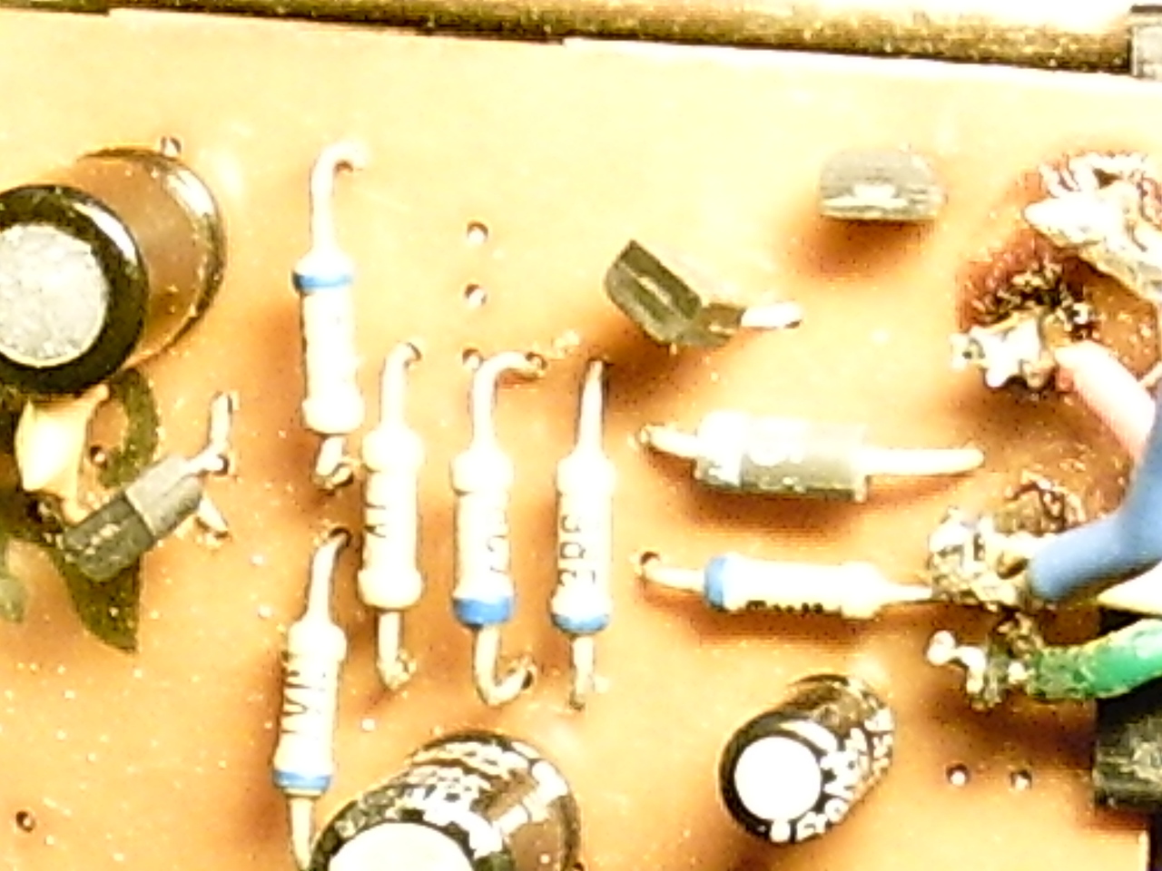

(#) csuszo_zalan válasza kadarist hozzászólására (») Júl 3, 2013 /
Az IC mintha csak kormos lenne, a kondenzátor viszont tényleg kidobható.
Az elszállt alkatrész helyén L1 és CX1 van. Az utóbbi mellett 250VAC szöveg is olvasható. Az kondenzátor lehetett.
Kipróbáltam, a kamera működik.
(#) pjg válasza csuszo_zalan hozzászólására (») Júl 3, 2013 /
Az akkor egy zavarszűrő induktivitás volt. Jó nagy zárlat volt. Még a nyák egy darabja is elpárolgott.

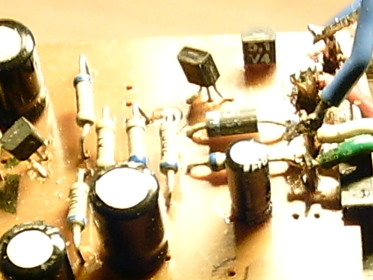

(#) Savanya977 hozzászólása Júl 3, 2013 /
Sziasztok. Egy alkatrész beazonosításában kérném segítségetek. A jobb felső sarokban lévő 5.1 V4 jelzésű. Mi ez és honnan tudom meg, hogy jó?
(#) gkari válasza Savanya977 hozzászólására (») Júl 3, 2013 /
Szerintem az egy 5,1 V-os kistelj. Zener-dióda.
Köszi szépen. És hogy álapítom meg, hogy jó-e?
(#) proli007 válasza Savanya977 hozzászólására (») Júl 3, 2013 /
Hello! Pld. egy 1kohm-onkeresztül ráadsz 12V feszültséget (katód a plusz), és mérsz a diódán. Ha fordítva adtad rá a feszt, akkor 6..700mV-it, ha jól akkor 5,1V körülit mérsz, ha hibátlan. üdv!

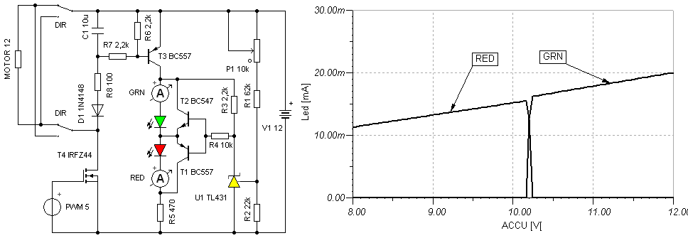

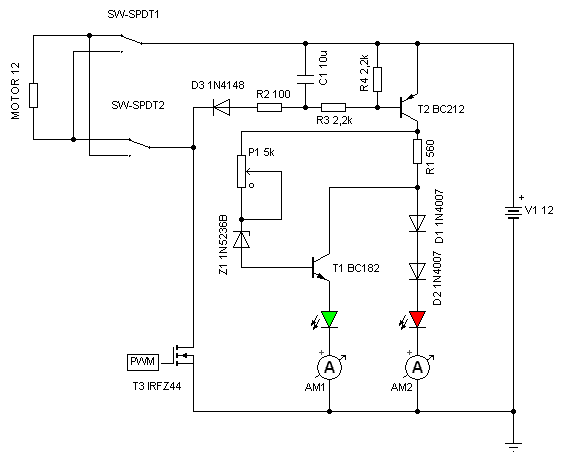

(#) dudzsi válasza proli007 hozzászólására (») Júl 4, 2013 /
Szia proli007!
Nem segítettél nekem a rajzon szereplő áramkörbe. Azt írtad hogy ha a fényerö nagyon változik akkor egy ellenállás, kondit és egy diodát kell berakni a tranzisztor bázisához. Milyen értéküekre lenne szükségem? Elöre is köszönöm a segitséget.
(#) proli007 válasza dudzsi hozzászólására (») Júl 4, 2013 /
Hello! Azért szükséges, mert a PWM kapcsolgatja a figyelőt ezt kell "egyenirányítani" és szűri. üdv!
A hozzászólás módosítva: Júl 4, 2013
Köszönöm a válaszodat. Még egy kérdésem lenne. Megyirre megbizható szerinted ez a kapcsolás. Gondolok itt a zener-re, ami hőre érzékeny. Esetleg nem tudsz egy kapcsolást akár ic-vel ami egyszerü és kicsi. Találtam egyet a MAX8211 ami ilyen re is jó, csak aza baj hogy drága.
Hello! Érdekes a gondolkodásod. "Hozol" egy kapcsolást, ami szerinted jó, majd több lépcsőben kimunkáljuk, majd elkezded, hogy ez mégsem jó? Mennyire megbízható..
Az elvárásokat az elején érdemes meghatározni, nem e végén..
De itt egy precízebb megoldás. üdv!
