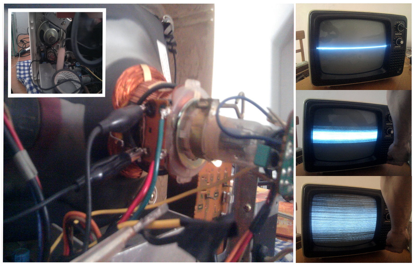

(#) Pujc hozzászólása Máj 2, 2013 /
TV- oszcilloszkóp illetve inkább csak jelvizsgáló engem is érdekel. Van egy Vienna satr 540 fekete fehér TV amin kísérletezek. Mindkét eltérítő tekercset kipróbáltam (első képen) függőleges eltérítőbe ment a jel, (második képen) a vízszintes eltérítőbe küldtem a jelet. Méghozzá a TV saját hangszórójának "zaját". Aminek az erősségét a bekapcsoló potméterrel tudtam is szabályozni.(hangerő szabályzó) Eddig rendben is van. De,ha külső jelet kötöttem a tekercsre még 25W-os gitár erősítőn keresztül maximumon is csak igen minimális kis jelet lehetett látni.(harmadik kép) (gitár , mp3 lejátszó , mikrofon, minden volt már beviteli ezköz)
Azt tudom,ha a bemenő jelet valahogy rá tudnám kötni a TV erősítőjére ahol a hangszóró van akkor már sokkal nagyobb kitérések mutatkoznának, vagy lehet a nyákon lehetne variálni a potikkal. Sajnos ennyire nem értek hozzá. Lehet egy jel erősítőt kell építeni külön, ezért szeretnék itt segítséget kérni. A TV-ről sajnos áramköri leírást nem találtam. Láttam a triggerelés is kivitelezhető, amúgy csak futkározó hullámokat látnék.
(#) Medve válasza Pujc hozzászólására (») Máj 2, 2013 / 1
Szia, lehet, hogy a gitárerősítő kimenete nem illeszkedett a tekercshez, én egy TDA2030-cal faltól falig ki tudtam vezérelni egy 100cm-es orosz csövet (VL100) Tanulságos a dolog, amint látod, mert a TV hangvégfoka szerintem nem lehet több 5W-nál, mégis nagyobb amplitúdót produkált, mint a 25W-os. Bizonyára a terhelés impedanciája az oka.

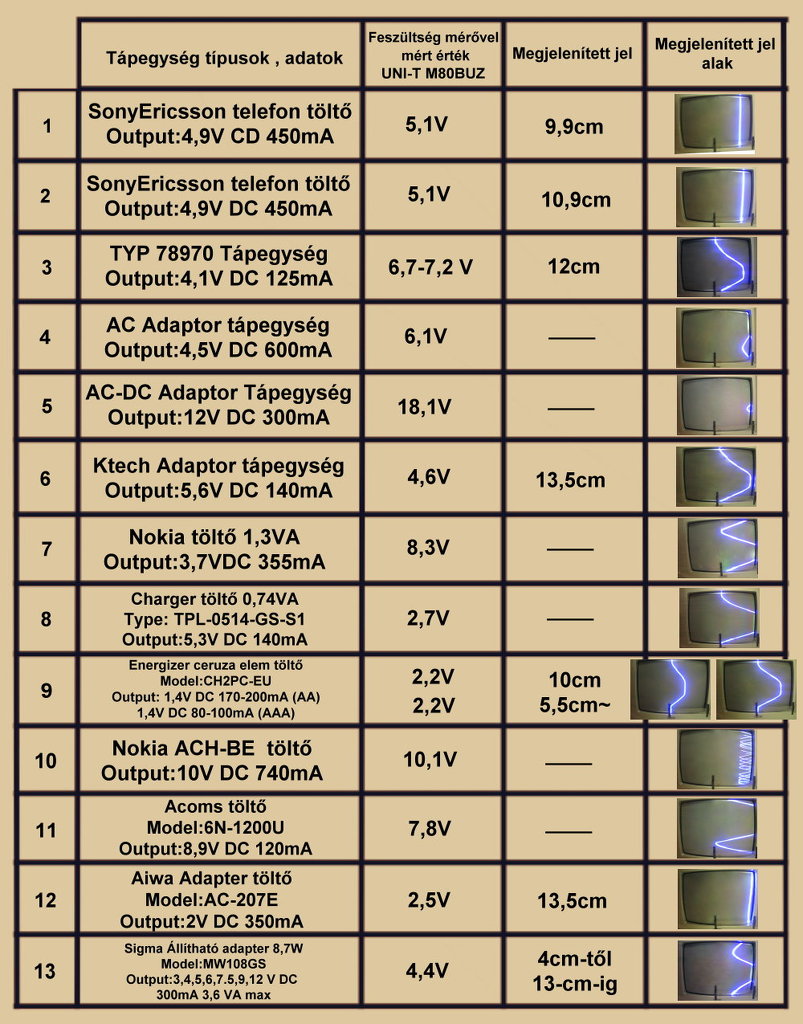

(#) Pujc válasza Pujc hozzászólására (») Máj 5, 2013 /
Egy másik TV-vel úgy tűnik sokkal jobb eredményeket érek el, valahogy érzékenyebb .Készítettem egy táblázatot pár méréssel.
(#) Medve válasza Pujc hozzászólására (») Máj 5, 2013 / 1
Csak úgy eszembe jutott: (profi a táblázatod amúgy, szinte mérési jegyzőkönyv!) , hogy a gépedet később felhasználhatod egy digitális szkóp megjelenítő egységeként. Úgy, hogy a gyors mintavétel megtölt ugye a jelalak adataival egy memóriát, és utána azt lassan kiolvasva, lassú DA-val analóg jellé alakítva egy ilyen monitoron már megjeleníthető. Az X-tengely a cimléptető számláló kimenete lehet, analóg, fűrészjellé alakítva. Persze, ha kisebb a PC-d, mint a TV, akkor inkább azzal célszerű.
