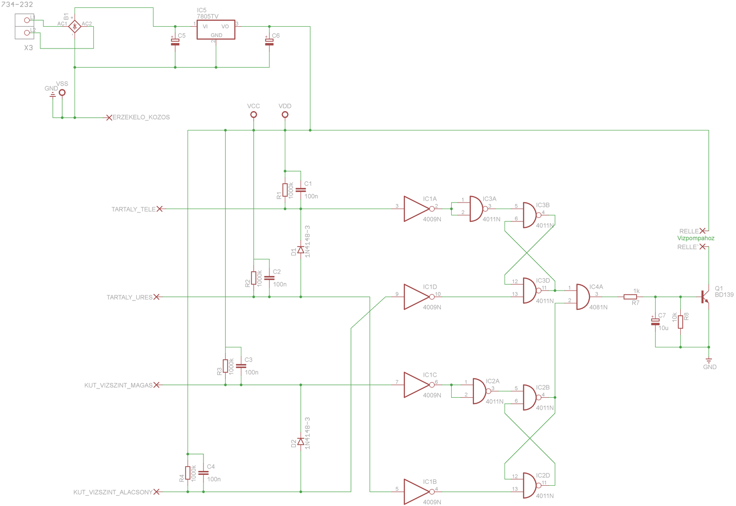

Rajzoltam (csatolas) egy kis logokai aramkort vizpumpa meghajtasara (csepegteto ontozes tartalybol). A szimulator szerint a logikai felepites valoszinu hogy jo lessz, csak a tenyleges gyakorlatba ultetestol felek.
A szerko egy vizpumpat kellene kapcsolgasson, ami a kutbol kipumpalna majd a vizet egy tartalyba.
Tehat, vetnetek ra egy pillantast hogy "eletkepes" lenne-e a valosagba amit rajzoltam, normal vizbemartott erzekelokkel, vagy nem. Esetleg, a 4009-es elhagyhato es akkor az "ERZEKELO_KOZOS" a pozitiv agra lenne kotve, az ellenallasok meg a 100-as kondi a negativra.
Koszonom.

(#) proli007 válasza andyka hozzászólására (») Márc 18, 2014 /
Hello!Nekem nagyon gyanús, ez a logika.
- Mivel a tranyó előtt egy ÉS kapu van, a szivattyú, csak akkor működik, ha a 4081 mind két bemenete magas.
- De a felső RS tárat, a kút vízszint alacsony jelzése billenti be? Akkor mehetne a szivattyú? (Leállni meg akkor állna le, ha a tartály szint magas. Ez lehet.)
- Az alsó RS tár meg akkor billen be engedélyezve a szivattyú működését, ha a kút vízszint magas és akkor tiltja le a szivattyút, ha tartály szintje alacsony?
Szerinted ez jól van így? Nincs itt valami összekeverve?
A diódák, mit tesznek a két bement között? Ha a tartály tele, akkor az lehúzza az üres jelzést? De akkor az üres szintje már rég alacsony? Nem?

A gyakorlatban a "RELLE" (ami magyarul relé) tekercsével egy záróirányú diódát érdemes tenni, (a tranzisztort megvédendő), ami a keletkező induktív feszültséglökést rövidre zárja.

(#) andyka válasza nedudgi hozzászólására (») Márc 18, 2014 1 /
Kosz a megjegyzest, DE itt nem nyelvtan, esetleg irodalom oran vagyunk. A dioda az tenyleg erdemes. Kulomben a "záróirányú" -t kulon irjak, ha mar itt tartunk. Igy "záró irányú".

(#) andyka válasza proli007 hozzászólására (») Márc 18, 2014 /
A bementeket valoban osszekevertem (a TARTALY_URES -et a KUT_VIZSZINT_ALACSONY bemenettel).
A diodakat biztonsag kedveert rajzoltam be, ha esetleg valami szakadas lenne, kompenzalja egyik a masikat. Lenyegebe azok elhagyhatoak.
Na de a fo kerdes: eltekintve a logikatol, "eletkepes" lenne egy ilyen kapcsolas, esetleg valami szuro ellenallas vagy kondi nem szukseg ?
- Igazából van ott már szűrő a 100nF személyében. De kapkodni nem fog, mert az RS tároló azt megakadályozza. A 100nF-okat a GND felé érdemes tenni, hogy bekapcsoláskor inkább tiltás legyen.
- Az inverter felesleges. A 4011 helyett 4093-at használjál, az hiszterézises. Ebből két tok kell. Négy kapuból, meg vannak az RS tárolók, két kapuból az inverter az "üres" elé és két kapuból az ÉS kapu.
- Reléhez célszerűbb 12V-ost és a stabi előtti szűretlen egyenfeszültséget használni. A stabi felé az egyenirányító hídról egy diódával menni. Ekkor csak az IC-k tápját kel stabilizálni. Kisebb puffer, nincs rángatás.
- A szonda feszültsége jobb ha pozitív, akkor inkább elhordja, mint rárakódik a valami.

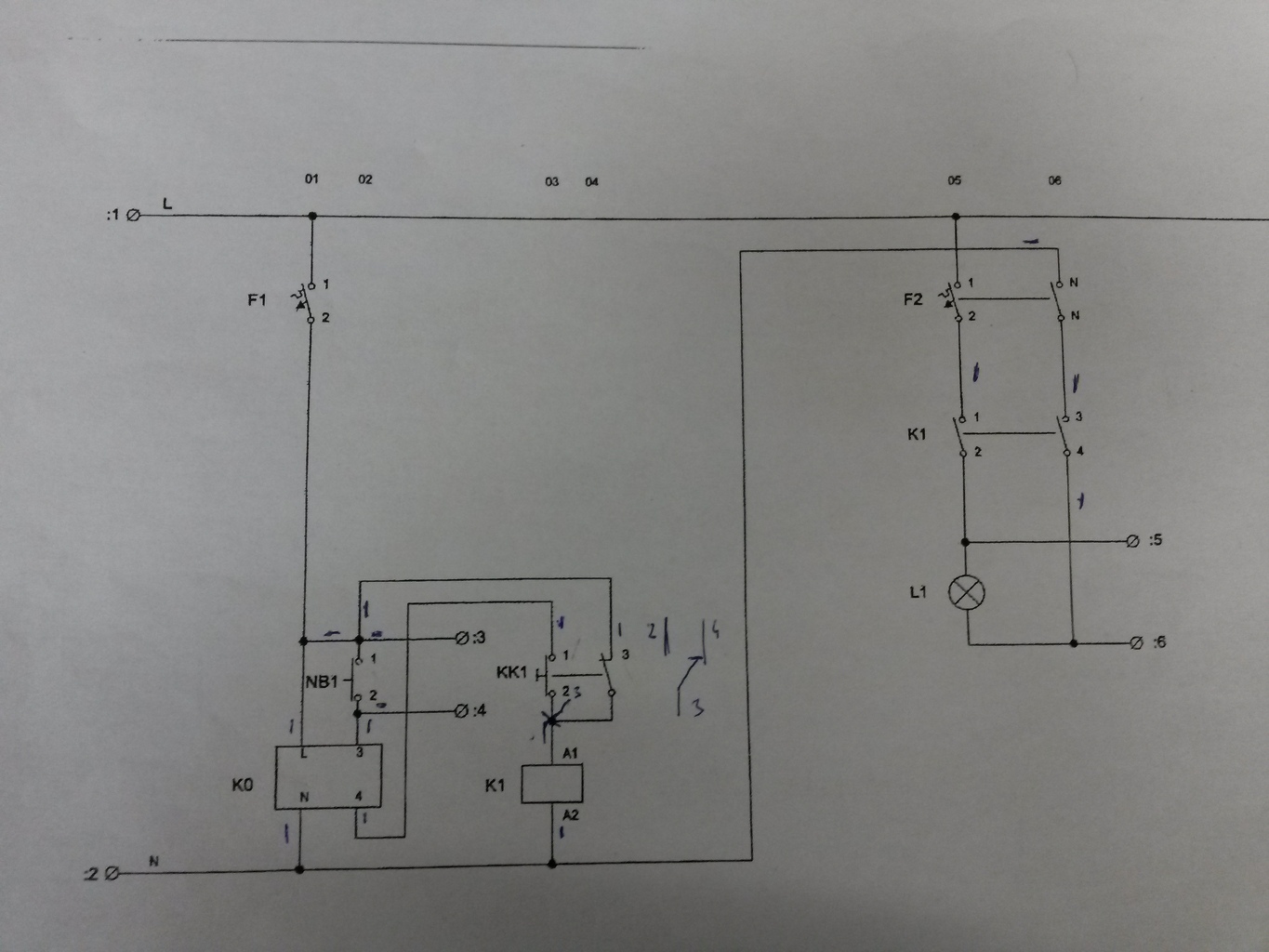

Sziasztok,segítene nekem is valaki ebben a rajzban,elmondanátok,hogy ez mi is ez,meg mik kellenek ennek a rajznak gyakorlatban való kivitelezéséhez,köszi
(#) BEMcorp válasza hadnagys hozzászólására (») Márc 19, 2014 /
K1 (relé), L1izzó), F1-F2(biztosíték) még tiszta, de K0 -val nem tudok mit kezdeni.
De amúgy, ha nem tudod mire való, miért akarod megépíteni?
(#) kadarist válasza hadnagys hozzászólására (») Márc 19, 2014 /
A K0 alkatrész mit takar? Időkapcsoló talán?

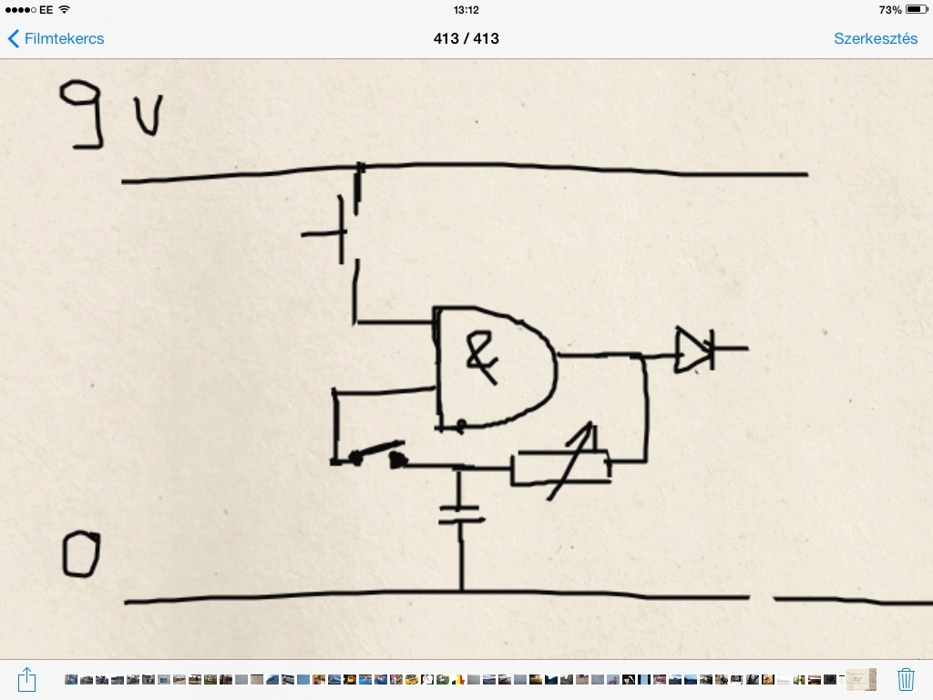

(#) Becsey hozzászólása Márc 19, 2014 /
Szevasztok!
Azt szeretném tudni,hogy egy AND kapu visszacsatolással használható öntartó áramkörként?
Esetleg van valami amit nem jól látok?
Lerajzoltam,hogy képzeltem el.
