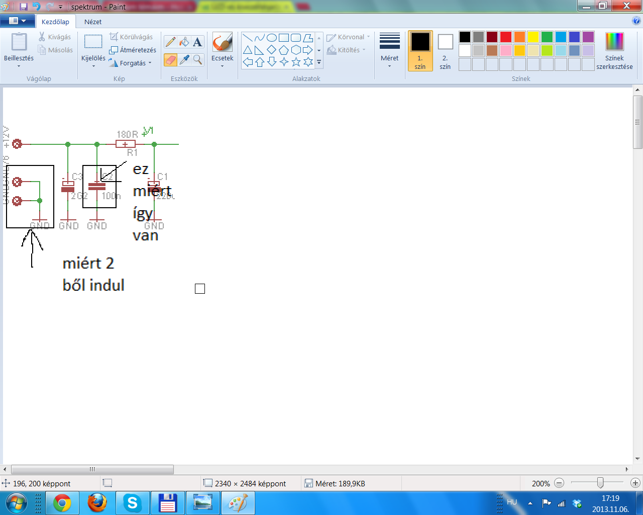

Bővebben: Link ennek a kapcsolásárol valaki tudna dobni egy olyan kapcsolást ami nem eagle NYÁK tervezőben van hanem az is jó ha print screen-al leszedi és paintban

Valószínűleg az áramkörben felhasznált IC-k táplábaihoz vezetnek. Így átláthatóbb a kapcsolás 'fontosabb' része.
köszi! és mi a GND? és hova kell kötni a sok +-t mert csak az van a kapcsoláson?
A hozzászólás módosítva: Nov 6, 2013
Hello! Amit megtaláltál, az a 40-Led-es kijelző amelyet 10db. LM324 hajt meg. ennek tápfeszültség lábainak bekötését látod a rajzon. (Pontosabban a rajz részletét. Mert a kérdésed olyan, mintha a kulcslyukon néznénk be a szobába, és azt kérdeznéd, hogy ki van-e már takarítva bent..)
A GND=Ground és itt a 12V-os tápfeszültség negatív pontjával azonos potenciálú. Áramkörök "hideg potenciálját" jelölik vele. Vagy is azt a pontot, amit alappotenciál pontnak vagy viszonyítási pontnak fogunk fel. Ehhez képest mérünk. Ez általában a tápfeszültség valamely pontjával megegyező és ókor földelve is van. üdv!

Valószínűleg azért van két csatakozó (ha arra gondolsz) mert a GND vezetéken nagy áramok folynak, biztosnak kell lenni a kötésének.
A kondinál nem tudom mire gondolsz, talán a kis vonalra a kondi elektróda felett? Mert az csak a feliratának a bázispont jelölése. Sajnos a Sas teleszemeteli a kapcsolási rajzot, amit utólag elmozdítani sem lehet. (De én nem értek hozzá, így nem is szeretem használni.) Ne az egész képernyőt küld át, és rajta egy légypiszkot! Használj valami képszerkesztőt, amivel kivágható a lényeg.. (Lehet ennek is van) üdv!
