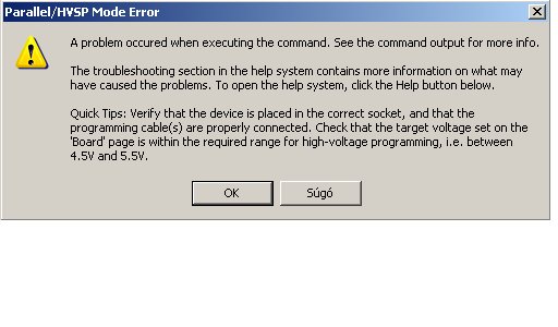

(#) TobJoz hozzászólása Nov 30, 2013 /
Segítségeteket szeretném kérni mert nem jövök rá mi lehet az oka. Segítséget előre is köszönöm.
Bocsi a kép lemaradt.
(#) zombee válasza TobJoz hozzászólására (») Nov 30, 2013 /
A "Main" fülön állítsd át a "PP/HVSP Mode" részt "ISP Mode"-ra és menni fog.
