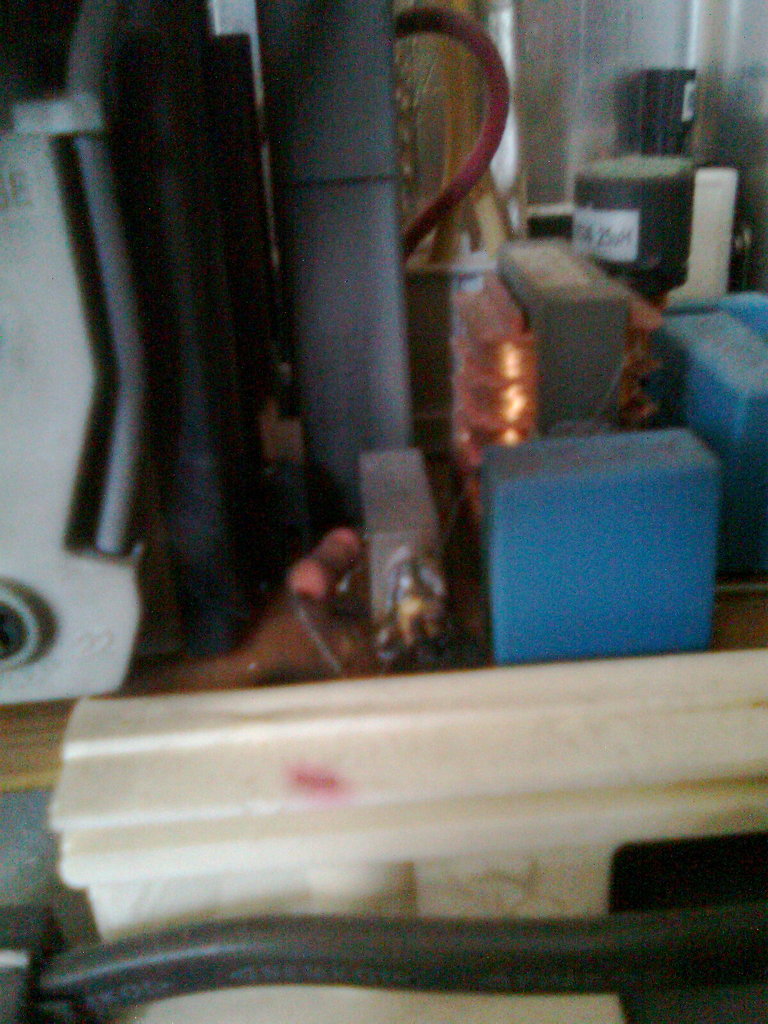

(#) TakiG hozzászólása Márc 23, 2014 /
Egy kis segítséget szeretnék kérni. Ma reggel az Orion TV-m elkezdett zizegni, közben a kép is vízszintesen becsíkozódott, és pár másodperc után kikapcsolt és füstölt. Leszedtem a burkolatot és a sorkimenő mellett egy talán kondenzátoron találtam égést. Csatolok róla képet is, de sajnos csak telefonos. Gondolom nem ok nélkül égett el, mi lehet még a gond vele?
