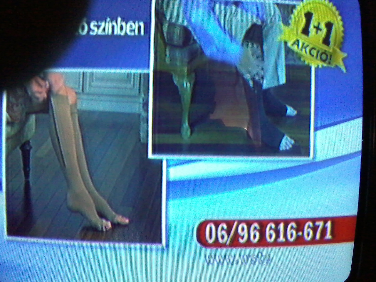

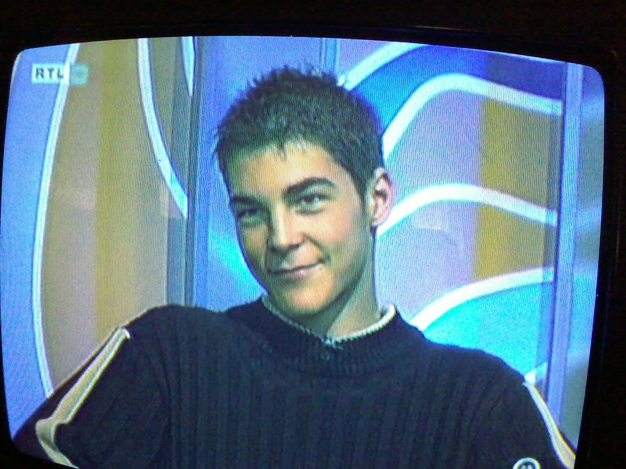

Samsung CK-5020-Z Tv olyan hibajelenséggel került hozzám, hogy a menüben minden lehetséges funkció (fényerő stb) minden maxra van állítva, és mégis kicsit sötétes a kép. Próbáltam a sortrafonál állítani a 2 potin, nem sok sikerrel, ha még fényesebbre állítom láthatóvá válnak a csíkok.
Csatolok egy képet, amin az is "látszódik" mintha kicsit sok lenne a zöld szín. Továbbá feltünt, hogy hidegen indítva elég lassan jön meg a kép nem tudom ez mennyire releváns.
Merre próbáljam keresni a hibát?
A hozzászólás módosítva: Nov 25, 2014
(#) patexati válasza Mircsof hozzászólására (») Nov 25, 2014 /
Ezeknek a fajtáknak sajnos a képcsövei borzasztóan rosszak. Sejtelmem szerint ez állhat a hiba mögött.Ha van másik csöved próbáld meg azzal mit csinál.Meg is szokták fűteni ,de szerintem annak semmi értelme.

(#) kadarist válasza Mircsof hozzászólására (») Nov 25, 2014 /
Hidald át a fűtés áramkörének soros áramkorlátozó ellenállásait.

(#) Mircsof válasza kadarist hozzászólására (») Nov 25, 2014 /
Gondolom ők lennének azok?!
Méregettem és a cső végén az RK, BK, GK Jelöléseken (a 3 ellenállás vége a cső felé) és a GND között 121V mérhető! Itt nem 200 kellene legyen?
Nem azokról van szó! A fűtés ellenállását keresd meg (R617).
Tudnál valami támpontot adni (pozíciórajzolat vagy valami), mert mióta írtad azóta keresem de nincs meg!
A sárga csatlakozó mellet az álló szürke ellenállás, a nyákba forrasztva.
Én csak egy sárga csatlakozót látok itt, az is az előbb feltöltött képen van. Mellette egy szürke ellenállás, de az nem R617 hanem R517. Gondolom az lesz az csak a rosz minőségű kép miatt hatosnak láttad.
Jó, legyen 5. A rossz minőségű kapcsolásirajz-kép miat lehetett.
Így kicsivel jobb!
Nagyjából sikerült beálitani elfogadhatóra a képet. Köszönöm a segítséget.
