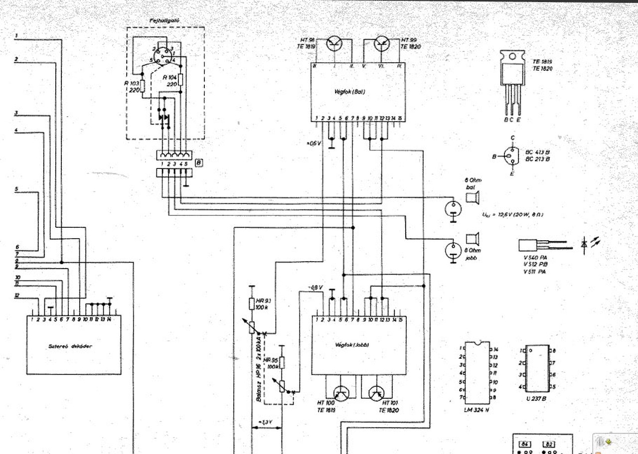

Segítséget szeretnék kérni.
Szeretnék venni egy videoton ra6363-ast, találtam egyet a közelemben, viszont van egy olyan hibája, hogy néha szól néha nem. A fejhallgató kimenetébe félig bedugva a csatlakozót, megy rendesen minden.
Olcsón hozzájutnék, műszaki beállítottságú vagyok. Tanulásra fogékony, érdemes lenne belevágnom?
(#) gyuszo válasza erikkk hozzászólására (») Ápr 19, 2015 /
Ha csak ennyi a hibája, könnyen javítható, vagy a fejhallgató kimenet megszüntethető, ha nincs rá szükség.
(#) erikkk válasza gyuszo hozzászólására (») Ápr 19, 2015 /
Köszönöm, akkor lecsapok rá úgyis régóta szemezgetek már egy hazai erősítővel
(#) erikkk válasza erikkk hozzászólására (») Ápr 19, 2015 /
Bocs a dupláért, de az előbb elfelejtettem megkérdezni, hogy tudom a legegyszerűbben kikötni az aljazatot? Használni úgysem fogom soha, ezért inkább kikötném az a biztos.
(#) gyuszo válasza erikkk hozzászólására (») Ápr 20, 2015 /
Az alaplapról kihúzod a fejhallgató csatlakozást ( a rajzon 8. számmal van jelölve ) és az 1-4 , valamint a 2-3 kivezetést átkötöd.
