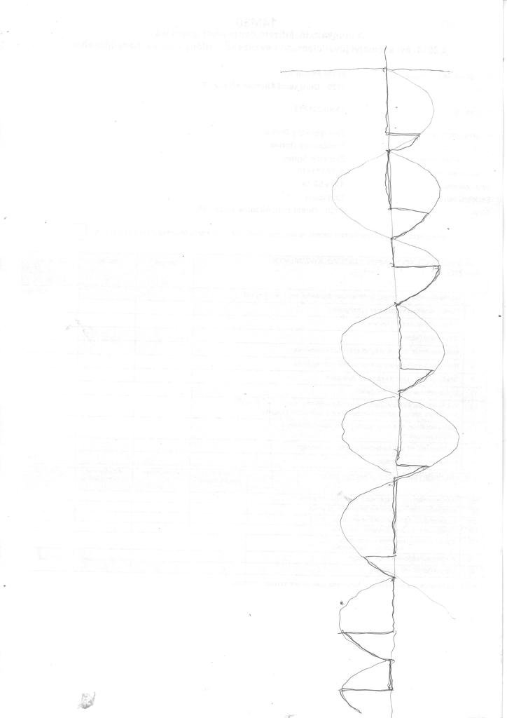

Közbe én is összeraktam és nálam is működik a kimeneten a frekvenciaharmadolás.
A felső a bemenet és vele számolva minden LOW azaz nullátmenet.
Minden harmadik nullátmenetnél gyújtja a triakot, reseteli a számlálót, majd a következő HIGH jelnél lekapcsolja azt (középső ábra).
És ha a gyújtás elé rakok késleltetést, akkor úgy létre lehet hozni a fázishasításos nyomatékállítást, ami a gyáriakon is van.
A kimeneten pedig a 3. ábra látható.
Most jön majd a nagy áramú része, átnéznéd az alkatrészeket, hogy jó e?

(#) Pubszon válasza tkovacs hozzászólására (») Márc 13, 2015 /
Rendben, köszönöm.
A nyomatékállítás természetesen szoftverből lesz, könnyebb is, meg egyszer beállítom és soha nem lesz módosítva.
Az előző hsz-emben lévő képet megnéznéd, hogy az rendben van? Úgy gondolom, hogy az jó, de azért nézd meg...
(#) tkovacs válasza Pubszon hozzászólására (») Márc 13, 2015 / 1
Tökéletes a jelalakokat ábrázoló rajzod.

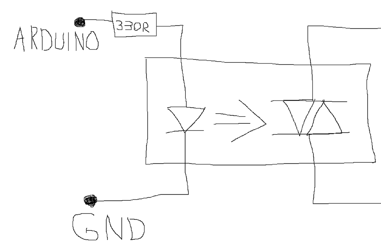

(#) Pubszon válasza tkovacs hozzászólására (») Márc 18, 2015 /
Még egy kérdés uram.
A vezérelt áramkörben, az arduino kimenet bekötése rendben van?
Nem az alábbi ábra alapján kellene bekötni?
Köszi.
(#) tkovacs válasza Pubszon hozzászólására (») Márc 19, 2015 /
Lehet így is, ilyenkor a gyújtó impulzushoz +5V-ot kell kiadni a porton.
Ahogyan én rajzoltam korábban ott pedig 0V-ot kellett kiadni , azt neveztem active low-nak, vagy nevezhetjük negatív logikának is. Megvan ennek az előnye, de ebben a hardver környezetben most nem számít.
A lényeg, hogy ha a fenti módon kötöd a portra az optót akkor a gyújtás idejére magasra állítod a portot a többi időben pedig alacsony szinten tartod.
(#) Pubszon válasza tkovacs hozzászólására (») Márc 19, 2015 /
Értem.
Az utóbbi megoldás jobb ebbe a helyzetbe, csak akkor megy ki az áram ha a kimeneten HIGH jel van, illetve ide lehet rakni egy ledet párhuzamosan az optoval és akkor láthatjuk működés közben.
Meg programozáskor is egyértelműbb, hogy ha HIGH akkor van áram, ha LOW akkor pedig nincs.
Köszi.
Az optoval párhozamosan ne rakjál ledet, mert az eltérő nyitófeszültségük miatt vagy az opto ledje vagy az ellenőrzésre szánt LED sötét marad!! Sorba köthetsz még egy ledet, ekkor a 330 ohmot csökkenteni kell.
Párhuzamosan egy darab 120Ohmos előtét-ellenállással 10mA lenne az áramfelvételük, úgy miért nem lenne jó?
Sorba kötéskor nem lenne nekik kevés az 5V feszültség?
Vagy párhuzamosan kötöm, de külön előtét-ellenállással.
A párhuzamos kapcsolás egy darab előtét ellenállással a már korábban vázolt ok miatt nem járható út. Mindkét led külön előtétellenállással működik, csak éppen arról nem ad információt, hogy az optotriak ledjén folyik e áram tehát működik e.
Ha sorba kötünk vele egy led-et akkor viszont ugyan az az áram folyik mindegyiken és biztosak lehetünk az optotriak működésében. Jól érzed, hogy két led meghajtására nem sok az 5V, de számoljunk egy kicsit. A MOC320 ledjén I=10mA-t folyatunk át a katalógus alapján ilyenkor max 1.5V feszültség esik rajta, ha sorba kapcsolunk vele egy normál fényerejű pl. zöld led-et azon pedig 2.1V fog esni. Az előtét ellenállás értéke tehát (5-2.1-1.5)/10mA=140Ohm, ehhez legközelebb eső szabványos érték a 150Ohm.
Ismét igazad van.
Ha nem világít a LED, akkor az opto LED-je sem fog.
Ez így lesz a jó.
És igen, normál kis zöld LED-et fogok alkalmazni.
