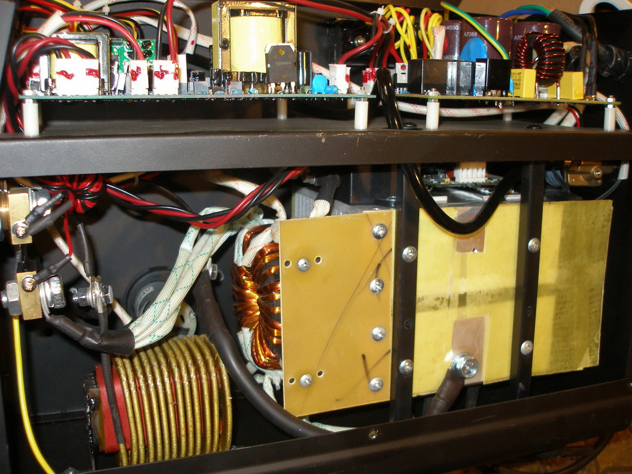

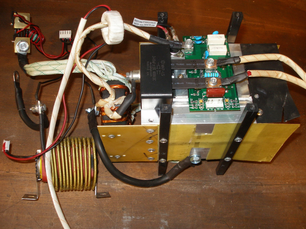

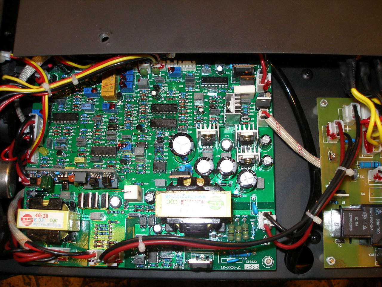

(#) Phile80 válasza Temela hozzászólására (») Feb 2, 2016 /
Többször is jeleztem, hogy bárkinek tudok küldeni egy kiválóan működő gyári mikrovezérlő nélküli 180A-es MIG-MMA hegesztőgép vezérlésének az adatait, amiből kiforrasztottam mind kb 350db alkatrészt hogy be tudjam normálisan szkennelni a két oldalát a nyáknak. A kb 600dpi felbontású képeket összehoztam Photoshoppal úgy, hogy ha váltasz a képek között akkor egyik oldalból áttűnik a másik oldalba. Szerintem két nap alatt vissza lehetne rajzolni. A segédtápot és a gép többi részét az impulzus trafótól visszarajzoltam. Megvan minden tekercselési adat trafóhoz, fojtóhoz. 30Mb körüli a zip mérete ezért ide nem tudom feltölteni.
10-nél többen jelentkeztek hatalmas lendülettel hogy majd visszarajzolják, de eddig senki nem jelezte hogy megcsinálta volna. Úgy érzem itt mindenki csak a kikapart gesztenyére vár, hogy minimális energiát kelljen belefektetni.
