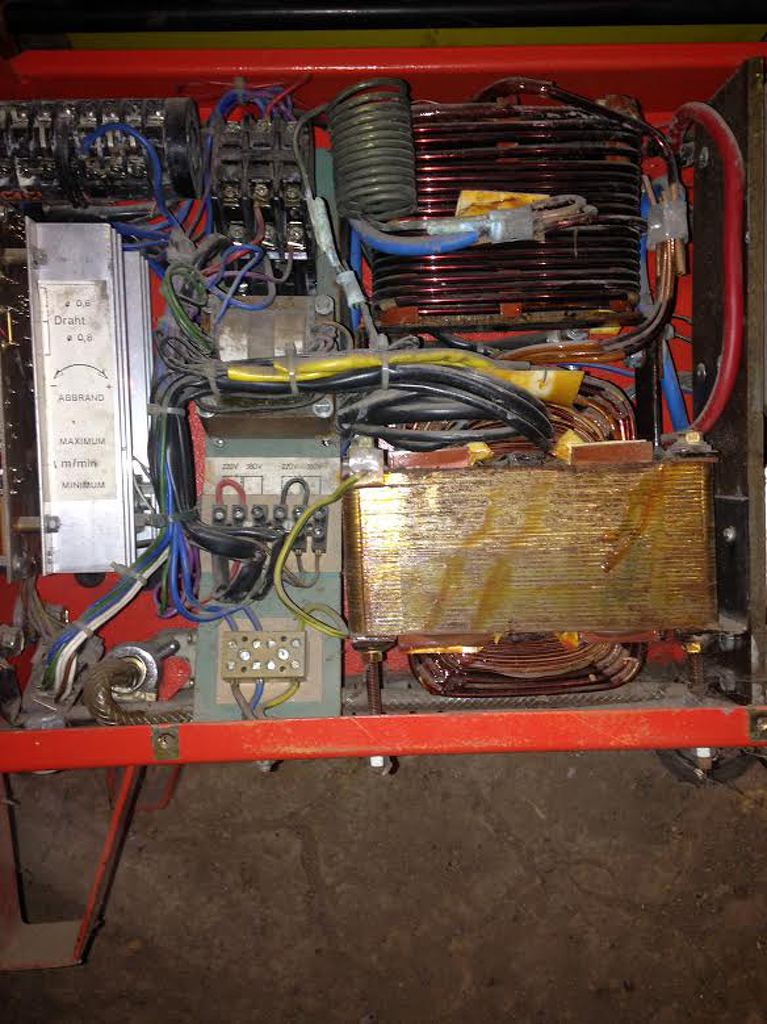

(#) ryky75 válasza maszek0005 hozzászólására (») Jan 31, 2016 /
Ma csináltam fotót, nem tudom menyire értékelhető.Ma beilletve ki kapcsoltam legalább 20-szor egyszer nem ütötte le az automatát
(#) erbe válasza ryky75 hozzászólására (») Jan 31, 2016 /
Érdekes. Jó összezsúfolták, akár én is építhettem volna. Eléggé korai lehet, a kivitel nem ipari tervezésre vall.
Fentieknek semmi köze ahhoz, hogy időnként leveri az automatát. Gyengébb automatákkal, magasabb hálózati feszültség esetén, a mágneskapcsoló bizonytalan érintkezése folytán,... előfordulhat. Esetleg cseréld ki a mágneskapcsolót! Előfordult már, hogy a szikrázástól a korom, fémfelgőzölődés átvezetett és néha durrant.

(#) kissadam válasza ryky75 hozzászólására (») Jan 31, 2016 /
Próbáld meg úgy bekapcsolni a gépet, hogy két darab 20-25 méteres hosszabbítót beiktatsz a gép elé. Lehetőleg ne te*co gazdaságosat. Akár 3 db ilyen hosszabbítót is használhatsz. ha annak a végén többször sikerül bekapcsolni akkor gyanítható a kismegszakító öregsége. Én egy 1900W-os bosch "flex"-el jártam így. A dugalj közel volt a kismegszakítóhoz (kb. 30éves C16 Bakony művek), öt indulásból háromszor leverte. Géphibára gyanakodtunk. Érdekes módon ha a 25 méteres hosszabbítóba volt bedugva akkor sosem verte le. Kicseréltem a kismegszakítót azután teljesen megszűnt a probléma. ha nálad is működik hosszabbítókon keresztül akkor, kismegszakító csere. Arra viszont figyelj, hogy a hosszabbítók legyenek letekerve, ne dobon legyenek!
Ettől függetlenül lehet a gépnek is hibája. Ha egyszer sikerül elindítani, érdemes lenne üresjárásban megmérni az áramfelvételt.

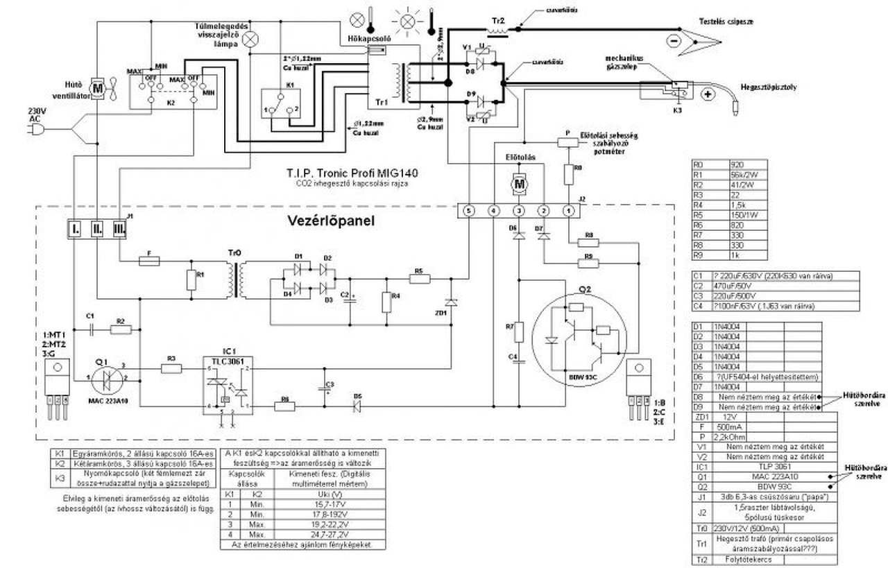

Kimértem a trafókat a T.I.P. tronic hegesztőmben.
Szerencsém volt, egyik sem zárlatos. Kimenetek meg szimmetrikusak, szóval nincs velük semmi baj. Az egyenirányítót egy haverom nagy áramerősséggel meg tudta vizsgálni egy gyárban, azzal sincs baj.
Szerintem az előző tulaj rosszul kötötte be őket. Nem rajzoltam fel a kapcsolási rajzát, de egyszerű. A primer oldalon a 4 legvastagabb vezeték a negyedik fokozat (Max-2), a legvékonyabbak az első fokozat (Min 1). A köztes fokozatok úgy néz ki, hogy egy vastag egy vékony vezeték, de nem ugyanarról az oldalról, mert akkor egyből leveri a kismegszakítót. Szerencse hogy van a T.I.P. tronichoz kapcsolási rajz és a vezetékek vastagságai is jelölve voltak, mert én más logika alapján mértem volna és kötöttem volna be.
Üresjárási feszültségek: (Szekunder közös pontja között ami a fojtóra megy és a két diódás kivezetésen mérve)
Min-1: kb. 19.5 v
Min-2: kb. 21,5 v
Max-1: kb. 25.5 v
Max-2: kb. 30.5 v
Üresjárási áramfelvétel pedig lakatfogóval mérve max 0.4-0.5 amper, de van olyan fokozat, ahol lakatfogóval nem is tudtam mérni. (az azért sokkal elfogadhatóbb, mint volt a rosszul a bekötött 10 amper az első fokozatban.

(#) maszek0005 válasza erbe hozzászólására (») Feb 1, 2016 /
Szia Ricky! erbe fórúmtárs már megelőzött. Mást nem tudok én se mondani rá. Estleg próbáld még ki a hosszabítós megoldást.

(#) erbe válasza ryky75 hozzászólására (») Feb 1, 2016 /
Nagyon sok függ a hálózat pillanatnyi feszültségétől. Ez esetenként 208-256 V között is változhat. Ezek általam mért értékek. Ettől függetlenül bármi lehet.
